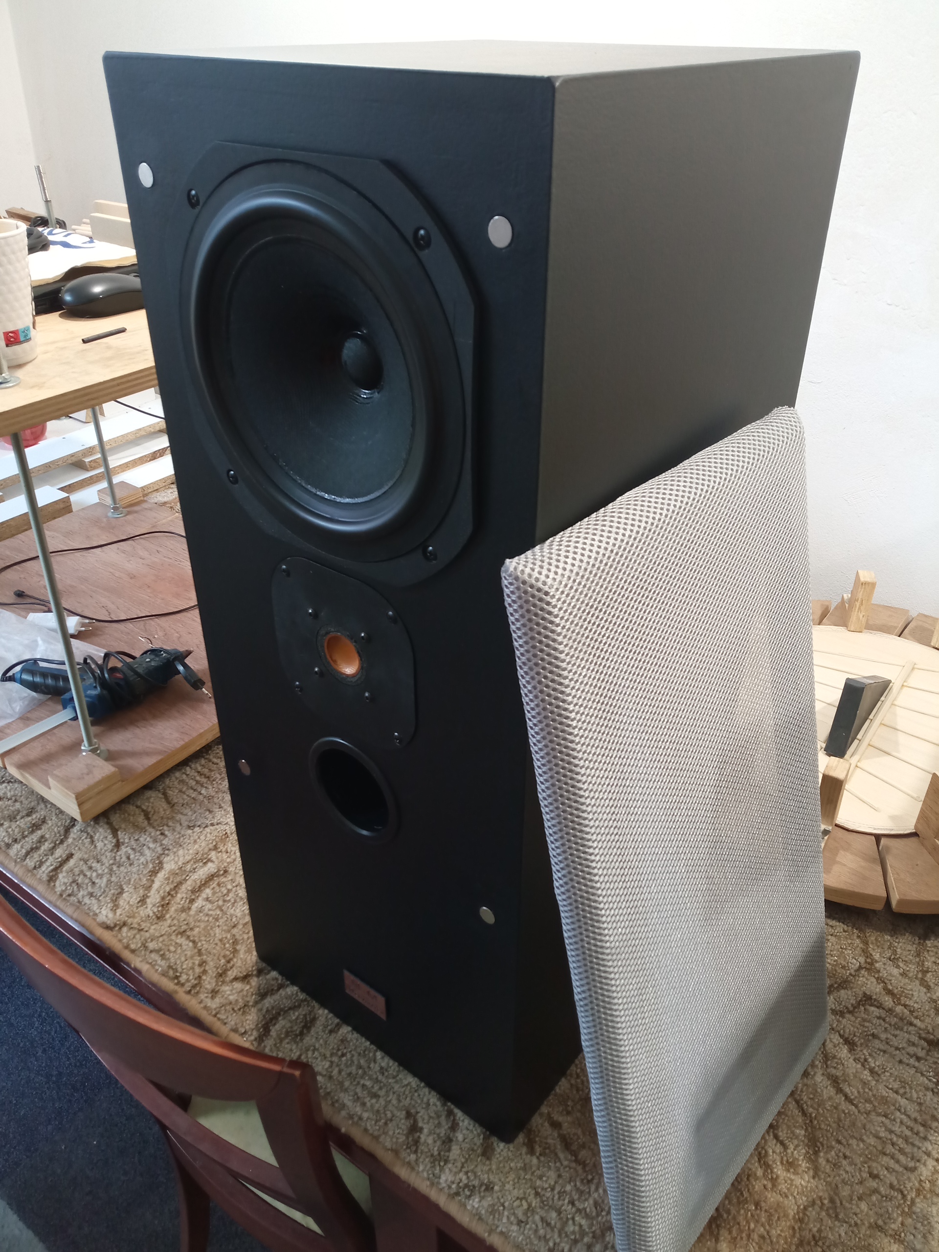

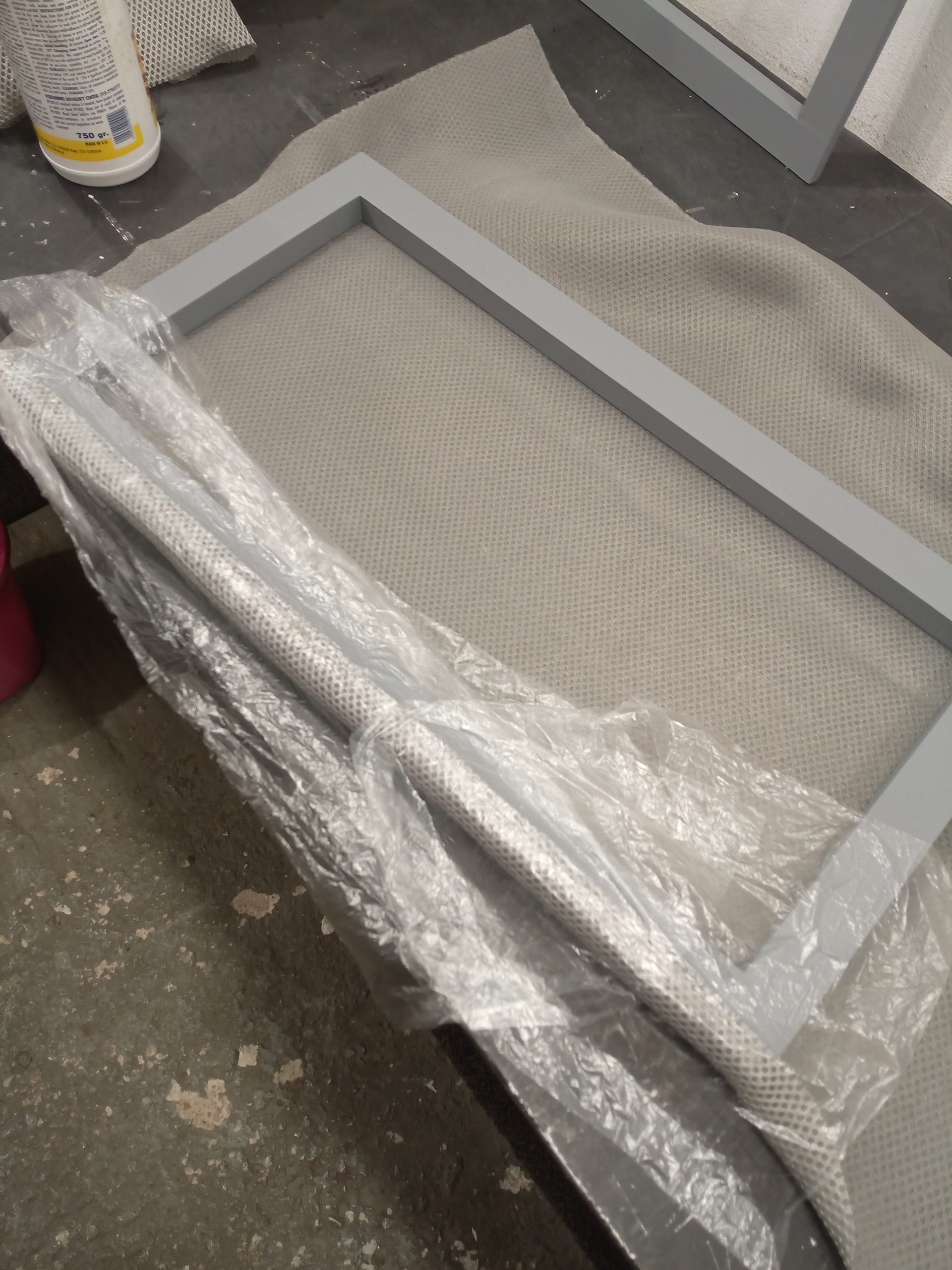

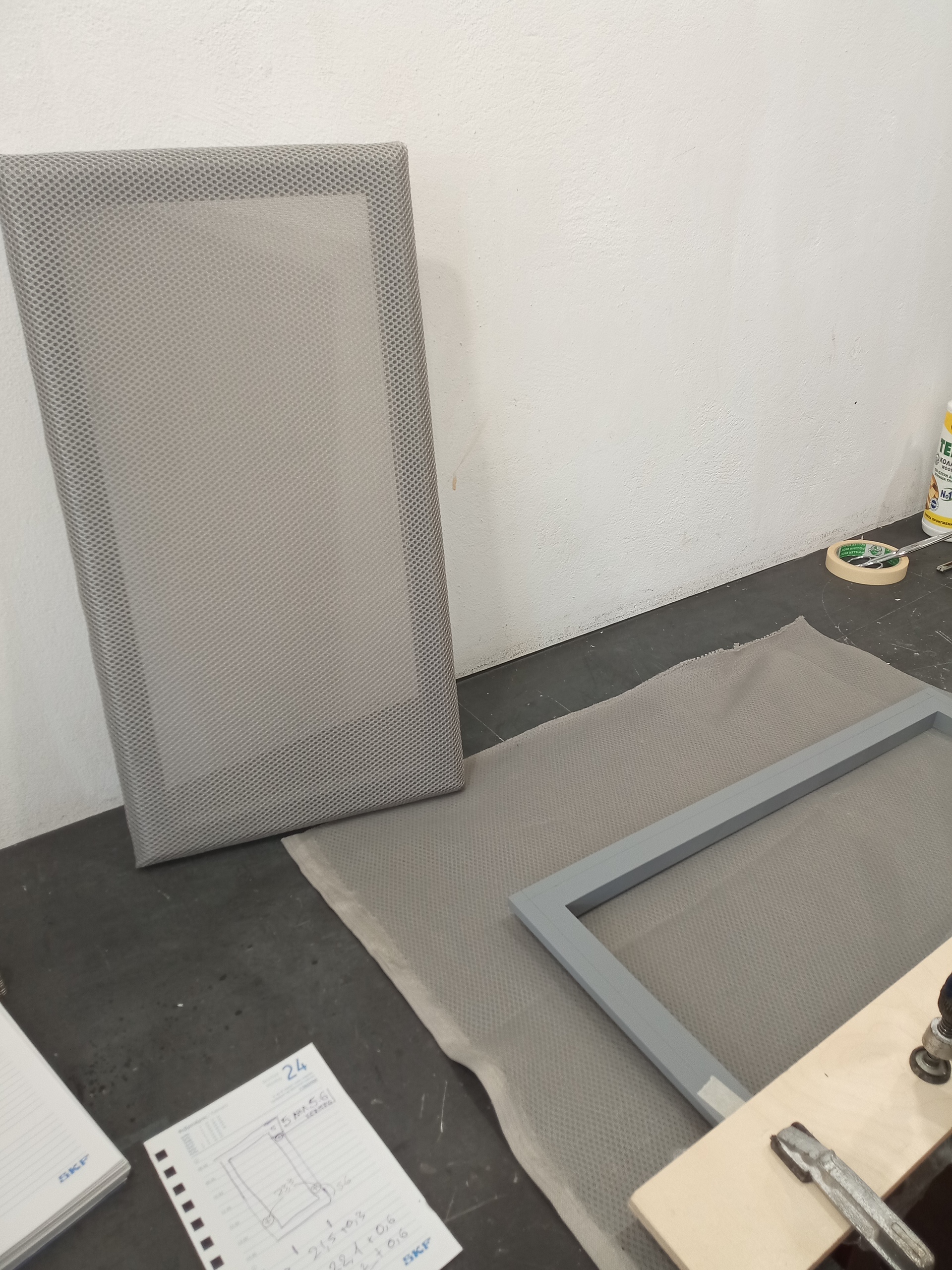

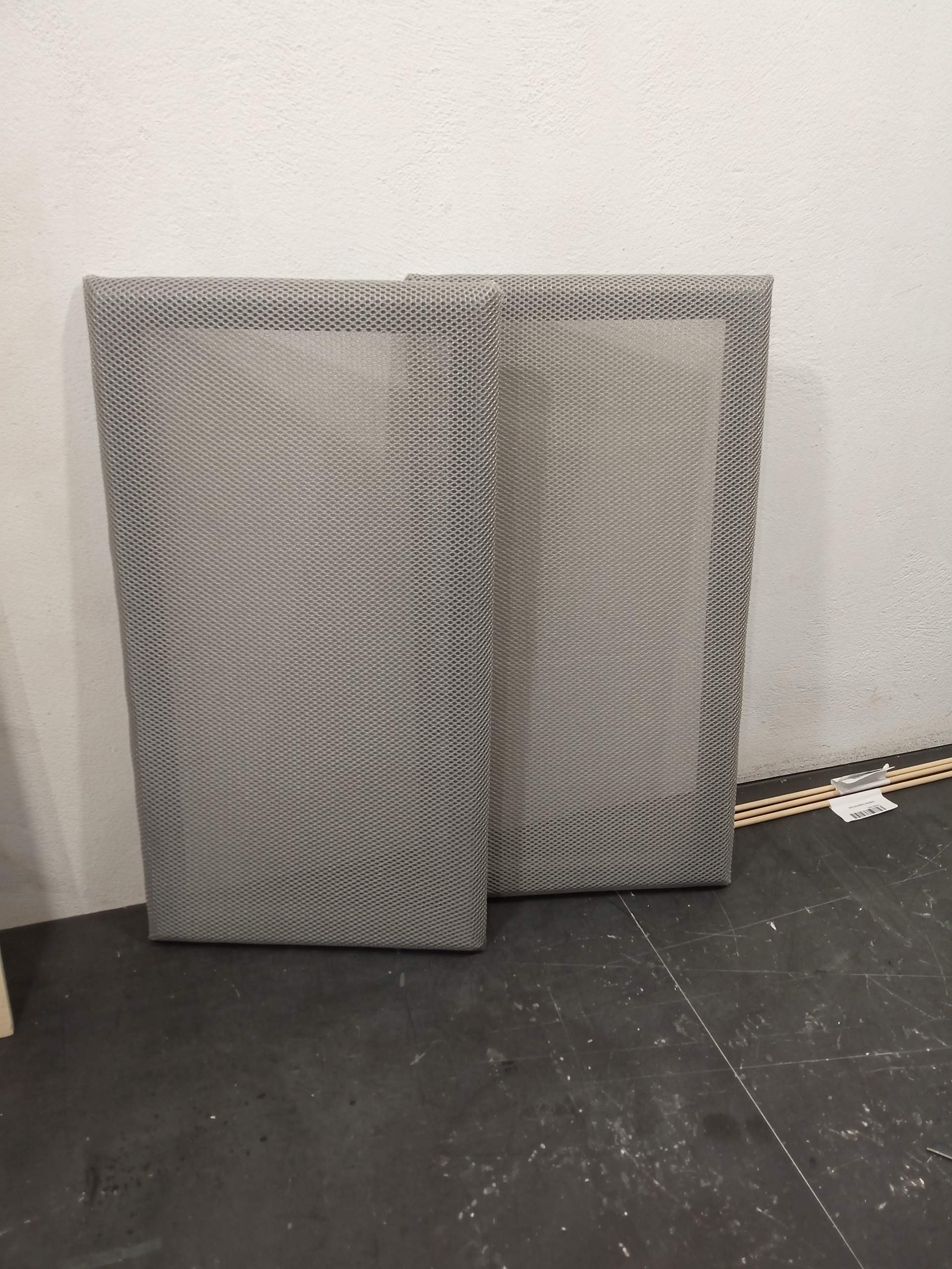

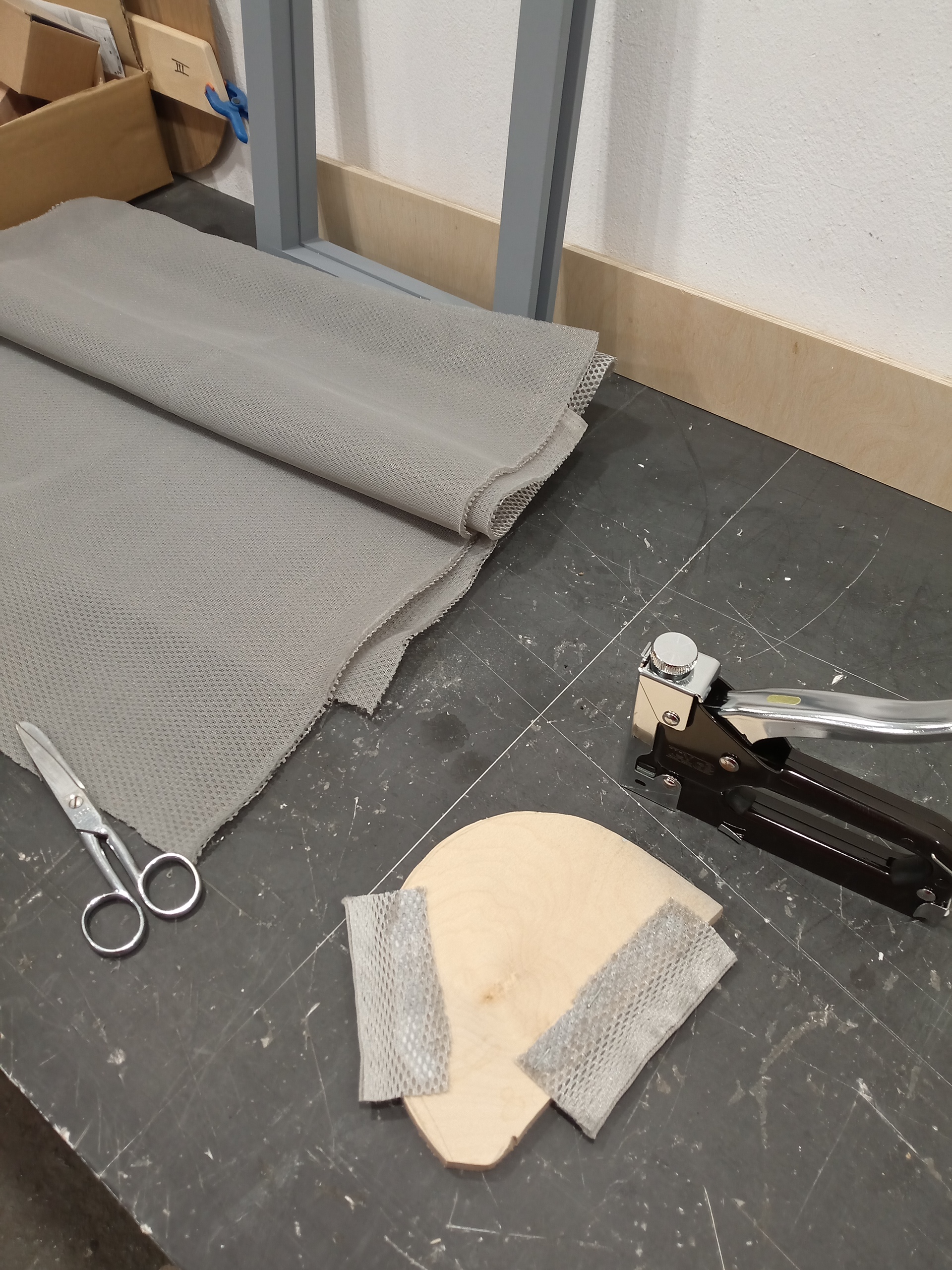

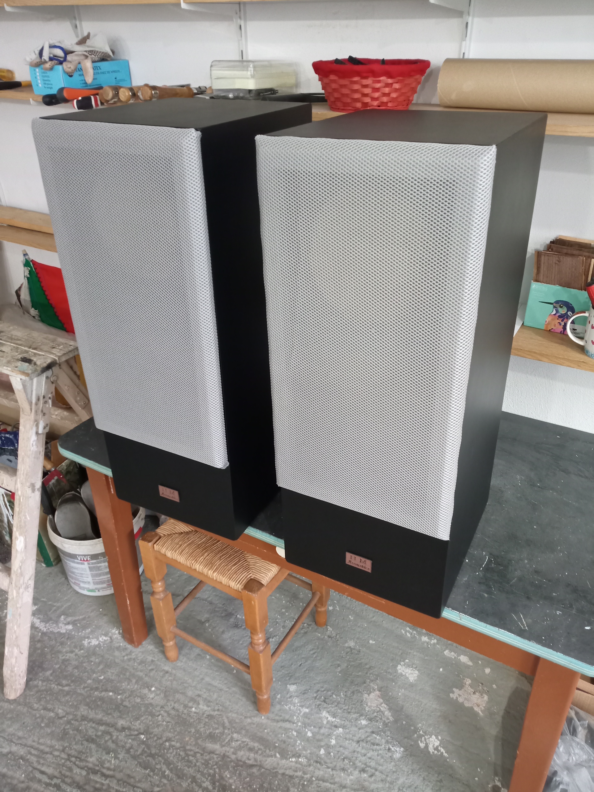

Ήλθε και το πανί!
Μια χαρά, αλλά το βλέπω λίγο δύσκολο να το κουμανταρω (κόψω - τεντωσω - κολλήσω).
Έκανα δοκιμή σε ξυλάκι, ένα σκέτο κόλλα κ ένα με συραπτικο χειρός για ξύλα + ύφασμα.
Τα είδα σήμερα το πρωί , ήταν οκ και τα δυο.
Αποφάσισα με σκέτο κόλλα, το εύκολο δηλαδή , άπλωσα κόλλα και έβαλα ένα ξύλο με σφιγκτήρες, αφού έβαλα νάυλον στη μέση , μη κολληθεί με τη κόλλα , σαν μόνωση δηλαδή.
Στα ηχεία έβαλα κ τις μπορνες, έδειξαν ωραία! ( Έτσι να ευλογίσω κ τα γένια μου 😸 )

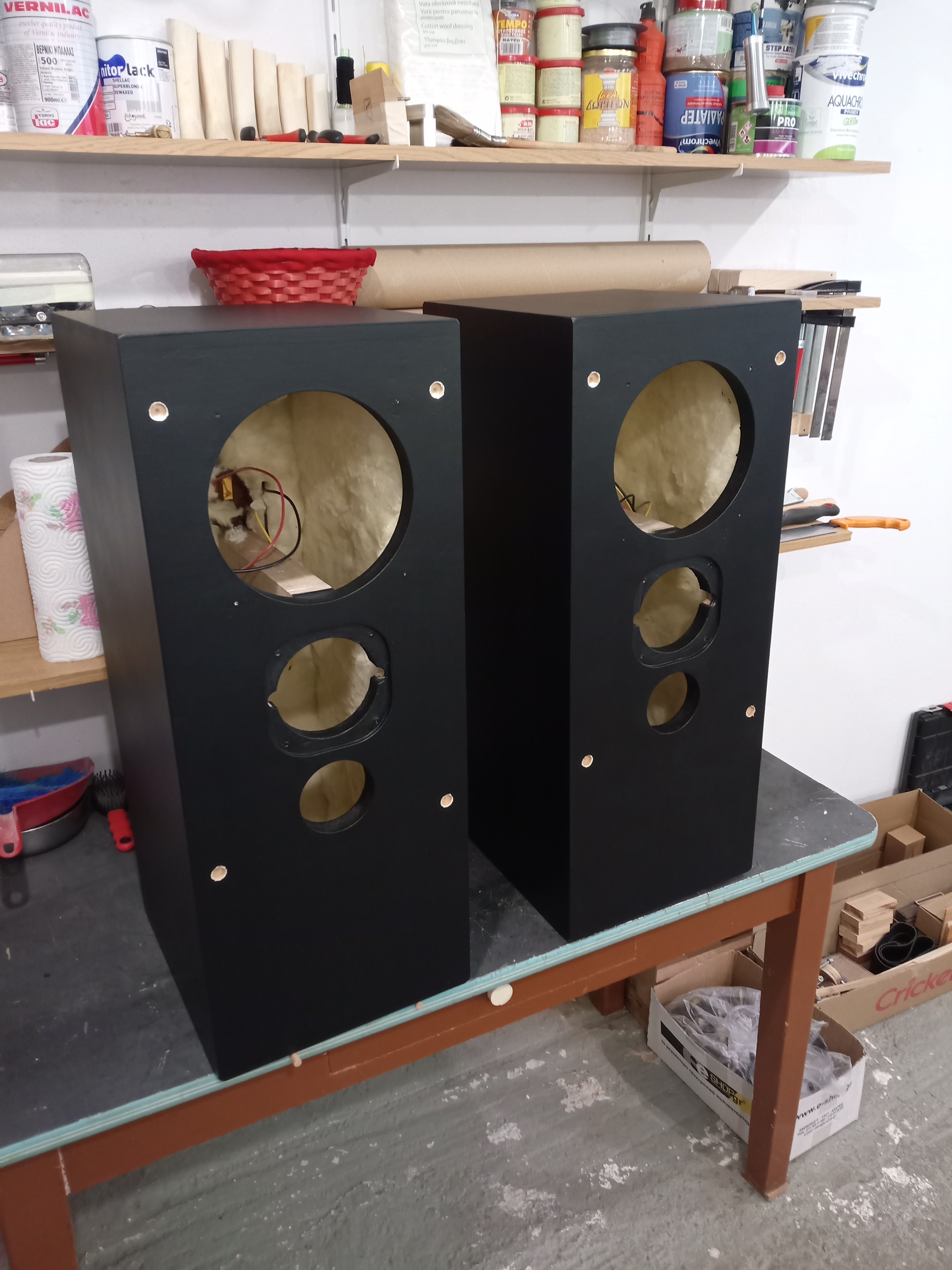

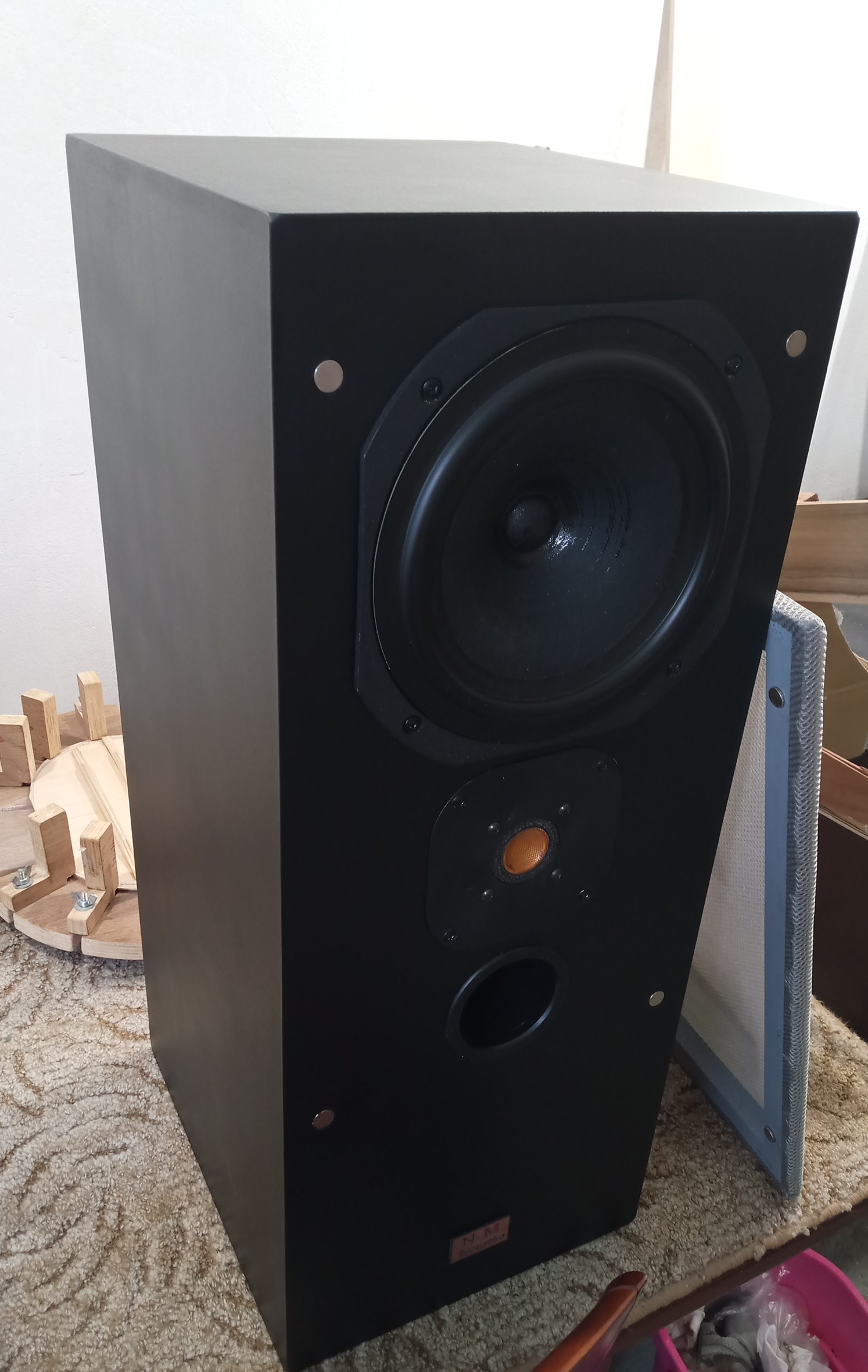

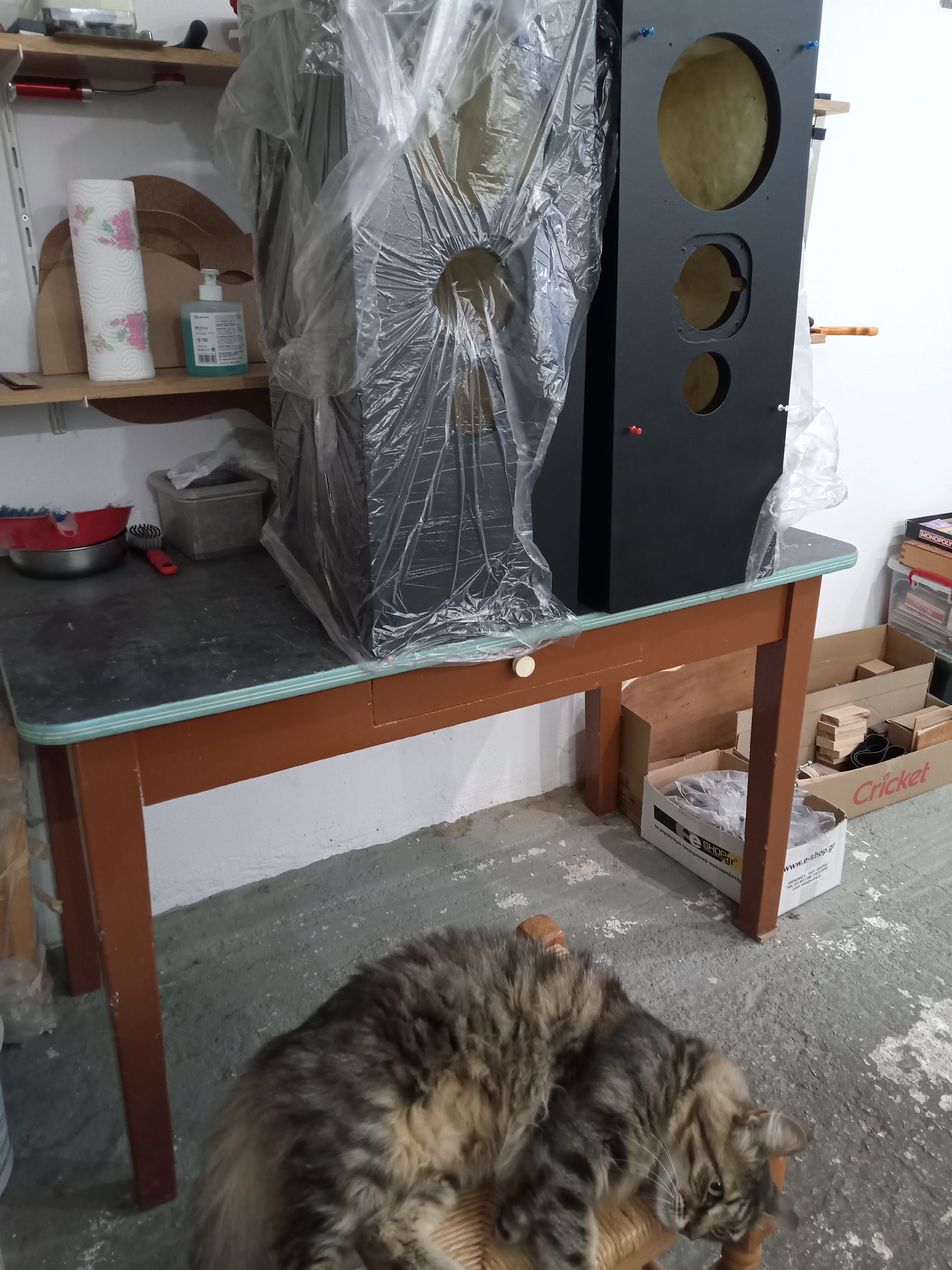

Καθώς τα πανιά οδεύουν προς την ολοκλήρωση, μέτρησα - σημαδεψα που θα μπουν τα μαγνητακια στο σώμα των ηχείων κ στα τελάρα.
Αυτά πρέπει να μετρηθούν με ακρίβεια διότι οποία αστοχία, πάμε κουβά
Σημαδεψα στο σώμα και έβαλα πινέζες όπου θα τρυπησω, υπό το βλέμμα του βιολιού (μια γάτα κηπισια που έχουμε στειρωσει, κ μου κάνει παρέα κάτω στην υπογα).
Τρύπησα με 12αρι τρυπάνι , όσο είναι κ η διάμετρος στους μαγνήτες.
Έκανα το βάθος τόσο ώστε να μπαίνουν ακριβώς δύο μέσα, και ένας τρίτος θα κολληθεί με στιγμής στο τελάρο, όπου θα λειτουργήσει και σαν αποστάτης επειδή έχει και πάχος το υφασμα.

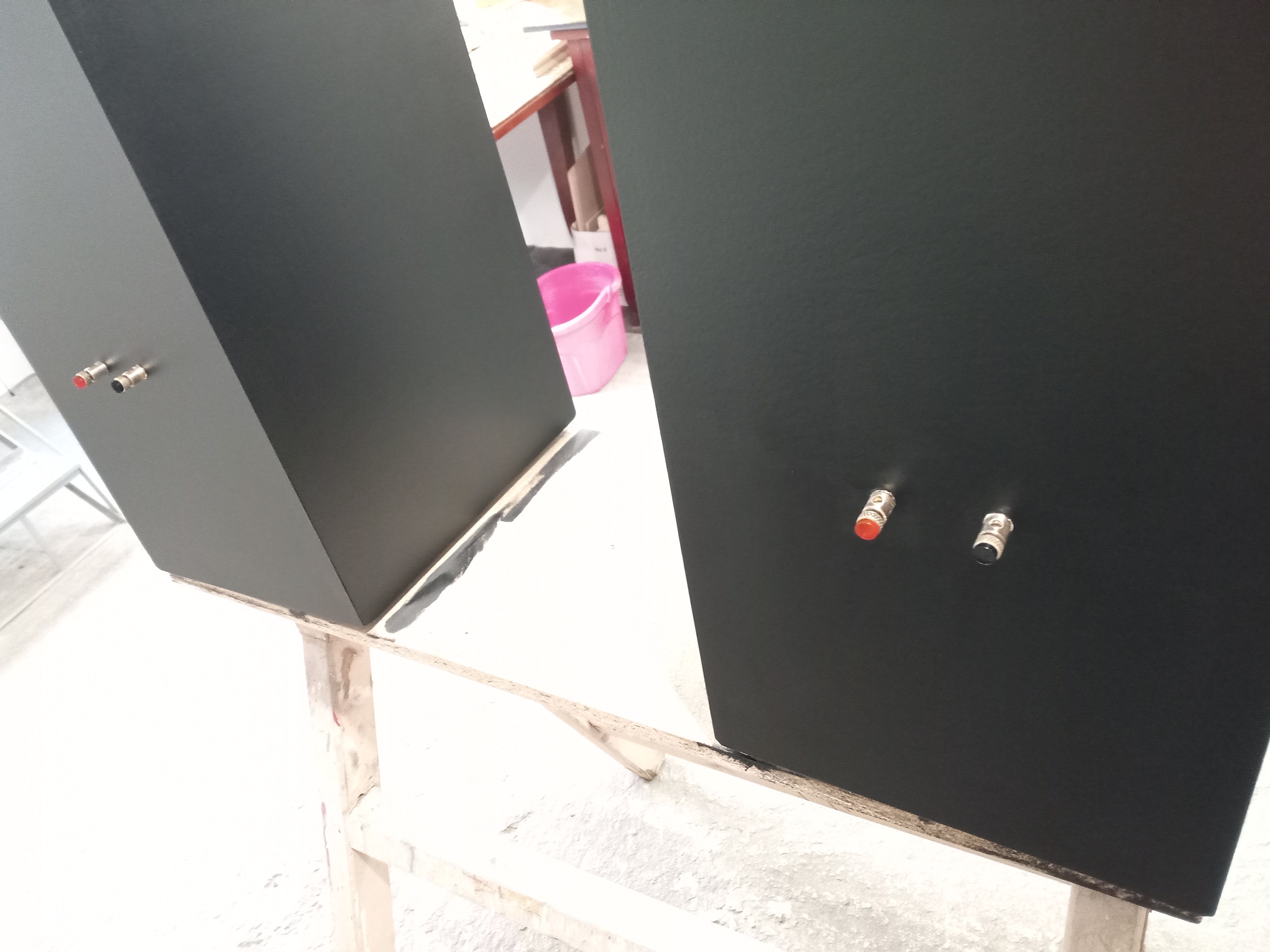

Εδώ τρυπημένα:
Και εδώ κολλημένοι οι μαγητες, έβαλα και τα ταμπελακια στο ηχείο με αφρωδη διπλής, στο κάτω μέρος του ηχείου κ αρκετά κάτω από το τελάρο:
676
1.069

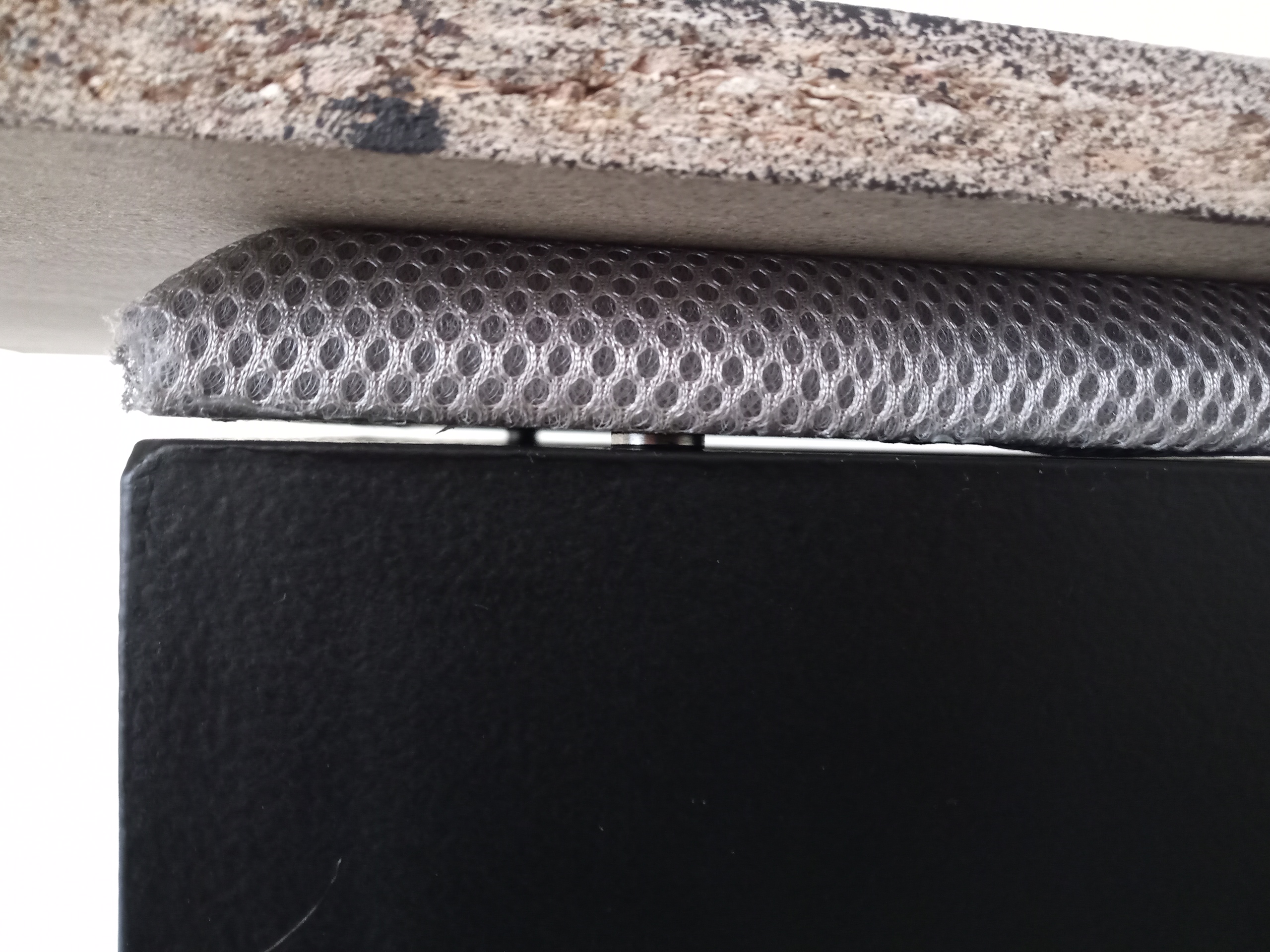

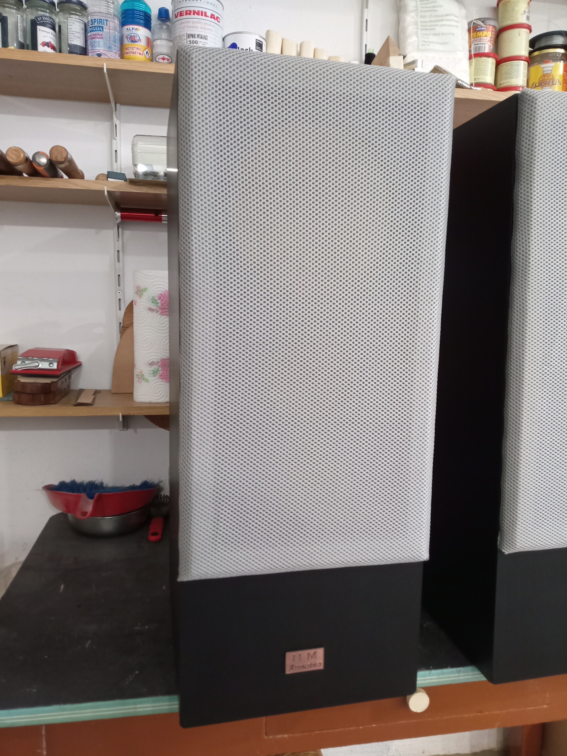

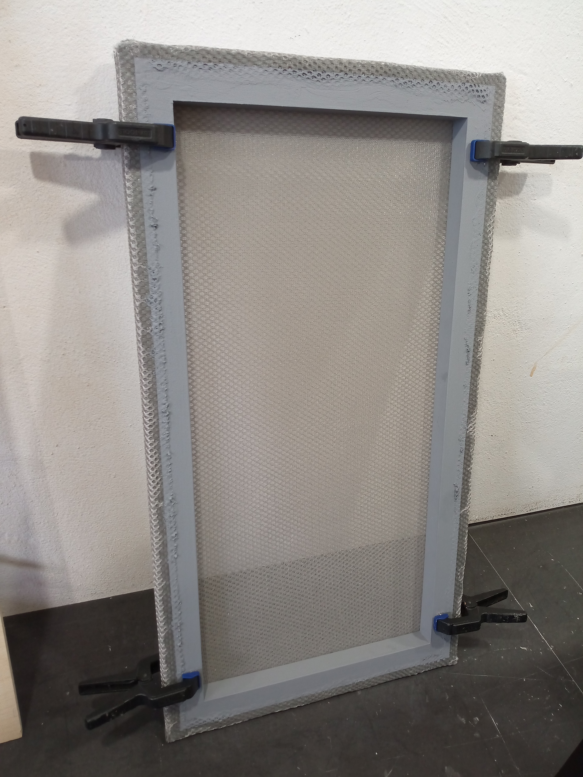

Τα τελαρα ξαναωβαφτηκαν εσωτερικά, αφού έβαλα χαρτοταινια 1εκ, περιμετρικά , για να βελτιωθουν κάποιες αστοχίες στη κόλληση του πανιου. (Κυρίως στο κόψιμο του...) Αλλα κ να είναι καπως όμορφα από πίσω...
Εδώ τελειωμενα
Ξάπλωσα τα σώματα κ τοποθέτησα τους μαγνήτες που θα μπαίναμε στα τελάρα, έσταξα από μια σταγόνα στιγμής και έβαλα από πάνω τα τελάρα με βάρος για 2-3 λεπτά.
Τα μαγνητακια λειτουργούν κ σαν αποστάτες λόγω του πανιου
Μετά τα έβγαλα (μη κ τυχόν κολλήσουν από αστοχία οι μαγνήτες του σώματος με αυτών των τελαρων μεταξυ τους) και τοποθέτησα μανταλάκια για αλλά 5'.
Τέλος τα έβαλα στις θέσεις τους για δοκιμές, μια χαρά ταιριάζουν, αλλά είναι πολύ δυνατά , ίσως έπρεπε να βάλω από ένα σε κάθε θέση στο σώμα και όχι από δύο , τώρα για να "ξεκολλησουν"θέλει αρκετό τράβηγμα, με πίεση.
Καλά μετά το τέλος, δεν θα μπαινοβγαίνω κ τις σιτές κάθε μέρα... :biggrin: οπότε λίγο το κακό.

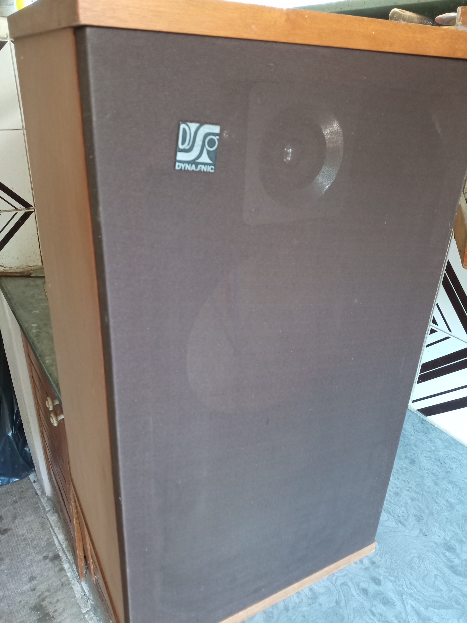

Αξιομνημόνευτη η Ελληνική εταιρεία κατασκευής ηχείων Dynasonic του Αντώνη Μαζαράκη (ιδρυτής της Elina AE) η οποία ήταν η μοναδική που είχε καθετοποιημένη παραγωγή και κατασκεύαζε τα δικά της μεγάφωνα. Οι υπόλοιπες ελληνικές εταιρείες κατασκευής ηχείων βασίζονταν σε μονάδες εισαγόμενων μεγαφώνων τρίτων κατασκευαστών όπως οι Audax, Scanspeak, Seas, Vifa κλπ.
29.956
29.690
Και ο Μαζαράκης κώνους και διάφορα υλικά έφερνε από τον KURT MILLER,
Spiders, surrounds , ferrites , μόνο τα πηνία τύλιγε εδώ , και ενεργοποιούσε τους φερρίτες .
216
192
Αυτό ισχύει και για πολλές άλλες επώνυμες εταιρείες που κατασκευάζουν δικά τους μεγάφωνα ακόμα και σήμερα. Εκτός από τα πηνία όμως είχε σχεδιάσει δικά του καλούπια για τa σασί των μεγαφώνων τα οποία κατασκεύαζε από χυτό αλουμίνιο

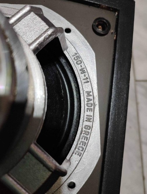

Να μην σε στενοχωρήσω , αλλά τα χυτά baskets τα έφερνε παραγγελιά από την κίνα.
Νομίζω ότι δεν ήταν από την αρχή έτσι αλλά θα το ερευνήσω για ιστορικούς λόγους. Σε κάθε περίπτωση ήταν μια αξιόλογη προσπάθεια της εποχής που βέβαια σε βάθος χρόνου ήταν καταδικασμένη από τη στιγμή που οι επώνυμοι κατασκευαστές ηχείων άρχισαν σταδιακά να κατασκευάζουν τα δικά τους μεγάφωνα και ηχεία στην Κίνα.

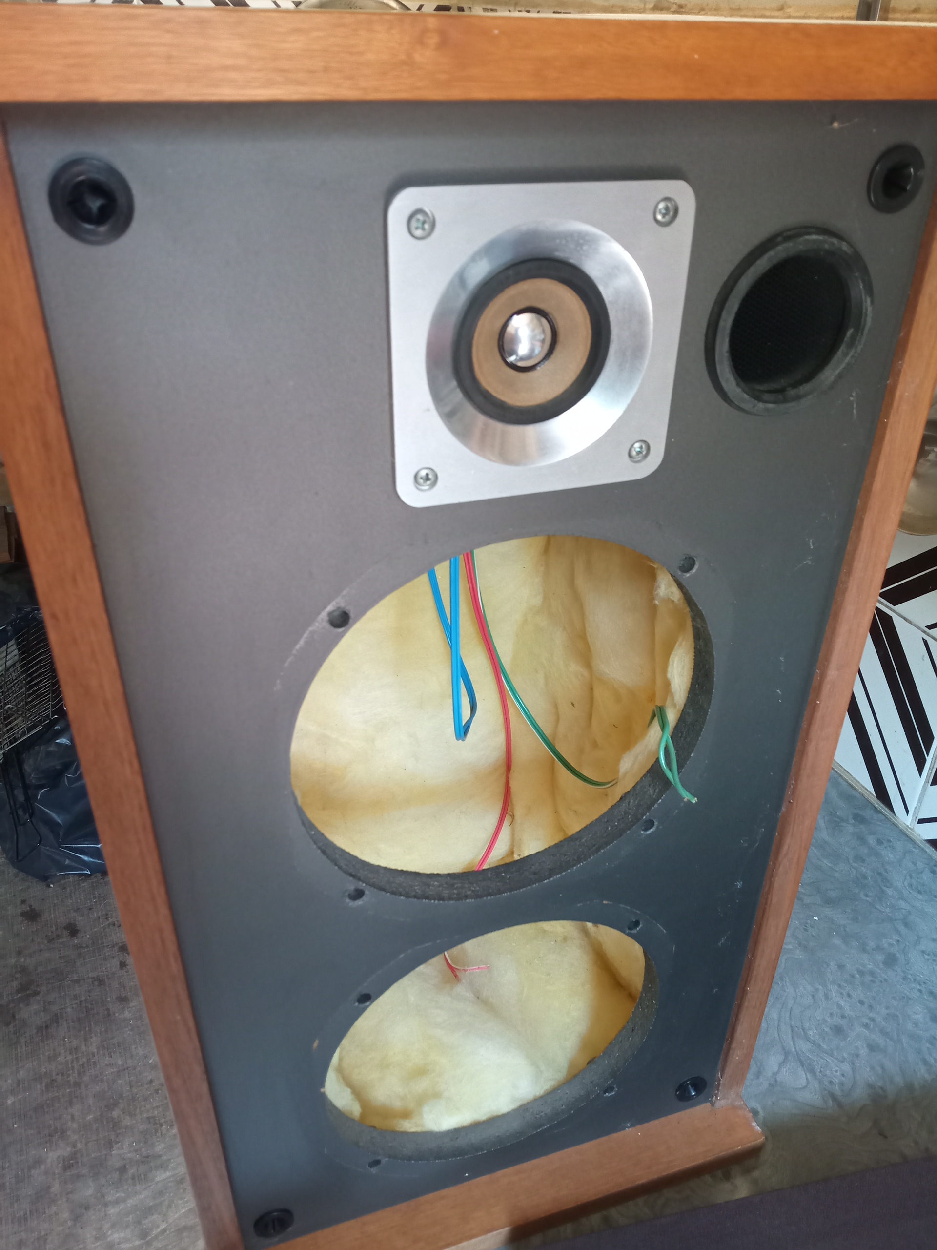

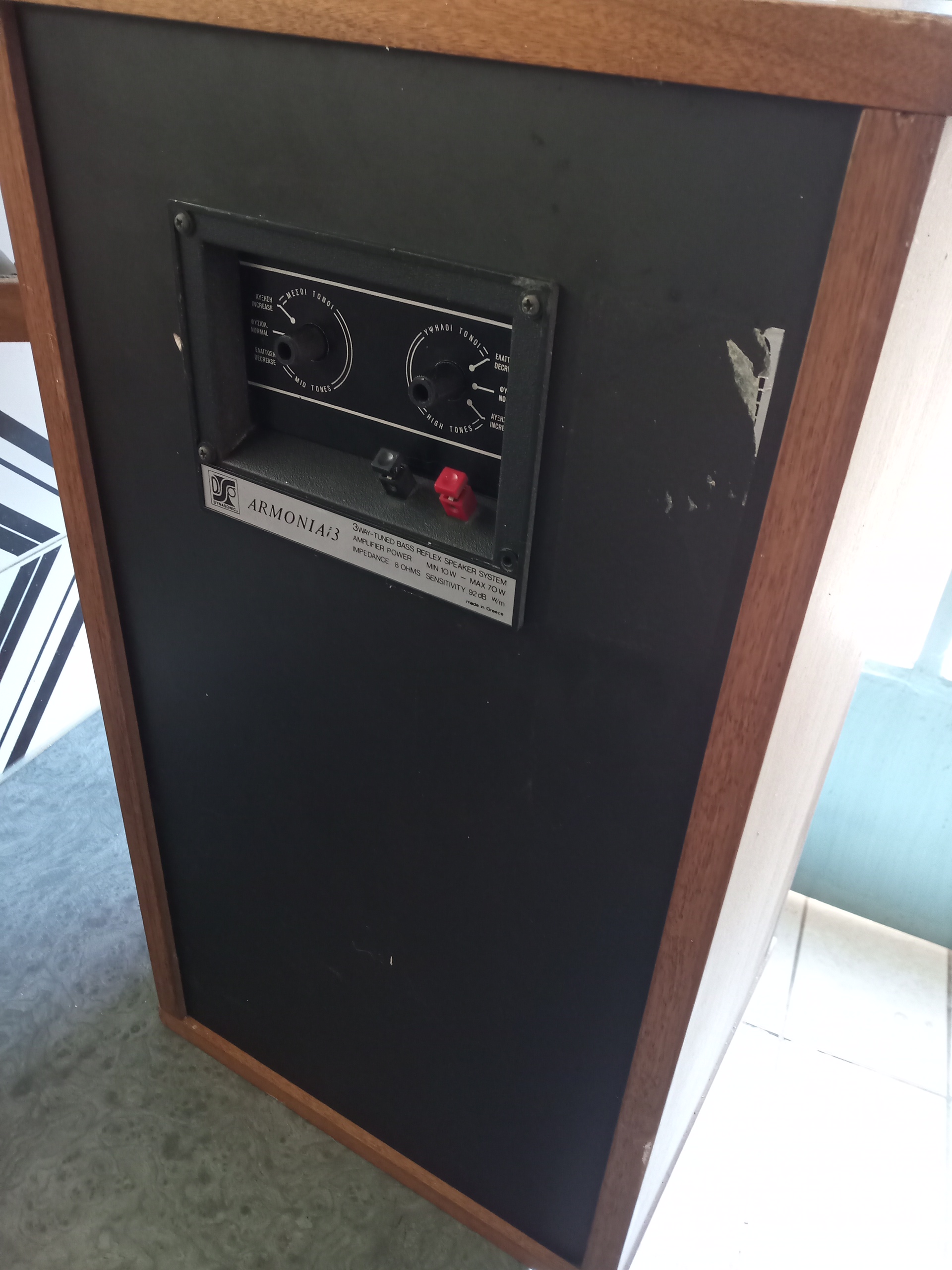

Παιδιά έχω κ κάτι ντινασονικ αρμονία 13 για μετά, νεκρανάσταση τώρα ,
θα ακούγονται σαν βαμπίρ οι μεσουψηλες και βρικολακιασμενες οι χαμηλες :biggrin:

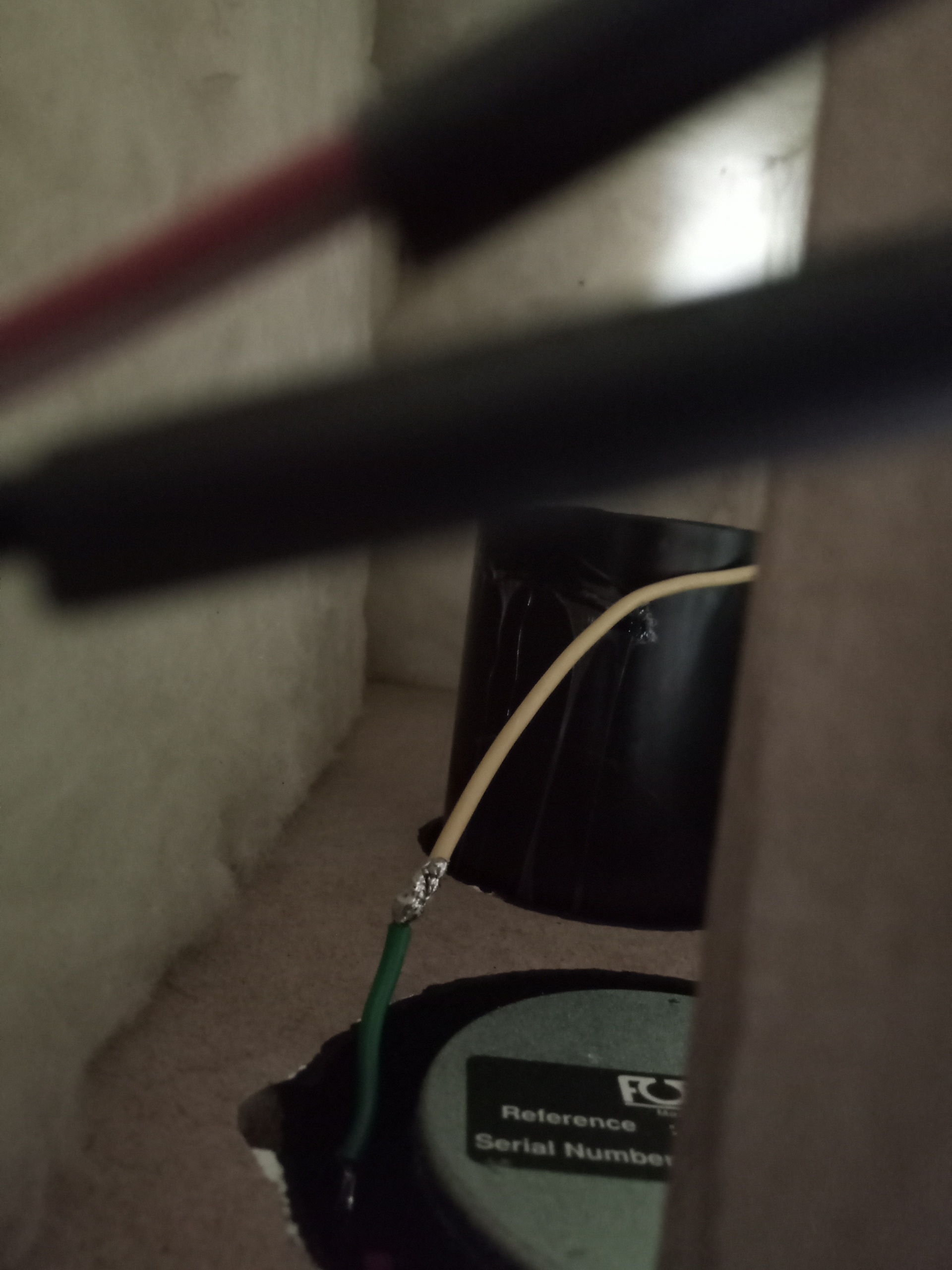

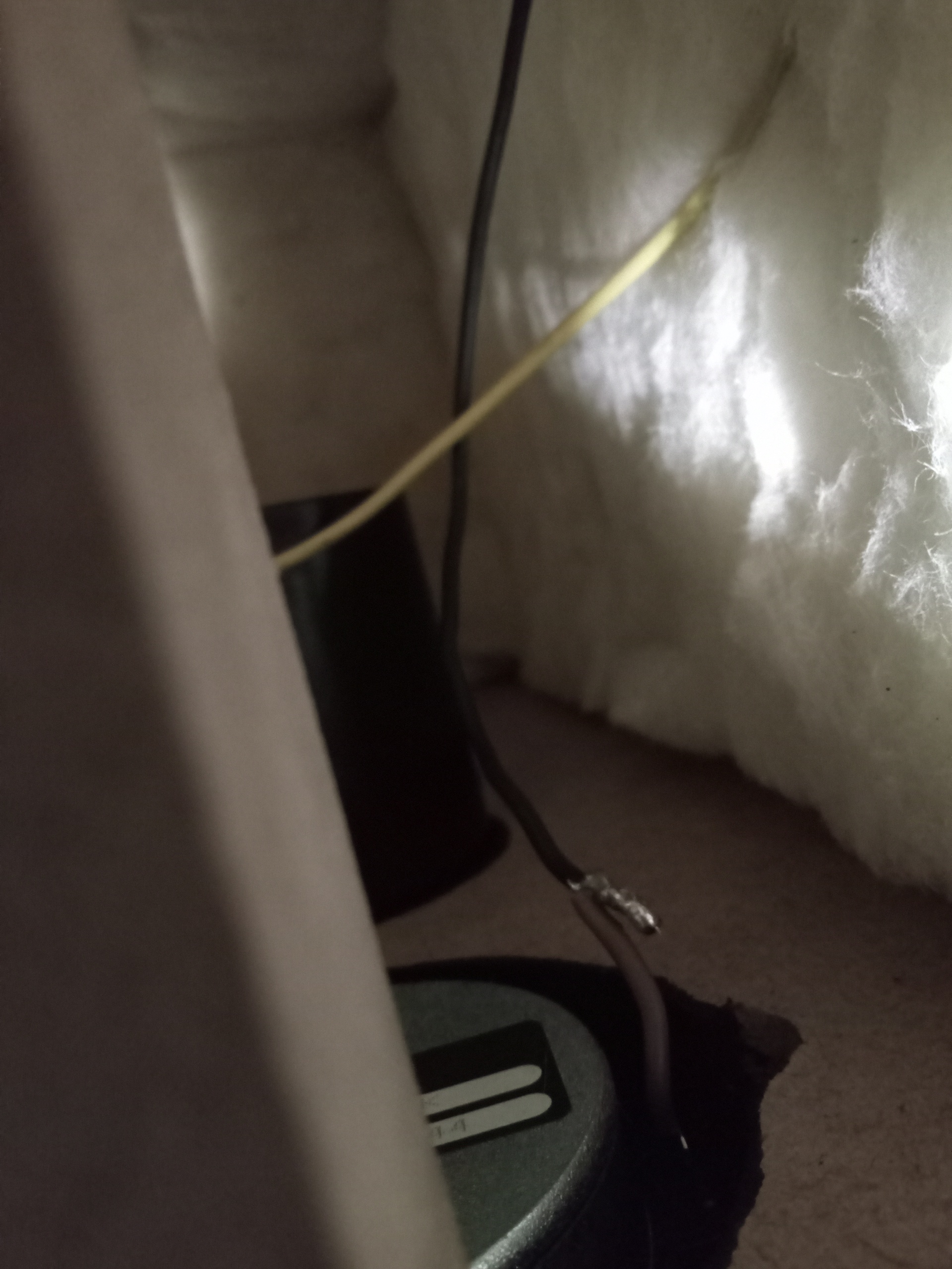

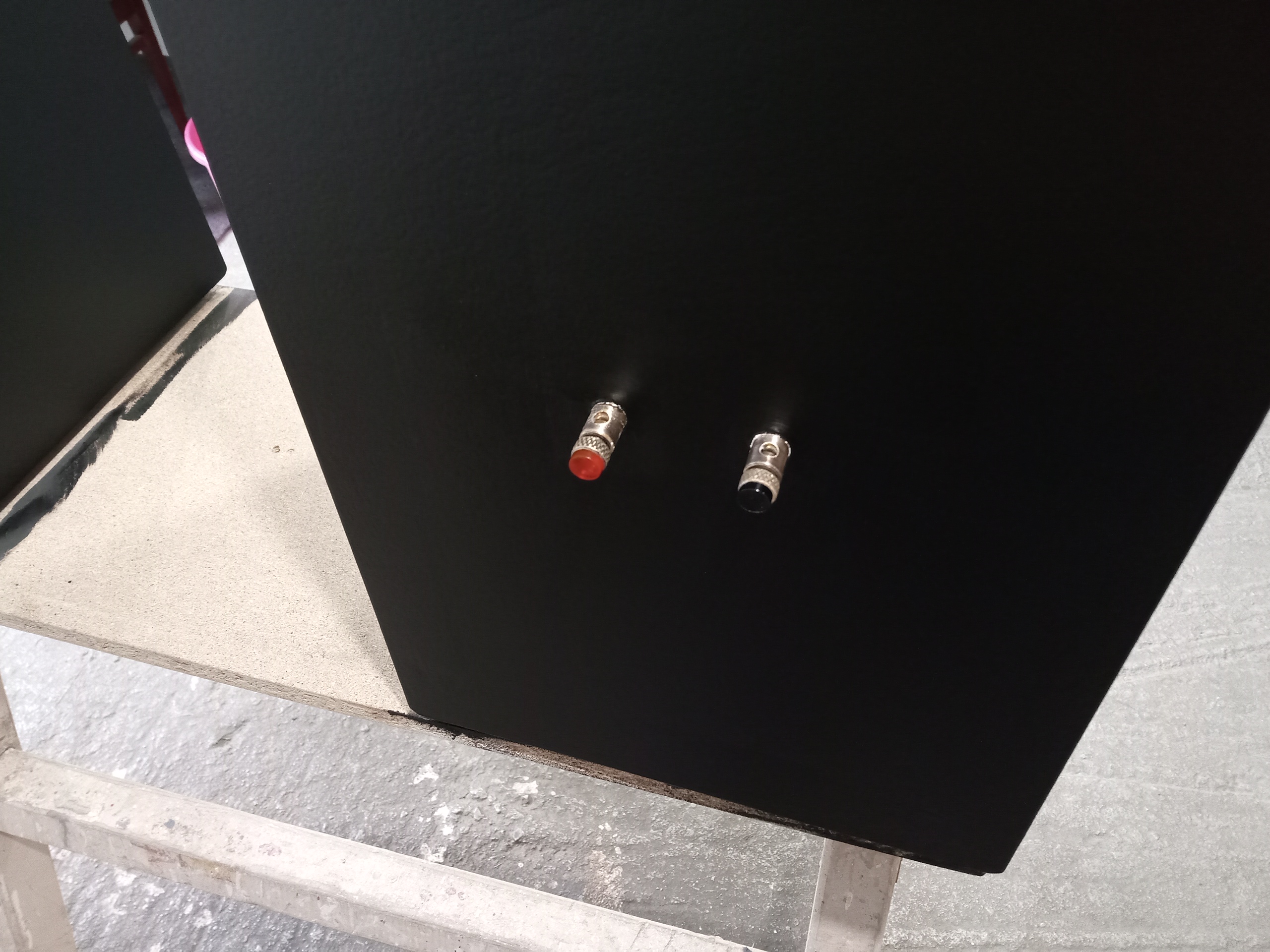

Στο πρότζεκτ νμ, κολληθηκαν με ασημόλληση τα καλώδια, επειδή γίνανε κάπως χοντρουλα δεν πέρασε μέσα το θερμοστστελομενο.
Τα άφησα έτσι , κ έλεγξα μην ακουμπάνε τίποτε μεταξύ τους κ ανατιναχτουμε :rofl:
Τα βιδωσα και τέλος, έβαλα και θερμοπιστολο στα μπας ρεφλέξ.

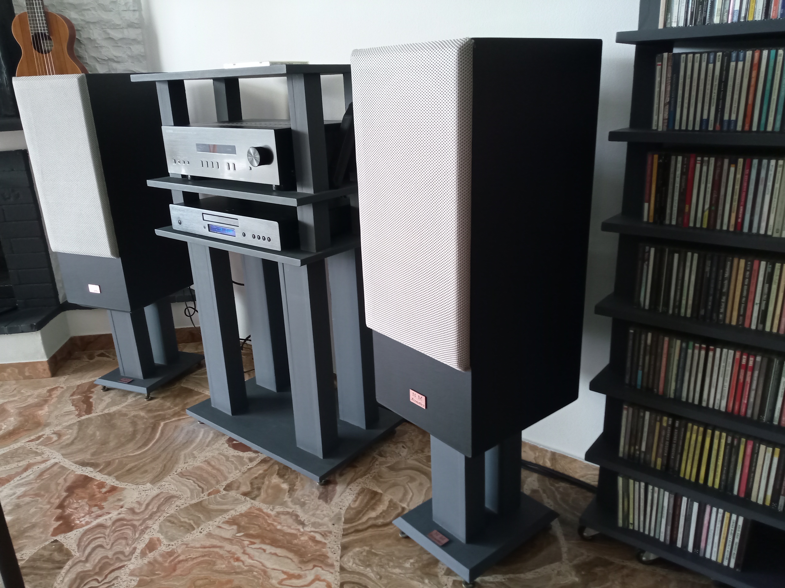

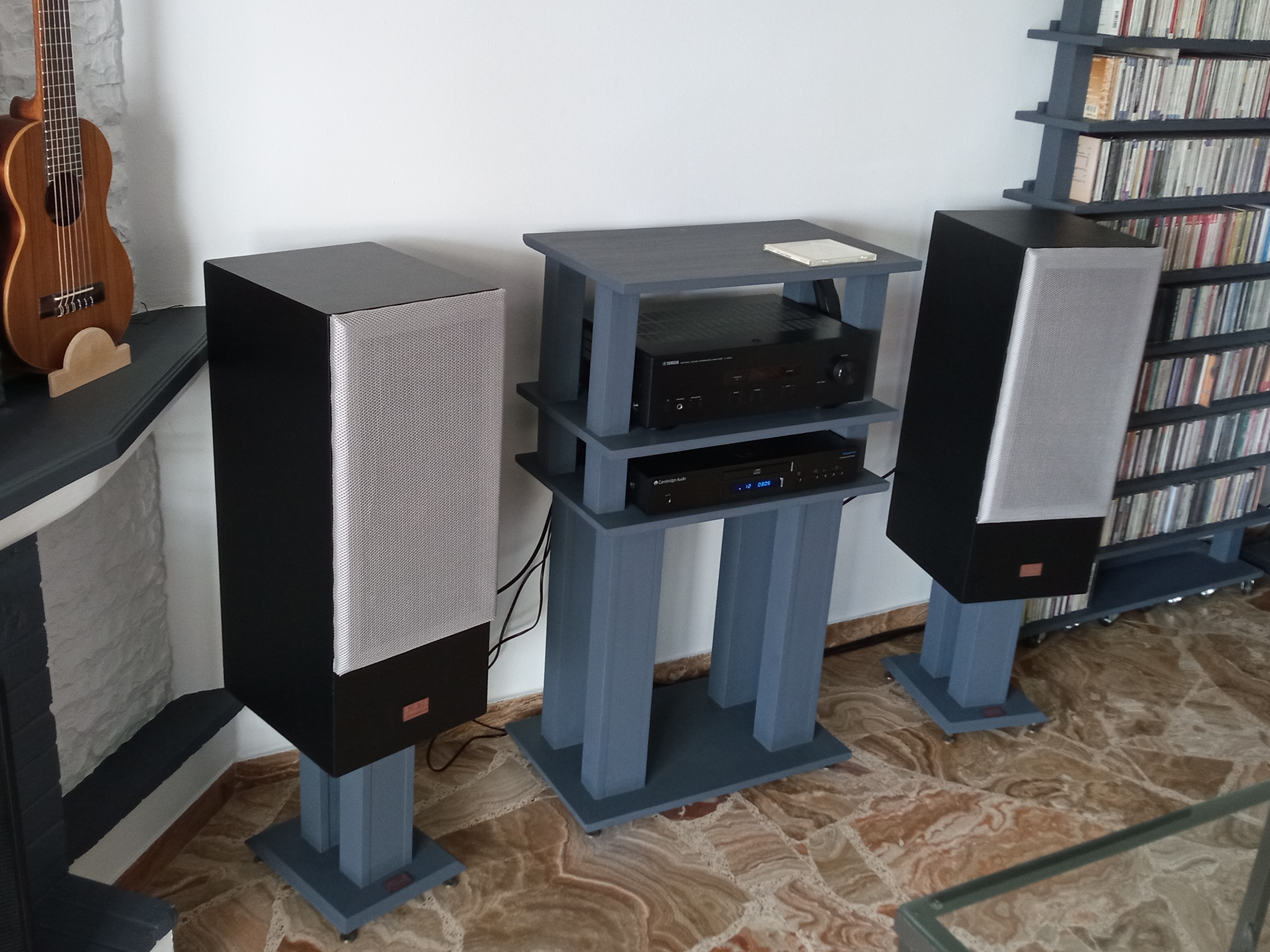

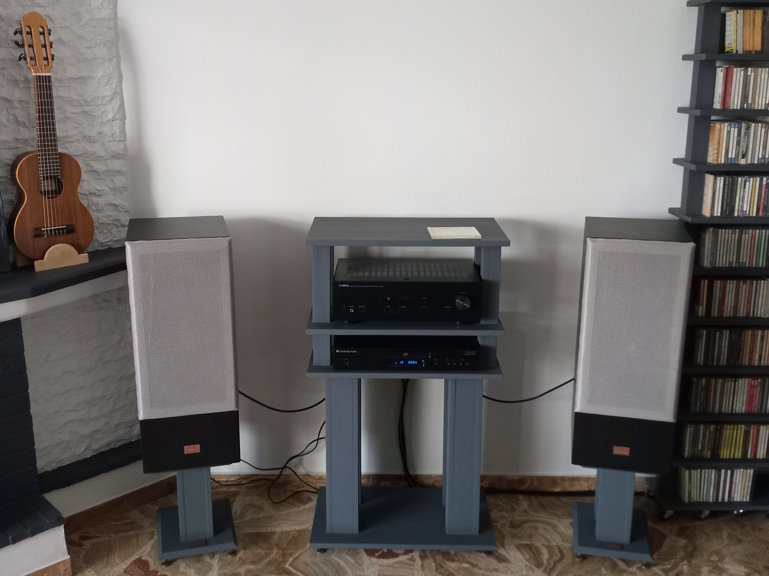

Τα ηχεία μεταφέρθηκαν στο σπίτι, με τη βοήθεια της συζύγου, όπου ανοιγοκλείνε πόρτες 😸
Περάστηκαν τα καλώδια , συνδεθηκαν όλα, έβαλα κ τεστ σιντι με τα αριστερά δεξιά καμπανάκια ιπτάμενα βιολοντσέλα κλπ μην έχω κάνει κάποιο λάθος, άνοιξα κ την απόσταση των ηχείων μην έλθει ουρανοκατέβατη ποδαροκλοτσια από τον ντιμιφουτ :biggrin: , κ απολαμβάνω...
Κάτι καλωδιακά μόνο θέλουν μάζεμα, στραβοκοιταξε η κυρα, :roflmao: κ φινιτο.

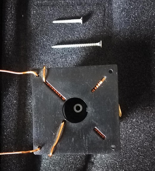

Από τη φωτογραφία φαίνεται το πηνίο να έχει πυρήνα φερρίτη, και να είναι μισοξηλωμένο γιατί ξεκόλλησε και άνοιξαν ένα σωρό σπείρες από το βάρος του να κρέμεται από τα πηνιοσύρματα. Οπότε ναι, θέλει επισκευή και σύσφιξη, πριν κολληθεί.

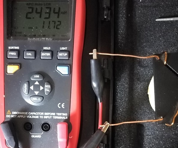

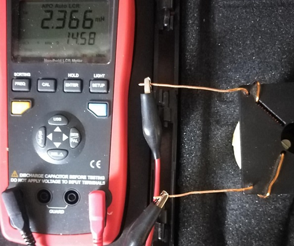

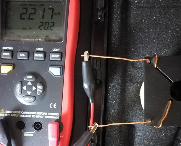

Είναι απόλυτα μετρήσιμη η διαφορά στα mH και τέτοια που να αποτρέπει την βίδα. Εξαρτάται πάντα και από την βίδα (υλικό, μήκος και πάχος).
Παράδειγμα με μέτρηση μετά τις διακοπές...
Κάπου εδώ χρωστάω μια απάντηση...
Για το παράδειγμα, χρησιμοποίησα ένα πηνίο αέρος 2,2 mH με χοντρό σύρμα 1,4 mm.
Αυτή είναι κλασική τιμή αυτεπαγωγής πηνίου για 6,5άρια με έντονο συντονισμό μεσο-υψηλά ή και 8ιντσα midwoofer σε δίδρομη σχεδίαση.
Η τιμή του πηνίου χωρίς κάποια βίδα:
Η τιμή του πηνίου με βίδα που διαπερνάει το μισό περίπου εσωτερικό του:
Και η τιμή του με μεγάλη βίδα που το διαπερνάει ολόκληρο:
Το πηνίο και οι βίδες του ανωτέρου παραδείγματος:
