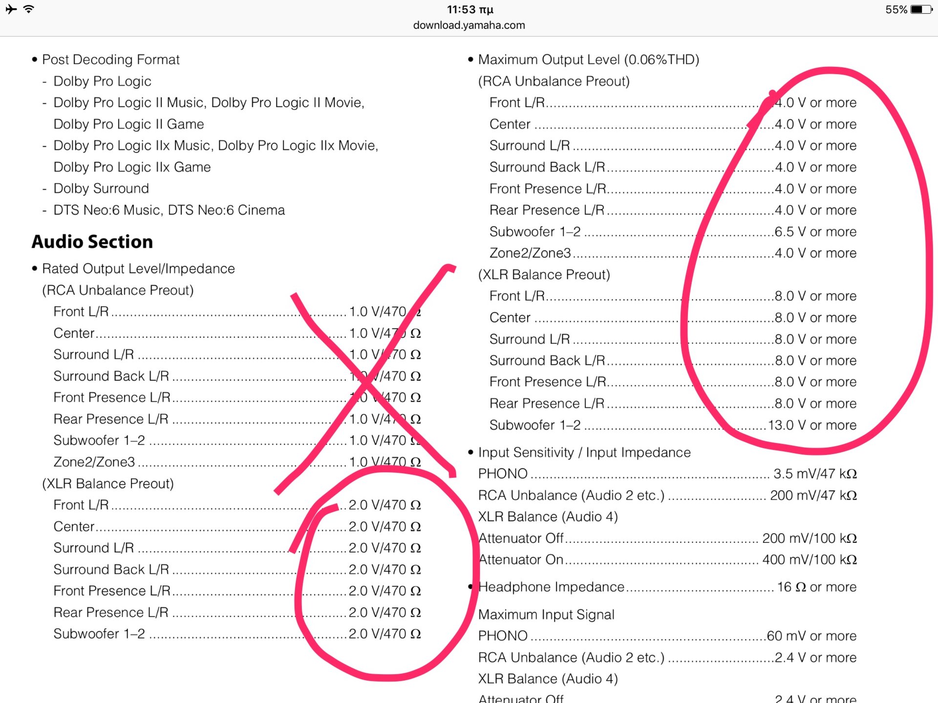

Τα κοκόρια μια φορά θέλουν δυο volt... σίγουρα τα νούμερα του Yamaha είναι αυτά;

Mε 1 Volt εξοδο δεν παιζει ο Hypex.
Ενα volt λεει γι αυτες τις εξοδους SUBWOOFER (50 Hz) ......................................... 1.0 V/470 Ω
Except SUBWOOFER (1 kHz) ............................. 1.0 V/470Ω
ZONE OUT ............................................................. 1.0 V/470
Για τις κυριως δεν λεει.Για τις main πχ.Λεει καπου στο manual και δεν το εχουμε δει???

PRE OUT
Η δευτερη, " Except SUBWOOFER " .............ειναι ολες οι υπολοιπες εκτος σαμπ.
Εστω κι ειναι ετσι.Η εναλλακτικη ποια ειναι???Καποιος τεραστιος και πανακριβος κλασικος ΑΒ, 30 + κιλα, ρευματοβορος κλπ κλπ για να παρει κανεις τα αναλογα απο τις υλοποιησεις της hypex ή πρεπει να μπει κατι ενδιαμεσα για να μπορεσει να δωσει οτι υποσχεται, στην δικη μου περιπτωση???Μπηκα σε αυτην την ενοτητα με την αισθηση οτι θα βρω μια απαντηση σε μια υποτιθεμενη απλη ερωτηση και εχουν μπερδευτει τα παντα στο μυαλο μου.Απο τα κοστολογια της αποκτησης του εν λογω μηχανηματος, το ταιριασμα με τα υπολοιπα που εχω και δεν ξερω τι αλλο θα προκυψει.Και οπως ανεφερε ο αγαπητος μας AKARL παραπανω, υποδειξτε μας κατι αντιστοιχο σε αυτην την τιμη να το δουμε.Και παλι ευχαριστω.

Πες μας γιατί δεν παίζει ο χιππιέξ με 1 Volt εξοδο και μη μας ταλαιπωρείς....:)
1V. ειναι για τις RCA εξόδους στον Yamaha 5100
Για τις XLR ειναι όσο χρειάζεται και παραπάνω.
Δεν υπηρχε περίπτωση η Yamaha να έφτιαχνε μηχάνημα με 1V στις Balanced εξόδους.

Τα 4V max στις RCA δεν είναι αρκετά; :rolleyes:
Ραλλυτέχνη, καλημέρα.
Τυχερός είσαι ... βρήκα ακριβώς το μαραφέτι που χρειάζεσαι και δεν είναι και ακριβό! ;)
Ονομάζεται επαυξητής τάσης και συνδέεται εν σειρά (προσοχή όχι παράλληλα!) στην έξοδο προενίσχυσης του εργαλείου σου.
Η έξοδος προενίσχυσης του εργαλείου σου δινει 1 Volt οπότε χρειάζεσαι τουλάχιστον άλλο ένα. Εγώ προτείνω 1,5 Volt για να έχεις και 0,5 Volt για χέντρουμ.
Υπάρχει μεγάλη ποικιλία επαυξητών τάσης εδώ.
