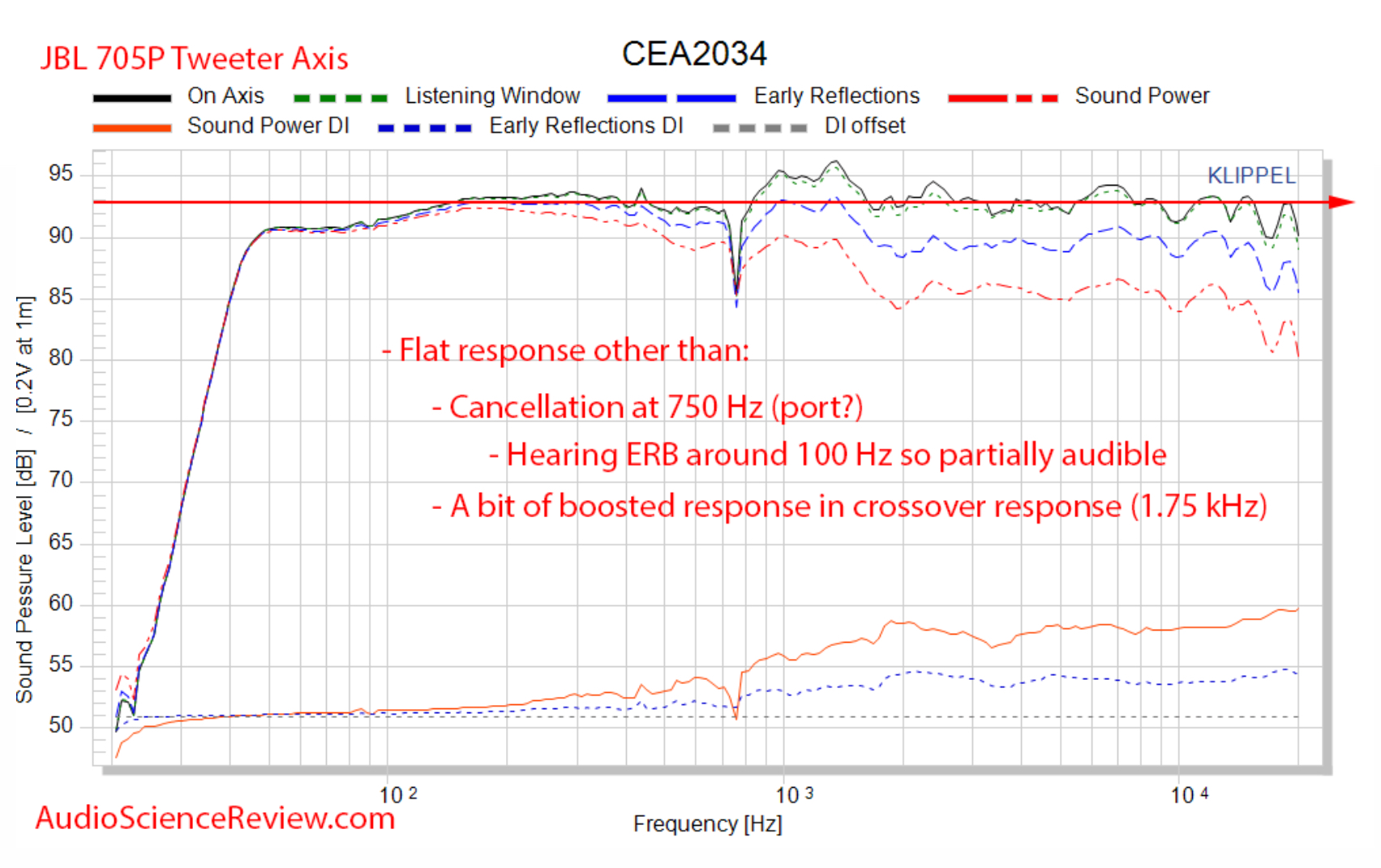

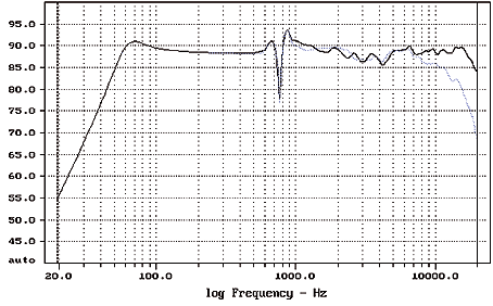

KRK παλαιότερης γενιάς. Πριν 5 χρόνια που μέτρησα ένα ήταν σαφώς καλύτερο.
Περίεργο. Κοίτα πόσο μοιάζουν με αυτό το JBL
Θα περίμενα να είναι απο την ίδια σειρά, κοντινά μοντέλα
View attachment 192743 View attachment 192744
Στην ακύρωση ναι. Στους 4 Κ το παλαιό είναι 5 dbια κάτω με αναφορά τα 90.
Μοιάζουν μεν στη στενή βύθιση - που έχει πράγματι μειωμένο το ενδεχόμενο να γίνει αντιληπτή λόγω του εύρους - αλλά όχι στη συμπεριφορά στο κάτω άκρο του φάσματος που είναι στοιχείο μεγαλύτερης βαρύτητας ως προς τον ηχητικό τους χαρακτήρα.Το μοντέλο της JBL έχει σαφώς ανώτερη,αφού αποφεύγει την ΄΄εύκολη λύση΄΄ της τόνωσης στο κάτω όριο...

Στην ακύρωση ναι.
Μοιάζουν στη στενή βύθιση - που έχει πράγματι μειωμένο το ενδεχόμενο να γίνει αντιληπτή λόγω του εύρους
Συμφωνώ και με τους δυο.
Εννοώ πως μοιάζει τόσο πολύ η ακύρωση, που είναι σαν να εχει γίνει το ίδιο λαθος σχεδίασης σε δυο διαφορετικά ηχεία. Είναι και ακριβώς στην ίδια συχνότητα.
Φαίνεται όμως πως μπορούν και απο διαφορετικές εταιρίες να κάνουν την ίδια πατατιά, δεν είναι απαραίτητο να ειναι ο ίδιος σχεδιαστής :o :roflmao:

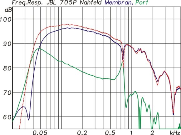

Αυτά εξηγούνται πανεύκολα και την συμβουλή για τη βελτίωση αυτών των προβλημάτων την λέμε σταθερά σε πολλά μέλη, όπως έγινε και εδώ:
Και βεβαίως το πρόβλημα φαίνεται πολύ εύκολα εδώ, στην πράσινη γραμμουλα:
Αλλά όταν τους λέω για κοποπρεν ακουστικς, κάνουν το τούλι. Μπαινάκς, βγαινάκς.
Η κοινή συχνότητα ακύρωσης σε διαφορετικά μοντέλα, βγαίνει από το βάθος της καμπίνας, που λόγω πρακτικά ομοίου μήκους, πάνω κάτω εκεί έρχεται το μήκος κύματος που θα ακυρώνει.
Κι ένας τοίχος πίσω από το ηχείο, τα ίδια σκατά θα κάνει, αν η συχνότητα είναι τέτοια που περνάει το υλικό της καμπίνας σα να είναι από τούλι.

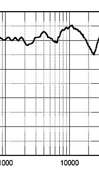

Το να πέφτουν τα 4κ σε συνέχεια του 1 χιλιοκυκλου, είναι απολύτως προβλεπόμενο και βεβαίως καθορίζεται με ακρίβεια πόσο πρέπει να πέφτουν, καθώς θέλουμε πτώση 1 ντεσιμπέλ σε κάθε διπλασιασμό συχνότητας.
Δηλαδή, από την όποια στάθμη έχουμε στο 1κ, θα πρέπει τα 2κ να είναι κατά 1 ντεσιμπέλ χαμηλότερα, και τα 4κ κατά 2 ντεσιμπέλ χαμηλότερα.
Κι εδώ βλέπουμε τα προσφάτως φτυσμένα δγιό ακριβά χρεπια, 802D & 802D3:
Που αμφότερα είναι στα 4κ κατά 3 ντεσιμπέλ πάνω από τη στάθμη στο 1κ, ενώ θα έπρεπε να είναι κατά 2 ντεσιμπέλ χαμηλότερα, άρα έχουν μια ρύθμιση treble στα +5 ντεσιμπέλ, και μη ξεχνάτε πως τα τυπικά ρυθμιστικά τονικότητας πριμων, τα γνωστά κουμπιά "treble" στους προενισχυτες, είναι απλά παραμετρικά φίλτρα με κέντρο συνήθως τα 4κ.
Δηλαδή, πουλάνε ηχείο με το treble στο +5dB και ακούει ο μάστορας ο φονιάς του Χάι Ενδ και λέει πω ρε μάγκα τι ωραία πρίμα έχει το μπιενταμπλεγιου θα σκίσω το καλσόν μου.
Μετά ψάχνει καλώδια να τα χαμηλώσει.
Ειδικά καλώδια.
Με ακροάσεις.
Και ας δούμε και το δεύτερο βουναλάκι, αυτό στα 10κ, που είναι φαρδύ πλατύ 5-αρι ντεσιμπέλ στο κεφάλι.
Είπαμε, να έχει αέρα, αλλά αυτό δεν είναι αέρας, ο λίβας είναι που καίει τα σπαρτά.
Έλεος κάπου μαστορια μου, αυτά είναι τεχνάσματα εντυπωσιασμού και τίποτε παραπάνω, που προστίθενται σε μια κατά τα άλλα σχετικά νορμάλ απόκριση, θεωρώντας πως αυτός που θα πάει να τα αγοράσει με ακρόαση είναι εντελώς γίδι, και πιθανώς να έχουν δίκιο, βλέποντας την επιτυχία στις πωλήσεις τους.
Τέλος πάντων, η σωστή υλοποίηση του "αέρα" στο γράφημα απόκρισης, βρίσκεται πάνω από τα 10κ, με κέντρο περίπου τα 13κ, και έχει στόχο να φέρει τη στάθμη στους 13κ να είναι όμοια με τη στάθμη στο 1κ, και όχι 5 ντεσιμπέλ πάνω από τη στάθμη στο 1κ όπως κάνουν τα εν λόγω χρεπια.

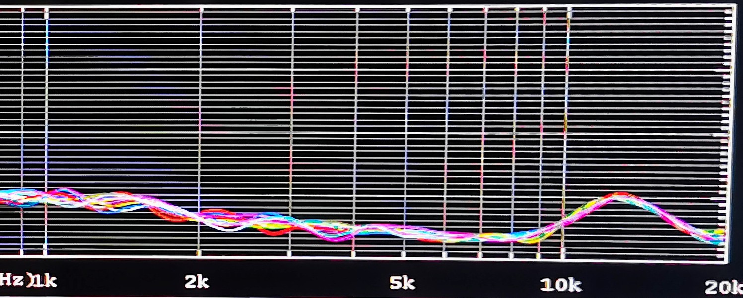

Να το σωστό:
Μάλιστα αυτό που βλέπετε αποτελεί παλαιότερη ταργκετ κερβ από αυτήν που τώρα παίζω, στην οποία τελευταία έχω άνοδο ~3 ντεσιμπέλ στους 13κ ώστε η στάθμη στα 13 βρίκεται ελάχιστα πιο κάτω από τη στάθμη στο 1κ.
Μα 5 ντεσιμπέλ πάνω; Βου βου ο βοργιάς.
Ρεζιλίκια πράματα.
View attachment 192775 View attachment 192776
Ειδικά καλώδια.
Με ακροάσεις.
Να το σωστό:
Ρεζιλίκια πράματα.
