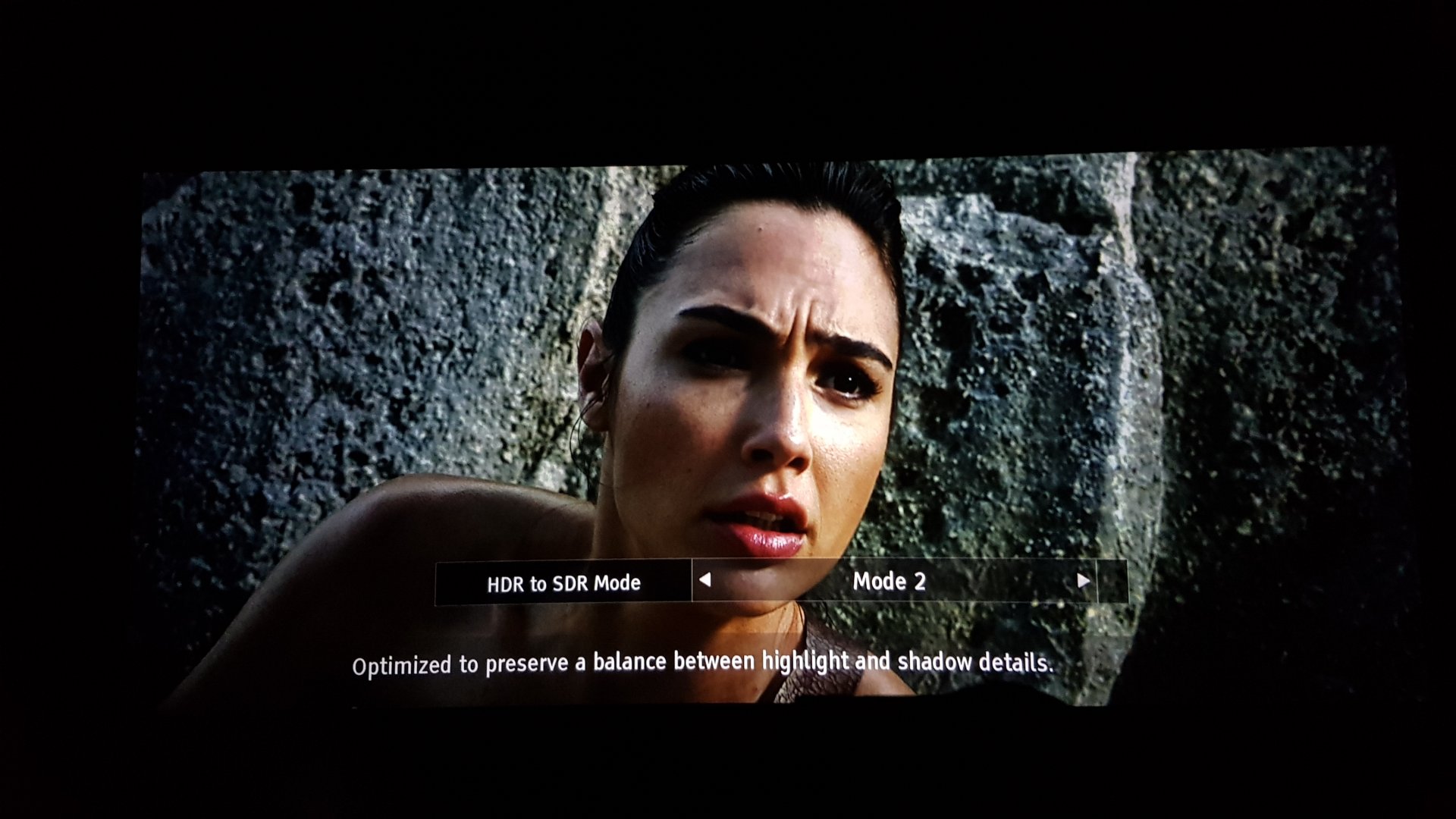

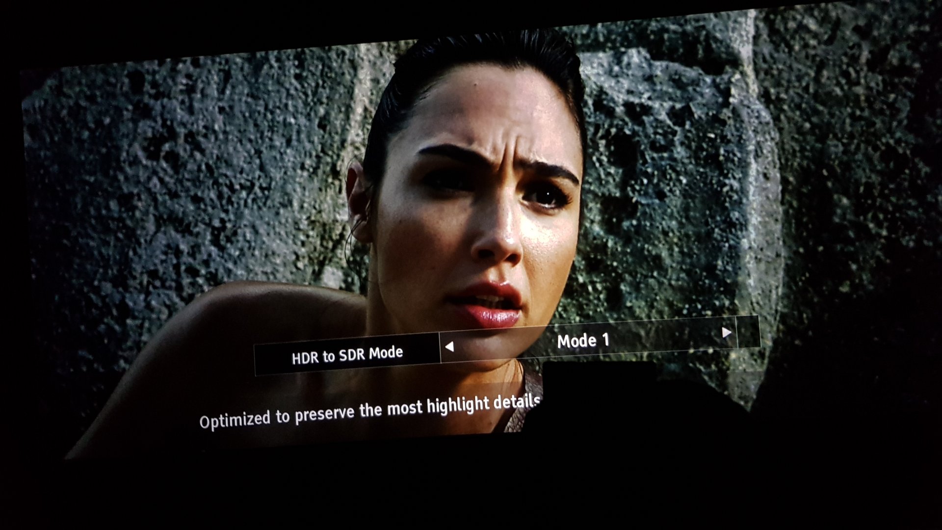

Χθες προσπάθησα να κάνω simulate προβολέα hd χρησιμοποιώντας το νέο OPPO firmware.
Έβαλα τον rs500 σε hd mode (έπαιζε γύρω στα 12 fl) κι είπα στο OPPO να στείλει
1080p24 σήμα με επιλεγμένο off στο 2020. Δοκίμασα και τα 4 modes που δίνονται. Η ταινία ήταν το uhd δισκάκι wonder woman.
Το αποτέλεσμα ήταν εντυπωσιακή και κοντραστατη εικόνα!
View attachment 89113 View attachment 89114
