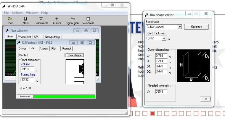

395 λίτρα μαζί με το πάχος του ξύλου θα έχεις ένα κανονικό ψυγείο σε μέγεθος.

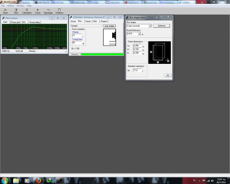

την υπολογισα λαθος;
μπορειτε να με βοηθησετε γιατι δεν ξερω να το χειριζομαι σωστα;
244
6
Απάντηση: pa speakers
αααα τωρα τιο βρηκα μ πρεπει να βαλω τα λιτρα που χρειαζεται το μεγαφωνο
μπορειτε να μου πειτε ωμως τι τυπο καμπινας να δοκιαμσω;

Αν βρεις στα στοιχεία του κάτι σχετικό φτιάξε το όσο λίτρα λέει. Βέβαια ακόμα και οι διαστάσεις του κουτιού διαφοροποιούν ελαφρώς τη κατάσταση αλλά μικρό το κακό αφού αυτά τα μεγάφωνα δεν έχουν βαθύ χαμηλό.

τι λετε για το eminence beta 12a;
τελικα αυτο θα παρω
τη καμπινα χρειαζομαι;
244
6
γεια σας παιδια
σημερα το απογευμα η αυριο παω να παρω τα ξυλα τελικα να το κανω 100λιτρα; ανοικτη καμπινα;
το bass reflex να εχει διαμετρος 10εκ. και να ειναι δυο τρυπες;

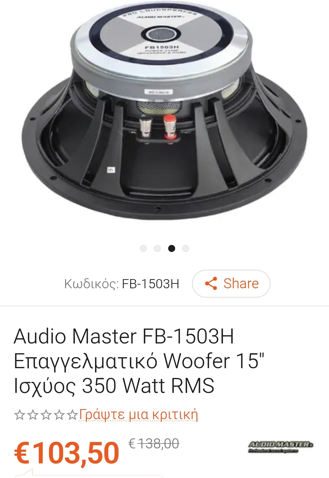

Καλησπέρα σε όλους!! Κανω και εγώ σκέψεις για P.A Δύο δρόμων Με τής εξής μονάδες:
1.Audio Master FB-1503H Επαγγελματικό Woofer 15'' Ισχύος 350 Watt RMS
Τεχνικά Χαρακτηριστικά:
Τύπος: Woofer
Ισχύς RMS: 350Watt
Μέγιστη Ισχύ: 500Watt
Απόκριση Συχνότητας: 42Hz – 4.5KHz
Αντίσταση: 8Ω
Ευαισθησία: 97dB
Ονομαστική Διάμετρος: 15’’ – 38cm
FS: 40HZ
QTS: 0.43
VAS: 124L.

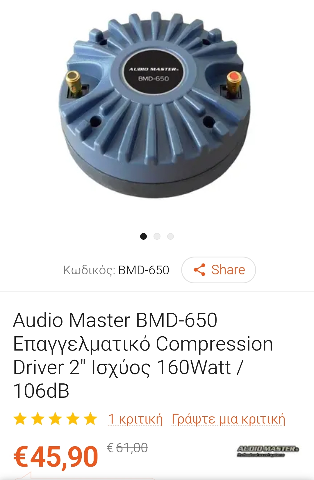

2.Audio Master BMD-650 Επαγγελματικό Compression Driver 2'' Ισχύος 160Watt / 106dB
Τεχνικά χαρακτηριστικά:
Διάμετρος HF driver: 2''
Υλικό διαφράγματος: Τιτάνιο
Ισχύς RMS: 80W
Ισχύς Program: 160W
Ευαισθησία: 106DB
Απόκριση συχνότητας: 900HZ - 19KHZ
Χρώμα: Μπλε

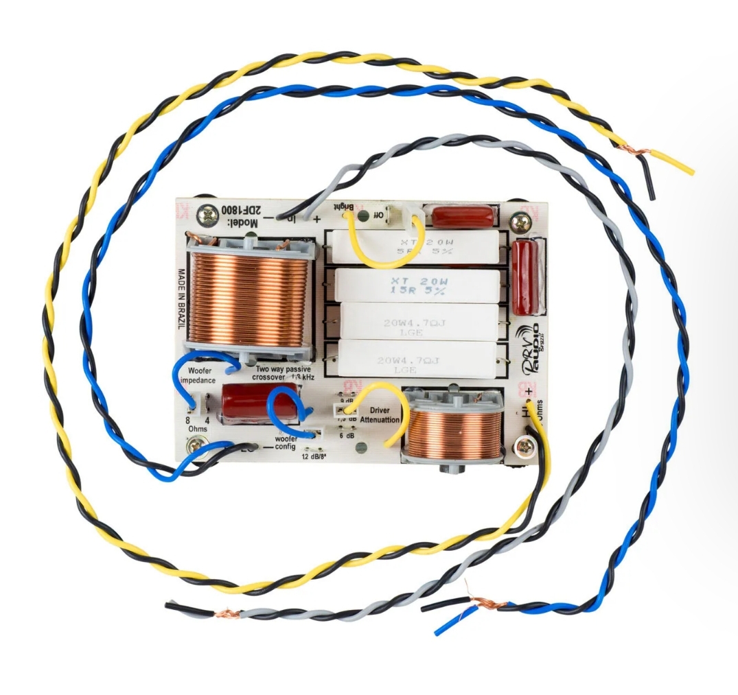

3.https://www.parts-express.com/PRV-Audio-2DF1800-Two-Way-Crossover-Board-1-800-Hz-with-Sele-294-2867?quantity=1
Εσωτερικός όγκος σε λίτρα θα μείνει στο τέλος 110 λιτρα
Δύο bassreflex 10cm και μήκος 10cm.
Συμβατότητα Υλικών

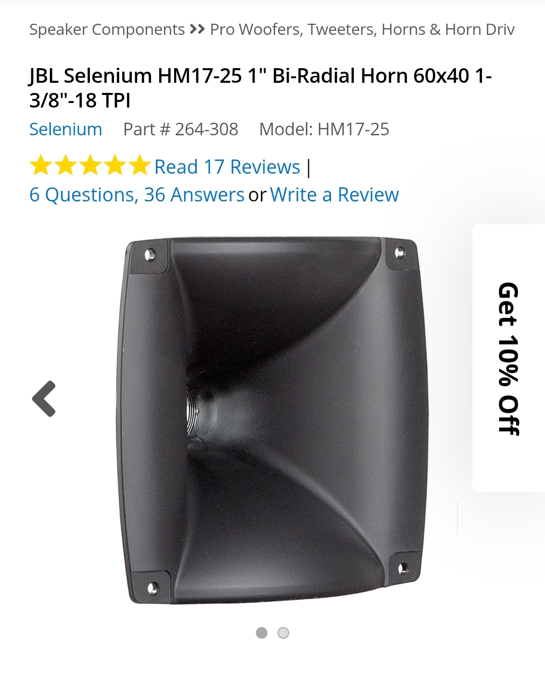

JBL Selenium HM17-25 Horn:Είναι ένα bi-radial horn 1" (για driver HF) με γωνία κάλυψης 60°×40° και σπειρώματα 1-3/8"-18 TPI. Αυτό ταιριάζει με τον Master Audio DR8 Driver (2" titanium, 250W, 109dB), αφού ο DR8 έχει σπείρωμα 1-3/8" (συμβατό με το horn).✅ Συμβατό.
PRV Audio 2DF1800 Crossover:Είναι ένα crossover 2-way στα 1.800 Hz με επιλογή attenuation για το tweeter. Αυτό είναι κατάλληλο για το DR8 (driver HF) και το Audio Master FB-1503H (woofer 15").✅ Συμβατό.
Audio Master FB-1503H Woofer 15":Επαγγελματικός woofer 350W RMS, 8Ω. Θα χρειαστεί μια καμπίνα bass reflex με όγκο και ρυθμισμένα ports που ταιριάζουν στα Thiele/Small parameters του.✅ Συμβατό, αλλά πρέπει να σχεδιαστεί σωστά το κουτί.
