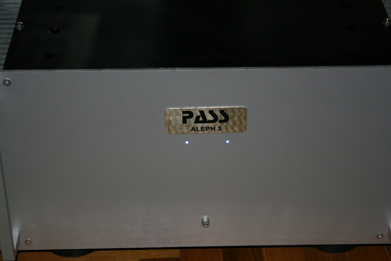

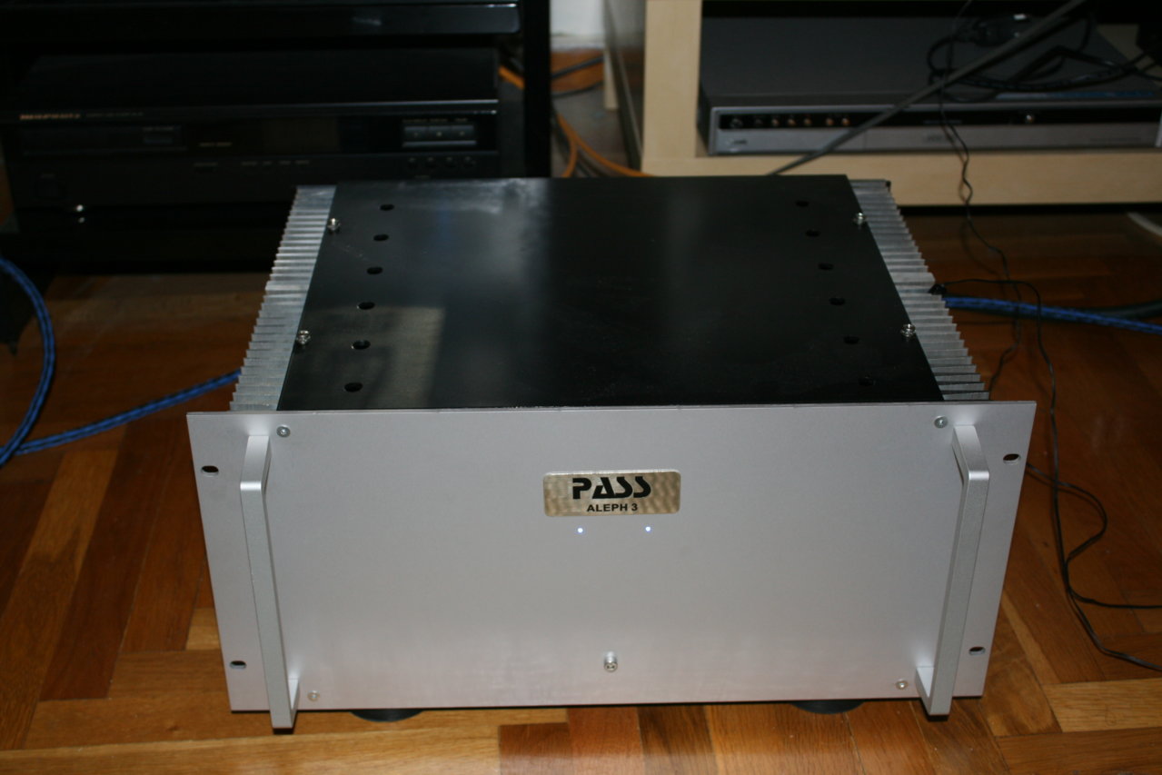

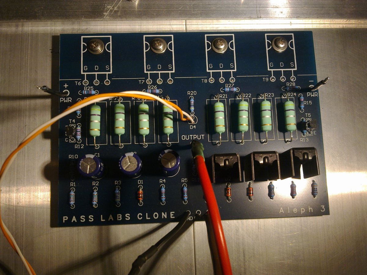

Μπράβο αγαπητέ karajak, πολυ προσεγμένη κατασκευή .
Απλως θα σου πρότεινα να αντικαταστήσεις τα καλώδια του pot με πολύ λεπτό σύρμα από καθαρό ασήμι ή καθαρό χαλκό. Στην ανάγκη χρησιμοποίησε mogami ή belden, σαν κι αυτό που έχεις ήδη βάλει για την καλωδίωση του σήματος σε άλλα σημεία.

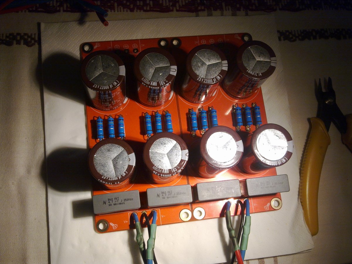

Οι πυκνωτές στην πορεία του σήματος είναι υποχρεωτικοί για τη συγκεκριμένη κατασκευή, Ασε τους να στρώσουν τουλάχιστον για 200 ώρες.
Καλή χρονιά !

Συμφωνω για το καλωδιο του pot.Για τους πυκνωτες, βλεπω ηχητικα οτι βελτιωνεται οσο περναει ο χρονος, ισως ειναι το στρωσιμο τους.

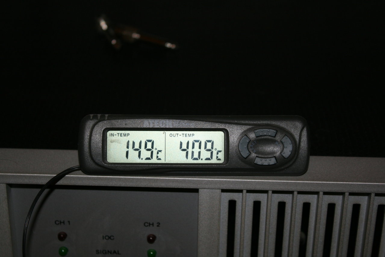

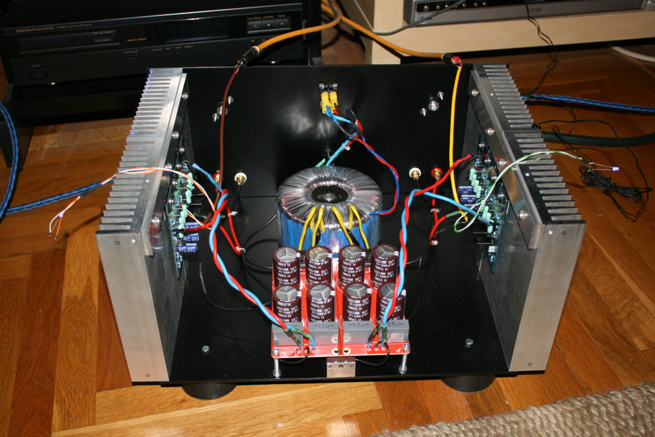

Μπράβο για την άριστη κατασκευή σου.:hi:Η θερμοκρασία είναι υποδειγματική......
Η πόλωση είναι με συγκεκριμένη αντίσταση ακριβείας; Γιατί δεν βλέπω τρίμερ.
Στα πόσα είναι πολωμένος;
962
1.147
Σας ευχαριστω για τα καλα λογια, η πολωση ειναι fixed συμφωνα με το service manual ,καθε εξοδου ειναι πολωμενο στο 1 Α .
Ολες οι εκδοχες των aleph ειναι ετσι, χωρις να αποκλειεται η οποια επεμβαση.
Φιλος αλλαζει πολωσεις αναλογα με την εποχη.

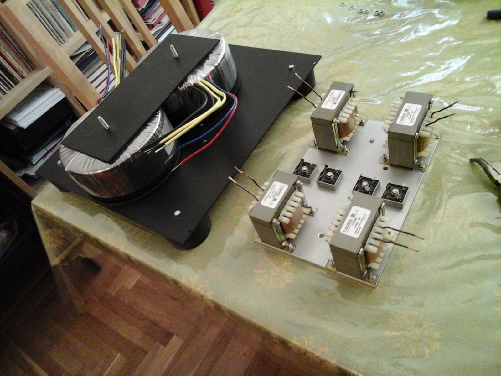

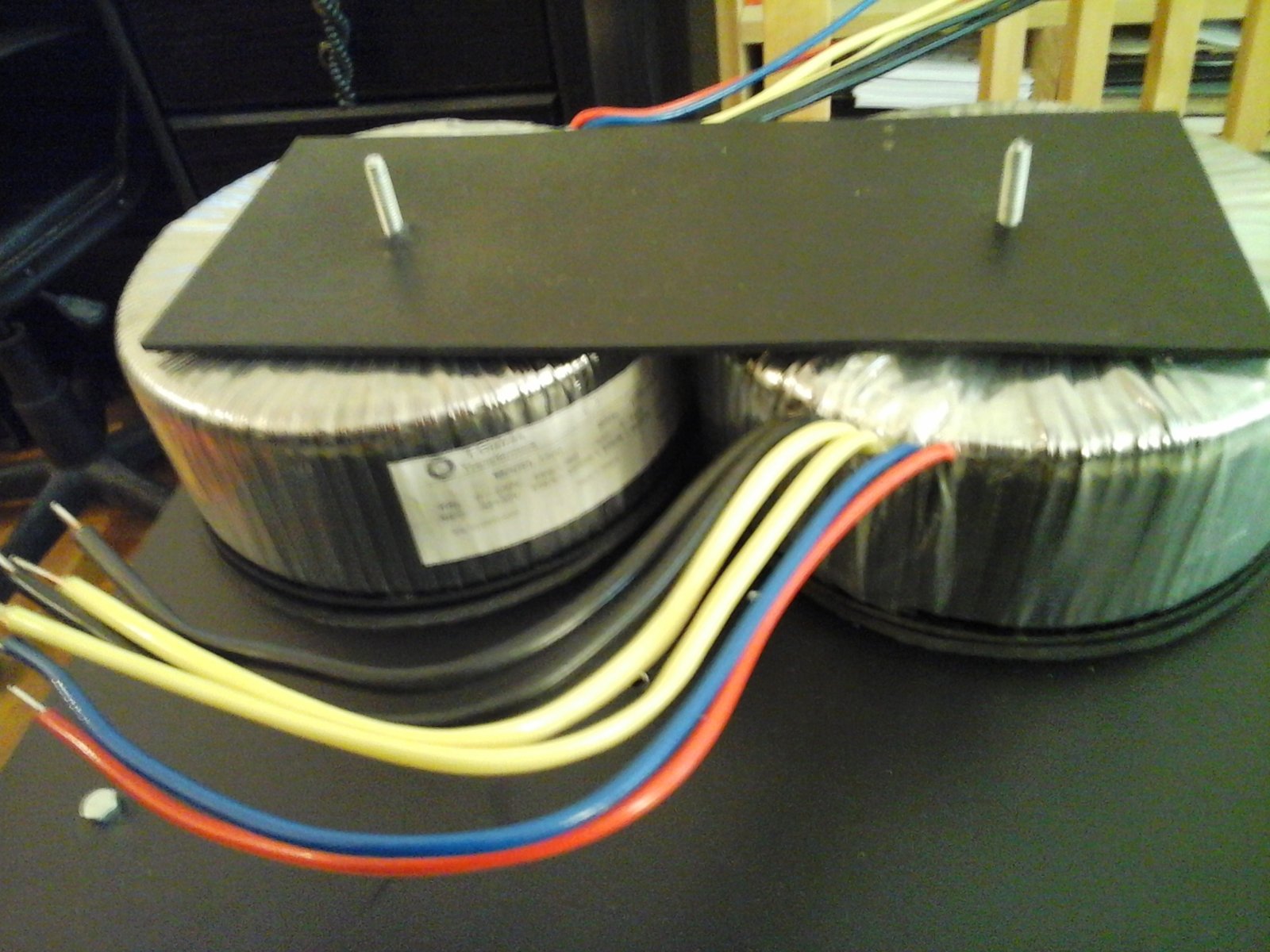

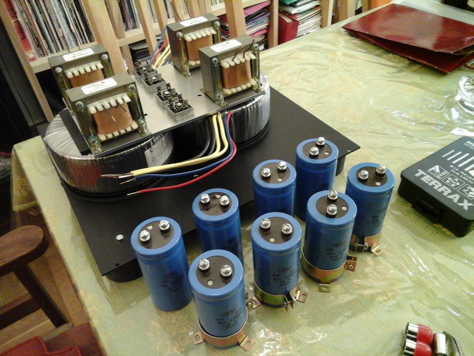

φιλε προσεξε την μεταλικη πλακα πανω απτους τοροειδεις... αν οι περαστες βιδες ακουμπανε στην πλακα πανω, θα φτιαχτει "σπειρα"...
Καλη δυναμη! Πολυ ομορφες οι κατασκευες σου!..μια προτασουλα μονο αν θες, βαζε διπλους διακοπτες..παραλληλα ενοω.. ο ενας θα αναβει παντα πρωτος να τρωει τα ζουμια και καπακι ο αλλος, ωστε να χεις παντα καθαρες επαφες..

@karajak: Για την ψύξη του "θηρίου" που κατασκευάζεις, τι έχεις σκεφτεί να κάνεις;

Πριν καταλήξεις στη τοποθέτηση των εξαρτημάτων κάνε μια δοκιμή του τροφοδοτικού μη τυχών και τσιμπάνε θόρυβο τα πηνία από τους μετασχηματιστές.
