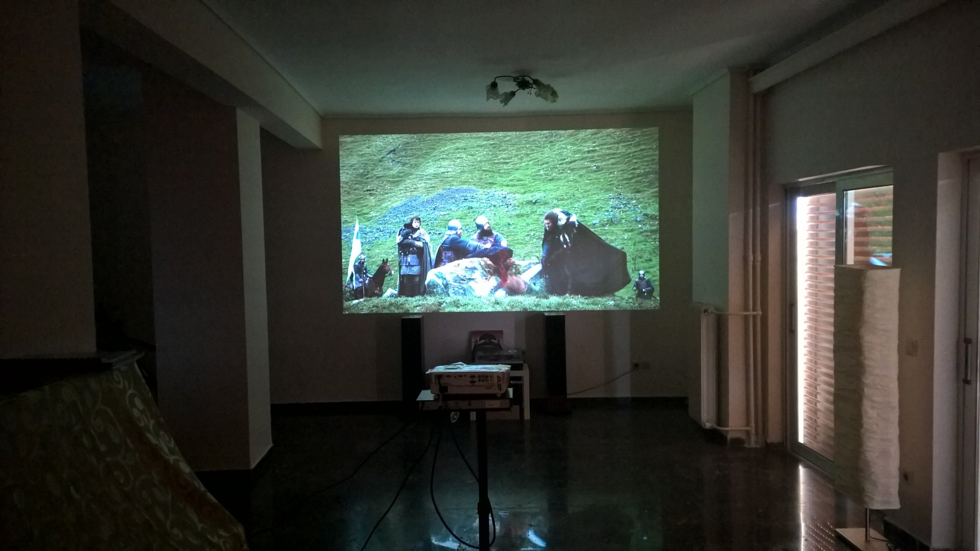

Ναι σωστά. 4k/atmos είναι μόνο σε...demo... Αλλά και πάλι ποιός στήνει 4 ηχεία στο ταβάνι; -διακριτικά πάντα- Φίλε hcfreak έχω καταλήξει σε όλα πλην του ενισχυτή...(rx8, rx centre, rxfx, 2x rxw12 sub, benq w1500) Σε ένα πρόχειρο στήσιμο που προχώρησα πριν λίγο καιρό , πέρασαν απ το χώρο μου οι denon 2811 , marantz 7009, sony 5800es. Ήταν και οι τρείς...Σε home cinema δεν με έπεισαν. Για τα δικά μου γούστα τουλάχιστον δεν είχαν δυναμικά.Σε stereo ούτε καν. Δεν έχει τύχει να ακούσω pioneer/yamaha στο χώρο μου αλλά το δικό σας feedback και αυτά που έχω ακούσει κατα καιρούς σε εκθέσεις/αντιπροσωπείες μου αρκούν. Αυτός που έπαιζε ωραία με τα δικά μου ηχεία στην avart ήταν ο CA 751v2. Πολύ συμπαγές και καλοστημένο stereo , δυναμικό αλλά κάπως εξευγενισμένο (για τα δικά μου πάντα γούστα) home cinema. Θα ήταν κορυφαίο μηχάνημα αλλά σε αμερικάνικα, γαλλικά, και γερμανικά fora το feedback είναι αρνητικό... Τουλάχιστον οι κάτοχοι αναφέρουν οτι ενώ σε ήχο ξεπερνά ακόμη και τους pioneer σε θέματα αξιοπιστίας είναι καπριτζιόζος: χάνει ρυθμίσεις, χάνει τα sub, κάνει reset ενώ παίζει η ταινία και παρότι έχει βγεί fw τα προβλήματα αφορούν hw θέματα.
Απ' την άλλη όσο καλός κι αν είναι ο CA εγώ τουλάχιστον προσωπικά δεν ανέχομαι να μου λέει οτι έχει τυπική κατανάλωση 685w και μέγιστη 1800w το 2015! Επίσης ακόμη πιο ενοχλητικό είναι να ξέρεις οτι εταιρίες σαν τη yamaha, sony με ιδιόκτητες τεχνολογίες class d να τις βάζουν στο συρτάρι και να ασχολούνται ακόμη με συμβατικούς a/b γραμμικούς ενισχυτές. Δεν είναι μόνο η ισχύς αλλά και η κατανάλωση. Φανταστείτε ένα set ηχείων με περίεργη ωμική συμπεριφορά και μία ταινία διάρκειας 2 περίπου ωρών με απαιτήσεις σε ισχύ. Το αποτέλεσμα θα είναι σα να έχει μείνει θερμοσίφωνας ανοικτός για πολλή ώρα. Ok δεν θα είναι το ίδιο σε μια κομεντί αλλά και πάλι...Επίσης παρότι αυτή η κατηγορία τιμής -έως 3000€- είναι η υψηλότερη σε ολοκληρωμήνους δε νομίζω οτι οι αγοραστές δεν ενδιαφέρονται για την κατανάλωση και μου κάνει εντύπωση.
Ίσως ένας lx 59 ή lx78 να είναι το φάρμακό μου και να μην το ξέρω...Συγγνώμη που σας ζαλίζω με τις ανησυχίες μου αλλά δεν έχω πού αλλού να τα πώ... Τους φίλους τους κούρασα!χαχαχα! Κάποιοι μάλιστα κουράστηκαν τόσο που με απείλησαν οτι θα πετάξουν το hc τους και θα βολευτούν με το laptop τους...
