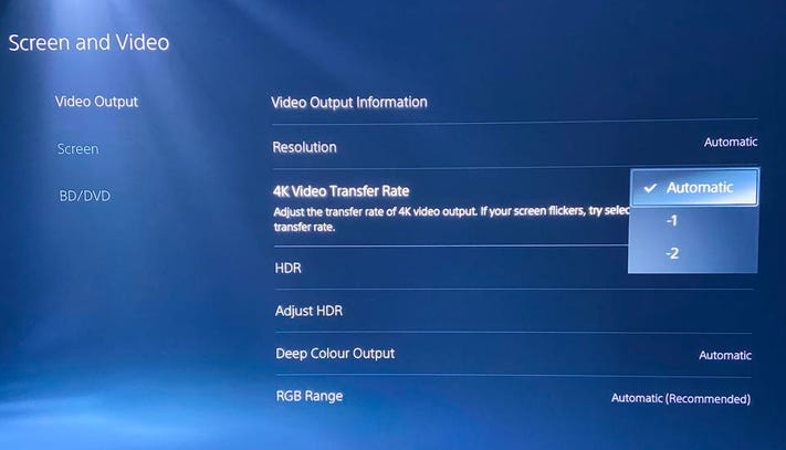

Καλησπερα στην παρεα.Θα ηθελα εκ μερους του αδερφου μου που δεν ασχολειται με Φορουμ του χωρου, να μας δωσετε τα φωτα σας σχετικα με ενα θεμα που εχει προκυψει σχετικα με την εν λογω κονσολα που προσφατως απεκτησε.Συνδεδεμενη λοιπον με μια lg oled c9 και κατα την διαρκεια παιχνιδιου, ανα τακτα χρονικα διαστηματα μαυριζει η οθονη για περιπου 10 δευτερα και επανερχεται αναγραφοντας το λογοτυπο hdr συνεχιζοντας το παιχνιδι.Και μετα απο λιγο παλι τα ιδια.Να φταιει το καλωδιο hdmi ή πρεπει να γινει καποια ρυθμιση σε καποια απο τις δυο συσκευες???Σας ευχαριστουμε εκ των προτερων για την οποια απαντηση.
Μάλλον είναι το καλώδιο. Δοκίμασε με αυτό που είχε στη συσκευασία.
Αν δεν φτιάξει δοκίμασε να παίξεις με τις ρυθμίσεις transfer rate που φαίνονται στο screenshot
