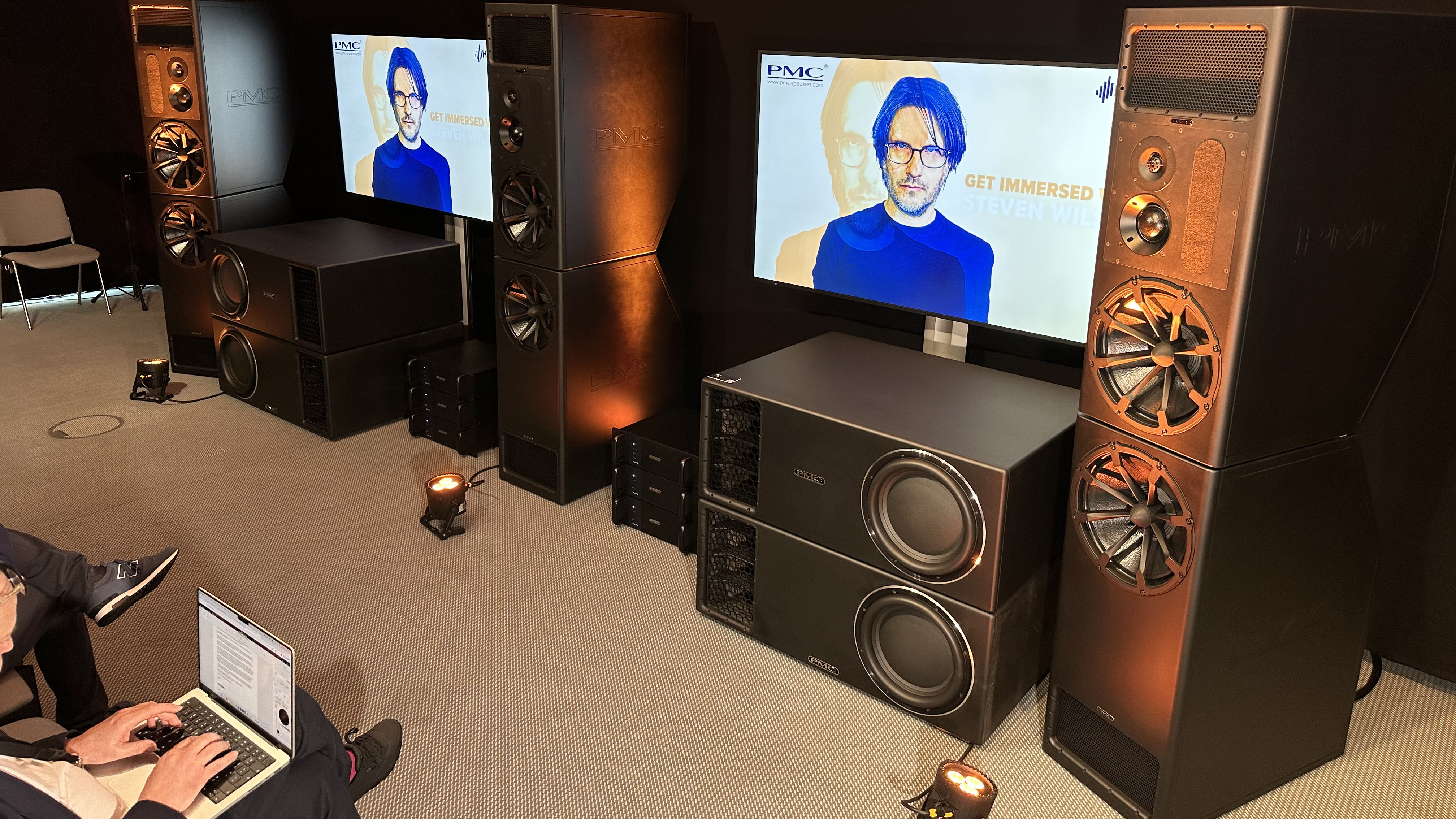

Ταυτόχρονα όμως, τα αδιάντροπα πολλά λεφτά που ζητάει η PMC για τα (λίαν επιεικώς) αμφιβόλου αισθητικής και τερατώδους μεγέθους ηχεία της που μοστράρουν εκεί μπροστά, είναι από μόνα τους ένας σοβαρός λόγος να τους αγνοείς, επιδεικτικά μάλιστα.
Η δε χρήση 4 σαμπ τέτοιου μεγέθους σε αυτήν την τοποθέτηση, είναι απλώς ανέκδοτο, τουλάχιστον για όσους γνωρίζουν τα βασικά και θεμελιώδη των αρχών τοποθέτησης των σαμπ.
Είναι προφανές πως η τοποθέτηση αυτή, είναι μόνον για τα "μάτια του κόσμου", φάτε μάτια ψάρια. Τι να πω..
Ακόμα και για λόγους επίδειξης, θα μπορούσαν έστω να βάλουν 2 σαμπ το ένα πάνω στο άλλο στο κέντρο μπροστά, και τα άλλα δύο στο κέντρο πίσω από τις θέσεις των ακροατών. Ακόμα καλύτερα να ήταν στις 4 γωνίες του χώρου ακρόασης ή στις 4 μεσότητές του. Αλλά που..
