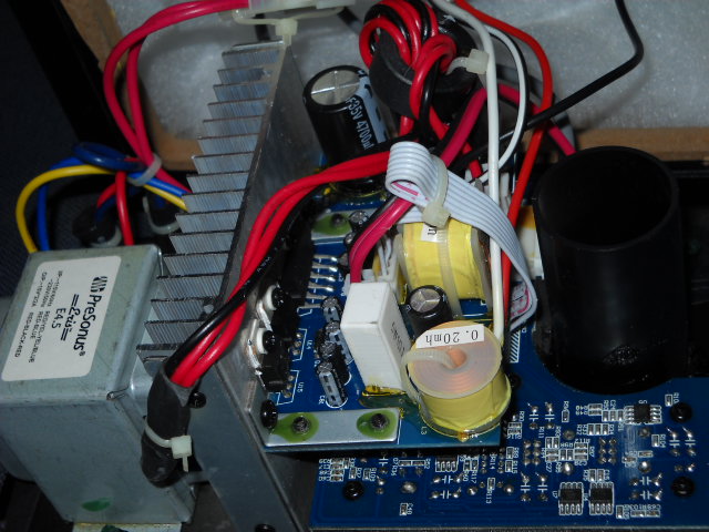

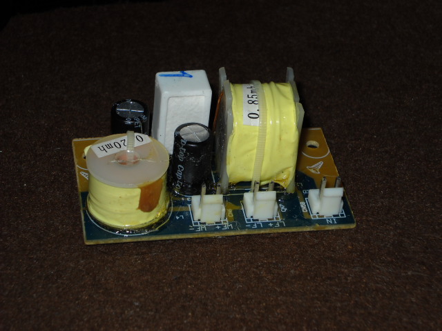

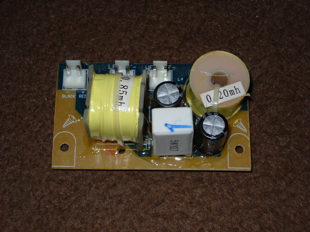

To λιλιπουτειο κρος σε φωτο εδω απο δυο γωνιες.
DSCN2339.JPG DSCN2332.JPG στριμοκωλα τα πραματα τουλαχιστον ο πυκνωτης του τουιτερ ειναι ο εξω κατω δεξια γωνια στη ν2 .

Με τον ίδιο τρόπο, όρθια δηλαδή, τοποθετείς έναν καλύτερο πυκνωτή ΜΚΤ για το tweeter και αυξάνεις την τιμή της αντίστασης στο 1,2 Ωμ ή στο 1,5 αν είναι πολύ <<φωτεινό>> το αποτέλεσμα και δεν υπάρχει μέτρηση.
Το σημείο διαχωρισμού είναι πολύ ποιο πάνω από τους 2,1 KHz.
Τα χαρακτηριστικά αναφέρουν 2,8 KHz. Σίγουρα είναι πάνω από 2,5.

Το λέω γιατί ο bipolar που φοράει δείχνει πολύ Κινεζουά, οπότε θα έχει μεγάλη εσωτερική αντίσταση, ενώ ένας Arcotronics για παράδειγμα θα είναι πολύ καλύτερος, αλλά και γιατί σε αυτά τα ηχεία το tweeter, λόγο ευαισθησίας, το αφήνουν να παίζει ποιο πάνω.

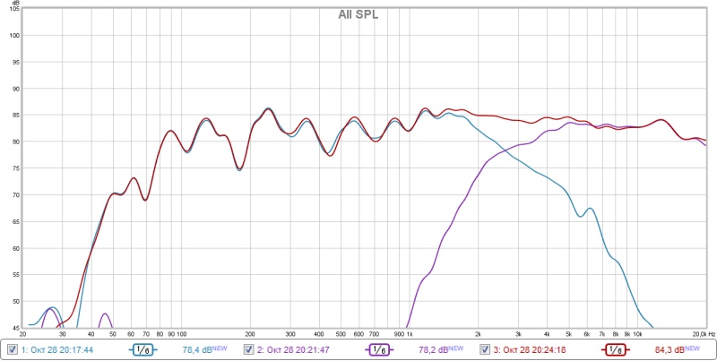

~ 90 εκατοστα περιπου εγινε η μετρηση πανω σε τραπεζι με 2 μετρα απο τον ενα τοιχο και αλλα 3 απο τον αλλο αλλα στα 70 εκατοστα παγκος κουζινα απο τη μια με ντουλαπια...το καλυτερο που μπορουσα.
Ο ΄΄μπροσταρικος΄΄ χαραχτηρας του μαρεσει ,ψευδαισθηση περισσοτερων λεπτομεριων... δεν ειναι τοσο εντονος παντως οσο φαινεται εδω στην ελευθερη μετρηση ,ειναι στα 30εκατοστα απο τοιχο με την πρωτη ευκαιρια θα παρω και απο θεση ακροασης ζευγος...

Το 0,85 πηνίο του midwoofer να το κάνεις 1. Το εύκολο είναι να προσθέσεις έναν μικρό πυρήνα στο υπάρχων.

Λοιπον ο ενισχυτης ειναι μικρουλης θα το ανοιξω να παρω φωτο αν μπορουμε να καταλαβουμε κατι , ομως σε καθε περιπτωση το πηνιο ειναι μικρης διαμετρου το συρμα του αν και σιδηροπυρηνα οπου κερδιζει σε αντισταση.

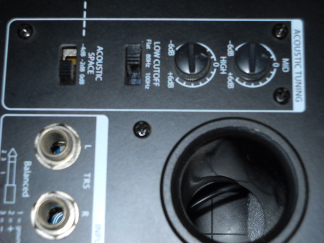

πισω στην πλατη εχει ρυθμιστικα και για μεσαιες!! φυσικα συντ subsonic με επιλογη low cut
80-100 hz...βλεπω οπως αναμενομενο στριμοκωλιες εδω...

Με τα ρυθμιστικά πάντως κάνεις παιχνίδι...

Εδω ειναι ζευγος απο τη θεση ακροασης,1/6 οπως ολες εξωμαλυνση,-1db μεσαιες,-2db υψηλες, η καλυτερη εικονα, οποια αλλη επεμβαση απο τα ρυθμιστικα χαλαει περισσοτερο αφηνοντας ενα βουναλακι απο ~1.2-2.2κhz .

Το έχεις πολύ κοντά στον τοίχο;
Με ποιες αλλαγές έχει αυτή την απόκριση;
Θα ήθελα την μεσαία περιοχή λίγο ποιο κάτω γιατί από 500-1 Κ χάνει λίγο.

~30 εκατοστα μπαφλα-τοιχος ειναι κοντα ναι, δε παιζει κατι αλλο με τη θεση.
Για να γινει αυτο που λες θελει αλλαγη εκει το πηνιο ...στο #16 περιεγραψα οπως ειδες τι συμβαινει με τα ρυθμιστικα...
Σκοπος της αλλαγης του πηνιου ειναι πρωτον να πετυχω καλυτερη αποκριση και δευτερον χαμηλοτερη αντισταση...
Αυτο θα μου δωσει τη δυνατοτητα να παιξει ελαφρως μια καποια ισοσταθμιση κουρεμα, εκει στα 125, μια συχνοτητα που την εχουν ευτυχως τα media players.
Δυστυχως ειναι μικρος ο ενισχυτης και πολλα πραγματα δε μπορουν να γινουν σε αυτον τον τομεα...ισιωνεις αποκριση χανεις σε δυναμικα και ενταση...:idk:

Λοιπον μπορω εγω να τυλιξω πηνιο? Η σκεψη ειναι να χρησιμοποιησω το υπαρχον κελυφος με τα του σιδηροπυρηνα του, και να τυλιξω σε αυτο συρμα μεγαλυτερης διαμετρου και περισσοτερων σπειρων φυσικα για να πετυχω το επιθυμητο νουμερο.
Εχουμε ομως τα εξης προβληματα:
1) θα το τυλιξω ομορφα η δεν... εαν ναι τοτε...
2) θα χωρεσει τις περισσοτερες σπειρες; γιατι λογω μεγαλυτερης διαμετρου μπορει να μη φτασει ουτε το ιδιο νουμερο των 0.85mhp
ποσo δε των 1-1.2 mh >:(
Φυσικα υπαρχει και η αλλη λυση του να το τοποθετησω σε τελιως διαφορετικο σημειο ,στον πατο του ηχειου....:thumbsdown:
ή να μην προβω σε καμια αλλαγη επιπλεον...:D

Αν δεν βιαστείς θα το τυλίξεις ομοιόμορφα, αλλά από ότι βλέπω είναι τυλιγμένο μέχρι το τέρμα. Με σύρμα μεγαλύτερης διαμέτρου δεν θα πιάσεις ούτε τα 0,85.
Αυτό που μπορείς να κάνεις είναι το εξής:
Αφαιρείς από την πλακέτα τον πυκνωτή των 15 μF και τον κολλάς στους ακροδέκτες του μεγαφώνου αφού τον στερεώσεις στο σασί του με λίγη θερμόκολλα.
Βάζεις ένα επιπλέον πηνίο 0,3-0,4 mH ανάμεσα στο υπάρχων πηνίο και το μεγάφωνο.
