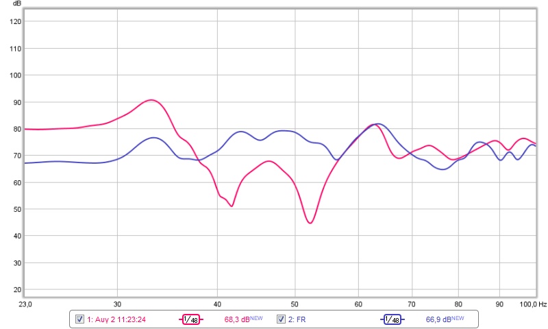

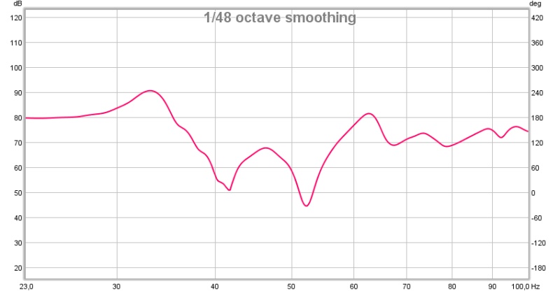

και ενα παραδειγμα απο τον χωρο της Μελινας μας ....
.....για το ποσο ρολο παιζει οταν μπορουμε να βαλουμε το sub εκει που θα αποδωσει καλυτερα χωρις eq
εκει που νομιζεις οτι θα παιξει μπορει να μην παιζει
στην καλυτερη θεση που βρηκαμε επαιζε πολυ ωραια αλλα οχι τις σταθμες που θελει η Μελινα μας και γενικα ενα συστημα κινηματογραφου με οθονη κοντα 3μ πλατος..
βεβαια τωρα ολα αλλαζουν ......αλλο sub αλλα επιπλα.....θα δειξει.

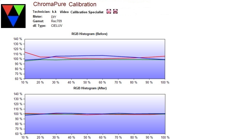

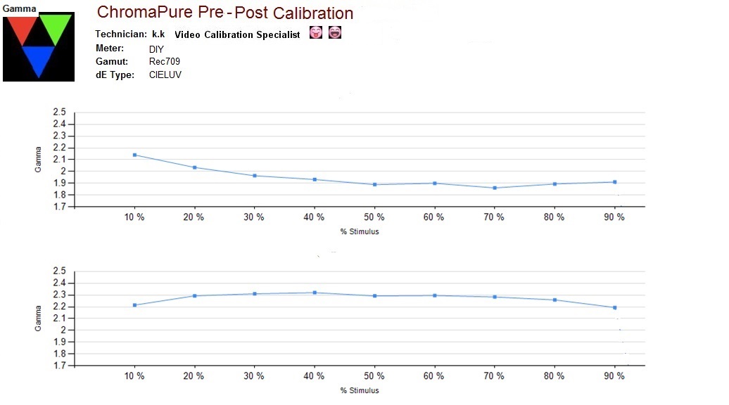

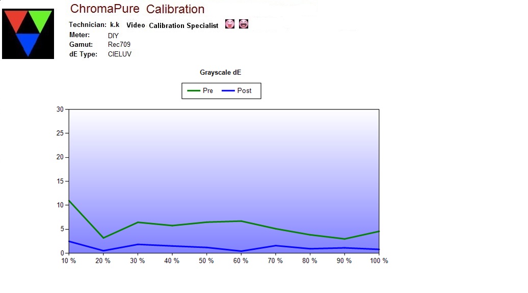

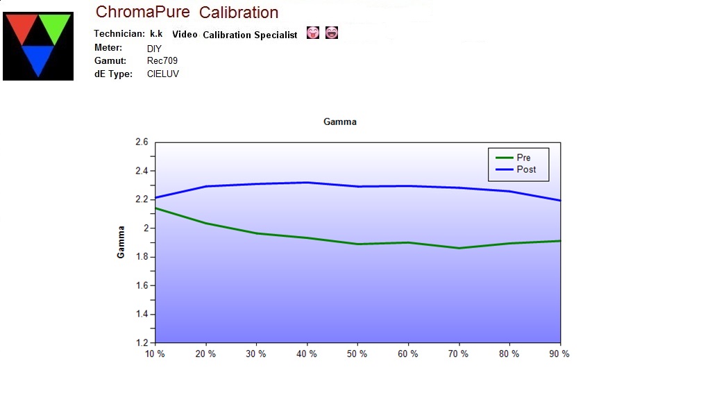

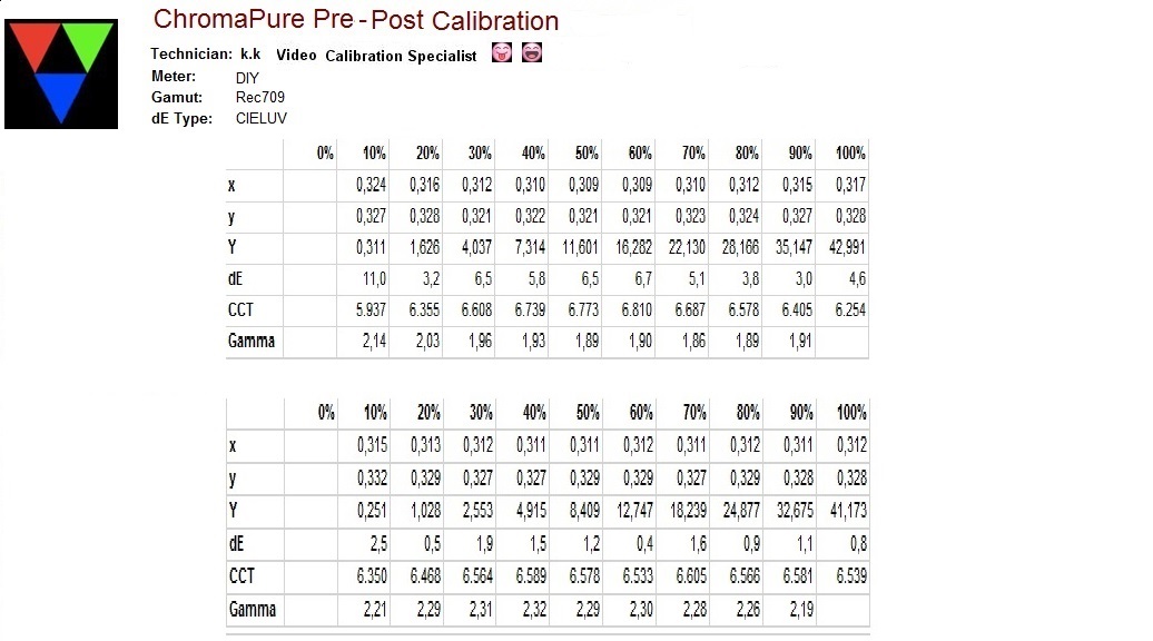

περασα απο την Μελινα μας να δουμε λιγο τον προβολεα....
ο χρονος λιγος αλλα κατι καναμε στις 92 ιντσες που διαθετει για 16/9 καδρο......
η Μελινα μας εφτιαξε μονη της την συγκλιση και ηρθε πολυ ωραια
....ευγε κοριτσαρα μου....:p
λοιπον.....ειναι απλα τα πραγματα..
απο χρωμα ακομα δεν ξερουμε ......θα δειξει....
.....ενα προβληματακι στο πρασινο τοχουμε παντως :D
ενα color checker που εκανα στα γρηορα εδειξε μια χαρα......με de κατω του 3 για 18 αποχρωσεις...

Μιας και ηταν μια εξερευνηση του προβολεα(απο μεριας μου)να πω οτι πλησιασαμε παρα πολυ κοντα στο απολυτο μαυρο που μπορει να βγαλει χωρις να χαλασουμε κατι στα παρα πολυ σκουρα γκρι......
και αποτι υπολογιζω θα παιζει κοντα στα 12 fl σε καδρο 115" 235:1 με 900 ωρες στο κοντερ του.!!!!!
