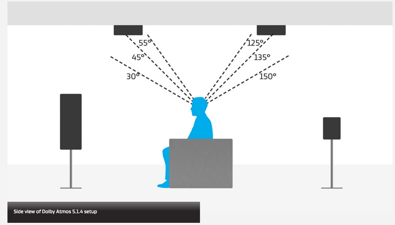

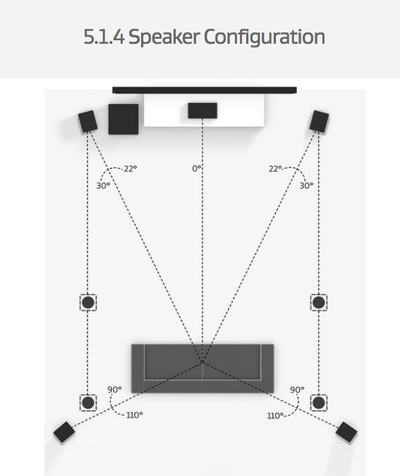

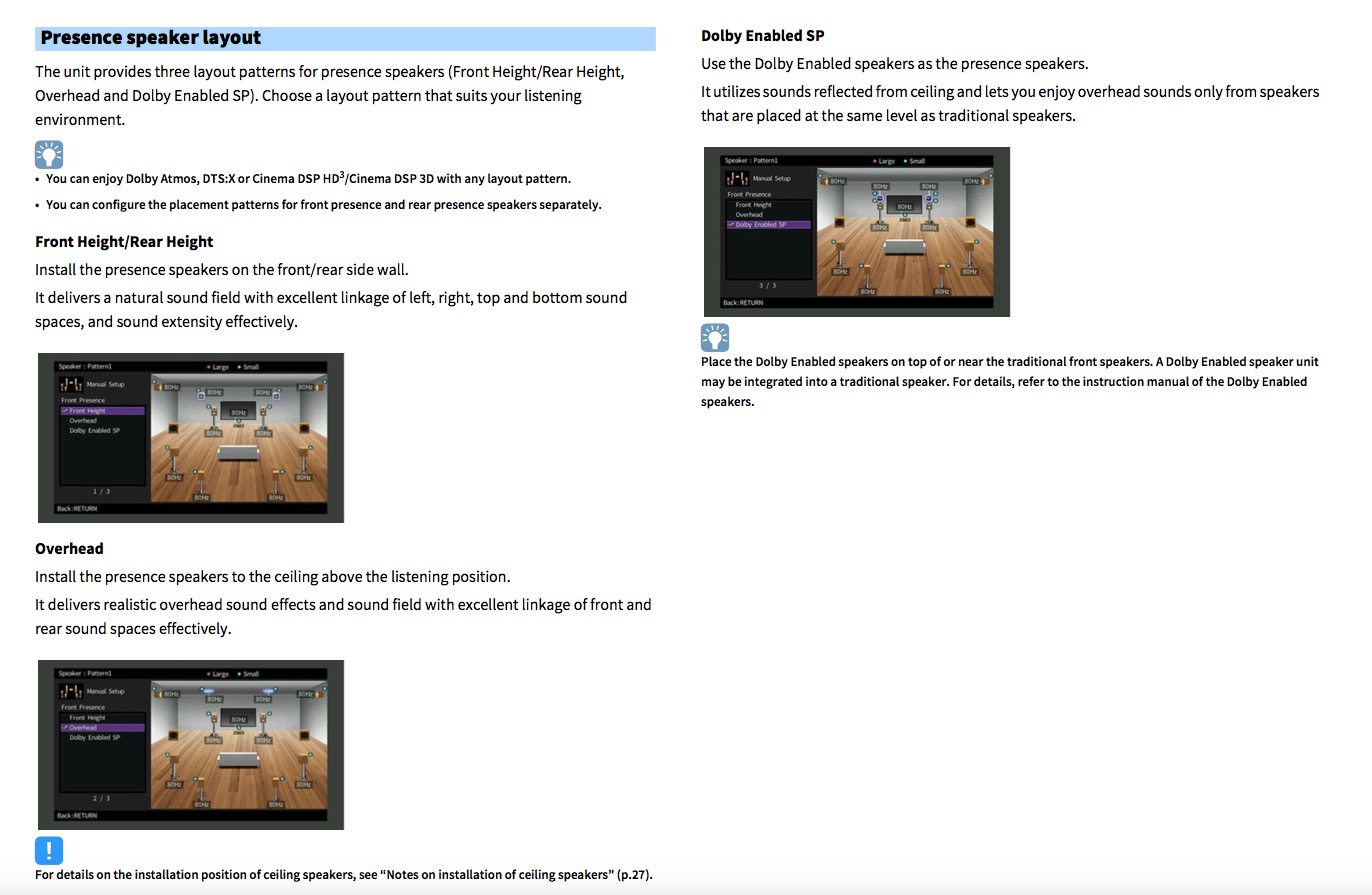

Περνάμε στη διερεύνηση του θέματος Dolby Atmos.
Εν αρχή είναι οι οδηγίες
και στη συνέχεια η πραγματικότητα

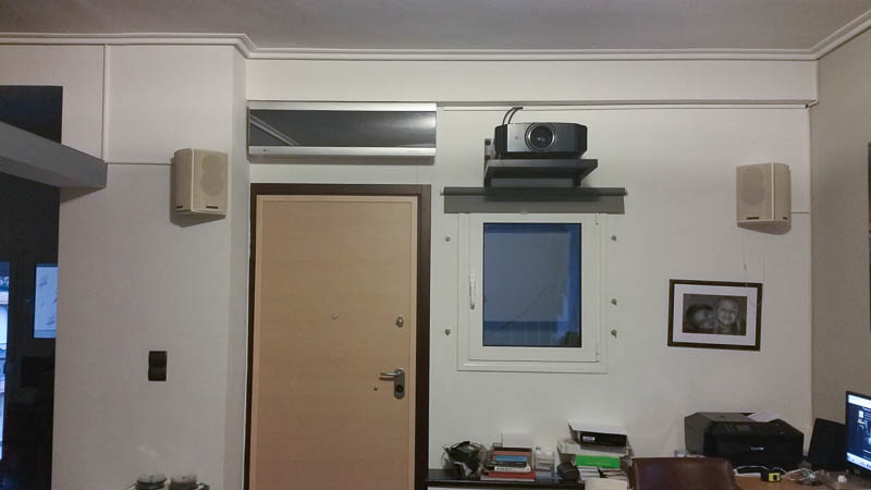

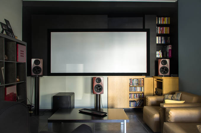

[DOUBLEPOST=1476893044][/DOUBLEPOST]Τα πίσω ηχεία στη θέση που είναι εκεί ψηλά βρίσκονται εντός της οδηγίας για τα πίσω πάνω atmos (143 μοίρες).

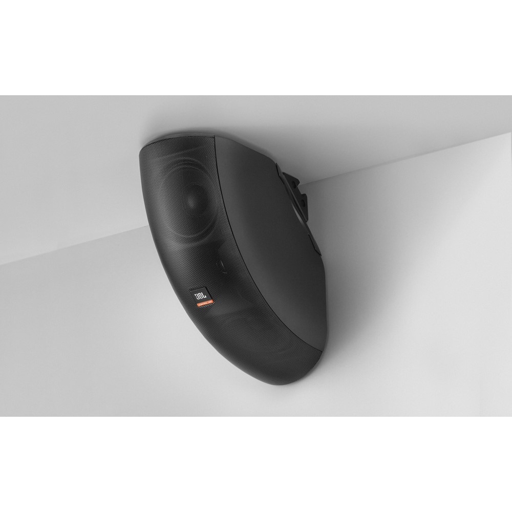

Αν βάλω πάνω από την οθόνη στη γωνία τοίχου-ταβάνι (στο μαύρο βαμμένο μέρος, τέρμα πίσω) τα jbl control crv θα είναι οριακά εντός του προτεινόμενου range, 27 αντίς 30 μοίρες...μπούρδες δηλαδή.
Ετσι δεν μπλέκω καθόλου με το ταβάνι.

Το πρόβλημα είναι με τα surrounds.
Το μεν SL μπαίνει άνετα στις 90+ μοίρες ενώ στο SR υπάρχει πρόβλημα γιατί υπάρχει κενό εκεί δεξιά και όχι τοίχος.
Οι δύο λύσεις είναι είτε λίγο πιο μπροστά περίπου στις 70 μοίρες είτε πιο πίσω στις 125.
Που θα κάτσει καλλίτερα λέτε;
πισω!

και τι ηχεία να είναι αυτά; αναγκαστικά παθητικά γιατί εκεί δεξιά πίσω δεν έχει κοντά παροχή ρεύματος και είναι "μανίκι" να τη φέρω...
Κώσταααα
Αυτά
ή αυτά
τα πιο μικρά τα έχω ήδη, ένα ζευγάρι πάνω στο γραφείο.
Εχουν 4.5" γούφερ. Τόσο σε μέγεθος είναι και στα surround που είναι στο τοίχο μόνο που εκεί είναι δύο γούφερ ανά ηχείο.
Τα πιο μεγάλα είναι 6.5".
Τα μικρά σε τριάδα τα δίνει €360 ενώ σε ζευγάρι €270.
Θα μπορούσα να πάρω 2 τριάδες, και να χρησιμοποιήσω τα 4 (μπροστά atmos και surround) και τα άλλα δύο αν τα θέλει κάποιος να τα πάρει στην τιμή αγοράς τους.
Εφόσον δώσει το ΟΚ ο Κώστας ότι και με τα μικρά στα surround θα γίνει δουλειά. :p

Επίσης υπάρχει η χωροταξική δυνατότητα να μπει και ένα single surround back. Αξίζει τον κόπο;
Θα είμαι 6.1.4 χοχοχο

αν θες atmos θελει ταβανι και οταν λεω ταβανι εννοω πανω απο την θεση ακροασης ....
...και δεν εννοω ντε και καλα οτι πρεπει να υπαρχει ταβανι....
ειναι καναλια τα οποια δινουν αισθηση χωρου κατα βαση..
οποτε οτιδηποτε αλλο θες να κανεις το οποιο δεν ειναι πανω απο την θεση ακροασης και μεσα απο τα υπολοιπα 5 η 7 ηχεια ειναι λαθος..

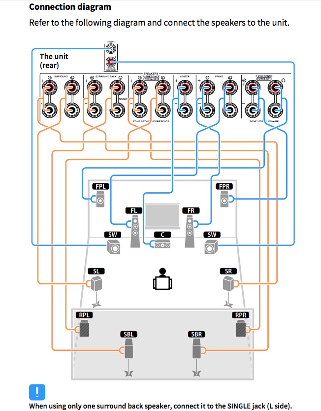

αν ικανοποιείται η γεωμετρία που προτείνει η dolby τι αλλάζει αν είναι καρφωμένο το ηχείο στο ταβάνι ή στον τοίχο;
το δε manual του ενισχυτή γράφει ξεκάθαρα ότι μπορεί να παίξει τα atmos - dts:x με όλα τα layouts
Για τα ηχεία θα μου πεις; στην τελική τα πάμε από δω, τα πάμε από κει, τα κάνουμε όλα πουτεϊν κάπου θα παίξουν :laugh:
