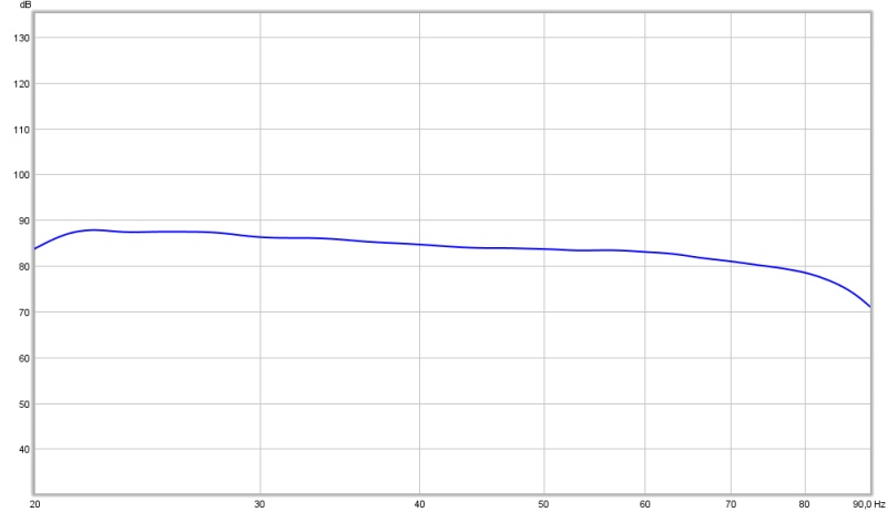

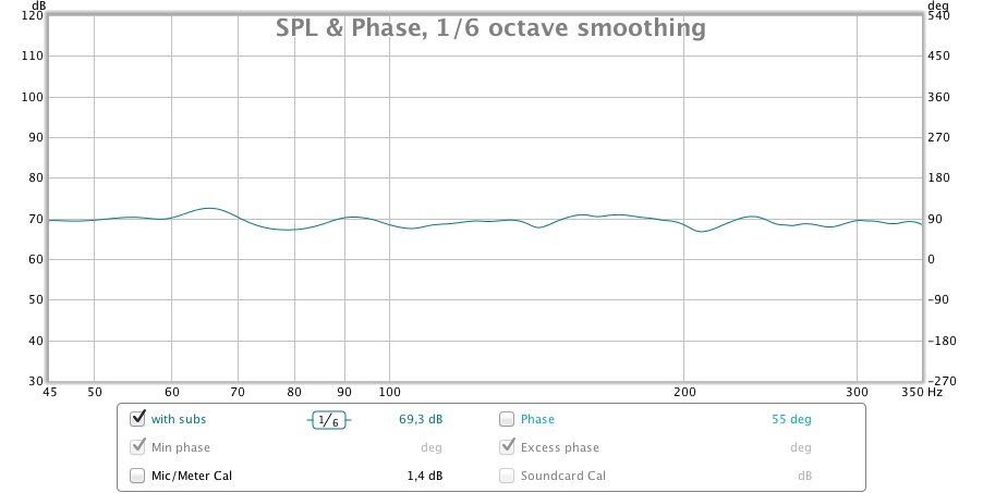

Έβαλα και τα subs... Και τράβηξα μια λεπτομερή μέτρηση στα 70dB στο σαλόνι δίχως χαλιά και dirac (ακόμη), εκεί χαμηλά που φαινόταν πως υπήρχε πρόβλημα... Έβαλα και την κλίμακα ανά 10dB σύμφωνα με την παραγγελία! Αποκαλύπτω κι άλλα 10Hz προς τα κάτω έτσι για να έχουμε suspense... Πείτε τη γνώμη σας κι εσείς που ξέρετε από αυτά...

Θα βάλουμε τα κλάματα μ' αυτά που βλέπουμε. Εγώ τουλάχιστον. Ο Μη έχει 1/1 smoothing, οπότε δεν κλαίει με τίποτα. :laugh:

η εξομαλυνση που βαζω σε ολα τα διαγραμματα ειναι 1/6 και κλιμακα 10db
αν κανεις το λαθος και βαλεις εξομαλυνση 1/3 και κλιμακα 20db υπαρχει μεγιστος κινδυνος εκρηξης :roflmao: αν κανεις μετρηση πανω απο 100db

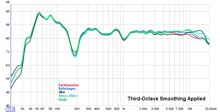

EW Note: In my experience, microphones don't need to be calibrated unless you're a professional acoustician who's being paid to provide highly accurate readings. The RealTraps article Comparison of Ten Measuring Microphones shows the test results for many small diaphragm microphones commonly used for room measuring. As you'll see there, many of the budget models have a response very similar to the most expensive brands. However, if you want to know for sure that your measurements are accurate, having your microphone calibrated makes sense. And it's not prohibitively expensive.
http://realtraps.com/art_measuring.htm
Cross Spectrum calibration lab has provided us with a graph of how various Behringer ECM8000 microphones can differ in their responses. While many units are within an acceptable variance, some are not.
Variations between ECM8000 microphones :
