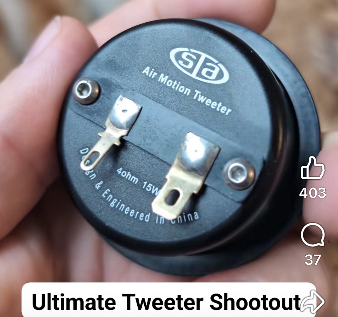

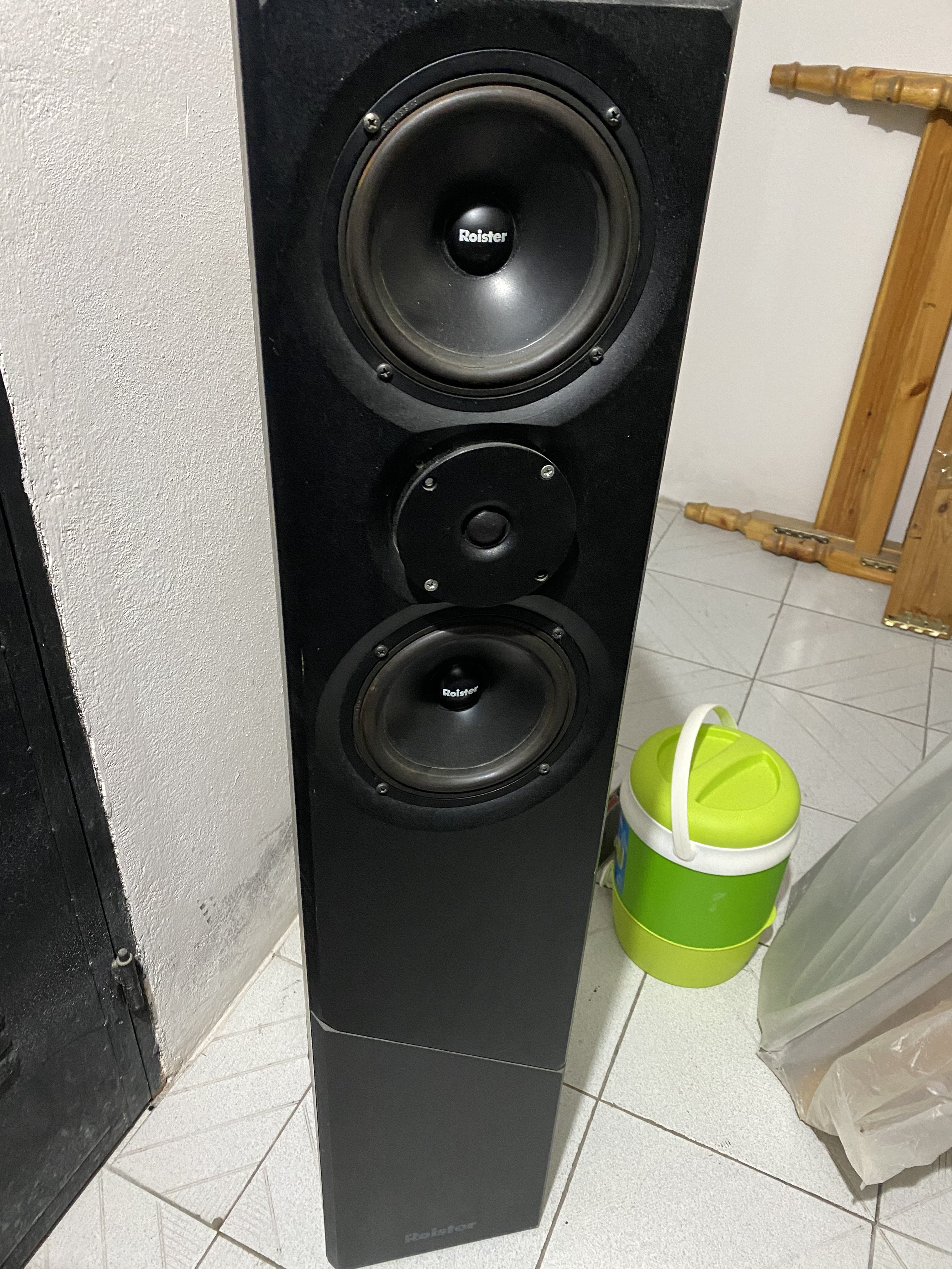

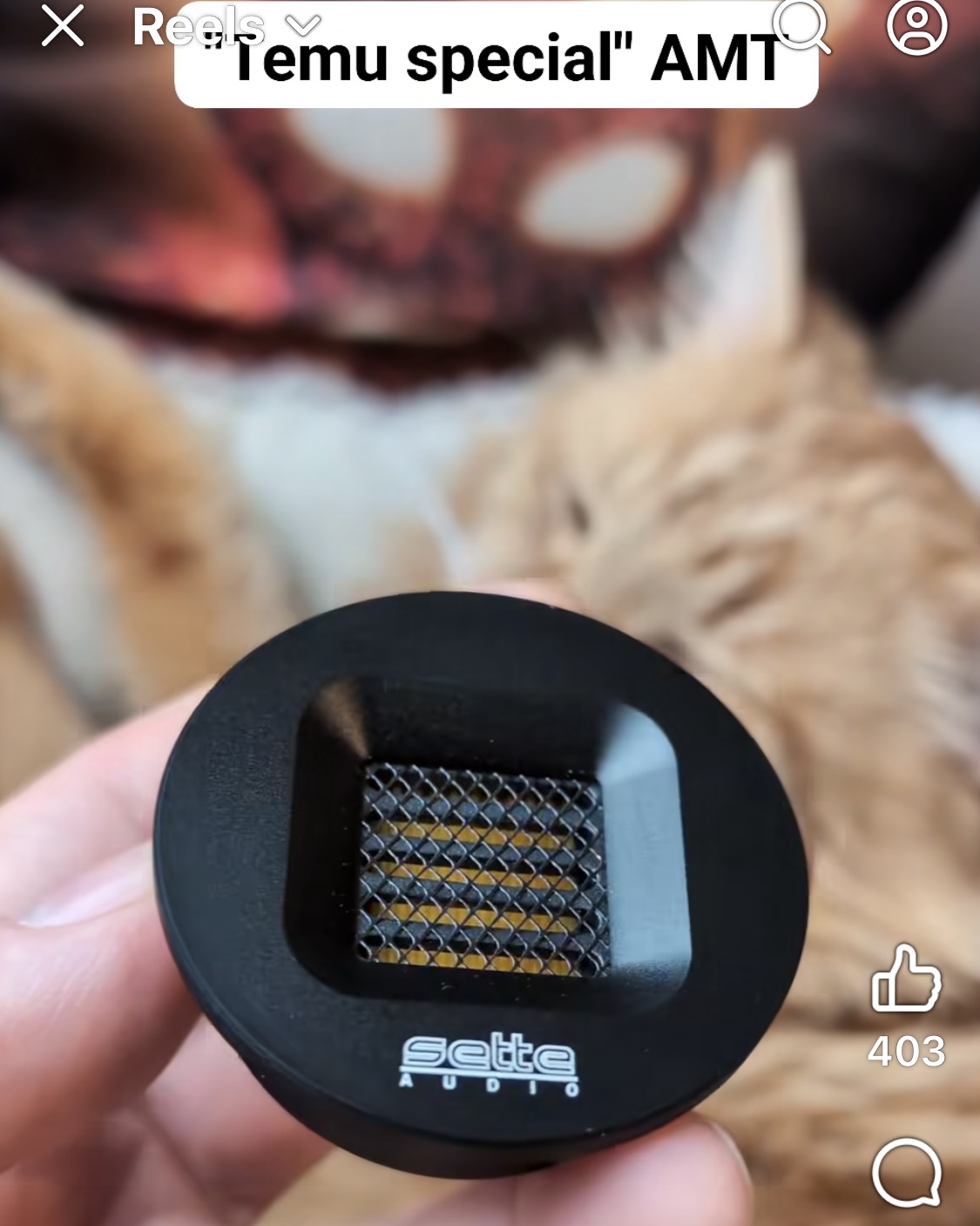

Καλημέρα σε όλους ! Να ρωτήσω αν έχει δοκιμάσει κανείς να βάλει κάνα τύπου Amt/ ribbon ή κανένα άλλο σπέσιαλ tweeter σε roister? Τα μαμά τουΐτερ καπούτ…
Αν πάλι κάποιος δίνει τα μαμά τουΐτερακια με ενδιαφέρει…

Τα μεγάφωνα των ηχείων δεν είναι ζαντολάστιχα να κοιτάμε απλά τις διαστάσεις ..........αν αλλάξουμε οποιοδήποτε μεγάφωνο σε ένα ηχείο χρειάζεται επανασχεδιασμός του κροσόβερ,εκτός και αν βρούμε μεγάφωνο με ακριβώς τα ίδια χαρακτηριστικά. Στην περίπτωσή σου,είναι πιο απλό να βρεις ένα αντίστοιχο τύπο τουίτερ απο την εταιρεία (νομίζω φοράει vifa μεγάφωνα) και να αντικαταστήσεις τα καμμένα.Μπορείς να βάλεις κάτι καλύτερο ή ακόμα και από άλλη εταιρεία,αλλά πάντα με αλλαγή στο κροσόβερ. Κάνε μια βόλτα από την diy κατηγορία,υπάρχουν εξειδικευμένα άτομα να σε βοηθήσουν.

Δεν υπάρχουν μονάδες υψηλών τύπου ribbon ή ΑΜΤ που να μπορούν να τοποθετηθούν στην θέση των Vifa που φορούσαν τα Roister. Ακόμα και χωροταξικά ένα μεγάλο riibon δεν χωράει ανάμεσα στα midwoofer.
Είναι άλλη η ευαισθησία των ribbons, άλλη η αντοχή τους και άλλο το συχνοτικό φάσμα λειτουργίας τους.

Γουσετης καλιθεα αγίων. Πάντων επισκευη 100% δεν θα είναι όπως πριν αλλά θα πλησιάζουν αλώστε η αποδωση είχε φύγει λίγο συχνωτικο με τα χρωνια λόγο ferfluid ξεραμενο. Εαν είχε το συγκεκριμενο
