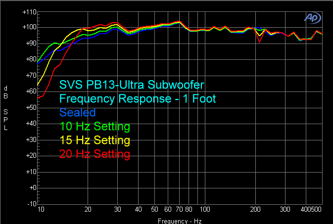

αυτό το σχεδιάγραμμα απόκρισης είναι fake. Δεν γίνεται να είναι αληθινό.
μόνο το sealed θα μπορούσε να είναι αληθινό, αλλά πολύ αμφιβάλω...

Γιατί μεσιε;
γιατί η καμπύλη της απόκρισης του sealed δε μπορεί να μεταμορφωθεί ως δια μαγείας με ένα "μπας ριφλέξ" έτσι όπως δείχνουν πως μεταμορφώνεται...
πιάσε ένα σχεδιαστικό πρόγραμμα και δες τι προσφέρει ένα μπας ριφλέξ, σε τι εύρος και με τι τελικό αποτέλεσμα.
τα παραπάνω σχεδιαγράμματα είναι φαντασίες κάπχιου. Μόνο με eq μπορείς να έχεις τέτχιες αποκρίσεις, όχι με μια τρύπα.

αυτό είναι πολύ πιο λογικό. προφανώς, αυτό δεν έχει καμιά σχέση με το προηγούμενο.
φαίνεται πως μετατοπίζεται ο συντονισμός της οπής από τα 20 στα 15 (που δεν αντιστοιχεί ακριβώς εκεί, αλλά δε μας πειράζει αυτό), καθώς και φαίνεται ο συντονισμός της οπής στα 10 (καλά, κάπου 14 είναι, αλλά δε μας πειράζει) που ακολουθείται από πτώση υψηλότερα, τυπικό της καμπύλης συντονισμού ενός πορτ.
Ταυτόχρονα, ανεξαρτήτως "θέσης", όλα παν μαζί από 30-35 κύκλους και πάνω - με μηδενικές ουσιαστικά διαφορές (όπου οποιαδήποτε οπή δε παίζει κανένα ρόλο), ενώ στο προηγούμενο δείχνει μια φανταστική "ψαλίδα" που φτάνει πολύ ψηλά, και πάνω από τα 70 hz.

Η καμπύλη sealed μια χαρά φαίνεται με αποκοπή 12 db/octave, όπως προβλέπεται δηλαδή για μία αεροστεγώς κλειστή καμπίνα. Όπως και οι καμπύλες των 15 Hz και 20 Hz με αποκοπή 36 dB/octave αντιστοιχούν σωστά σε μία σχεδίαση EBS.
Η απόκριση των 10 Hz είναι λίγο "μεζοβέζικη". Εφόσον όμως είναι EBS, θα πέφτει και αυτή με 36 dB/octave κάτω από τα 10 Hz (δεν απεικονίζεται).
Διαφορετικές προσεγγίσεις ανηχοϊκών μετρήσεων του ιδίου πράγματος είναι και τα δύο διαγράμματα.
Επίσης, με τη συνεισφορά του χώρου, η κλίση των 36 db/octave πολύ εύκολα μπορεί να γίνει 24 dB/octave ή ακόμη λιγότερο.

Κώστα σκέψου οτι χρησιμοποιούν και equalization, για να πετύχουν αυτές τις καμπύλες.
