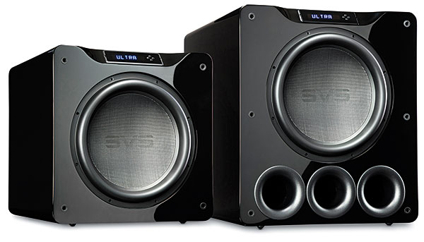

Τελικά για μουσική αποκλειστικά ποιο sub είναι καταλληλότερο?
Ενεργό κλειστού τύπου ή ενεργό με bass reflex?
Διαβασε αν θες το παρακάτω συγκριτικό.
Αφορά ίδιας διαμέτρου και εταιρίας σαμπ όπου το ένα είναι κλειστού και το άλλο ανοιχτού τύπου....
Πολύ πι9 ακριβά όμως από αυτά που ψάχνεις εσυ.
Στο συμπέρασμα γράφει κάποια πραγματάκια για τις διαφορες τους.

Με τι Ηχεια θες να συνδυαστεί το σαμπ?
Το ανοιχτού τύπου θα σου δώσει μεγαλύτερες εντάσεις και λίγο πιο βαθύ ήχο.
Το κλειστού τύπου θα έχει καλύτερη ταχύτητα και ισως ταίριασμα με τα Ηχεια σου.
Παίζουν πολλά πράγματα ρόλο όμως.
Στα χρήματα που ψάχνεις εγώ θα κοιτούσα μόνο μεταχειρισμένο και αν μου έλειπε ο βαθύς ηχος και όχι να συμπληρώσω κάποιες συχνοτητες , μόνο με μπας ριφλεξ.
Τα φθηνά σαμπ ισως κάνουν ζημιά στον ήχο παρά να τον βελτιώνουν. Θέλει ψάξιμο και αν μπορείς ακρόαση στον χώρο σου .....

Θέλω να το (αν είναι ένα) ή να τα (αν είναι δύο) συνδυασω με τα magnat 1002.
Μέχρι στιγμής σκεφτόμουν είτε για ενα yamaha ns-sw300 είτε για δύο magnat 302A τα οποία είναι με bass reflex.
Βέβαια τώρα που ήδη εχω διαβάσει διάφορες πληροφορίες και στοιχεία για τα subwoofers και έχοντας ως κύρια παράμετρο τις μουσικές ακροάσεις και όχι ταινίες (καθόλου) σκέφτηκα μήπως είναι πιο σωστή επιλογή ένα sub κλειστού τύπου. Καθως μάλιστα δεν με ενδιαφέρουν και οι μεγάλες εντάσεις, συνήθως ακούω στο 3-4 στο ποτενσιόμετρο (αν αυτό είναι ένας δείκτης).
Οπότε άρχισα να σκέφτομαι και την περίπτωσή για ένα svs sb-1000 .
Na σημειωσω και τον περιορισμό ότι πρέπει το sub να έχει High Level Input ελέω περιορισμου εξόδου από τον ενισχυτή.

Τη στιγμή που έχεις ηχεία με δύο 8ιντσα έκαστο, μόνο με τη βοήθεια DSP θα σου δώσει βαθύτερο χαμηλό ένα υπογούφερ κλειστής καμπίνας.
Επιπλέον, μια μεγάλη καμπίνα έχει μεγαλύτερες απαιτήσεις στιβαρότητας από μια μικρή. Δεν νοείται ενεργό sub 12 ιντσών, με άνω των 40 εκατοστών ανά πλευρά καμπίνας, να ζυγίζει κάτω από 25 κιλά.
Ιδανικά δε, θα έπρεπε να ζυγίζει πάνω από 30.

Το SVS SB-1000 θεωρώ ότι δεν θα ήταν επαρκές.
Χρειάζεται επίσης και μέθοδος για κροσάρισμα ,ώστε τα κύρια ηχεία να μη δέχονταν σήμα πλήρους φάσματος με τις πρώτες οκτάβες περιεχόμενες.
