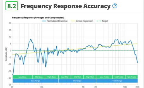

Με βαση και το τεστ απο το rtings μπορουμε να δουμε οτι αυτα που εγραψα κατα βαση ισχυουν

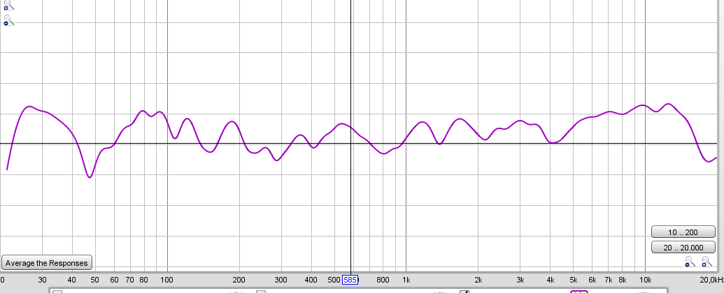

Και μια δικη μου μετρηση
Προσοχη ομως . Οπως υποστηρζει το rtings η μετρηση εγινε με το trueplay οπου διορθωνει τα προβληματα του χωρου

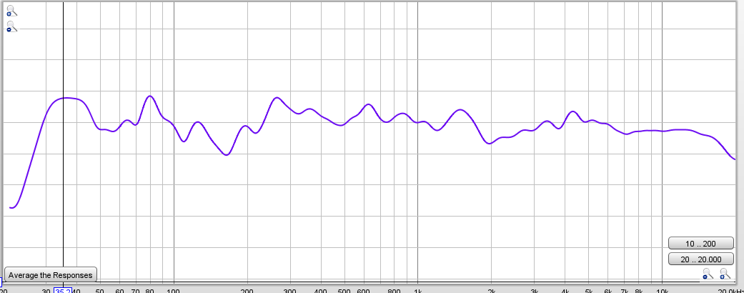

Ας δουμε τωρα τη μετρηση μου χωρις trueplay
μαλλον χειροτερα ;)
.. και για αυτο το λογο πολλοι υποστηριζουν οτι ανεβηκε το "clarity" του αλλα στη ουσια
καθε φορα που τρεχεις το trueplay κανει τις ιδιες διορθωτικες κινησεις
Θελω να προσθεσω και κατι αλλο .
Οπως θα δειτε το ηχειο κατεβαινει αρκετα χαμηλα περιπου 25 khz Αυτο δυστηχως η ευτυχως δεδομενω του χωρου δημιουργει προβληματα Σε μικρο χωρο , κοντα σε γωνιες , σε χαμηλοταβανα δωματια οπως το δικο μου δημιουργει Τρομο . ( ..δανεικη η λεξη απο το γνωστο μελος !)
Οτιδηποτε δεν ειναι απο τσιμεντο δονειται
Ξατεβαζοντας τα μπασα ομως δεν ριχνει και πολυ αυτη τη μπαντα συχνοτητων
μαλλον χειροτερα ;)

Δεν φαίνεται η κλίμακα των dB
