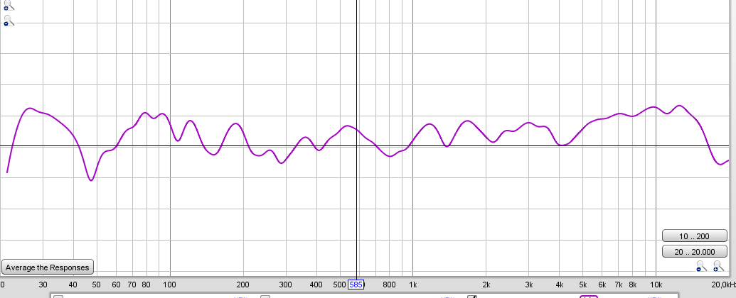

Και μια δικη μου μετρηση
Προσοχη ομως . Οπως υποστηρζει το rtings η μετρηση εγινε με το trueplay οπου διορθωνει τα προβληματα του χωρου
Ας δουμε τωρα τη μετρηση μου χωρις trueplay
μαλλον χειροτερα ;)
.. και για αυτο το λογο πολλοι υποστηριζουν οτι ανεβηκε το "clarity" του αλλα στη ουσια
καθε φορα που τρεχεις το trueplay κανει τις ιδιες διορθωτικες κινησεις
Θελω να προσθεσω και κατι αλλο .
Οπως θα δειτε το ηχειο κατεβαινει αρκετα χαμηλα περιπου 25 khz Αυτο δυστηχως η ευτυχως δεδομενω του χωρου δημιουργει προβληματα Σε μικρο χωρο , κοντα σε γωνιες , σε χαμηλοταβανα δωματια οπως το δικο μου δημιουργει Τρομο . ( ..δανεικη η λεξη απο το γνωστο μελος !)
Οτιδηποτε δεν ειναι απο τσιμεντο δονειται
Ξατεβαζοντας τα μπασα ομως δεν ριχνει και πολυ αυτη τη μπαντα συχνοτητων
Να κατι που θα μπορουσε να κανeι η sonos στο καινουριο five
Να φτιαξει ενα νεo app μη συμβατο με τα παλια με παραπανω features
και νεο eq με δεδομενω και την μεγαλυτερη επεξεργαστικη ισχυ που υποστηριζει οτι εβαλε στο νεο ηχειο.
