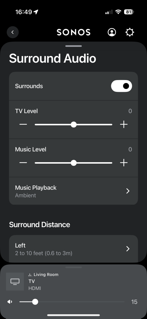

που ακριβώς το βρίσκω αυτό στην εφαρμογή ;δεν το βλέπω κάπου ψάχνω τόση ώρα
Αυτό λέτε ;
Πως πρέπει δηλαδή να το έχω στη περίπτωση ταινιών και πως όταν παίζω μόνο μουσική ;;
Αυτό λέτε ;
Όταν θέλεις μουσική σχεδόν μόνο από τα πίσω, επιλέγεις στο Surround Audio>Music Playback αντί ambient το full, και βάζεις το Music Level των surrounds στο +15.
Περιστρέφοντας την καρέκλα σου κοιτάζοντας προς τα surround, θα ακούσεις τη μουσική σου κυρίως από τα Era100 με την Beam πλέον πίσω να συμπληρώνει ελάχιστα, χωρίς να κλέβει την προσοχή.
Το Left-Right θα είναι ανάποδο αλλά μικρό το κακό. Εξάλλου τα Era100 είναι ευρείας διασποράς.

οπότε και για ταινίες κάνω το αντίθετο ;
Πάω το to level τέρμα δεξιά και music level τέρμα αριστερά ;
7.213
5.718
Το music level στα surround το έχεις μόνιμα τέρμα.
Όταν παίζεις ταινία, δεν είναι music.
Δεν χρειάζεται να το πειράξεις επομένως στη μουσική.
