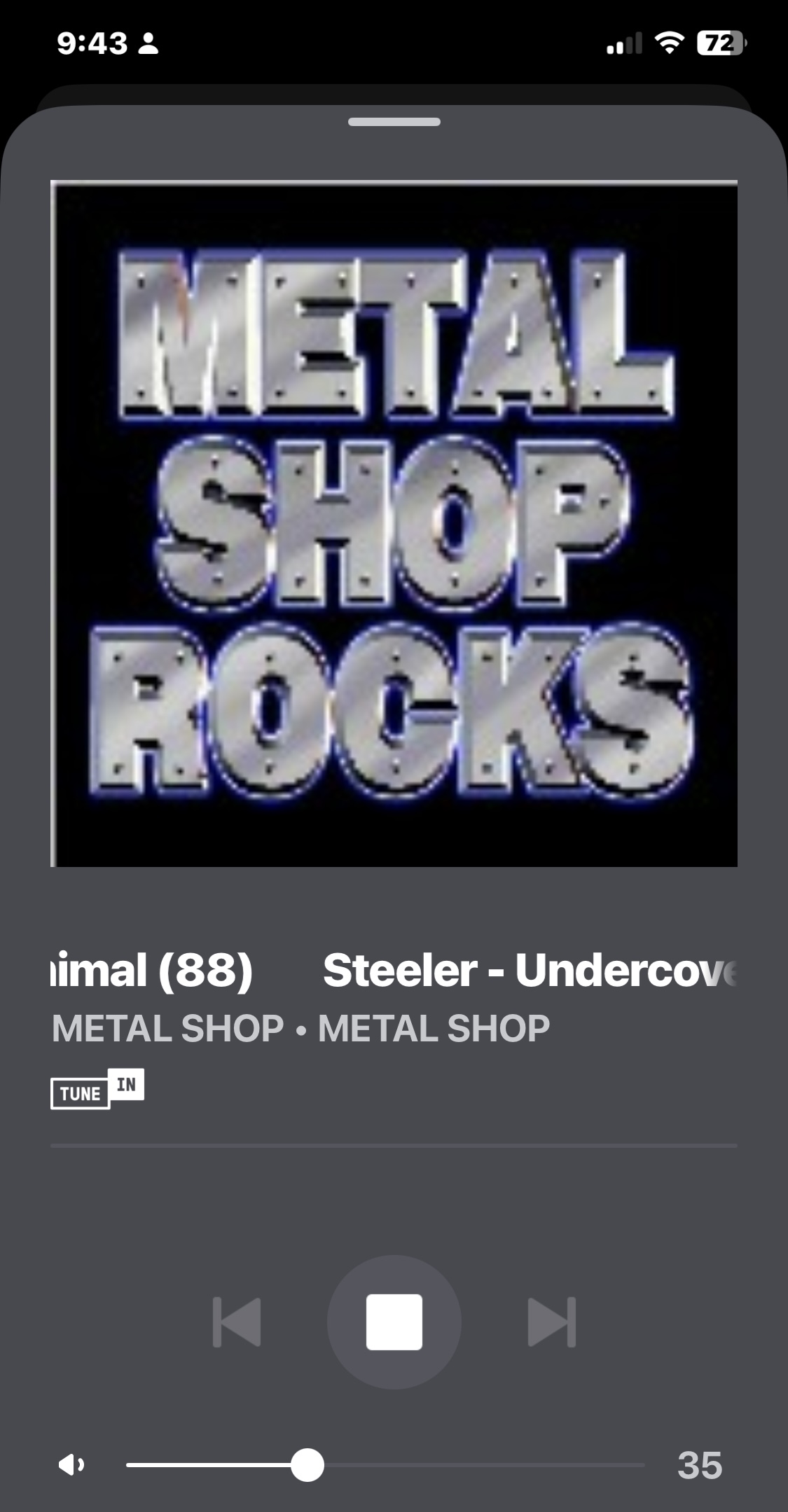

2 ερωτήσεις στα γρήγορα,
- για μουσική μπορώ να έχω 2 fives σε στέρεο και ένα sub έχω καταλάβει. Σωστά;
- για πηγή τι υπάρχει; η εφαρμογή της sonos μόνο; πχ ακούω έναν ιντερνετικό σταθμό με όνομα "Metal Shop". Αυτό υπάρχει στην εφαρμογή ή θα πρέπει να έχω και πηγή πχ τώρα χρησιμοποιώ ένα music server σε αρχαίο netbook
7.218
5.722
1. Ναι
2. Δεν χρειάζεσαι καμία πηγή. Τα ίδια τα ηχεία στριμάρουν μουσική. Ο έλεγχος γίνεται από το Sonos app.
Μέσω TuneIn προσθέτεις τον ιντερνετικό σταθμό που θέλεις στους αγαπημένους σου στο Sonos app και μετά έχεις άμεση πρόσβαση.
Ανεβάζεις το βαθμό δυσκολίας αγαπητέ θαρρώ!
Μ'ενδιαφερει και εμένα η απάντηση που ακούω live24.gr
1. Ναι
Έχει άλλη παρόμοια του tunein εφαρμογή που να συνεργάζεται το sonos app?
7.218
5.722
Το stream url του σταθμού χρειάζεται και τον προσθέτεις στο Sonos app, αν δεν τον βρίσκεις στο TuneIn όπου προστίθεται μόνο με το όνομά του.
