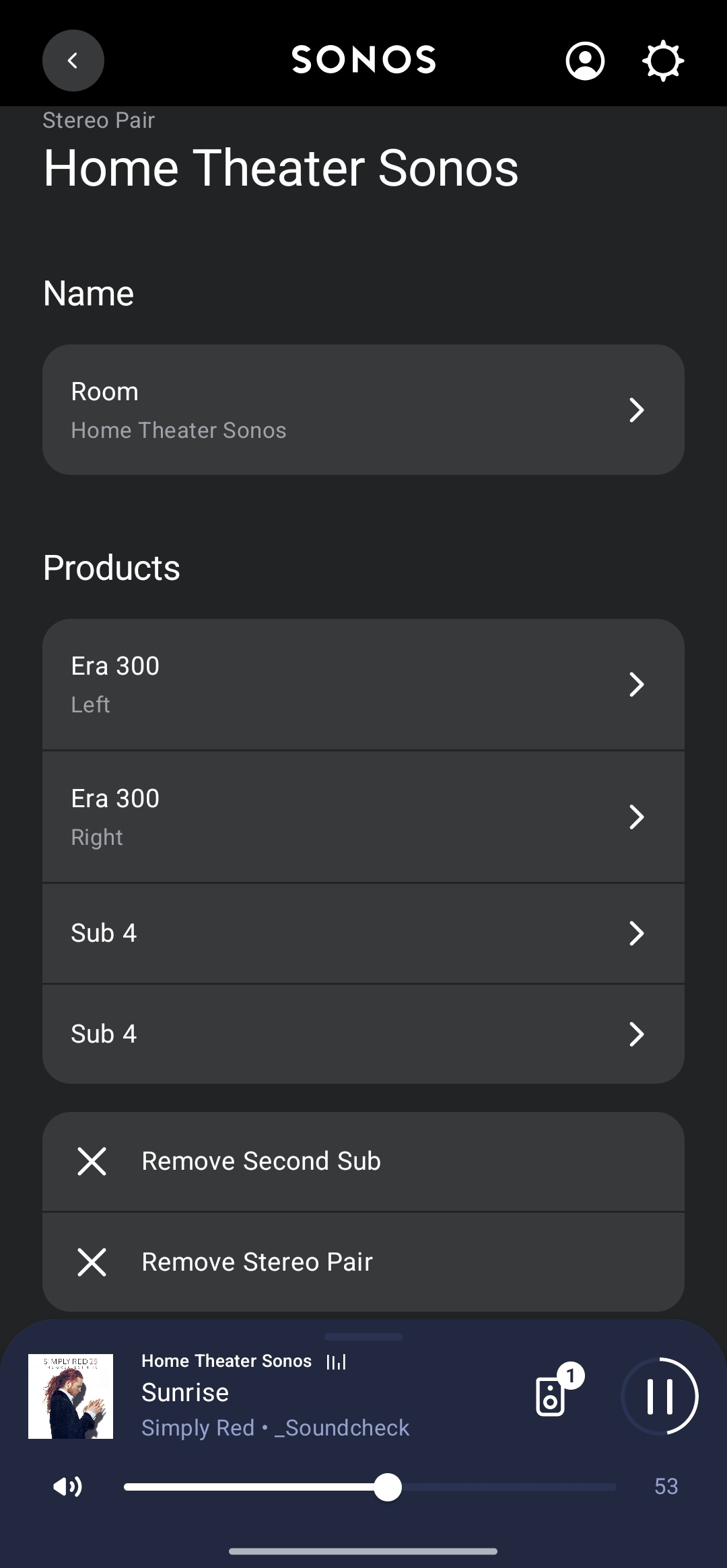

Ή έχω χάσει κάποιο επεισόδιο ή θα απογοητευτείς. Δεν νομίζω πως μπορείς να βάλεις 2 sub σε ένα era 300 stereo pair.
Δεν τίθεται απογοήτευσης, απλά δε μου χει έρθει η arc ακόμα και παίζω με ότι έχω. Μπήκε κανονικά το 2ο sub, trueplay, παίζει κανονικά
Check screenshot

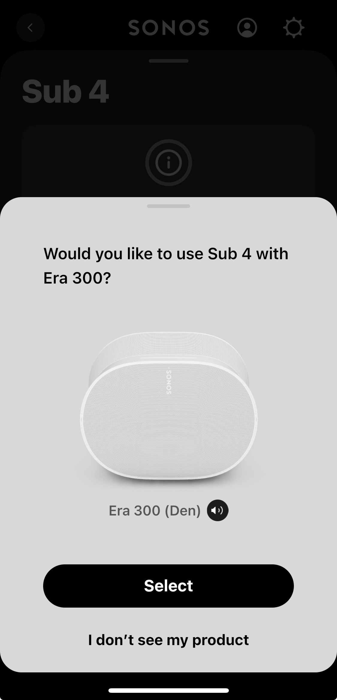

Αρχικά συνδέθηκε ένα Era300 με ένα Sub4.
Το 2ο Sub4 δε με άφησε να το βάλω σε αυτή τη φάση.
Μετά ήρθε και το άλλο Era300, έγινε stereo pair, οπότε μου πρότεινε μόνο του να βάλει και το 2o Sub4.

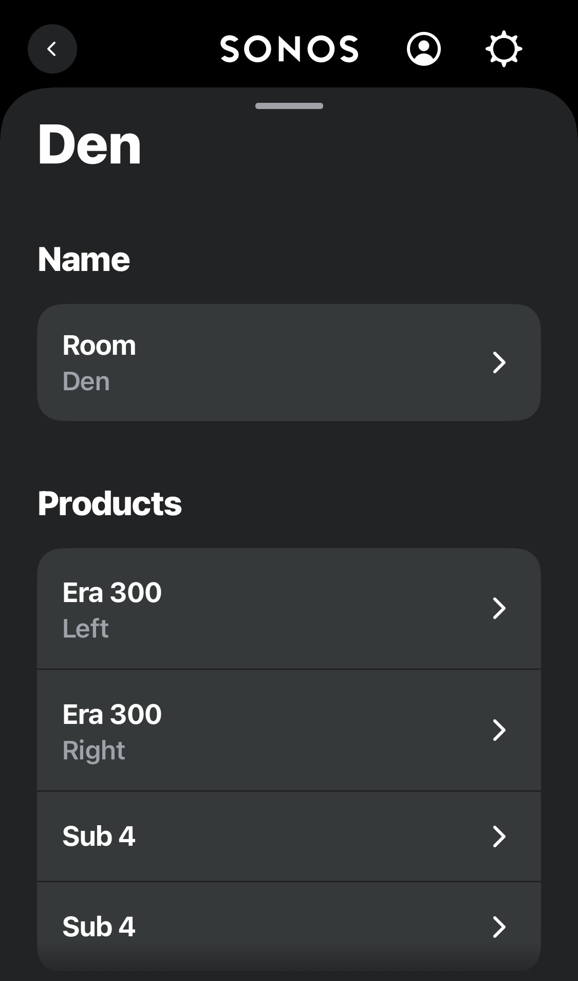

Λοιπόν τα έβγαλα όλα και τα ξανάστησα με τη σειρά.
Μια χαρά μπήκε το 2ο sub. Στήθηκε stereo pair, add Sub μπήκε το 1ο.
Μετά επιλέγω το 2ο sub>Add to Room (ή system, δε θυμάμαι), επιλέγω το stereo pair, μπαμ, 2 subs.

Δεύτερο Sonos Sub Gen3 σε Era300 stereo pair επίσης όχι.
Δοκίμασε και με τα gen4 αν μπορείς.
Λογικά το άλλαξαν με τα sub4 και με κάποιο πρόσφατο firmware.
Δε μπορεί να με αφήνει να τα βάλω λόγω bug.
Kαι δεν είναι ότι απλά εμφανίζεται στο system, παίζουν κανονικά και τα 2 subs.
