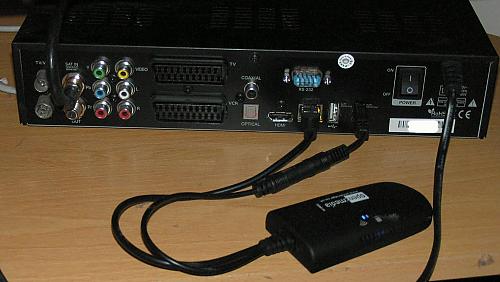

Απάντηση: Spiderbox 9000HD - 7000HD.
με ποιον wifi ανταπτορα ειναι συμβατος ο 9000?
καποιος δοκιμασμενος?(ακομα καλυτερα)...
2.883
114
931
65
Οπως φανταζομαι και οποιδηποτε access point,το οποιο πρεπει να ειναι και πιο σιγουρο.
