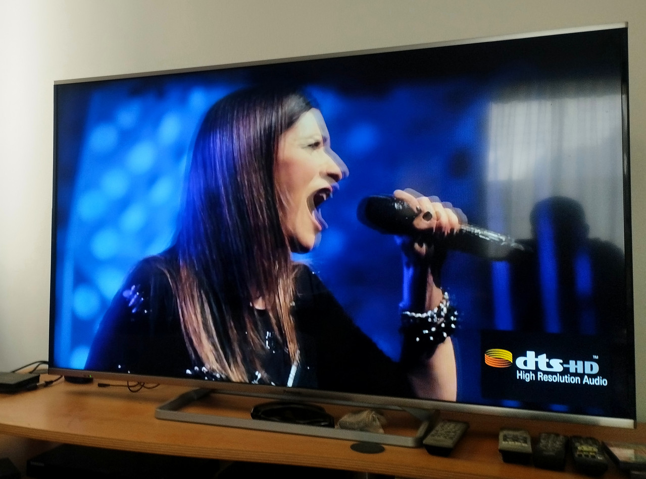

Στο ψαχτήρι σε υπολογιστή Wimdows. Αν και μου το βγάζει η εφαρμογή σε streamer ή και σε Android TV. Να πω την αλήθεια δεν με ενδιαφέρει και τόσο. Ίσως σε τίποτα συναυλίες. Χθες που το έβαλα λίγο σε ένα καλό ομολογουμένως σύστημα δεν με ευχαρίστησε. Άλλη φορά σε ένα πιο απλό σύστημα που έχω έμεινα ευχαριστημένος. Δεν μιλώ για απλές ηχομπάρες που απλά ανάβει ανάβει ένα λαμπάκι και λέμε. "Ρε μεγάλε εδώ είσαι Dolby Atmos!"
Αυτό που απόλαυσα προχθές ήταν ένα demo DTS HD που είχε ανεβάσει ένας με 28 μουσικά κομμάτια από συναυλίες. Δεν μπορούσα να το παίξω σωστά με τίποτα από τα γνωστά TV boxes. Σε τελευταία φάση σκέφτηκα να συνδέσω τον δίσκο στην USB ενός παροπλισμένου Bluray player και εκεί τα άκουσα όλα. Πανδαισία ήχου και εικόνας.
