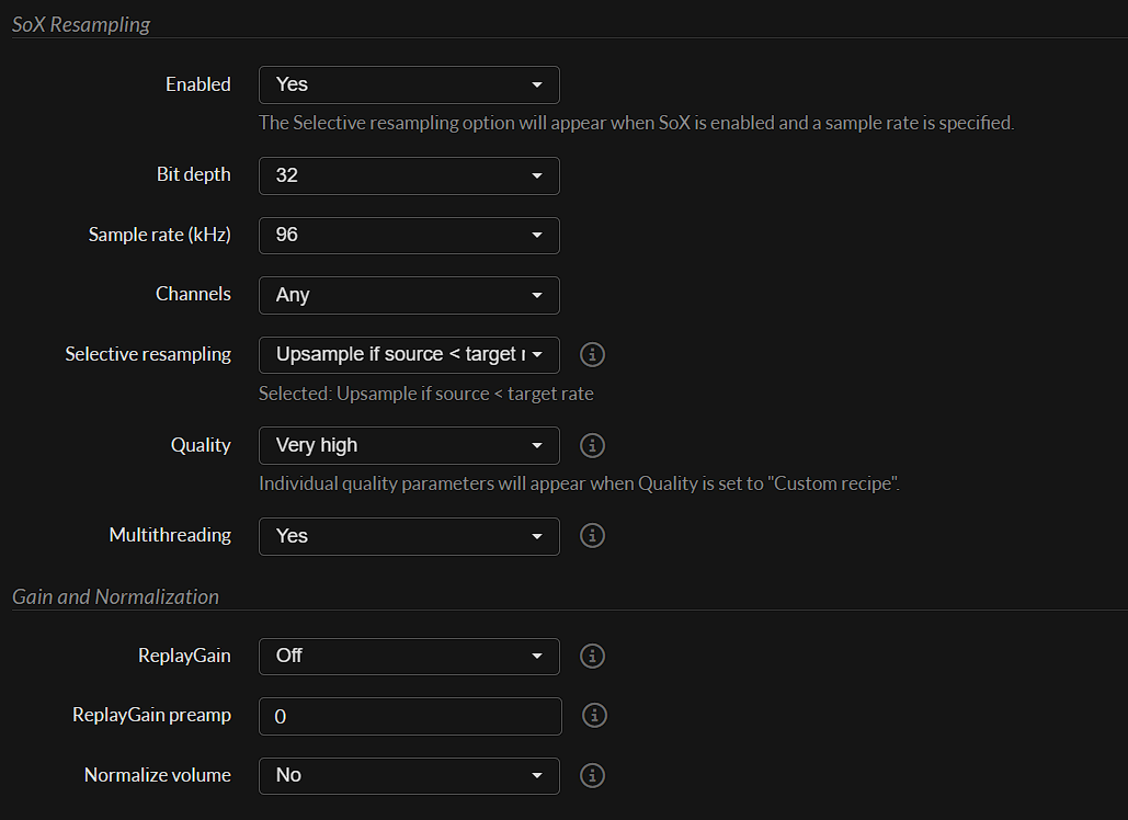

Η αλήθεια είναι ότι τα είχα παρατήσει για κάποια χρόνια κ τις τελευταίες εβδομάδες έχω αρχίσει πάλι να ασχολουμε με το σπορ. Μέχρι χθες το απόγευμα εκνευριζομουν γιατί δεν μπορουσα να ακούσω 96ΚHz από Spotify και σήμερα τα ξημερώματα έστησα το tial με το bubble. Και ναι, υπάρχει διαφορά μεταξύ 48 και 96KHz, όπως επιβεβαίωσα και ακουστικά, οπότε έχουμε νικητή.. Tidal με Bubble UNPNP. Με διάφορα. Και εδώ εικόνα από το upsampling του Moode.

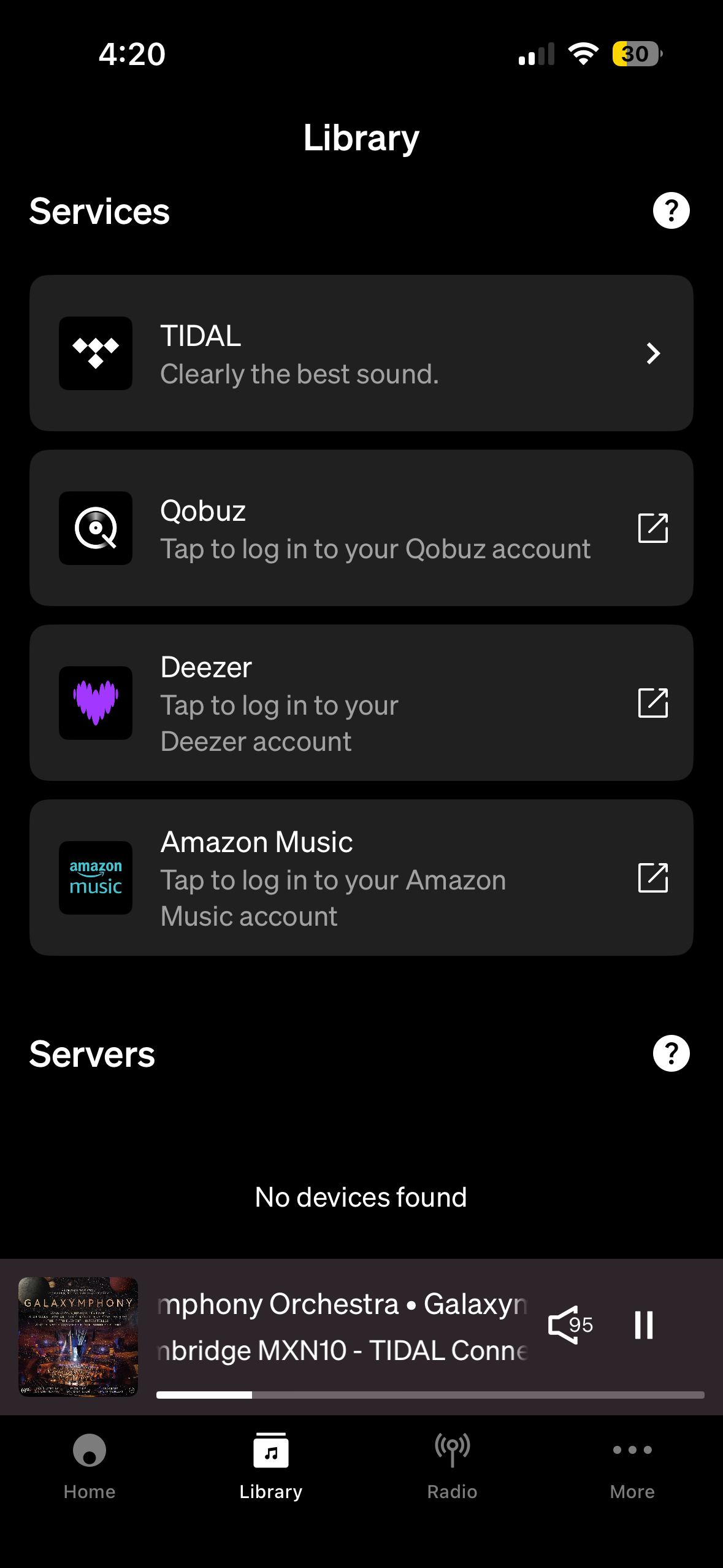

Κανένα πρόβλημα. Ανοίγετε το bubble, επιλέγετε κάτω δεξιά το Library και μετά από την λίστα, κάτω από το Cloud εμφανίπζεται το TIDAL. Το ανοίγετε και μετά πατάτε το My Playlists, όπου εμφανίζονται οι playlist που έχετε στο Tidal. Για να μπορέσει το σύστημα να αποδόσει την μουσική σε 96KHz, πρέπει να το ρυθμίσετε από το λογισμικό που έχετε στο raspberry. Εγώ έχω το Mood, οπότε, Confugure - > Audio -> MPD Options -> MPD Settings - > Edit - SoX Resampling με τις παρακάτω ρυθμίσεις:
Eυχαριστώ φίλε Ge0rge! Εχω μόνο το τηλέφωνο που τρέχει το Bubble και το Primare Prisma δηλ δεν έχω raspberry Moode κλπ. οπότε….
Βέβαια από το app της Primare στριμάρει μέσω κινητού έως 24/96 αλλα ειναι εντελώς user unfriendly.
Το bubble μου τράβηξε την προσοχή γιατί ο ήχος είχε μια πιο καθαρη αισθηση
