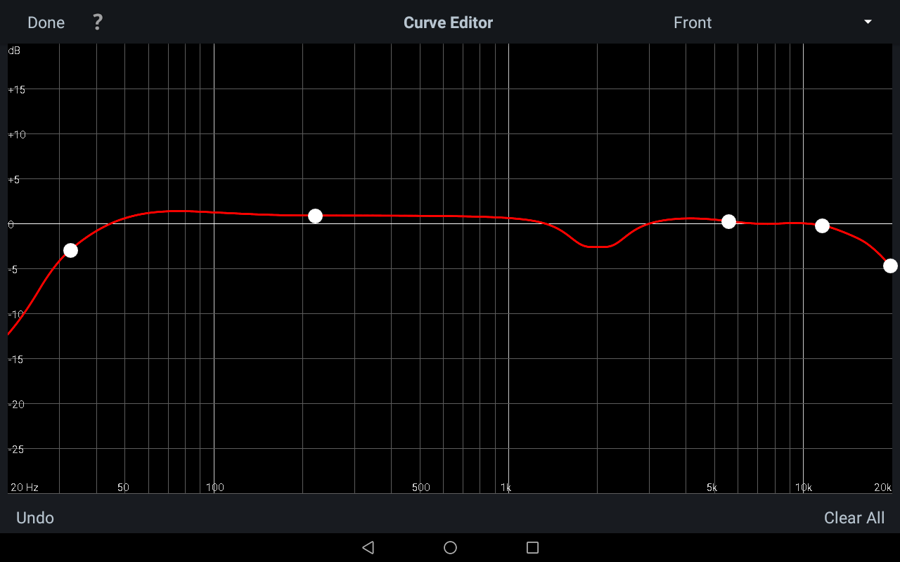

LR.jpg αυτο ειναι με τρεις τελειες....
σημασια εχει οτι εχεις επιλογες να κανεις οτι θελεις....στο χερι σου ειναι ολα.

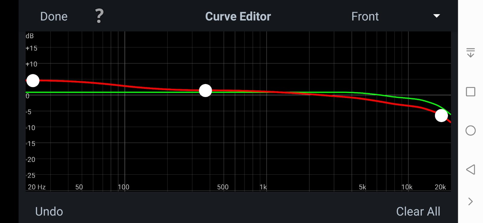

μπορεις να κανεις κατι τετοιο στα LR και να ακουσεις 2καναλο για αρχη να δεις πως παιζει...ως large χωρις sub
.......καπως ετσι να πειραματιστης στην αρχη να δεις...
την δεξια τελεια μπορεις να την βαλεις στο πρασινο επανω αν θες, οποτε οι υψηλες δεν θα αλλαξουν σε ενταση.

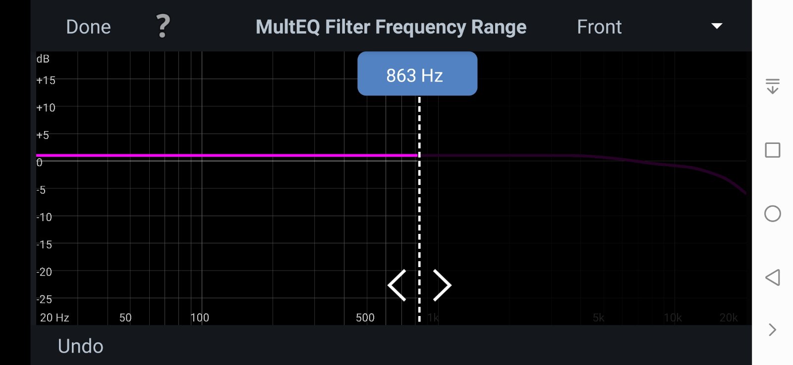

και αν θες πας και του λες μεχρι που να κανει eq και σε ποια ηχεια....πχ.
........δεξια δεν κανει eq, αριστερα κανει ως 863hz
το αποτελεσμα του τι εκανες το βλεπεις στο room correction results

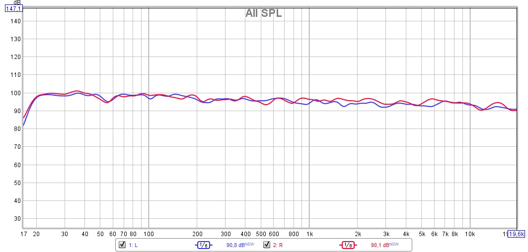

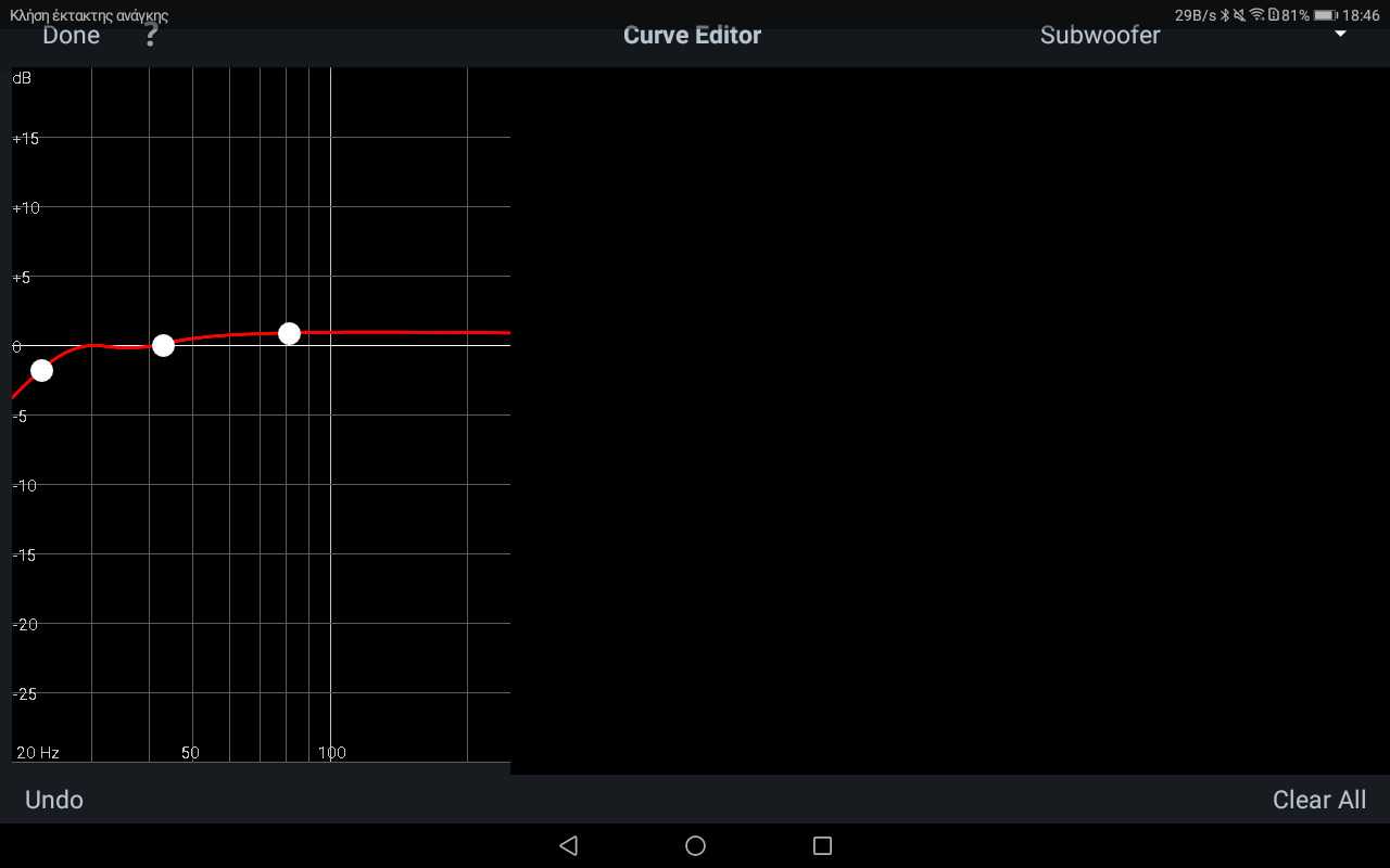

Ανέβασα 2db από 32hz-100hz και άλλα 2,3 στα 10 khz..
Ανέβασα και το sub αλλά 2,3db κοντά στα 20-30 hz.
Το sub το ανέβασα από το 2,5 στο 4 (1-10)..
