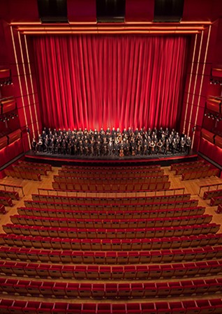

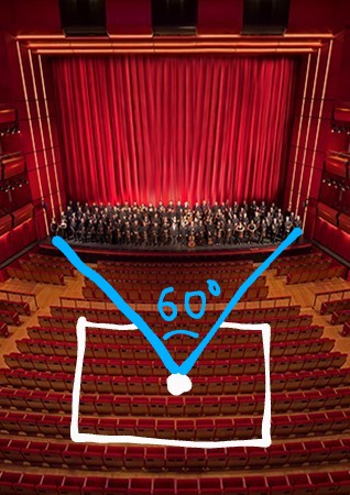

Όσα Μικρόφωνα κι αν χρησιμοποιηθούν, 1,2,3,63 κλπ, όταν ακούμε δικάναλη αναπαραγωγή από 2 ηχεία μπροστά μας, είναι σα να μεταφέρουμε το δωμάτιο ακρόασης που έχουμε, μέσα στο χώρο της ορχήστρας, με ένα παράθυρο ανοιχτό προς την ορχήστρα, παράθυρο μεγέθους όσο τα ηχεία μας και πλάτους όσο το τρίγωνο ακρόασης, κάπως ετσι:
Ήχος περνάει μέσα στο χώρο ακρόασης μόνο από αυτό το παράθυρο, το ανοιχτό παράθυρο προς την ορχήστρα.

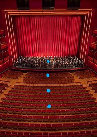

Αυτό το κόκκινο είναι το παράθυρο προς την ορχηστρα:
Δυστυχώς όμως, αν πραγματικά καθόμασταν μέσα σε αυτή την αίθουσα:
δε θα ακούγαμε ήχους προερχόμενους μόνο από αυτό το παράθυρο, αλλά από παντού, διότι η κάθε αίθουσα έχει μια συγκεκριμένη ηχητική και έχει αντανακλασεις και όπου κι αν κάτσεις θα ακούς τόσο τα όργανα της ορχήστρας όσο και όλες τις αντανακλασεις πέριξ σου.
Θα ακούς όλη την ηχητική του χώρου, το αληθινό γεγονός εκεί μέσα.

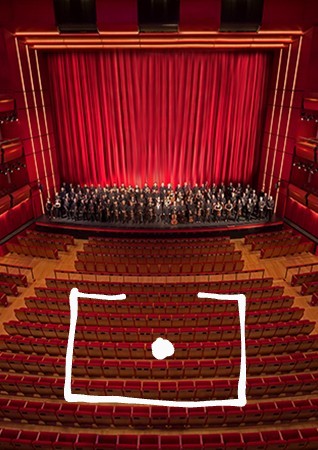

Στο δικάναλο παράθυρο προς την ορχήστρα, ναι μεν ακούς την ορχήστρα από μπροστά (άλλωστε δεν υπάρχει άλλη επιλογή) αλλά ταυτόχρονα όχι μόνο δεν ακούς την ηχητική του χώρου της αίθουσας, μα αντιθέτως ακούς (υποχρεωτικά) την ηχητική του δικού σου δωματίου, είτε περιποιημένου είτε απεριποίητου, δεν είναι ανηχοϊκός θάλαμος, έχει μια ηχητική ταυτότητα, και υποχρεωτικά θα την ακούς σε κάθε έργο που ακούς.
Στο πολυκαναλο σεταπ γίνεται η προσπάθεια να τοποθετηθεί ο οικιακός ακροατής, πραγματικά μέσα στην αίθουσα, σε οποιαδήποτε θέση θέλει ο ηχολήπτης, πχ:
Δηλαδή είτε στη μέση της ορχήστρας, είτε σε οποιαδήποτε απόσταση από αυτήν, αλλά διατηρώντας την αναπαραγωγή της ηχητικής ταυτότητας της αίθουσας της συναυλίας, στην οικιακή μας αναπαραγωγή.
Τα πολλαπλά ηχεία γύρω μας, συμβάλλουν αποφασιστικά στην άμεση ενέργεια από κάθε κατεύθυνση, ώστε να μην ακούμε την ηχητική του δικού μας δωματίου, αλλά την ηχητική της συναυλιακής αίθουσας.
Η μείωση της ενέργειας των ανακλασεων στον οικιακό μας χώρο (RT 60<0,3") πρακτικά μηδενίζει την συνεισφορά της ηχητικής ταυτότητας του οικιακού μας χώρου, στην αναπαραγωγή της ηχητικής ταυτότητας του συναυλιακού χώρου.
Επιπρόσθετα, στο πολυκαναλο φορμά, ο μηχανικός ήχου, έχει και τη δυνατότητα να μας τοποθετησει είτε στο κέντρο της ορχήστρας, ώστε να ακούμε γύρω μας όλα τα όργανα μοιρασμένα, είτε πραγματικά στην οποιαδήποτε θέση, μπροστά ή πίσω, ώστε να ακούμε με διαφορετικό πλάτος την ορχήστρα (πολυ μεγάλο πλάτος αν είμαστε πρώτη θέση) και το χειροκρότημα του κόσμου είτε να έρχεται από παντού γύρω μας (αν είμαστε μεσαία θέση) ή μόνο από πίσω μας (αν είμαστε πρώτη θέση).
Δυνατότητες ανεξαντλητες, τόσο σε πλάτος μουσικής σκηνής όσο και σε αίσθηση περιέλιξης, δυνατότητες που φυσικά δεν υπάρχουν στην ακρόαση μέσω παραθύρου, της τυπικής βινταζγιάς του παλιακού δικαναλου (ή μονοκαναλου) ήχου.

Όσον αφορά το πλάτος της μουσικής σκηνής, στο Βινταζοδικάναλο είναι στανταρακι, 60°, τέλος διαπραγματεύσεων:
Και μετά, ότι καταστροφή γίνει από τους πλαϊνούς τοίχους του χώρου ακρόασης. :lol:
Συνοπτικά ::fuckyou:
Αντιθέτως, στο πολυκαναλο σεταπ, το πλάτος της μουσικής σκηνής είναι όσο θέλει ο μηχανικός ήχου, από 60° έως και 360°, όλες οι επιλογές είναι διαθέσιμες :
Υπάρχουν πλαϊνά ηχεία, υπάρχουν πίσω ηχεία, υπάρχει λοιπόν η δυνατότητα για πλάτος μουσικής σκηνής όσο γουστάρει ο άρχοντας της ηχογράφησης.
Ή ότι αίσθηση επιθυμεί να μας δώσει ο καλλιτέχνης.
Δημιουργικό εργαλείο καλλιτεχνικής έκφρασης.
Και στο ιμερσιβ, διαθέτει και ύψος το μαγαζί, δεν είναι πλέον ένα στενό παράθυρο γύρω γύρω όλοι στη μέση ο Μανώλης, αλλά ανοίγει μια ολόκληρη διάσταση ακόμα, ύψος, πραγματικό ύψος, όχι.. ανακλάσεις του ταβανιού σου! :fuckyou:

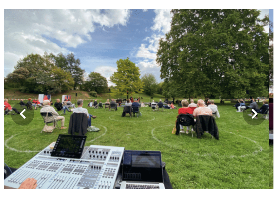

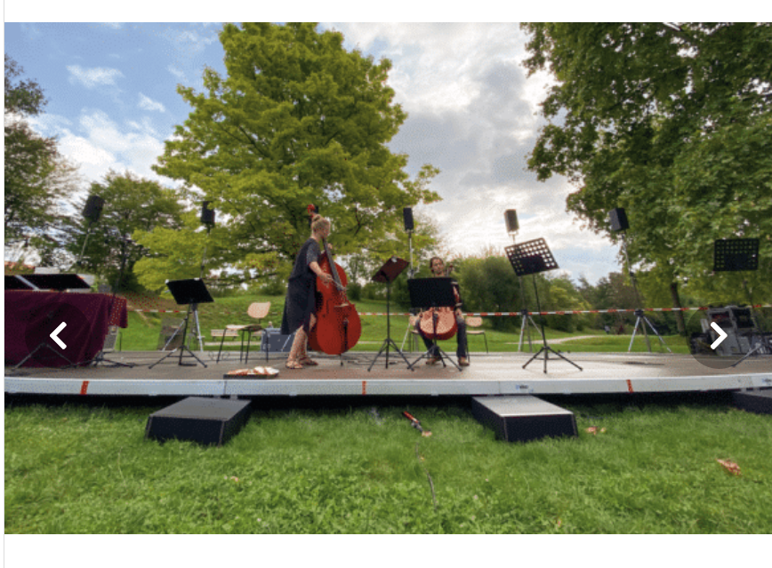

εξαιτιας των περιοριστικων μετρων τον καιρο της πανδημιας ,δημιουργηθηκαν νεα προτζεκτ ολα βασισμενα στο ιμερσιβ.
Unlike in the Philharmonie, there is no acoustics in a room that naturally amplifies and clarifies classical instruments. The loudspeakers were therefore used to give the performance back the space that was not available. In front, behind the musicians on the stage, six Y10p loudspeakers were positioned on tripods at a height of 3 m, which amplified the direct sound of the instruments and served as a virtual rear wall and ceiling reflector. Another 14 copies of the Y10p were positioned in an oval with a diameter of 34 m around the audience area. These loudspeakers reproduced the reflection pattern of a pleasantly warm sounding concert hall with an average reverberation time of 2.2 s and served as a virtual side or rear wall.
