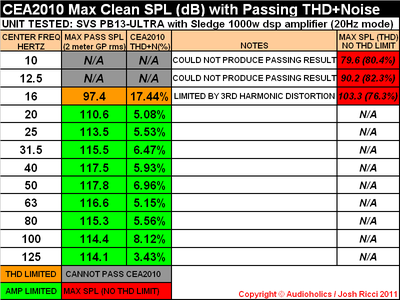

To pb13 ultra δεν νομίζω πως κατατάσσεται στα ανήλικα μαζί με τα υπόλοιπα 13άρια, θα υπάρχει σίγουρα ειδική πρόβλεψη του νόμου για την περίπτωση.
Ολα πράσινα, στα δυο μέτρα σε ανοιχτό χώρο
ανηλικο ειναι .....
....ολα τα sub παιζουν αναποδα σε db απο αυτο που πρεπει :D

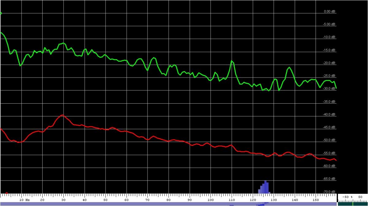

Είναι πολύ ενδιαφέρον ότι κάτι ταινίες με εξαιρετικό μπάσο, είναι μέχρι 30 κύκλους!
Όσο γι'αυτό:
Είμαι βέβαιος ότι δε γνωρίζουν την τύφλα τους. :D:p:p:p
Λίγο μυαλό να είχαν, κάτω από 20 κύκλους δε θα άφηναν τίποτα.
Ειλικρινά σας προτείνω αποκοπή στους 20 κύκλους. Ένα δυνατό σαμπσόνικ φίλτρο, να σκοτώνει τα πάντα κάτω από 20. Θα παίζει καλύτερα. ;)
