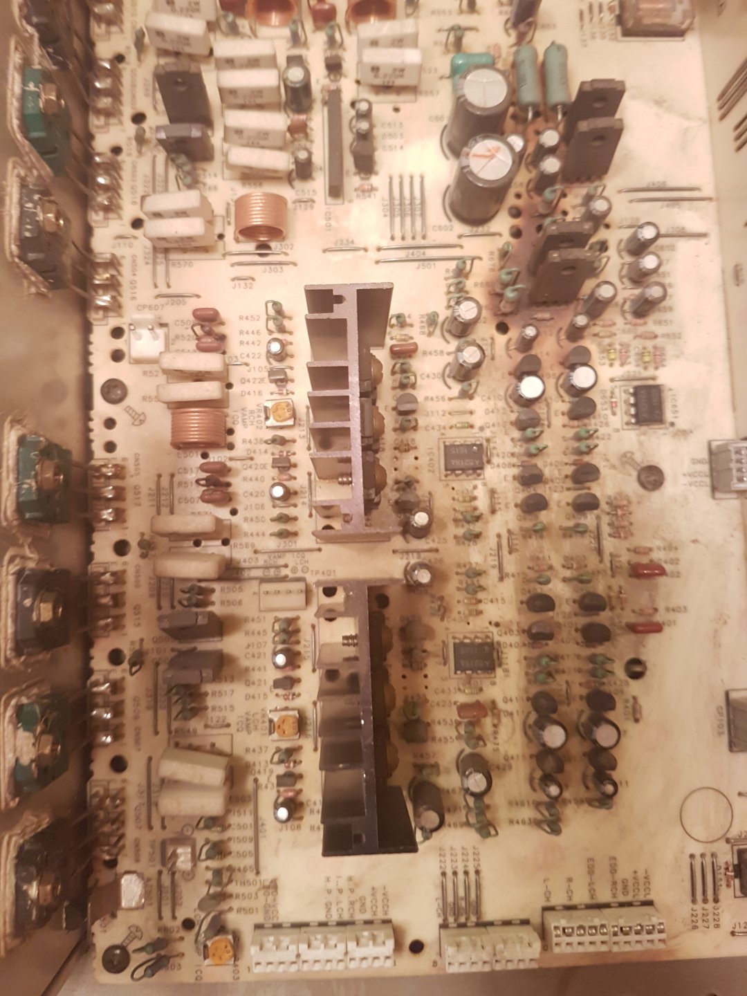

Τζών σχετικά με την αλλαγή των ηλεκτρολυτικών να ξέρεις τα εξής.
Εγώ πρίν δύο χρόνια άλλαξα τους ηλεκτρολυτικούς τροφοδοσίας (κ τους τέσσερις) κ έβαλα ακριβώς τους ίδιους 2 Χ 27.000mF 42V κ 2 Χ 25.000 mF 50V. (Ημουν τυχερός γιατί βρήκα τους γνήσιους από Αμερική, τούς πλήρωσα βέβαια 180€ τούς τέσσερις σύνολο.)
Απλά μετά άκουσα τεράστια διαφορά ιδιαίτερα σε υψηλές εντάσεις!
Ο δικός σου έχει επάρκεια ρεύματος οπότε το να βάλεις λίγο μεγαλύτερους (10% έως 20%) θα επιφέρει σημαντική βελτίωση, ιδιαίτερα αν σκεφτείς ότι τα μηχανήματα άνω των 20 ετών χρειάζονται οπωσδήποτε αλλαγή.
Αρκεί να πάς σε καλή εταιρεία αν δεν μπορέσεις να βρείς την μάρκα των δικών του (nichicon).
Επίσης εκτός από την χωρητικότητα αν έχουν κ λίγο μεγαλύτερη τάση τότε κ αυτό βελτίωση θεωρείται.
Αρκεί να μην το παρακάνεις.
Οι πυκνωτές με μεγαλύτερη τάση από ότι προβλέπεται έχουν γραμμικότερη συμπεριφορά.
Αυτό ισχύει για τους πυκνωτές που έχουν σχέση με την τροφοδοσία όπως εσένα.
Οι πυκνωτές που είναι στην γραμμή σήματος θέλουν ιδιαίτερη προσοχή στην αλλαγή των χαρακτηριστικών.
Οπωσδήποτε να του πείς όμως να μην το παρακάνει στην χωρητικότητα γιατί οι υπερβολές σε σχέση με τις εργοστασιακές αρχικές τιμές εκτός από ανώφελες ακουστικά, θα μπορεί να είναι κ επικίνδυνες για την υγεία του ενισχυτή σου γιατί από κάποιο σημείο κ έπειτα η γέφυρα ανόρθωσης δεν θα μπορεί να σηκώσει το ρεύμα εκκίνησης των πυκνωτών.
Επίσης μιάς κ θα μπεί στο "χειρουργικό" τραπέζι να κοιτάξει και τις αντιστάσεις, καθότι όπως πιθανόν να γνωρίζεις οι περισσότερες αντιστάσεις των περισσότερων κατασκευαστών τότε σαν υλικό κατασκευής είχαν τον άνθρακα, ο οποίος κ χαμηλό κόστος κατασκευής είχε κ δεν είχε κ μεγάλη ακρίβεια.
Κ είναι γνωστό ότι ήταν ευπαθείς στην ζέστη αλλά πολύ περισσότερο στην υγρασία.
Κ επειδή αυτά χαλάνε παρέα (πυκνωτές κ αντιστάσεις) καλό είναι να του ρίξει μία ματιά.
Αλλωστε είναι γ@μ@το κομμάτι ο ενισχυτής σου και αξίζει να βγεί από το "χειρουργείο" ρυθμισμένος σωστά με ακρίβεια και συμμετρία!!
Ιδιαίτερα μετά το εμφανισιακό lifting που του έκανες!
Επίσης μιάς κ μιλήσαμε για το ρεύμα ηρεμίας να ξέρεις ότι είναι πολύ μα πολύ σημαντικό κομμάτι κ γενικότερα έχε κατά νού ότι
αυξάνοντας το ρεύμα ηρεμίας σε ένα ενισχυτη τάξης ΑΒ (όπως ο δικός σου) πχ. από 30ma σε 100ma αυτό σημαίνει οτι ο ενισχυτής θα παίζει πολύ πιο γλυκά από πρίν και ο ήχος του θα είναι αρκετά πιο ζεστός και πιο κοντά σε τάξη Α ακουστικά πάντα!
Αυτό όμως θα έχει ώς αποτέλεσμα να ζεσταίνεται παραπάνω και πιθανόν με αυτήν την ρύθμιση (στις περισσότερες φορές) να μην μπορεί να αποδώσει το 100% της ισχύος του για πολλή ώρα.
Επίσης και η δυναμική απόκριση σε στιγμιαία ρεύματα δεν θα είναι η ίδια.
Κάτι απαραίτητο αν κληθεί να οδηγήσει δύσκολα ηχεία με χαμηλή ευαισθησία κ μεγάλους κώνους.
Οπότε καλό είναι εκεί να μην πειραματιστείς κ να ακολουθήσεις με ακρίβεια τις τιμές του κατασκευαστή.
Αν δεν έχεις το σχηματικό το έχω εγώ κ μπορώ να σου το στείλω κ σε αρκετά καλή ποιότητα.
Αντε τελείωνε τον για να τον "ακούσουμε" μετά!!;)

Γιώργο μου Ευχαριστώ για τις απαραίτητες υποδείξεις Θα τις έχω κατά νου Αύριο πού θα πάω απο εκεί ήδη Έχω φροντίσει για πυκνωτές απλά αντί για 71 volt είναι 80 στέλνω και από κάτω φωτό τώρα όσον αφορά για τα υπόλοιπα θα του τα πω δεν σκέφτομαι να αυξήσω την ισχύ και να ζεσταίνεται θα μείνει ως έχει εργοστάσιο από εκεί και πέρα τις αντιστάσεις θα το πω και περιμένουμε να μας πει και αυτός το τι γίνεται

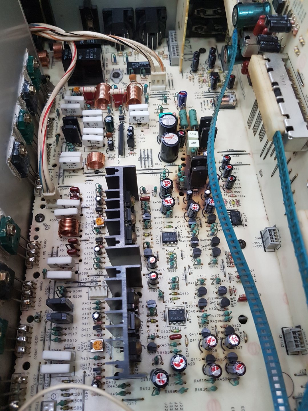

Χαρτί το έκανες..:o
Πραγματικά άξια η όλη εργασία, και το αποτέλεσμα σε δικαίωσε πλήρως..:)
Η μέτρηση των ηλεκτρολυτικών μετά από 30 περίπου χρόνια χρήσης, στο 95 με 97 % της εργοστασιακής
ονομαστικής τιμής τους νομίζω αν μη τι άλλο, είναι ενδεικτική για την ποιότητα κ την κλάση που ανήκει ο συγκεκριμένος
ολοκληρωμένος όπως σου είχα πεί εξ' αρχής!!!;)
Αντε.. Πάντρεψε τον κ με τους κατάλληλους "Κώνους" κ θα με θυμηθείς!!;)
