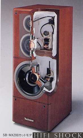

Δες ένα καταπληκτικό ηχείο Technics το SB-MX200 το οποίο το έχω ακούσει κ έχω πάθει..
Κ εννοείται δεν είναι το πιό ακριβό ή πιό High-End της Technics..!!!
Δες τι τιμή πιάνει κ δες τα χαρακτηριστικά..

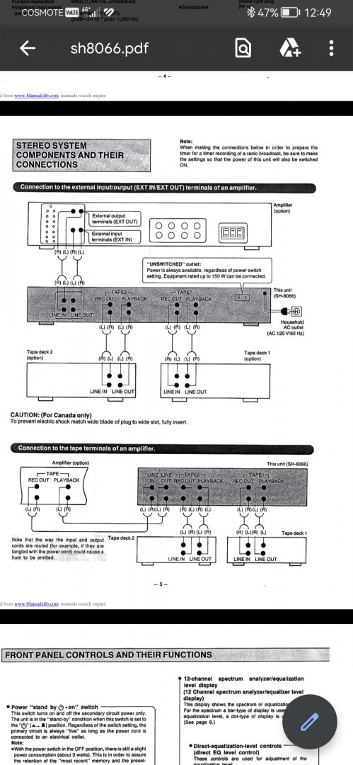

Καλησπέρα Όπως είπα και πιο κάτω όντως Έχω καιρό να φανώ στο forum αλλά δεν παράτησα το project απλά δεν υπήρχαν τα κατάλληλα οικονομικά για να το ολοκληρώσω σιγά-σιγά ξαναμπαίνω πάλι και ήθελα να κάνω μία ερώτηση.
Όσον αφορά σύνδεση του ενισχυτή με το equalizer για να μπορούν να παίζουν όλες οι πηγές από μέσα.
Technics su-vx800 με technics sh-8066
Ευχαριστώ

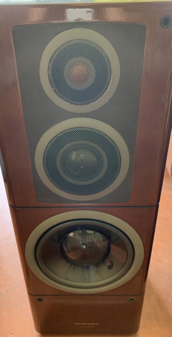

Καλησπερα.
Εχω τα technics Sb Cs95 και θα ήθελα να αλλά ξω το τουιτερ τους.
Ενώ με ικανοποιεί πολύ ο ηχος τους στα μεσαια και τα μπασα, με χαλάει ο χαρακτήρας του τουιτερ του.
Θα ήθελα πιο ζωντανό και ταυτόχρονα smoothηχο.
Θέλω η ηχος να είναι πιο "μπροστά" αλλά χωρίς να γίνεται πιο σκληρός. Το τουιτερ δουλεύει από 3000 hz και άνω, ακριβώς οι περιοχές που με ενοχλούν στο ηχείο.
Γνωρίζετε-μπορείτε να προτείνετε τουιτερ συμβατά με αυτο το ηχειο αλλά με καλύτερο ήχο;

Αρχικά να πούμε πως δεν υπάρχει συμβατότητα μεγαφώνων. Δεν υπάρχει το βγάζω ένα μεγάφωνο και βάζω ένα άλλο στη θέση του, έτσι απλά. Χρειάζεται προσαρμογή της όλης σχεδίασης.
Πόσο μάλλον όταν οι εν λόγω μονάδες είναι κατασκευασμένες από την Technics, άρα δεν υπάρχουν διαθέσιμα τεχνικά χαρακτηριστικά.
Η κατασκευή ενός ηχείου τρίδρομου, όπως το CS95, είναι ενιαία και η επιλογή των μονάδων γίνεται με το σκεπτικό να μπορούν να συνδυαστούν μεταξύ τους.
Προσωπικά θα ξεκινούσα διαφορετικά...
Το ηχείο σου είναι 35 ετών. Οι πυκνωτές του crossover του ήταν χαμηλής ποιότητας, ακόμα και σαν καινούριοι. Απόλυτα λογικό βάσει την κατηγορίας τιμής του.
Μετά από τόσα χρόνια οι bipolar πυκνωτές του θα έχουν σίγουρα αλλοιωμένα χαρακτηριστικά.
Στον κλάδο του tweeter υπάρχουν δύο πυκνωτές σε σειρά με το σήμα που το τροφοδοτεί.

Καλησπερα.. Συνεπως προτείνεις recap στα crossover? Νομιζεις οτι Θα αλλάξει η χροιά-ποιότητα του τουιτερ με αυτο;

Η ποιότητα βέβαια του tweeter είναι δεδομένη και δεν υπάρχει τρόπος να αλλάξει.
Αυτό που ονομάζεις <<χροιά του tweeter>> είναι η μονάδα, τοποθετημένη στην συγκεκριμένη επιφάνεια, αναλαμβάνοντας να αποδώσει τις συχνότητες που της επιτρέπει το crossover με τα υλικά του, αφού ο ήχος περνάει μέσα από αυτό, ενώ όλο το σύστημα οδηγείται από μια τελική βαθμίδα και ότι προηγείται αυτής.
Όλα τα παραπάνω συμβάλουν σε αυτό που φτάνει στο αυτί μας.

Ναι, το καταλαβαίνω αυτό.
Αν ήθελα να αντικαταστήσω αυτο το τουιτερ με καποιο αλλο, ποιο θα προτείνατε; τι χαρακτηριστικά πρέπει να έχει;
Θα ήθελα καπως "ζωντανό" , δυναμικό και φυσικό ήχο, οχι σκληρό.

Η απάντηση 468 καλύπτει το ερώτημα.
15
Εχω ηδη διαβάσει την απάντηση... Ρωτησα ηχητικα ποια τουιτερ θα προτείνατε τα οποία έχουν τον χαρακτήρα και ηχητική απόδοση που ζητάω.
Αν τώρα τα τουιτερ που θα προτείνετε είναι κ καπως συμβατά με τα χαρακτηριστικά του τουιτερ που φοράει το εν λόγω ηχειο, αυτο θα ήταν ιδανικό.
