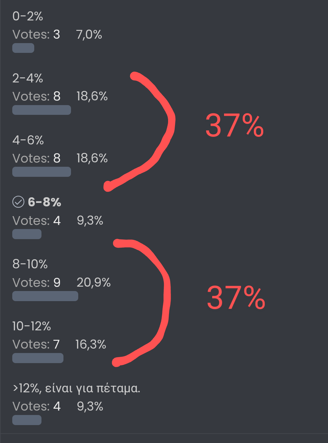

Πόση πιστεύετε ότι είναι η μείωση της χωρητικότητας της μπαταρίας του Tesla LR μετά από 55.000 χλμ;

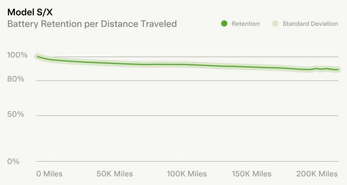

Επίσημα δεδομένα:
Η Tesla σπανίως δημοσιεύει στατιστικά στοιχεία περί μείωσης χωρητικότητας της μπαταρίας υψηλής τάσης.
Τελευταία φορά το έκανε στα πλαίσια της ετήσιας αναφοράς της (του 2022) σχετικά με τις επιπτώσεις των EV της στο περιβάλλον.
Σε αυτήν την μελέτη, η Τέσλα χρησιμοποίησε δεδομένα από τις μπαταρίες των S και X, διότι είχε διαθέσιμα μακροχρόνια δεδομένα μόνον για αυτά τα δύο (κυρίως από μακροχρόνιες μισθώσεις).
Με αυτό το γράφημα συνόδευσε το επίσημο πόρισμά της, πως η πτώση χωρητικότητας δεν ξεπερνά το 12% μετά από 200.000 μίλια (321,8 χιλιάδες χιλιόμετρα).
Αυτά ανακοινώθηκαν στο ετήσιο συνέδριο μετόχων, αρχές του 2023, στα πλαίσια της αναφοράς της για το 2022, και προφανώς αφορούσαν αυτοκίνητα αρκετά προηγούμενων ετών.
Για τα Υ θα αργήσει αρκετά να ανακοινώσει (εάν) αντίστοιχα στοιχεία, πιθανώς σε 4 χρόνια να έχει επαρκή μακροχρόνια δεδομένα για να το κάνει, και λέγεται πως αυτό θα συνοδευτεί από σημαντική επέκταση εγγύησης για τις μπαταρίες υψηλής τάσης (να πάει στα 500.000χλμ - ή έως και στο 1 μύριο για τους πολύ αισιόδοξους).

40 ψήφους βλέπω.

Λοιπόν, μετά από 43 συμμετοχές, βλέπουμε μοιρασμένα τα ποσοστά ένθεν κι ένθεν της μέσης γραμμής, με ακριβώς το ίδιο ποσοστό:
37,2% για την ακρίβεια, ή 16 ψήφοι ένθεν κι ένθεν.
16 ψηφίσατε 2-6% πτώση αυτονομίας.
16 ψηφίσατε 8-12% πτώση αυτονομίας.
Στη μέση ήταν 4 ψήφοι (στο 6-8%), αλλά αυτοί οι 4 ήταν ας πούμε "by the book", διότι η Τέσλα επισήμως έχει πει για ~5% (όπως έδειξα στο ποστ #51), και οκ είναι χειμώνας, οπότε μειώνεται η μετρήσιμη χωρητικότητα της μπαταρίας λόγω θερμοκρασίας, άντε 6%. Και λίγο ο ήλιος του καλοκαιριού μας, που φθείρει τις μπαταρίες, Ε, κάπου εκεί θα είναι.
Λογική επιλογή.
4 ψήφισαν >12% (ακραίο) και 3 ψήφισαν <2% (επίσης ακραίο, αλλά τουλάχιστον αισιόδοξοι άνθρωποι, όχι σα τους γκρινιάρηδες της προηγούμενης τετράδας 🤣).

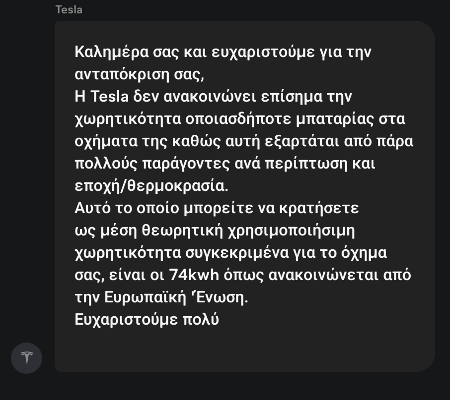

Η Τέσλα επισήμως δεν λέει τίποτα για χωρητικότητα μπαταρίας στον πελάτη, ούτε διαθέτει τέτοιες πληροφορίες στο site της.
Προσφέρει το αυτοκίνητο με την τάδε WLTP προδιαγραφή αυτονομίας, με τελική ταχύτητα τόση, και αυτές τις επιδόσεις επιτάχυνσης στο 0-100. Τίποτε άλλο. Ούτε πόσα άλογα είναι, ούτε τίποτε άλλο.
Δε λέει χωρητικότητα μπαταρίας για πολλούς λόγους, και στην πραγματικότητα κανένας δεν ξέρει πόση ακριβώς χωρητικότητα έχει ένα Τέσλα, εάν δε βγάλει έξω την μπαταρία υψηλής τάσης για να μετρήσει τα κελιά.
Κι ακόμα κι αν μετρήσει κάποιος τα κελιά από ένα model Y λόγου χάριν, δεν υπάρχει καμία βεβαιότητα πως όλα τα υπόλοιπα όμοια model Y θα έχουν ίδιο αριθμό κελιών και ίδια συνολική χωρητικότητα μπαταρίας.
Η Τέσλα αναφέρει μόνον τα χιλιόμετρα αυτονομίας κατά WLTP (με τον όποιο τρόπο τα μετράνε). Από κει και πέρα, τι buffer θα βάλει επακριβώς, και τι χωρητικότητα μπαταρίας, είναι δικιά της υπόθεση, και εξαρτάται από πολλές παραμέτρους, όπως από τη χημεία της μπαταρίας ή ακόμα και από αλλαγές στον τρόπο κατασκευής της, ή/και απ'το σοφτγουερ.
Βεβαίως, σύμφωνα με τους ευρωπαϊκούς νόμους, υποχρεούται ο κάθε κατασκευαστής να δηλώσει χωρητικότητα μπαταρίας για κάθε μοντέλο (ώστε να μη κάνει μαμουνιά και βάλει μικρότερες μπαταρίες εις βάρος του καταναλωτή), και η Τέσλα φυσικά δεν μπορεί να "ξεφύγει" από αυτό, οπότε δηλώνει μια ονομαστική χωρητικότητα, η οποία είναι σίγουρα λίγο μικρότερη από όση βάζει, ώστε να έχει "ήσυχο το κεφάλι της" σε οποιονδήποτε έλεγχο εμπλακεί και σε τυχόν νομικές περιπέτειες. Τυπική Τέσλα.
Προσωπικά, έκανα ερώτημα επί τούτου στην Τέσλα, προφανώς μέσω του app (αυτός είναι ο μόνος τρόπος επικοινωνίας, δεν υπάρχει τηλέφωνο, όλα γραπτώς), και η επίσημη απάντηση ήταν η αναμενόμενη (για το model Y LR που έχω):

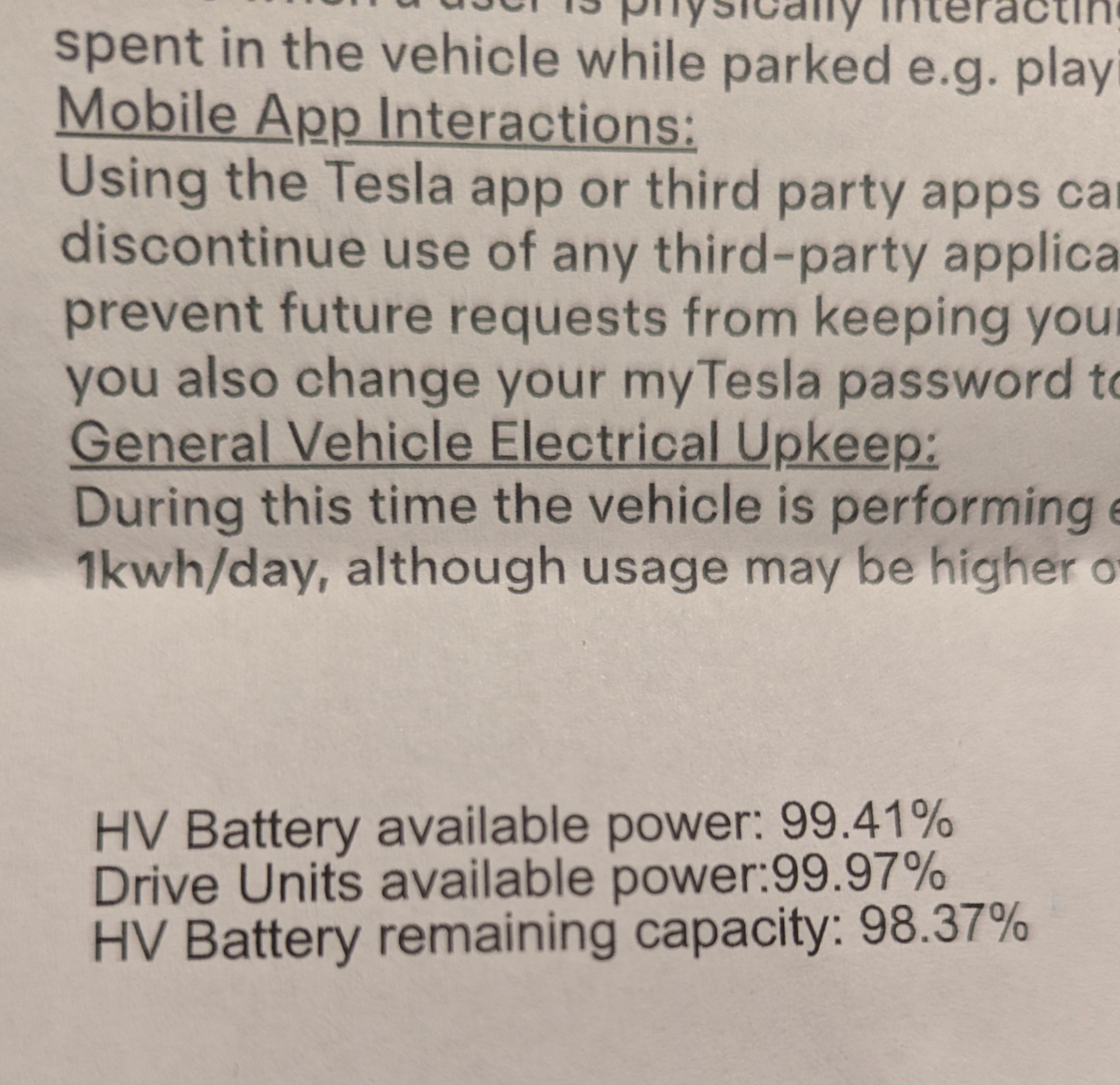

Από την χρήση μου, επειδή όλα αυτά τα κοιτάω, έχω την βεβαιότητα πως δεν έχει μειωθεί η χωρητικότητα της μπαταρίας ούτε στο ελάχιστο. Οι όποιες αποκλίσεις είναι αμελητέες.
Αυτή η επίσημη μέτρηση από την Τέσλα, στα 55.000χλμ, επιβεβαίωσε την εντύπωση χρήσης, και οι μηχανικοί στην Τέσλα μου είπαν αυτολεξεί "το αυτοκίνητό σας είναι πραγματικά σα καινούριο, δεν έχει ουσιαστικά καμία απολύτως φθορά η μπαταρία του, είναι εντελώς καινούριο".
Η μέτρηση της ισχύος της μπαταρίας, δηλαδή τα μέγιστα kW που μπορούν να δώσουν, μετρήθηκαν στο 99.41% της προβλεπόμενης τιμής για το αυτοκίνητό μου, και σε θερμοκρασίες χειμώνα, οπότε εμπεριέχεται και μικρό ποσοστό σφάλματος λόγω χαμηλής θερμοκρασίας. Πρακτικά καμία απολύτως μείωση, εντελώς σα καινούριο.
Αυτό βεβαίως ήταν εντυπωσιακό και για τους μηχανικούς εκεί στην Τέσλα, και χαρακτηριστικά μου είπαν: "κ. , είναι προφανές πως κάτι κάνετε ΠΑΡΑ ΠΟΛΥ ΣΩΣΤΑ, συνεχίστε την ίδια τακτική".
