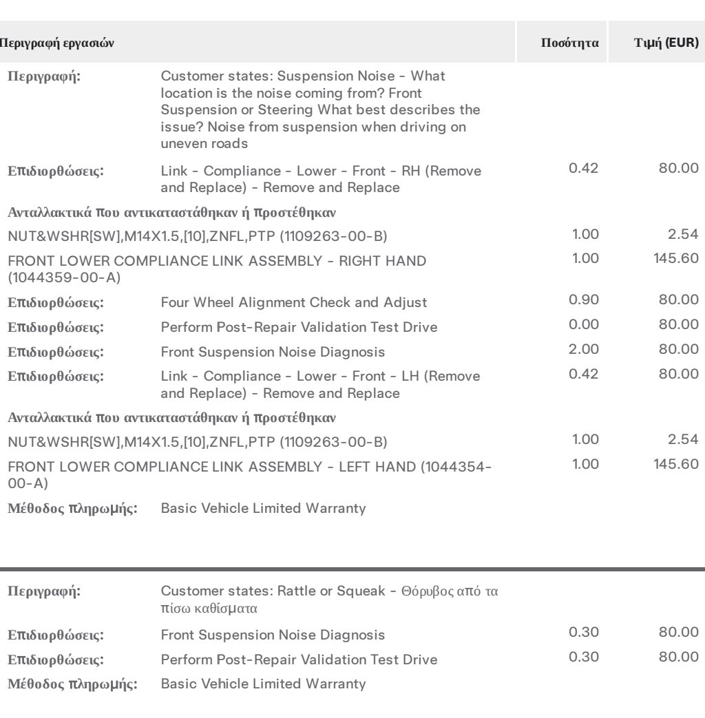

Δηλαδή; Tι άλλαξαν και τι θα κόστιζε;
Στην πρόβλεψη ήταν 350€ + ΦΠΑ ανταλλακτικά, και πιθανώς περισσότερο από τα ανταλλακτικά θα κόστιζαν τα εργατικά.
Στο τιμολόγιο αναφέρονται αυτά:
Συν κάτι άλλα ψιλά, που στο τέλος μπαίνουν "εντός εγγύησης" και μηδενίζει το ποσό.
Μου ανέφεραν πως έκαναν 2 ώρες τεστ ντραιβ 2 οδηγοί για διάγνωση και επιβεβαίωση του προβλήματος, και διόρθωσης αυτού.
Μου είπε προφορικά μια κυρία στο customer support "αλλάξαμε ψαλίδια και κάτι άλλα τεχνικά που δεν έχει σημασία, τέλος πάντων όλα καλά, είναι σα καινούριο τώρα".
Δεν ασχολήθηκα με αυτό το θέμα με κανένα μηχανικό, απλώς είπα "θα το επιβεβαιώσω στην πορεία και θα σας ενημερώσω εάν λύθηκε".

τα 0.90 και 0.30 τι σόι ποσότητες είναι?
και η εγγύηση πόση είναι?
1. Δε ξέρω, δεν ρώτησα.
2. 4 έτη, για τα πάντα όλα, χωρίς "αστερίσκους" και ψιλά γράμματα.

Αυτές είναι τιμές χωρίς ΦΠΑ.

Η χρέωση για μέτρηση μπαταρίας και μοτέρ, ήταν 40€ συν ΦΠΑ, χαριστικώς (κανονικά χρεώνουν 80€+ΦΠΑ).
Αν περιμενεις "χαριστικα" απο τον μασκ... καηκες.... χρεωσε 40 ευρω γιατι του πηρε μιση ωρα η διαδικασια και οχι ολοκληρη ωρα που η χρεωση της ειναι 80 ευρω. Αν δεις την ποσοτητα... ειναι 0,50.
Καλα που δεν εχετε λαδια στα ηλεκτρικα, γιατι το μανιουαλ λεει να ειναι ανοιχτη η βαλβιδα κανα 4ωρο για να αδειασει καλα το δοχειο.... κοινως, ενα 400ρι κοντα μονο για.... εργατικα.... ετσι χρεωνουν στην πολιτισμενη ευρωπη το 90% των συνεργειων και το 100% των καθετων συγκροτηματων.
Και νομιζω εχει ερθει η χρονοχρεωση εδω και χρονια και στην ελλαδα, αλλα ακομη με μετρο.... και μονο στις καθετες αντιπροσωπειες....
