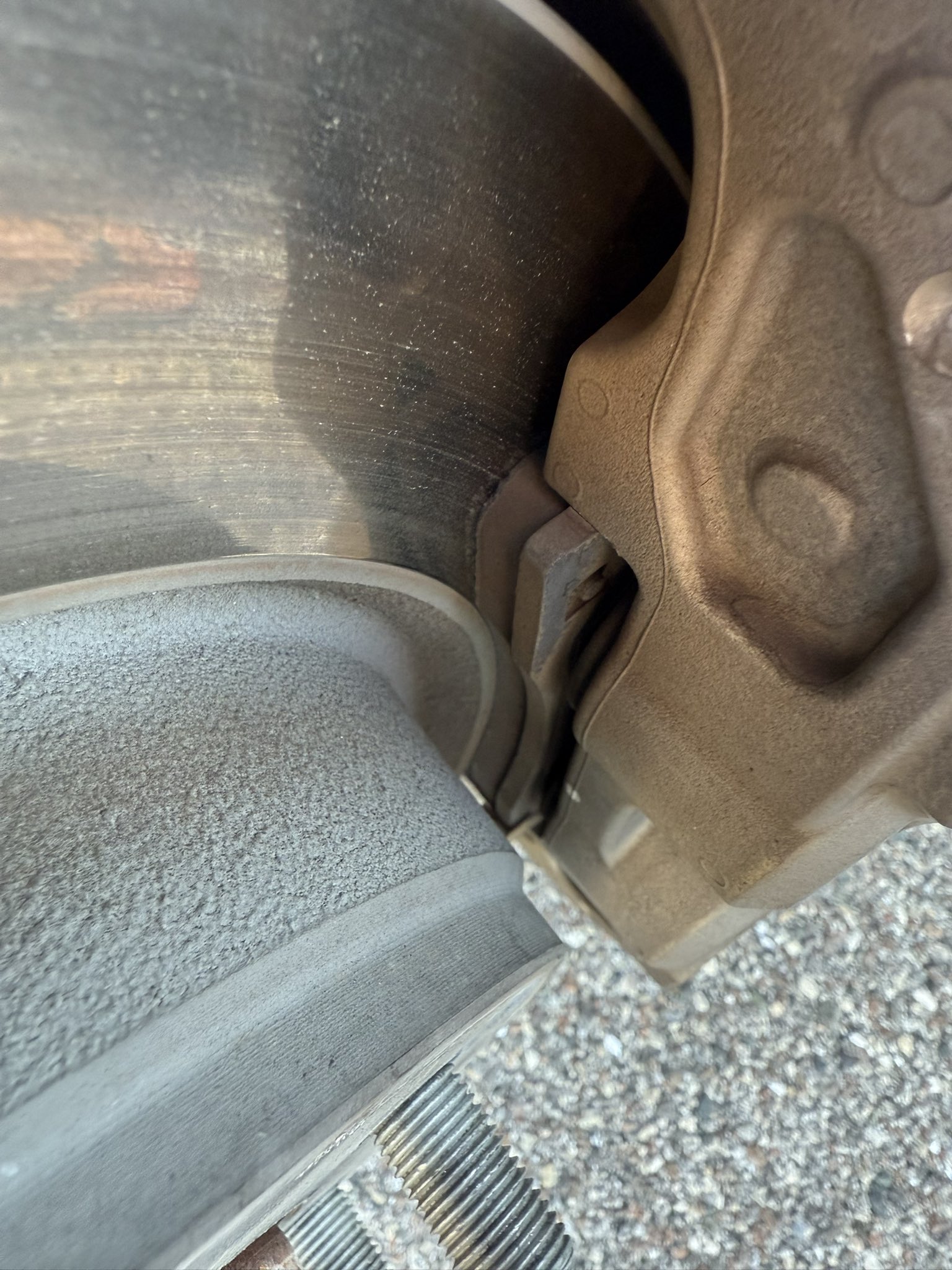

Τα φρένα, ομοίως δεν ξέρω κανέναν να έχουν χρειαστεί αλλαγή. Στα 60.000 χλμ σε μένα είναι εντελώς σα καινούρια, μιλάμε γυαλίζουν σα να μην έχουν χρησιμοποιηθεί ποτέ, και η αντιπροσωπεία ούτε καν τα είδε όταν το πρότεινα, μου είπε πως "μια ματιά τα ρίχνουμε στα 350.000χλμ, όχι νωρίτερα".

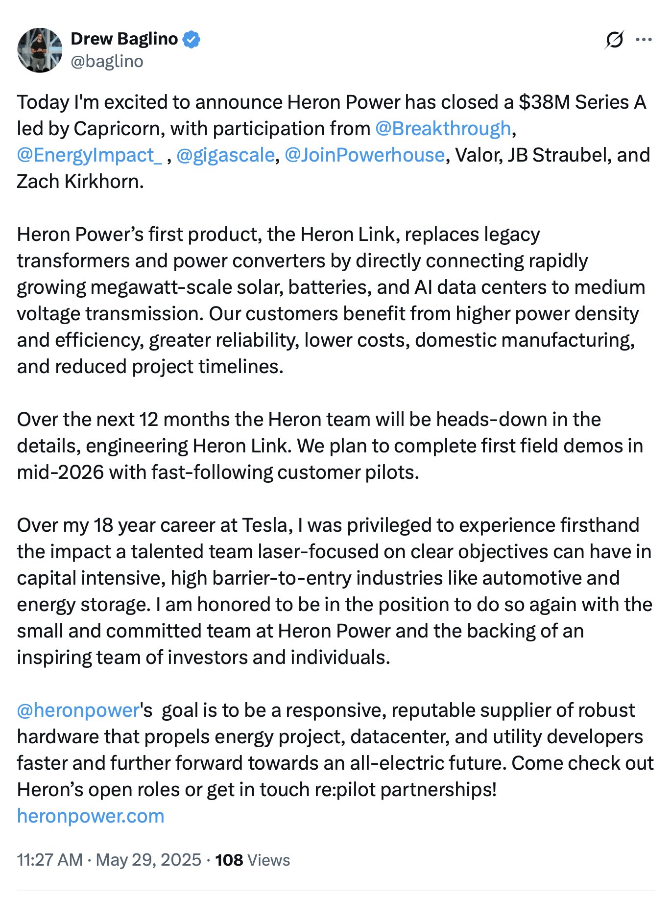

Πριν κάμποσο καιρό κάποιοι υψηλά ιστάμενοι έφυγαν από την Tesla, και δημιούργησαν φήμες για το μέλλον της εταιρείας, καθώς σου λέει ο Φρεντ του ψέκατρεκ γιατί φεύγουν; Τι ξέρουν; Κλείνει η εταιρεία; :biggrin:
Ο Drew Baglino, former Senior VP of Powertrain and Energy @Tesla, δημιούργησε την Heron Power. Μια εταιρεία που θα κατασκευάζει μεταξύ άλλων και transformers, καθώς η έλλειψη τους είναι No1 blocking factor για την αναβάθμιση και επέκταση των δικτύων. Ειδικά τους transformers θέλει να τους κάνει μικρότερους και αποδοτικότερους.
Στον πρώτο επενδυτικό κύκλο συμμετείχαν ο Zack Kirkhorn, Former Tesla CFO, και ο JB Straubel, μέλος στο παρόν board της Tesla.

@alexis Για μένα, τον άσχετο, το πιο πάνω post θα είχε νόημα εάν αντιπαρέβαλες τη φωτογραφία από τα φρένα ενός αυτοκινήτου ICE, μετά από 150.000χλμ. :)
alexis
Reticular Activating System
20.068
33.950
Εγώ που, ας πούμε κάνω συντηρητική οδήγηση (με 120χλμ στην Αναβύσσου βέβαια δεν ξέρω αν είναι "συντηρητική" 😁), σχεδόν δεν έχω φανάρια, ούτε κίνηση, αλλάζω τακάκια μπρος πίσω περίπου κάθε 80.000 - 85.000χλμ.
Στο "σχεδόν δεν έχω φανάρια", τέσσερα φανάρια στα 35χλμ απόσταση τα λες και καθόλου. :)
Τόσα είναι, τέσσερα. Και κάποια τα περνάω αέρα επειδή είναι πράσινα.
Όπως φαίνεται στη φωτογραφία, με Tesla θα άλλαζα στα......... 500.000χλμ;
Κάπου εκεί. 😅
Σε 20 χρόνια δηλαδή. :lolsign:
