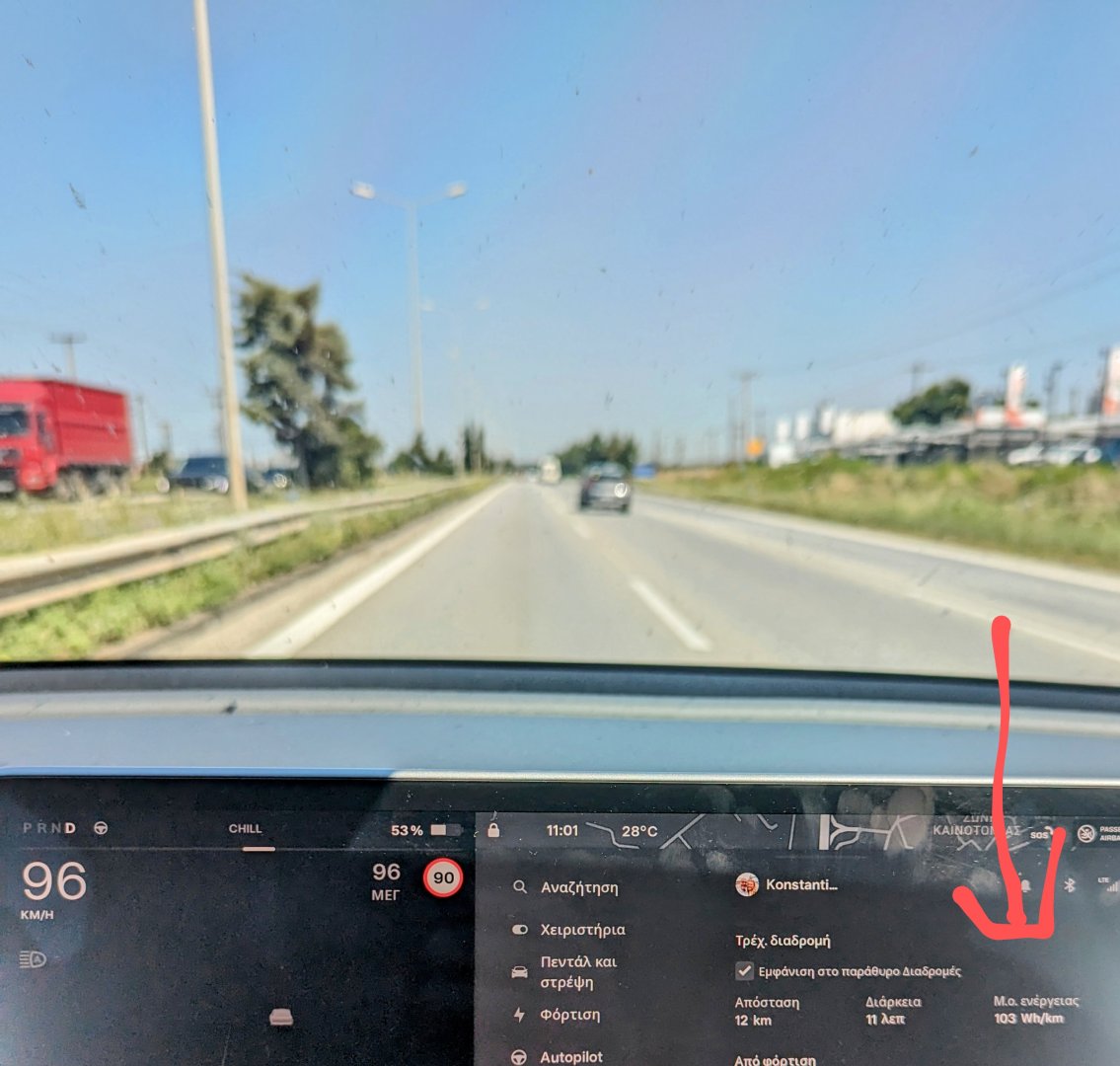

Σήμερα καλά τα πήγαινε στην αρχή στο δρόμο Χαλκιδικής
Αλλά οι ανηφόρες στην περιφερειακή οδό, το χάλασαν λιγάκι
Τες πα. Έχει περιθώρια βελτίωσης. 🤪😁

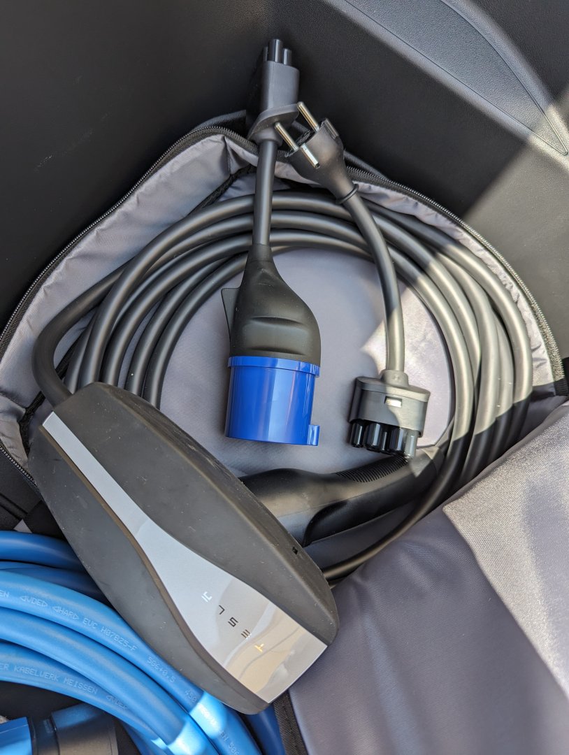

Ενδιαφέρουσα δυνατότητα έχει ο AC φορτιστής της Τέσλα, να συνδέεται σε μονοφασική παροχή είτε με απλό φις σούκο, είτε με μπλε βιομηχανικού τύπου φις:
Με σούκο, 16 αμπέρ (3,7 kW).
Με το μπλε, 32 αμπέρ (7,36 kW).
Από μονοφασική παροχή και τα δύο.
Άρα, βγάζοντας μια απλή επιτοίχια μπλε μπρίζα:
Με ένα καλώδιο 3*5 από τον πίνακα, συν ένα αντιδιαροής τύπου Α, είναι μια χαρά για οικιακή φόρτιση, δε χρειάζεται τίποτα περισσότερο, ούτε "φορτιστές" ούτε άλλα κόλπα.
Μια χαρά είναι τα 7,4 kW!
ΥΓ. Ο μπλε αντάπτορας πωλείται έξτρα, 48€.
Αρα έκανα πατάτα που πήρα τον φορτιστή της Tesla με τα 500 ευρώ (που δεν το έχω τοποθετήσει ακόμα δηλαδή)?
60.326
146.942
Όχι, είναι ευκολία. 😎
Δε χρειάζεται να απλώνεις και καλώδια, έχει ο φορτιστής.
Εννοείται πως τα 11 kW σε τριφασικό, είναι καλύτερη επιλογή από τα 7,5 kW σε μονοφασικό. Λιγότερο από 4 kW από κάθε φάση.
Για το εξοχικό σπίτι στο χωριό όμως, με μονοφασικό, η μπλε μπρίζα είναι σούπερ!
