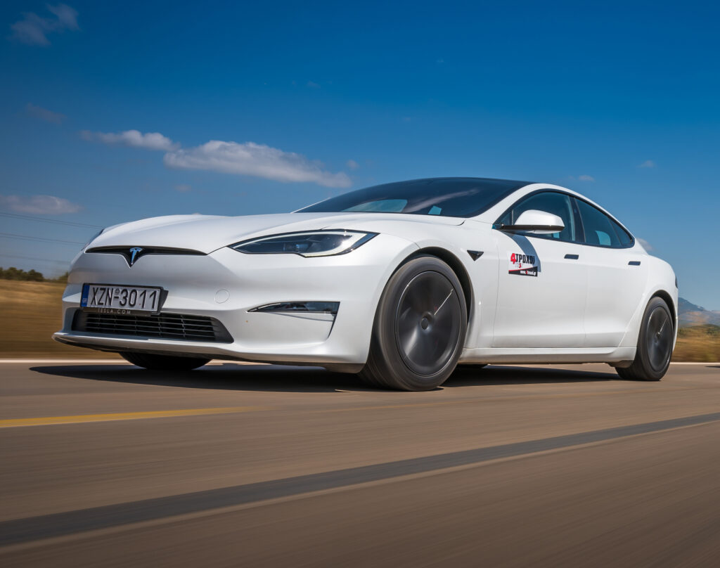

Σίγουρα δεν είναι στροβοσκοπικό φαινόμενο από τη λήψη;
Όχι, μάλιστα φαίνεται πεντακάθαρα να γυρνάει ανάποδα ο πίσω τροχός, τόσο πάνω στην άσφαλτο, όσο και πάνω στο γρασίδι, το οποίο και πετάει προς τα εμπρός.
Δηλαδή, το αυτοκίνητο γνωρίζει που είναι ο δρόμος, και αναλόγως κατεύθυνσης του αυτοκινήτου, αλλάζει την κατεύθυνση των τροχών, για να παραμείνει προς μια πορεία προς το δρόμο, κι αυτός είναι πιστεύω ο μόνος λόγος που δεν τράκαρε το αυτοκίνητο, γιατί ο οδηγός δεν έκανε βασικά τίποτα..
Εντάξει, είναι εντελώς κουλό...

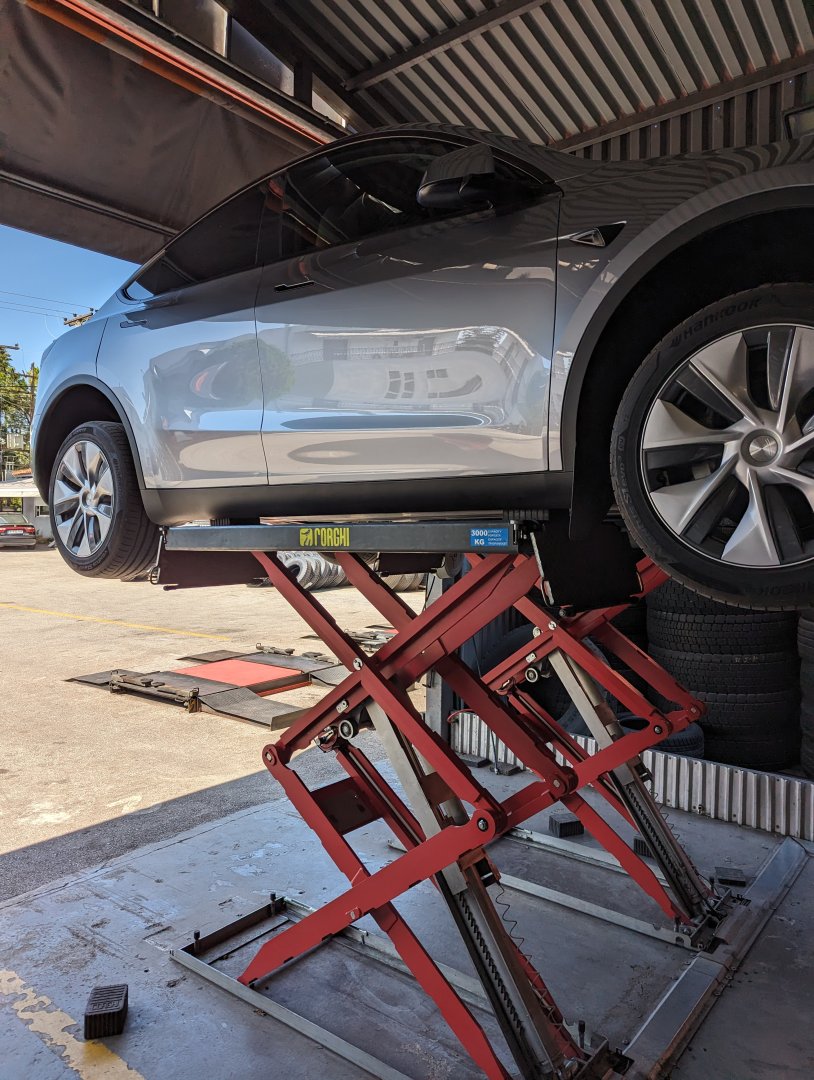

Επί της ευκαιρίας, σήμερα έκανα rotation τα λάστιχα εμπρός πίσω, στα 17,5 χιλιάδες χιλιόμετρα.
Το μανιουαλ ζητάει να γίνεται rotation κάθε 10.000χλμ.
Επειδή πάω χαλαρά, η διαφορά μεταξύ τους ήταν ελάχιστη, μετρήθηκε με εργαλείο μόλις 1 mm διαφορά στο πέλμα, με το μάτι δεν φαινόταν..
Τα ελαστικά είναι πρακτικά σα καινούρια μετά από αυτά τα 17.500 χλμ.
