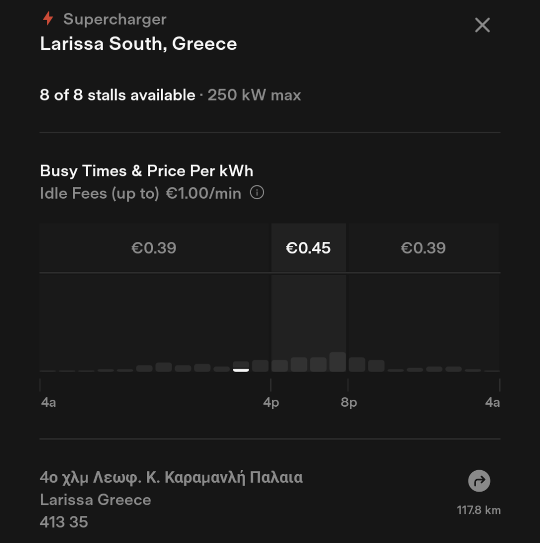

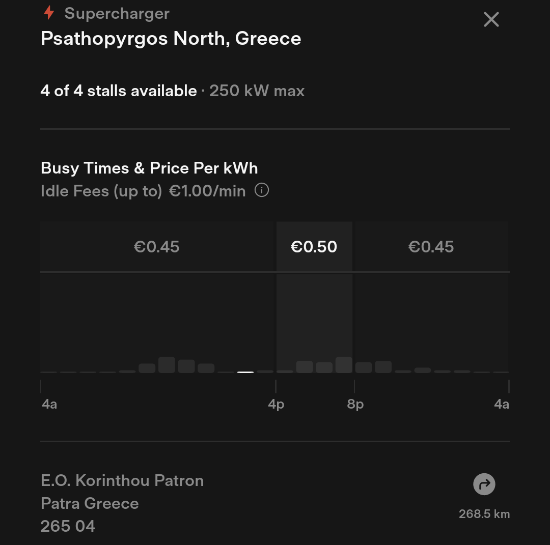

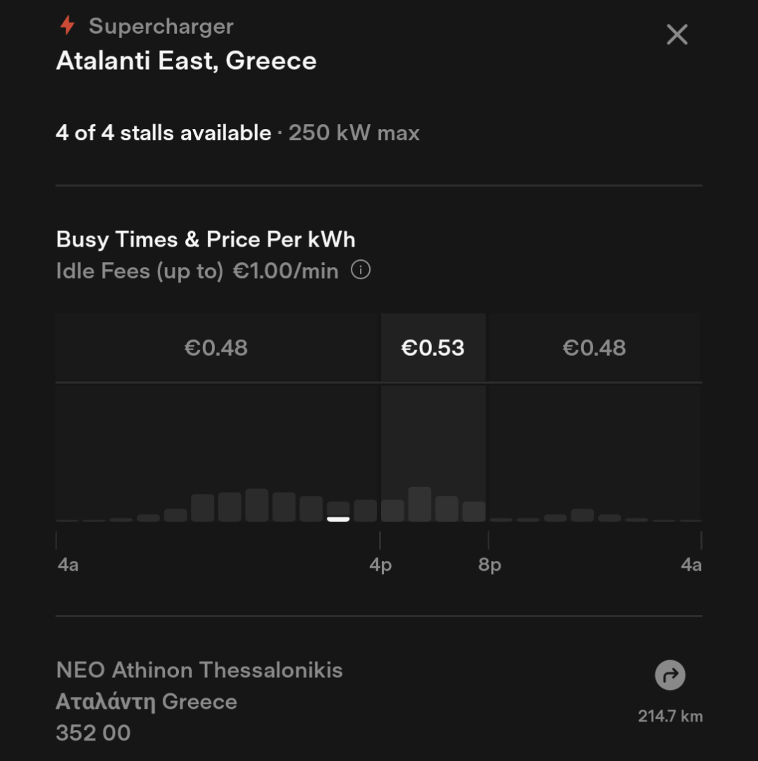

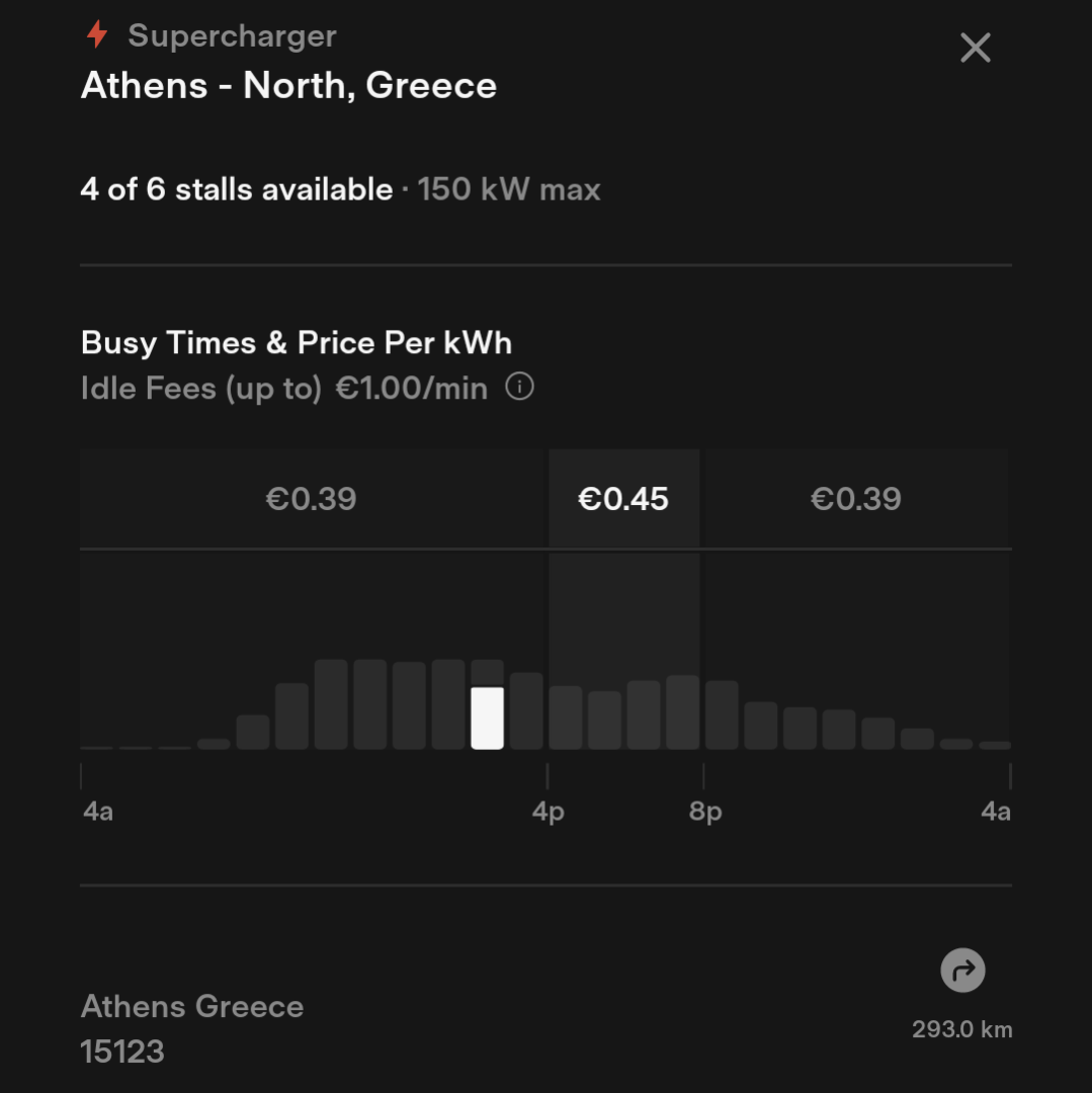

Στις 2 πόλεις (Αθήνα και Λάρισσα) φορτίζεις σε 250-αρη με 255 kW να βλέπεις στο κοντέρ, με 39 λεπτά η κιλοβατώρα: (εκτός ωρών αιχμής, 4-8 το απόγευμα)
D
Deleted member 50795
Η χρέωση δηλαδή εξαρτάται από την ώρα φόρτισης.

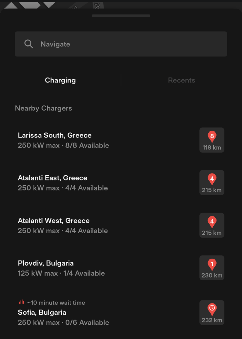

αυτά στα βγάζει το software real-time ε? (διαθεσιμότητα σταθμών)
ωραίος..

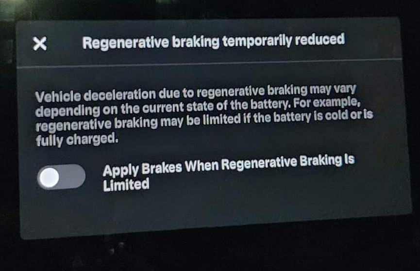

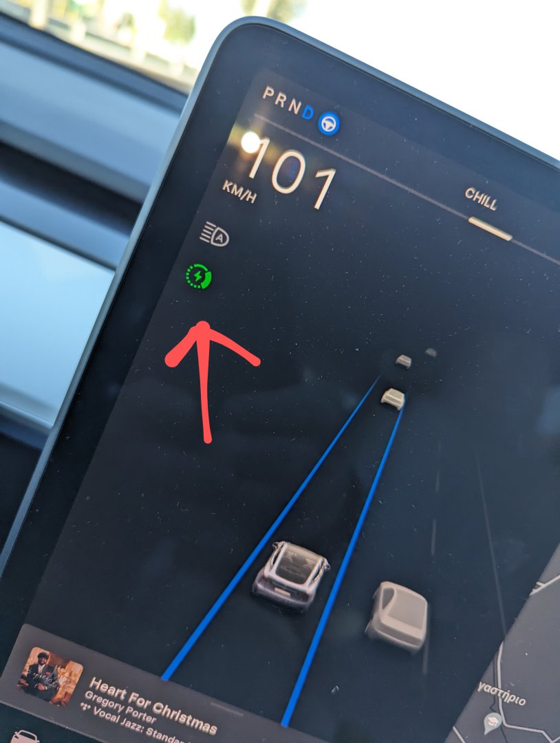

Μια ρύθμιση που μπορείς να κάνεις στο σοφτγουερ του Τέσλα είναι αυτή:
Που κάνει το προφανές, μιμείται με τα φυσικά φρένα το regenerative breaking:
<<When it’s cold or battery is fully charged regenerative braking is limited and you loose the sense of slowing when you lift your foot off the accelerator. You’re essentially free-wheeling.
If you flip that switch the computer will apply the friction brakes for you to simulate the sensation you normally get when regen is working.>>
Οπότε, μόνο του "καθαρίζει" τους δίσκους.
Βεβαίως, εάν δε το "τικαρεις" το ανωτέρω, θα κληθείς εσύ να πατήσεις φρένο, αφού δεν θα δουλεύει το regenerative breaking.

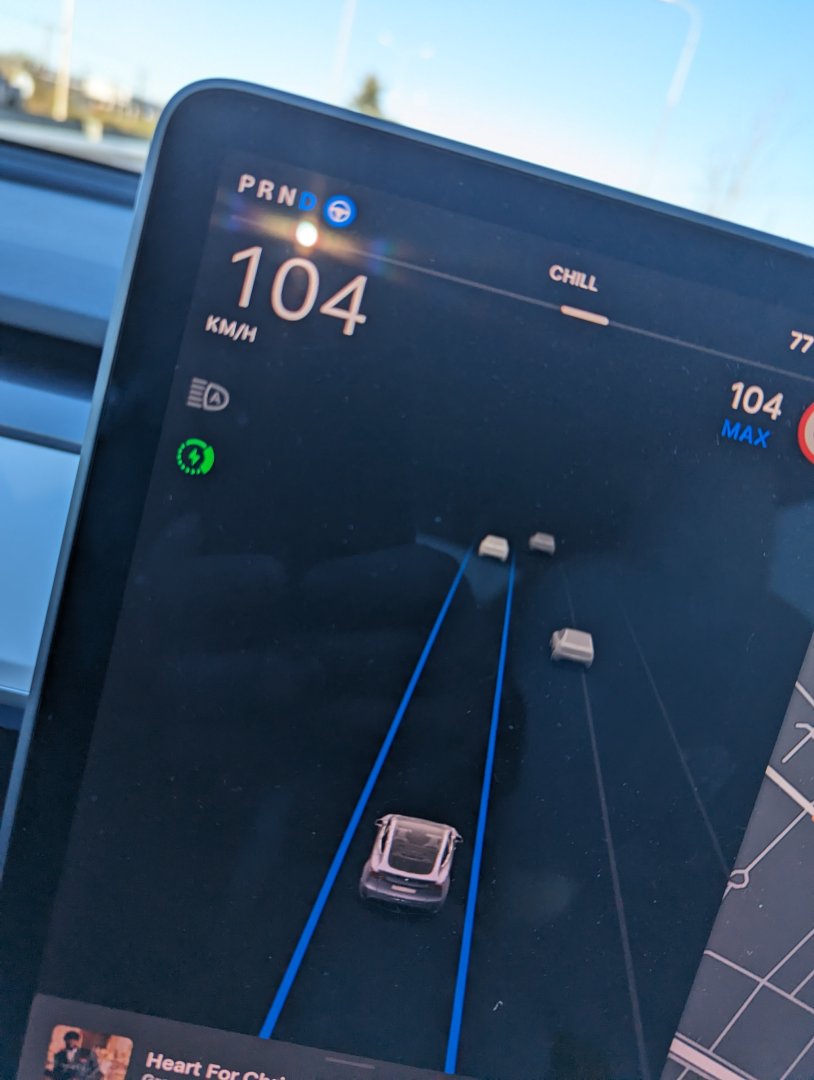

Το "κόλπο" που κάνει η Τέσλα, είναι να "ακυρώνει" ανά κάποια διαστήματα (αναλόγως χρήσης των φυσικών φρένων) το regenerative breaking στην εκκίνηση μιας διαδρομής (οπότε και ανάβει ενδεικτική λυχνία) ώστε να υποχρεωθεί ο οδηγός να πατήσει φρένα εάν δε πατάει ποτέ, πράγμα που βεβαίως το ελέγχει το αυτοκίνητο (μου έχει τύχει 2 φορές ως τώρα να βγάλει τέτοια ένδειξη).
Η ένδειξη είναι αυτή:
Και φεύγει σε κάνα δεκάλεπτο, αφού πατήσεις λιγάκι τα φρένα.
Στην ανωτέρω φωτογραφία, ούτε κρύο είχε, ούτε φουλ γεμάτη (>96%) μπαταρία δεν είχα.
Λιακαδαρα, με 77% η μπαταρία, και στο auto pilot το όχημα:
Δεν παίζεται στο σοφτγουερ η Τέσλα.
Προσομοίωση regenerative breaking με φυσικά φρένα θες; πάρε.😎
