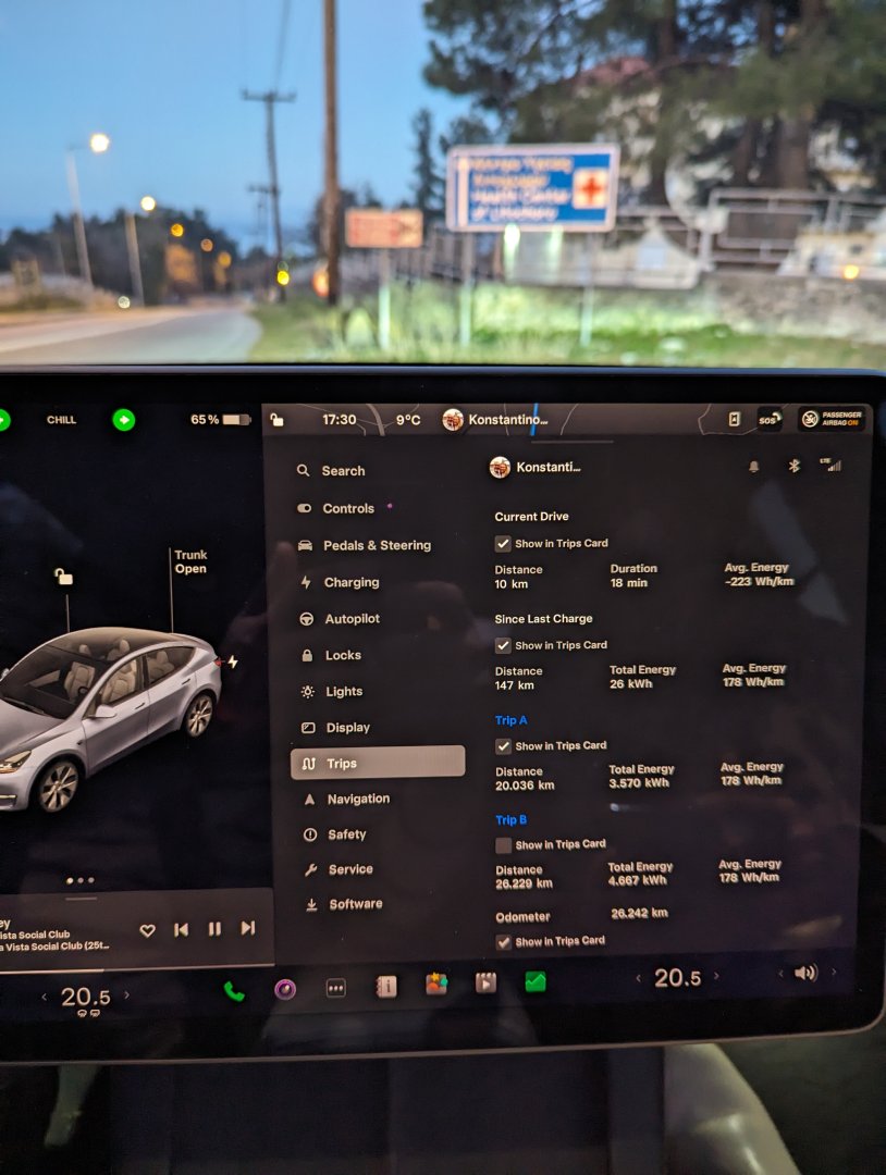

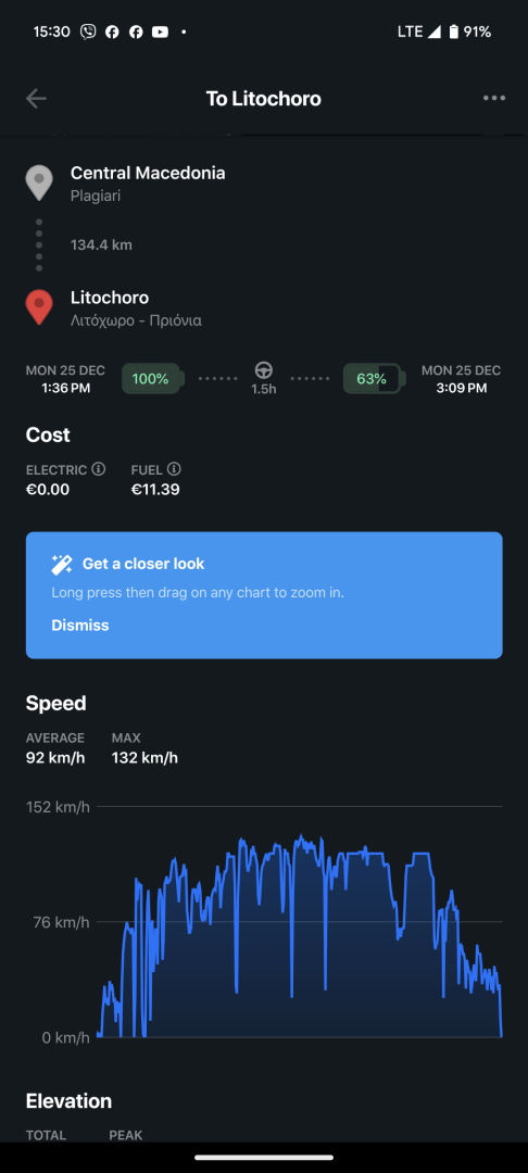

Μερικά δεδομένα χρήσης:
Ανέβηκα στα Πριόνια στον Όλυμπο.
Ξεκίνησα απ'το σπίτι με 99% (λανθασμένα λέει 100%, απλώς ήταν λίγο κατηφόρα στην αρχή και τερμάτισε εκεί που σταμάτησα για καφέ 😁🤣😜) κι έφτασα στα Πριόνια με 63%:
36% για να ανέβει Πριόνια, νομίζω πως είναι εξαιρετική επίδοση.
Κατεβαίνοντας από Πριόνια, στο Λιτόχωρο έδειξε 66% η μπαταρία.

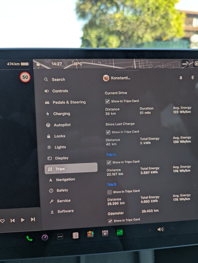

Κατηφόρα, μέση κατανάλωση -22,3 kWh/100km! 😁
Συνολική κατανάλωση από φόρτιση, μέχρι το Λιτόχωρο, 17,8 kWh/100km. Μετά κατέβηκε κι άλλο, γιατί έχει κι άλλη κατηφόρα.
Τρελή σύμπτωση:
Συνολική μέση κατανάλωση στα τελευταία 20.000 χλμ, 17,8 kWh/100km, ίδια με αυτού του ταξιδιού (λογικό, γιατί κυρίως τα χιλιόμετρα τα έχω γράψει σε μεγάλα ταξίδια).
Και συνολική μέση κατανάλωση από τότε που το πήρα, 26.300 χλμ, είναι πάλι 17,8 kWh/100km.
Με μεγάλη ασφάλεια λοιπόν, λέω πως η μέση κατανάλωση για ταξίδι, είναι αυτή, 17,8 kWh/100km. 😎

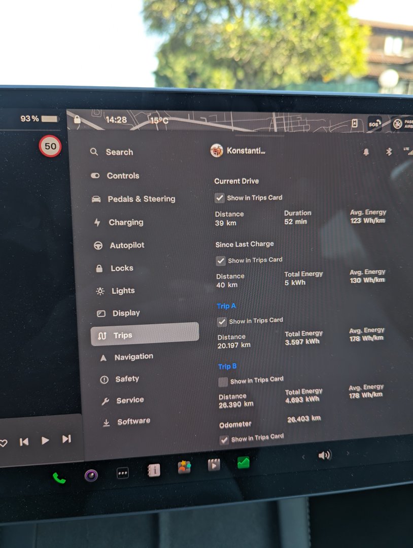

Ας δούμε και τι γίνεται σε κίνηση εντός πόλης:
Σημερινή μέση κατανάλωση από μεταφορά εντός πόλης, όπως προβλέπεται από τις ανάγκες των ημερών.
40 χιλιόμετρα διαδρομή, μέση κατανάλωση 13 kWh/100km.
Αυτή είναι μια λογική μέση κατανάλωση για κίνηση εντός πόλης.
Υπολειπόμενη αυτονομία 474χλμ (93%), συνολική αυτονομία 514 χλμ. Αυτά για εντός πόλης.
Με 7% μπαταρίας, βγάζει όπως βλέπετε 40χλμ.
