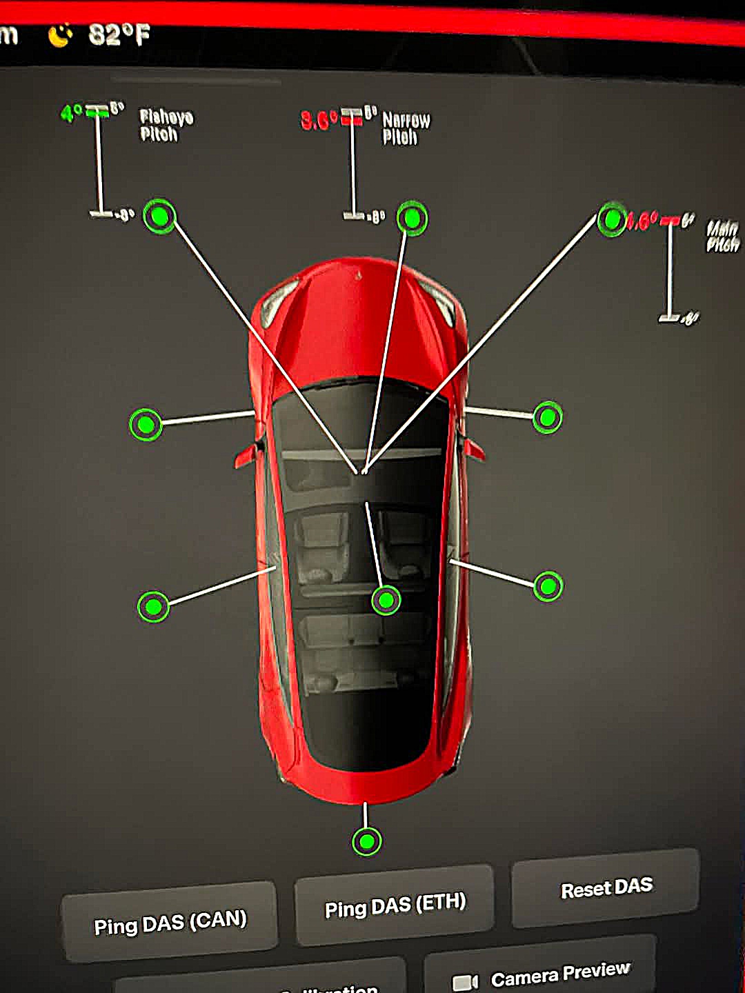

Πριν κάποιους μήνες είχα γράψει για την ανάγκη calibration του ADAS μετά από τρακάρισμα. Άσχετα αν είναι Tesla ή όχι.
Εδώ ο ιδιοκτήτης του Model 3 μόλις άλλαξε παρμπρίζ σε third party συνεργείο στην Αμερική. Μη εξουσιοδοτημένο. Μετά την τοποθέτηση όπως λέει δεν δουλεύει το Autopilot, το FSD, ενώ στην οθόνη του οχήματος δεν φαίνεται κανένα άλλο όχημα στο δρόμο εκτός από το δικό του. Οι μπροστινές κάμερες θέλουν calibration. Υπάρχει ένας τρόπος να κάνει μόνο του το όχημα calibration, αλλά για να το βρείς πρέπει να μπεις σε service mode, και δεν δουλεύει πάντα. Οπότε μετά μόνο στην Tesla ή σε εξουσιοδοτημένο.
Απλή αλλαγή παρμπρίζ και θέλει calibration. Είτε auto είτε manual από την Tesla.

Υποθέτω οτι οι κάμερες είναι ενσωματωμένες στο γυαλί οπότε είναι λογικό να θέλουν προγραμματισμό μετά από αλλαγή.
Στα δικά μου κάθε τι με πλακέτα απαιτεί προγραμματισμό, ακόμα και οι διακόπτες των παραθύρων, τα φανάρια, τα αμορτισέρ και φυσικά το παρμπρίζ (κάμερα μημπεσειστομπροστινό, αισθητήρες βροχής και φώτων).
