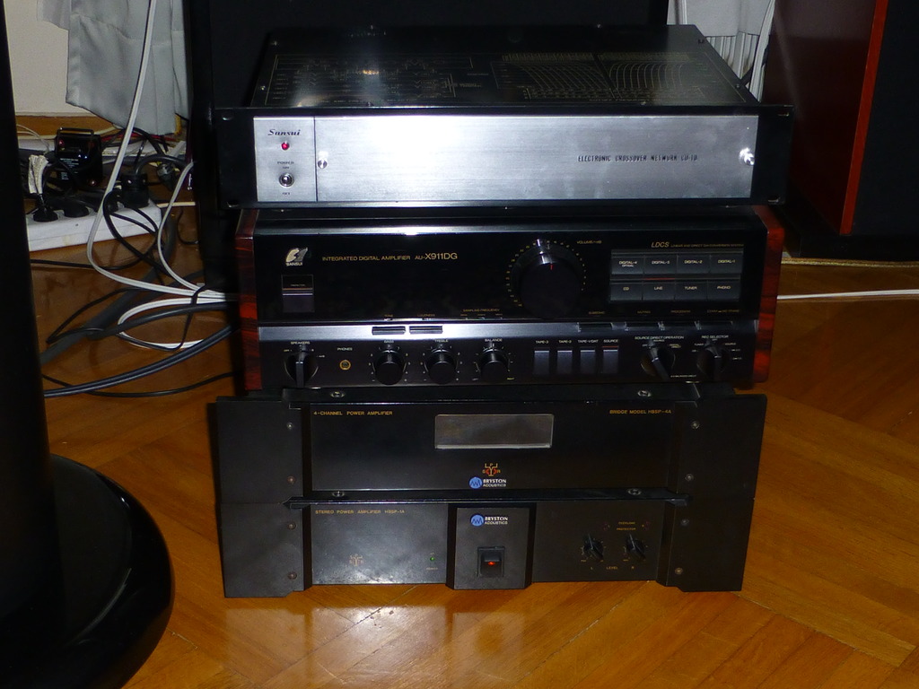

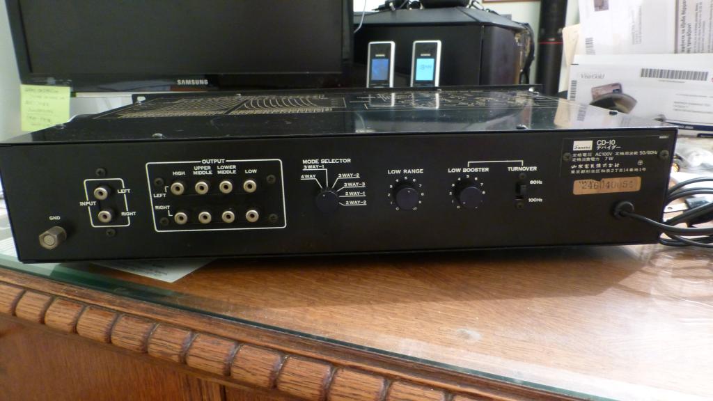

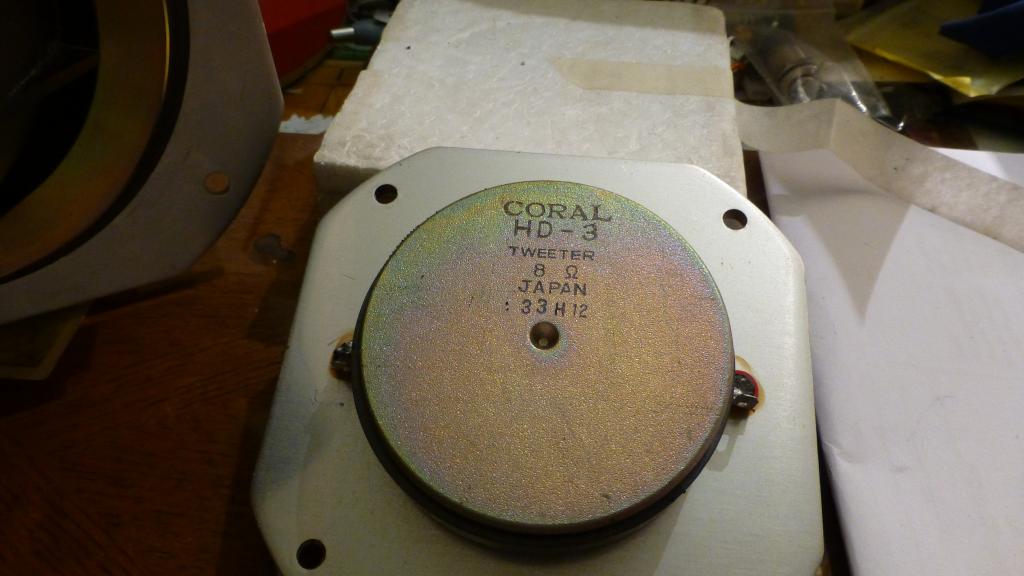

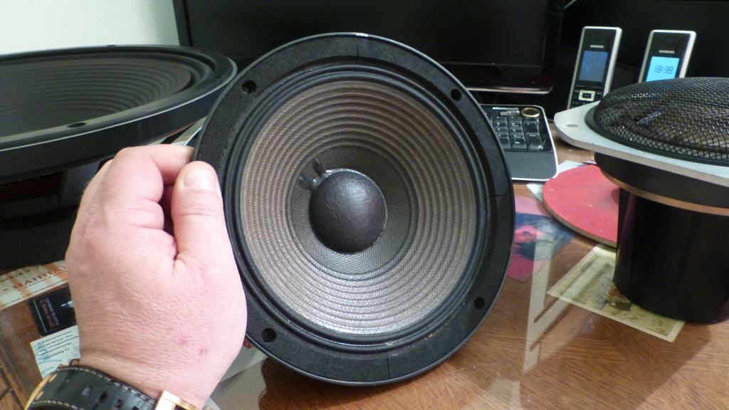

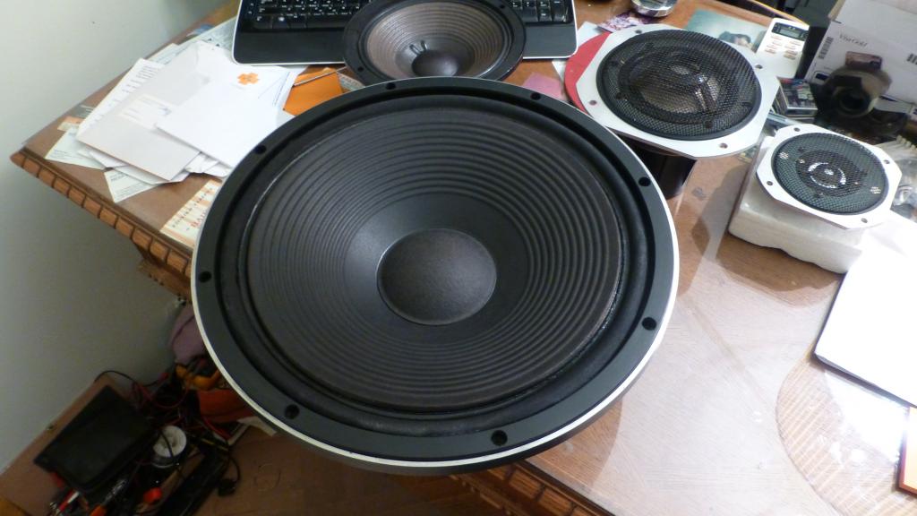

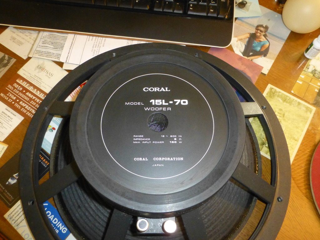

Αυτά αποτελούν την βάση του νέου ηχείου που σχεδιάζω εδώ και καιρό.

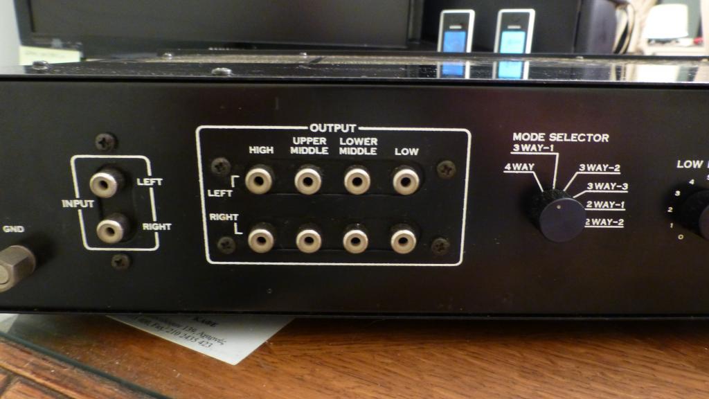

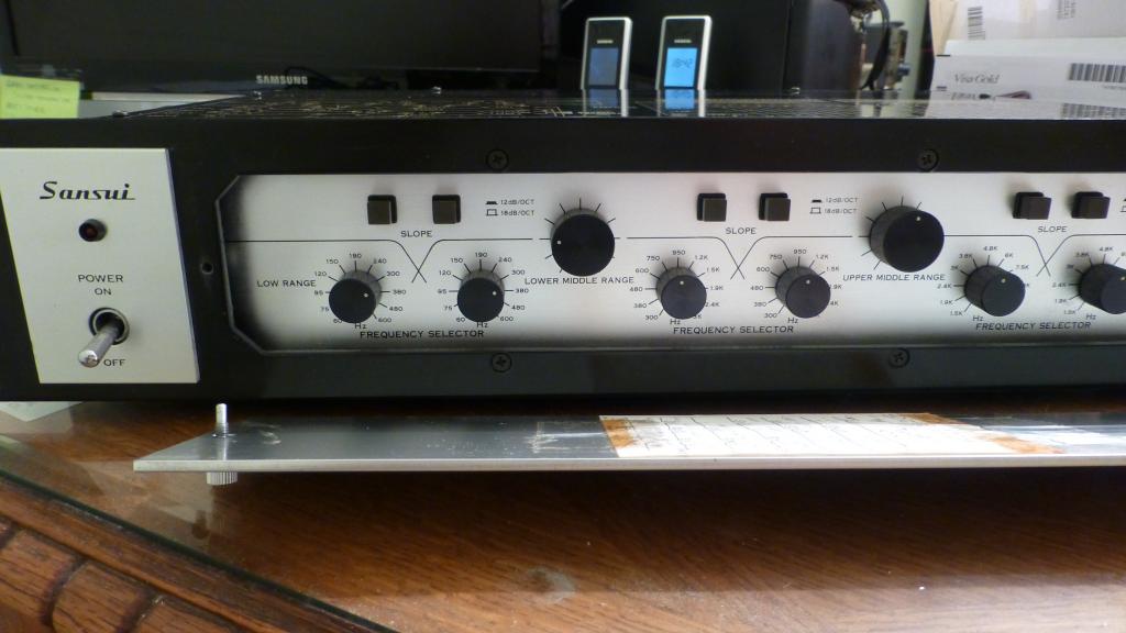

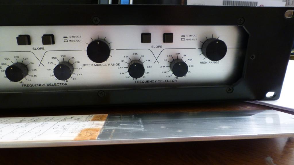

Τεσσάρων δρόμων , ενεργό . Στις φωτό κάπου φαίνεται το ενεργό κρόςς.
Οι ενισχυτές που θα αναλάβουν την οδήγηση των μονάδων μετά από το ενεργό κρός , είναι κατά βάση ίδιοι με sansui.
Δυό bryston και ένας sansui. Ο ένας bryston , είναι τετρακάναλος , 4χ80 /8. 4χ160/4. Oι άλλοι πάλι bryston 2χ200/8, 2χ350/4 , kΑΙ τέλος ο δικός μου sansui au-x911dg 2χ100/8, 2χ180/4 .
Το ενεργό κροςς θα το δείξω σε λίγο .

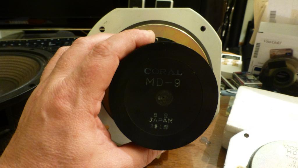

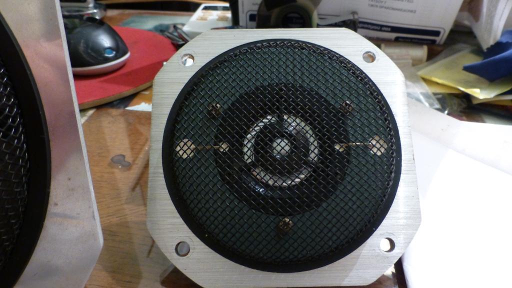

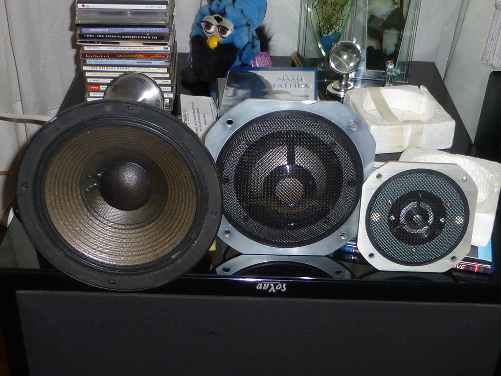

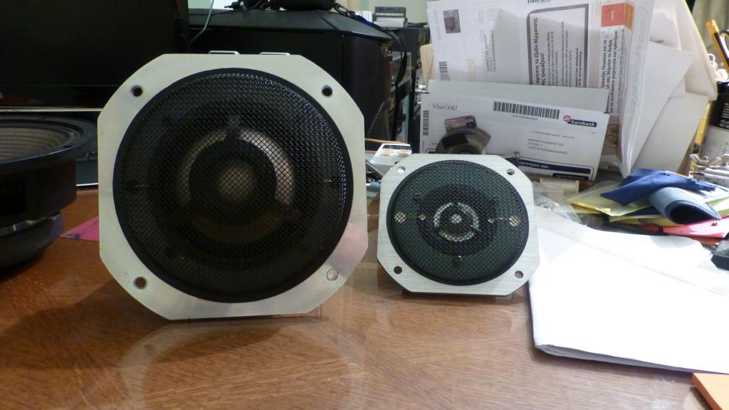

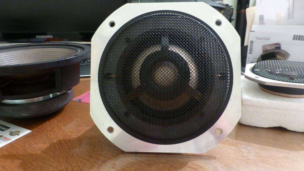

Ωραίο project, το mid και το tweeter είναι πολύ καλές μονάδες (τις άλλες δεν τις έχω ακούσει).
Καλή επιτυχία εύχομαι.
30.253
30.059

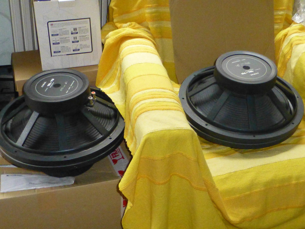

Σε ευχαριστώ Χάρη. Το mid και tweeter , είναι Ψωράλ , όπως και τα woofers, τα mid bass , είναι jbl's 2118h .

Αν δεν κάνω λάθος το mid & tweeter είναι τα ίδια που φόραγε το Yamaha NSX 1000?
30.253
30.059
Οχι , καμία σχέση. Το NS 1000 φόραγε μονάδες Yamaha , οι οποίες δεν πήγαιναν καλά, ειδικά όσο αφορούσε την ευαισθησία.
Ψωράλ φοράγανε μόνο τα Ψωράλ speakers και μερικά παλιά sansui. Oι υπόλοιποι φόραγαν ότι αποφάγια τούς έδινε η Ψωράλ.
Για να το λες κάτι θα ξέρεις, πάντως εμφανισιακά μοιάζει πολύ με το mid του Yamaha, το οποίο απ' ότι έχω διαβάσει θεωρείται ακόμα και σήμερα ένα από τα καλύτερα mid (τουλάχιστον σε μετρήσεις).

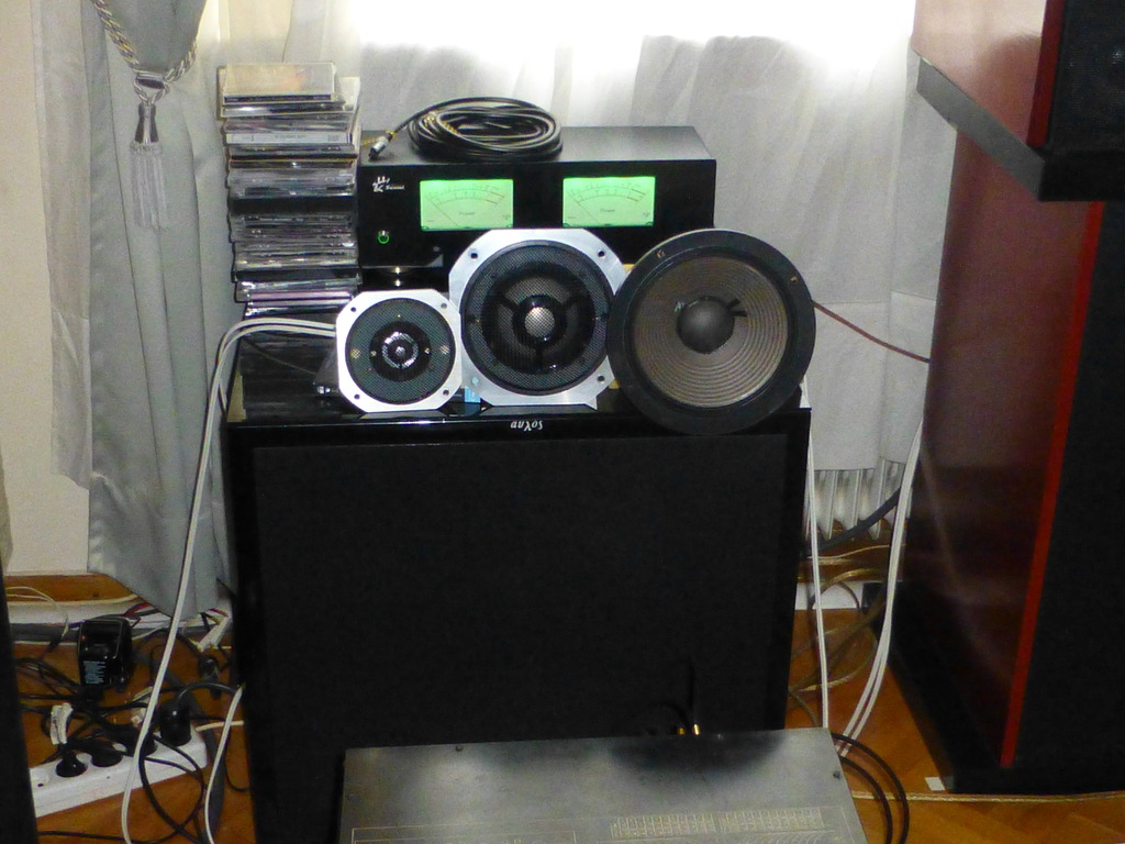

θα σου πω. Το ζητούμενο είναι , ένα, καλά δύο ηχεία , χωρίς όριο κόστους, με πολύ και καλό χαμηλό, ταχύ μεσοχαμηλό με όγκο και ταχύτατες μεσαίες και υψηλές. Ταυτόχρονα πρέπει να είναι μαλακό , να μην κουράζει με εξαιρετική ανάλυση. Οι μονάδες πρέπει να δουλεύουν όλες στην βέλτιστη περιοχή τους , δλδ όπου είναι απόλυτα γραμμικές. Ως εκ τούτου το τα woofers πρέπει να κόβονται σχετικά χαμηλά, δλδ κάπου στους 150 το πολύ 200 κύκλους. Απο κεί λοιπόν και πέρα πρέπει να μπεί midbass m;exri toyw 500 -800 kύκλους . Καί εγώ θα ήθελα λιγότερους δρόμους αλλά ούτε το woofer ανεβαίνει καλά ψηλά ,ούτε το mid μπορεί να κατέβει καλά χαμηλά λόγω του ότι είναι θόλος. Ετσι προκύπτει και το midbass ώς τέταρτος δρόμος. Τώρα για το θέμα τής ενεργής πολυενίσχυσης , ε! είπα να την δοκιμάσω , κυρίως για λόγους γραμμικότητας. Δεν πιστεύω ότι υπάρχει μεγάλη διαφορά μεταξύ της ενεργής και μίας καλοσχεδιασμένης παθητικής , εννοώ τα cross overs. Ομως μια και είχα τους τελικούς να κάθονται , λέω , δεν το δοκιμάζω και αυτό?
Τώρα τα λίτρα τής καμπίνας των woofers , θα είναι γύρω στα 120-150 , με τα woofers σε Push-pull , δλδ ισοβαρικό . Αρχική σκέψη με reflex τόσο στο κάτω μέρος τού πάτου , όσο και μπροστά στη μπάφλα. Και θα δω ποιά θα χρησιμοποιώ. Κάτω η μπροστά.
Ολες οι μονάδες είναι πολύ ευαίσθητες , τα woofers μόνο είναι 96 db, 98db mid, 97 db midbass 98db tweeters.
Καί το ζητούμενο είναι το ηχείο να βγεί όσο πιο ευαίσθητο γίνεται , αν είναι εφικτό και πάνω απο 95db.
Ο δορυφόρος που θα φιλοξενεί τα mid bass, mid tweeter, θα είναι μία πλάκα απο παχύ mdf, χωρίς να σχηματίζει κουτί , για το midbass θα γίνει ειδικός θάλαμος σε σχήμα οβίδας, το mid δεν χρειάζεται έχει κουτί δικό του.
Εχει προβλεφθεί ειδικός μεντεσές με ρουλεμάν για την αυξομείωση τής κλίσης του δορυφόρου πρός τα εμπρός ή προς τα πίσω.
Τέλος όλα τα πηνία όλων των μονάδων είναι -θα είναι στήν ίδια ευθεία. Δλδ το ηχείο θα είναι time aligned. Οι μπόρνες θα δω που θα μπούν και πως.
Αυτά για τήν ώρα.

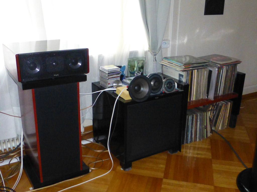

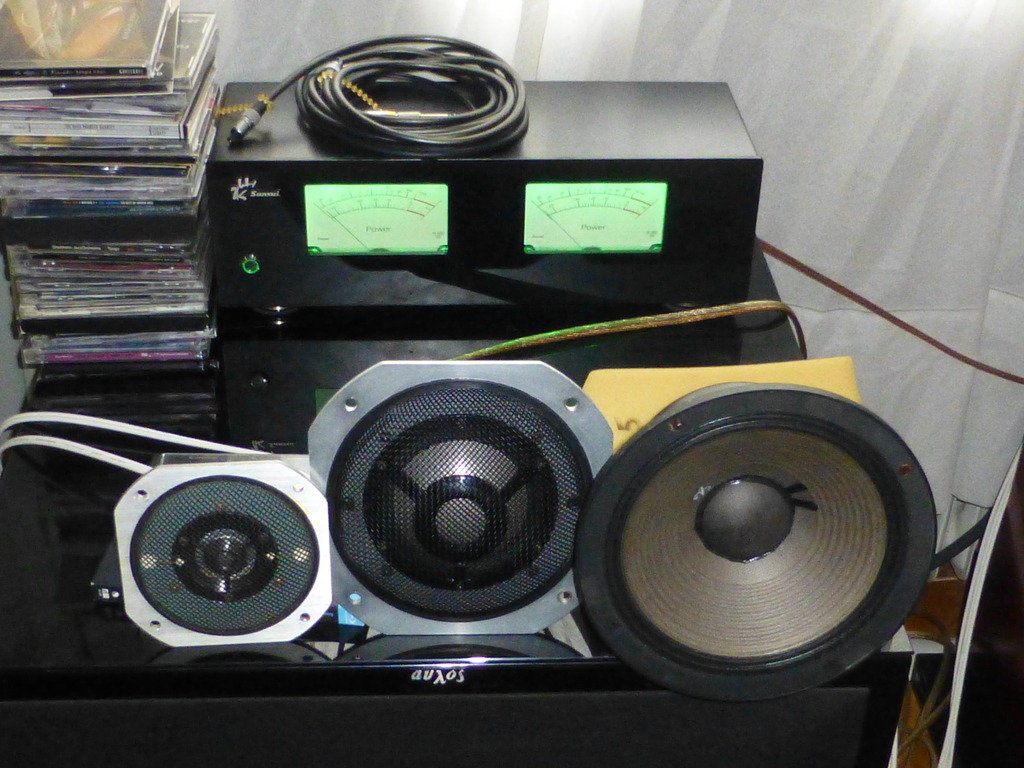

Πρόχειρο στήσιμο όλου του setup, εκτός των woofers της Ψωράλ που δεν είναι ακόμα έτοιμα τα δύο τελευταία.
Το σύστημα παίζει και έτσι με τα ήδη υπάρχοντα subs.
Παίζει αρκετά καλά για πρόχειρο στήσιμο πολύ αναλυτικά και είναι μαλακό . Το cd 10 κάνει πολύ καλή δουλειά.
Οπως βλέπετε έχουν χρησιμοποιηθεί εξωτικά υλικά για την ανορθόδοξη στήριξη τών μονάδων επάνω στα σαμπς.
