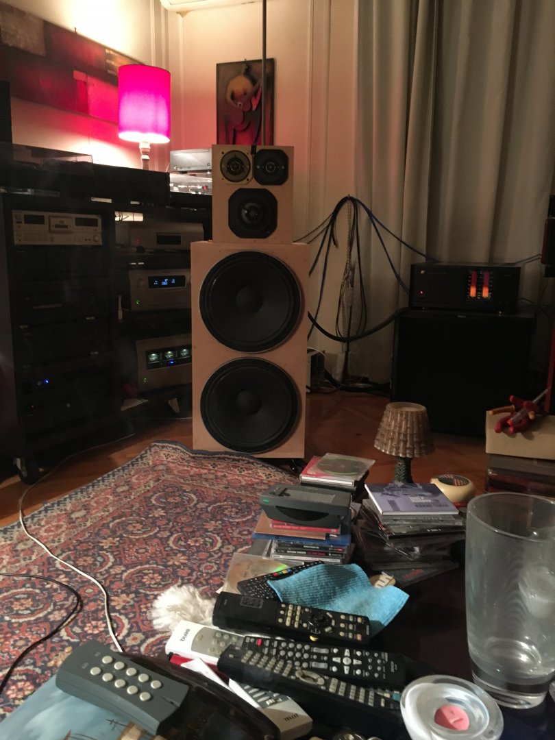

Παίδες τα νέα ηχεία .
Αυτή την φορά τα λίτρα είναι περισσότερα , αν και όχι πάρα πολλά , αλλά σίγουρα περισσότερα από πριν.
Η νέα σχεδίαση είναι less is more. Ως εκ τούτου η νέα είναι τρίδρομη αφού τα woofers ανεβαίνουν πολύ άνετα στους 500hz για πλάκα , και με τα δαχτυλίδια στους πόλους το μπάσσο , έχει γίνει αστείρευτο και πανταχού παρόν . Αντιγραφή από jbl .
Οπως βλέπετε η νέα υλοποίηση διαθέτει ΔΥΟ TWEETERS έναντι του ενός στην προηγούμενη σχεδίαση.
Ο λόγος , δεν είναι ότι δεν μπορεί το ένα των 98db , αλλά το ότι τα θέλουμε ξεκούραστα για άλλα 30 χρόνια.
Και επειδή αυτά τα TWEETERS της Ψωράλ δεν έχουν εύκαμπτο , αλλά απευθείας το πηνιόσυρμα βγαίνει έξω στην μπόρνα , ε! είπαμε να μην τα ταλαιπωρούμε. Ribon πηνιόσυρμα τόσο λεπτό μπορεί να κοπεί για πλάκα. Βάλαμε δύο λοιπόν παράλληλα που παίζουν και εξαιρετικά και αυξάνουν την διασπορά τρελλά και βγάζουν και στάθμες αβίαστα, πιο άνετα.
Το MID είναι το ίδιο με πριν , όπως ίδια είναι και τα woofers , όμως όχι σε push pull διάταξη , αλλά σε παράλληλη με το ένα να παίζει τον ρόλο του παθητικού ακτινοβολητή. Φοβερά πετυχημένη κίνηση , αφού , παντού παίρνεις καλύτερο καθαρότερο και πιό νευρικό -καλύτερα ελεγχόμενο ΜΠΑΣΣΟ. Φεύγει η βρωμιά του BASS REFLEX, που υπάρχει ότι και να κάνεις. Καθαρό μπάσσο. Στακάτο. Αν θές κιόλας το τιουνάρεις , βάζοντας αντιστάσεις στον παθητικό ακτινοβολητή , φρενάροντας κατά κάποιο τρόπο την κίνηση του κώνου του.
Το μπάσσο είανι πανταχού παρόν και πεντακάθαρο,στακάτο , ας είναι καλά ο Αδαμόπουλος. Με τα δαχτυλίδια που έφιαξε.
Οι μεσαίες και οι υψηλές βρίσκονται σε άλλο επίπεδο , σε σχέση με την προηγούμενη σχεδίαση , λόγω άλλου κροσσαρίσματος ΚΑΙ ΑΛΛΗΣ ΤΟΠΟΘΕΤΗΣΗΣ.
Ενα 'άλλο ηχείο , με τα ίδια μεγάφωνα , το οποίο παίζει ΠΟΛΥ ΚΑΛΥΤΕΡΑ από το προηγούμενο , αφαιρώντας δρόμους μεγάφωνα και προσθέτωντας λίτρα , όπου ήταν αναγκαίο.
Θα βαφτεί με plasti dip που είναι εξόχως εύκολο , και θα παίξουν μετρήσεις από τον αγαπητό ASTRONAUT .
Εγω να πω ότι απολαμβάνω την μουσική μου πλέον τελείως αβίαστα , με μεγαλύτερες στάθμες και με μεγαλύτερη αληθοφάνια.
Το πρωί με ΄ρωτησε ο απέναντι αν χθες είχα live orchestra , και ποιοί ήτανε , να τους πάρει και αυτός.
Το μόνο που τον χάλασε ήταν το κομάτι της ΜΑΙΡΗ ΛΊΝΤΑ θα μου το βάλεις το στεφάνι που θα πας.
Το έβαλα 4 φορές. Είναι γρήγορο με καλό μπάσο , μου λέει λοιπόν ο δόκτωρας , καλά ρε μαλάκα πως τους έλεγες (τους μουσικούς) να παίζουν μόνο το ρεφραίν , τόσο γρήγορα?

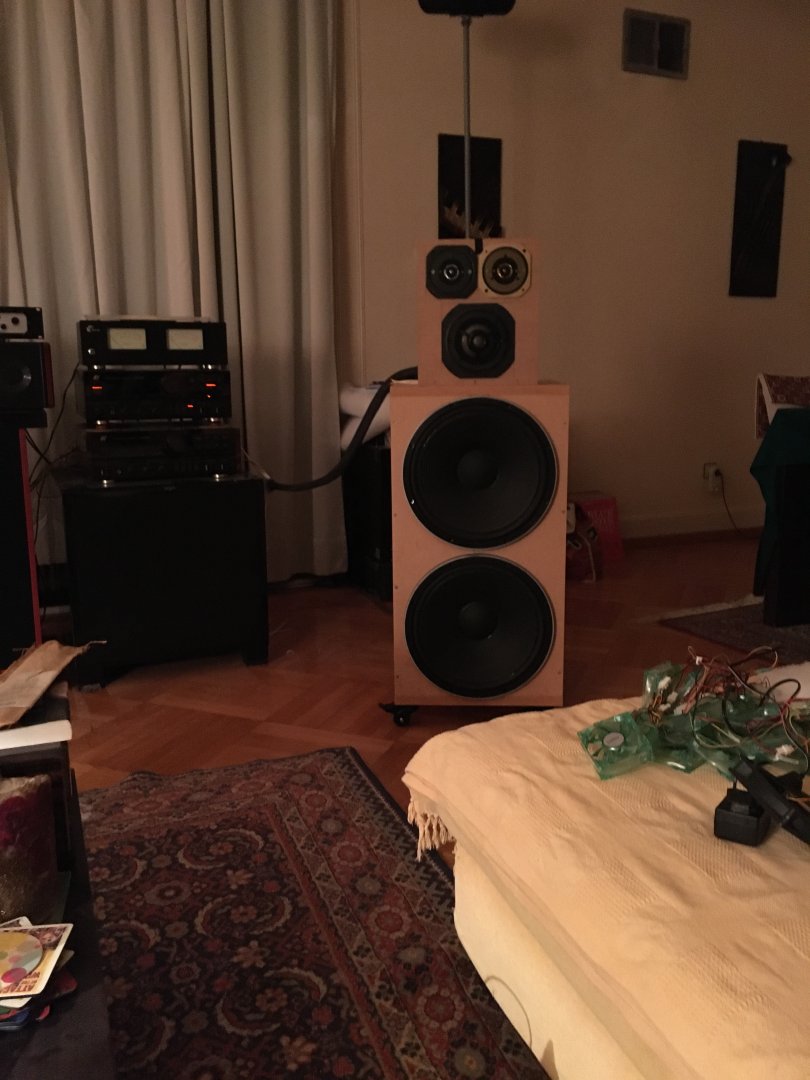

Τρίδρομο με 2 χ 15" wooffers , 1 x 4"mid , 2 x 1,5" tweeters .
Αυτό είναι το τελευταίο project από κάθε άποψη . Το τελευταίο που βοηθά ο Αντώνης .
Το καλύτερο ηχείο που φιάξαμε , για μένα . Ο Αντώνης έχει ήδη κάνει καλύτερα ηχεία.
