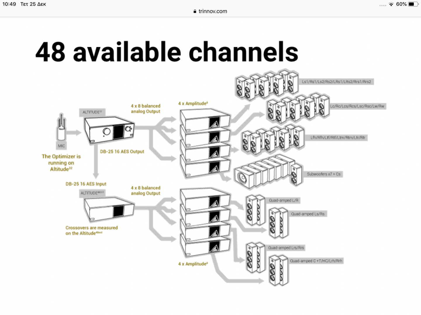

Καλά ! δεν θα σκάσω κιόλας. Εχω ενεργό κροςς . κοιτάω το μέλλον όμως .
Αυτό που λέει ο Κώστας θα ήταν μία πολύ καλή λύση , ΑΝ ΔΕΝ ΕΙΧΑ ΤΕΛΙΚΟΥΣ. Αλλά έχω , και δεν τους αλλάζω.
Μου αρέσει ο ήχος SANSUI όπως βέβαια και η οπτική SANSUI. Επίσης έχω και έναν DENON POA A1HD με 10χ150/8 και 10χ300/4 , γεφυρωμένος δε, διπλασιάζει. Τώρα που μιλάμε παίζει 2 κανάλια γεφυρωμένα σαν κεντρικό , τρέχουν άλλα τέσσερα κανάλια σαν surrounds , kai back surrounds , και έχω και άλλα τέσσερα ελεύθερα να βάλω atmos ή ότι άλλο θέλω. Αρα λοιπόν δεν συζητώ για πλάτες που λέει ο Κώστας , γιατί απλά έχω κάμποσα κανάλια και τα γουστάρω.
Ως εκ τούτου , δεν ημπορεί να γίνει αυτό που υποστηρίζει ο DR διαχύσιος.
Απλά πράματα.
ΑΣΕ που και TRINOVV να είχα , δεν μου έφτανε , να τα κάνω όλα ενεργά.
Μόνο τα front l.r είναι 6 κανάλια. Και άλλα 15 κανάλια τα περιφερειακά και το κεντρικό. Σύνολο πάμε που ? 21 κανάλια χωρίς τα σαμπς. Βάλε και 2 τα σαμπς πάμε στα 23 κανάλια , που θέλουν κροσσάρισμα , και μετά φίλτρα. Καλά κρασσά.
