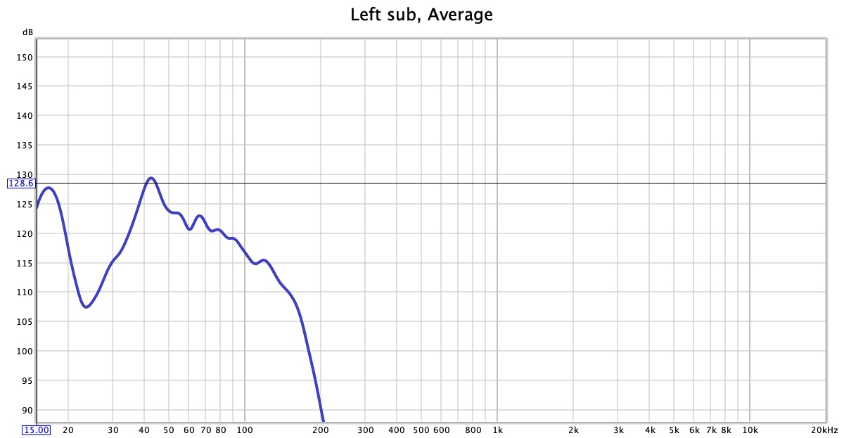

Υπάρχει, για να καταλαβαίνουν όλοι πως τα γραφόμενά μου δεν είναι ποτέ τυχαία:
Για να δείτε όλοι πως όταν λέω πως τα σαμπ είναι κακοτοποθετημένα, και ο καναπές πρέπει να πάει πιο μπροστά, θα δώσω ένα παράδειγμα (έχω και άλλα):
Αυτό είναι το ΑΡ σαμπ του Jio, average του καναπέ.
(Αγνοήστε τα dB, Μαλλον είναι bug της μέτρησης).
Όπως βλέπετε, έχει μια τεράστια ακύρωση που δεν έρχεται με Eq, σε όλη την πρώτη οκτάβα. Ολη. Την. Πρώτη. Οκτάβα. Ολη.
Και επειδή τα ηχεία του κροσαρονται ιδανικά στους 50Hz περίπου, το συγκεκριμένο σαμπ είναι σχεδόν άχρηστο.
Άρα έχει ένα svs σαμπ. Μόνο. (+2 όπως ονομάζει τα γούφερ των PMC)
Ελπίζω να το κούνησε αλλιώς πάει τζάμπα.
Αλλά τα προβλήματα με τον καναπέ στον τοίχο είναι άλλα, μεγάλη συζήτηση. Έχει γίνει επανειλλημένως, όχι μόνο για τον Τζιο, αλλά γενικά.

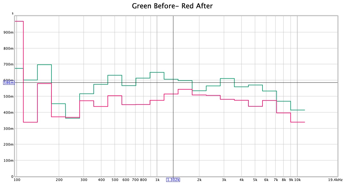

Η διάχυση όμως στο ταβάνι έκανε δουλειά .....ήτανε υπεύθυνη για την πτώση του rt. Έριξε το rt ....μισή μονάδα.....περιπου. Σωθήκαμε :roflmao:
Όσον αφορά το RT60 σου, πράσινο πριν, κόκκινο μετά
Η διαφορά είναι μεγάλη. Λες ανακρίβειες πάλι. Το κακό είναι πως έχω τις μετρήσεις, όπως με τον Bryston. Ξερεις εσύ.
:lolsign:
Εγώ θα ήθελα να πέσει κι άλλο, κάτω από το 0,4s και μάλιστα επειδή μιλάμε για πολυκάναλο κάτω απο 0,3s. Με χαλί και χοντρότερη κουρτίνα αριστερά θα είναι καλύτερα, διότι οι μετρήσεις εχουν γίνει καλοκαίρι χωρίς χαλιά.
Έχει φανεί επανειλλημένως ποιος λέει αλήθεια και ποιος ανακρίβειες,( για να μην πω ψέματα) με το συγκεκριμένο σετάπ.
Ελπίζω να είναι το πρώτο, λόγω άγνοιας, και όχι το δεύτερο.
