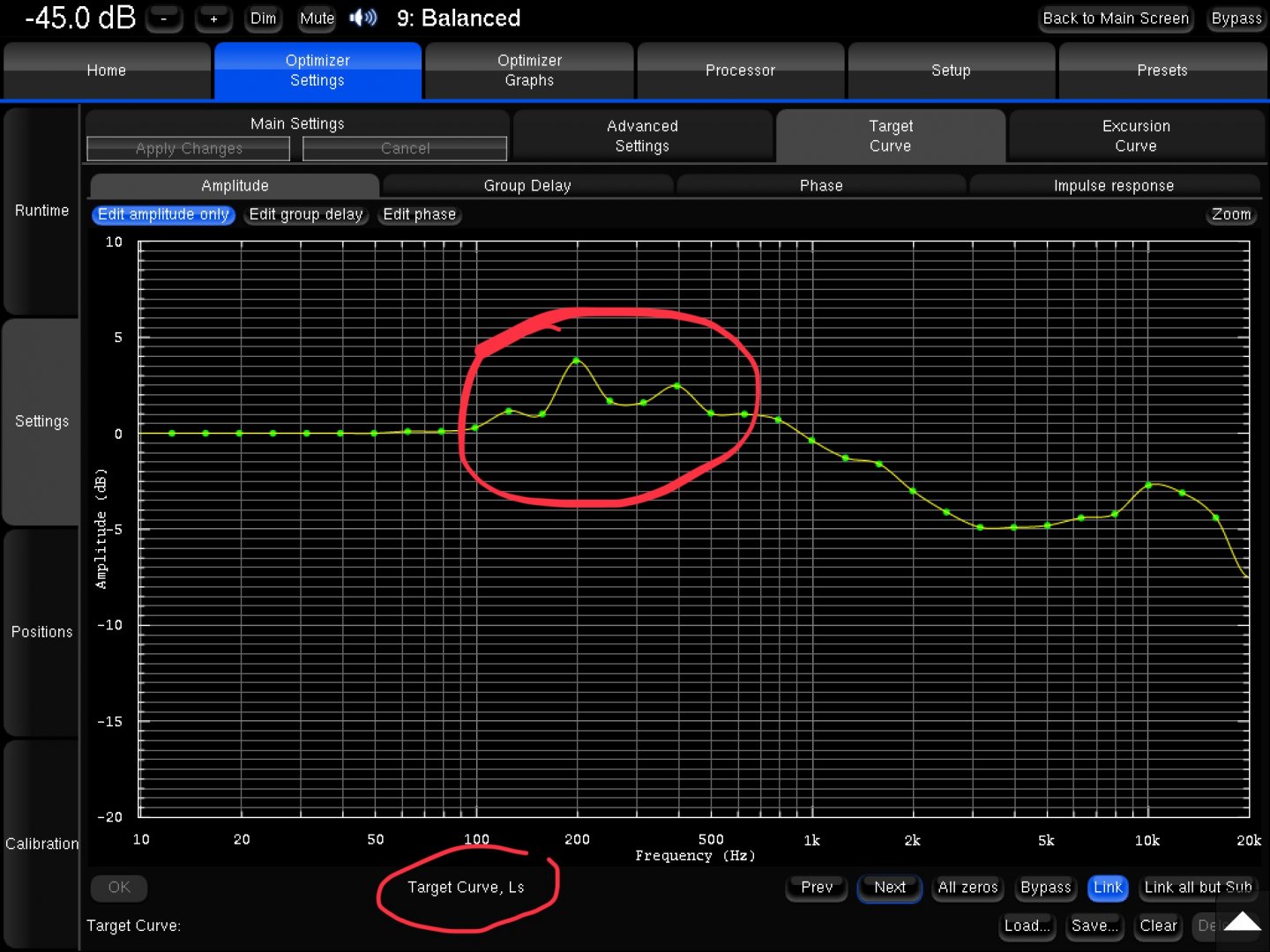

Ναι ρε με μέτρηση:
Σου βάζω για παράδειγμα target curves απο το Left surround πριν και μετα το νέο firmware. Αυτές οι δυο μετράνε ακριβως ίδια με moving microphone method σε όλο τον καναπέ, μεχρι τα μεσαιοπρίμα.
(Κάποια ηχεία δεν επηρεάστηκαν απο την αλλαγη, διάλεξα ενα απο αυτα που επηρεάστηκαν)
Εχουν διαφορές στα πρίμα κατ επιλογην μου, φτιάχνω διαφορετικές κατηφόρες κατα καιρούς, οπότε αγνοήστε τις.
Επίσης ψιλό-αγνοήστε τι γίνεται κάτω απο τα 100Hz που αναλαμβάνουν τα σαμπς. Εχει σημασία, αλλα θα μας φάει μερες η εξήγηση και βαριέμαι.
Προσέξτε το κυκλωμενο μέρος της καμπύλης. Πριν έπρεπε να κάνω μικροδιορθώσεις της ταξης των 2-3db για να μετράει ακριβώς σωστά, με απόκλιση λιγοτερο απο +-1dB σε όλον τον καναπέ. Ξέρω, υστερίες, δεν εχει νόημα, αλλά το έκανα.

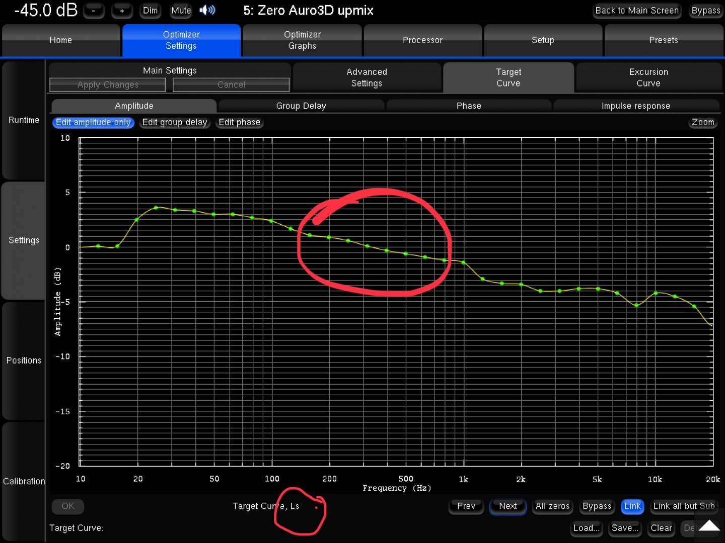

Τώρα, με το καινούργιο firmware μια απλή κατηφόρα μετράει καρφί, χωρίς σημαντικές παρεμβάσεις:
Και έτσι χάνεται τελείως η ανάγκη για on site διήμερο calibration!
Πάνω απο την Schroeder ακούω διαφορές-βελτιώσεις αλλά δεν ειναι κατι που μπορώ να το τεκμηριώσω με REW, μετράει ίδια. Χρειάζεται Audio Precision.

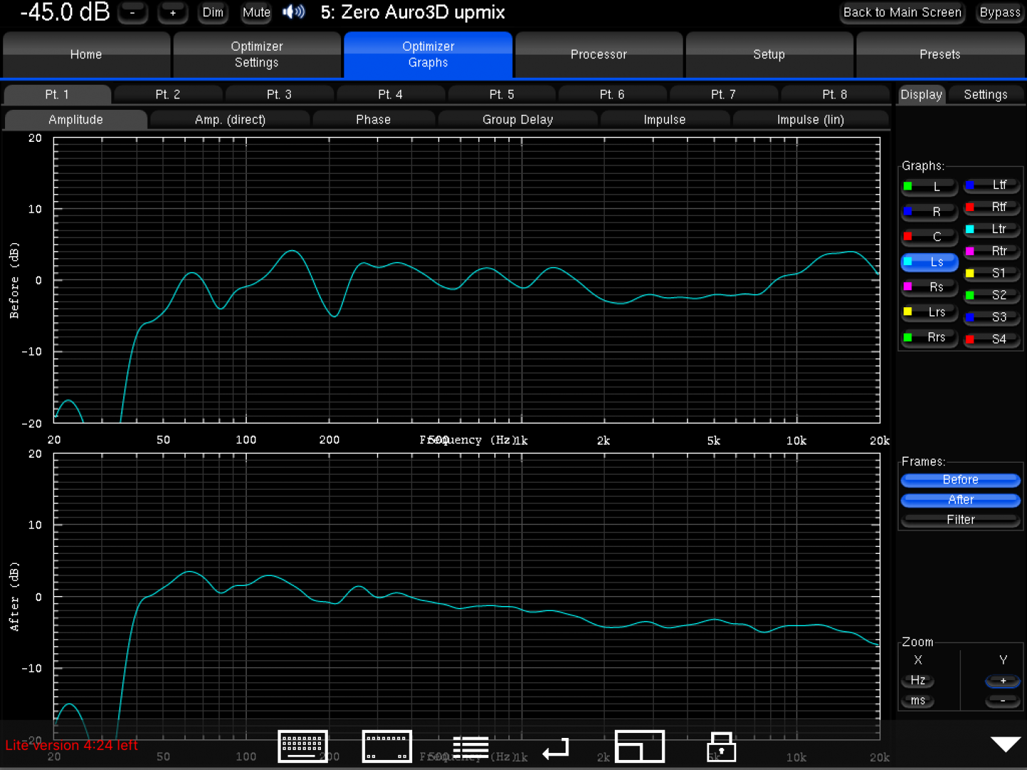

Τι καμπύλη (προβλεπόμενης) απόκρισης σου βγάζει "after" σε αυτό το ηχείο;
Και έτσι ακριβώς μετράει πάνω απο τους 100Hz, πιο κάτω παίζει με τα σαμπς.
Τα 200Hz δεν τα φουσκώνει άλλο γιατί του εχω limit στο πόσο θα κάνει boost.

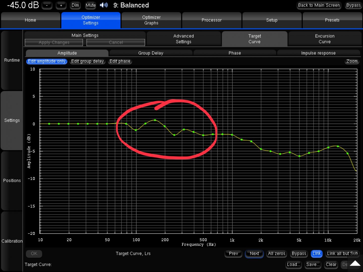

Κι αλλο ενα, το Left rear surround.
Δείτε το κυκλωμένο κάτω απο την Schroeder. (Τα πρίμα ειναι preference)
Αυτά τα γραφήματα αποδεικνύουν την αλλαγή, βελτίωση και απλούστευση του αλγορίθμου στην περιοχή κάτω απο την Schroeder,
