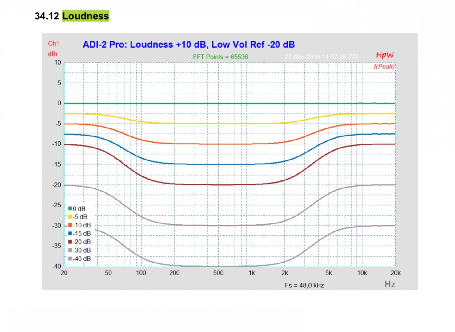

Ενα γνωστό ποιοτικό δικάναλο dac εχει έτοιμα αυτά τα loudness αναλόγως της πτώσης στάθμης.
Δεν είναι μαύρη μαγεία, όλα ειναι μελετημένα και αποδεδειγμένα.
Μπορείτε να τα χρησιμοποιήσετε και ως μπούσουλα για να φτιάξετε presets για χαμηλή στάθμη
(Είναι προσαρμογές της target curve, όχι target curve ;) )
εδώ ρίχνω ένα άκυρο στην τριννοφ
για τόσο auto ισοστάθμιση θα έπρεπε να προσαρμόζει αυτόματα και κάποιες προτεινόμενες αποκρίσεις για χαμηλότερες στάθμες

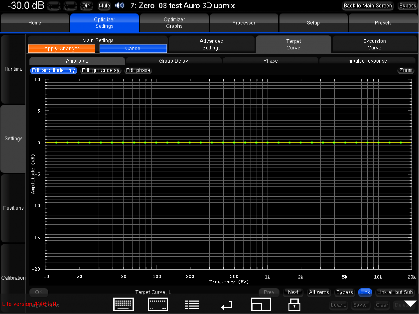

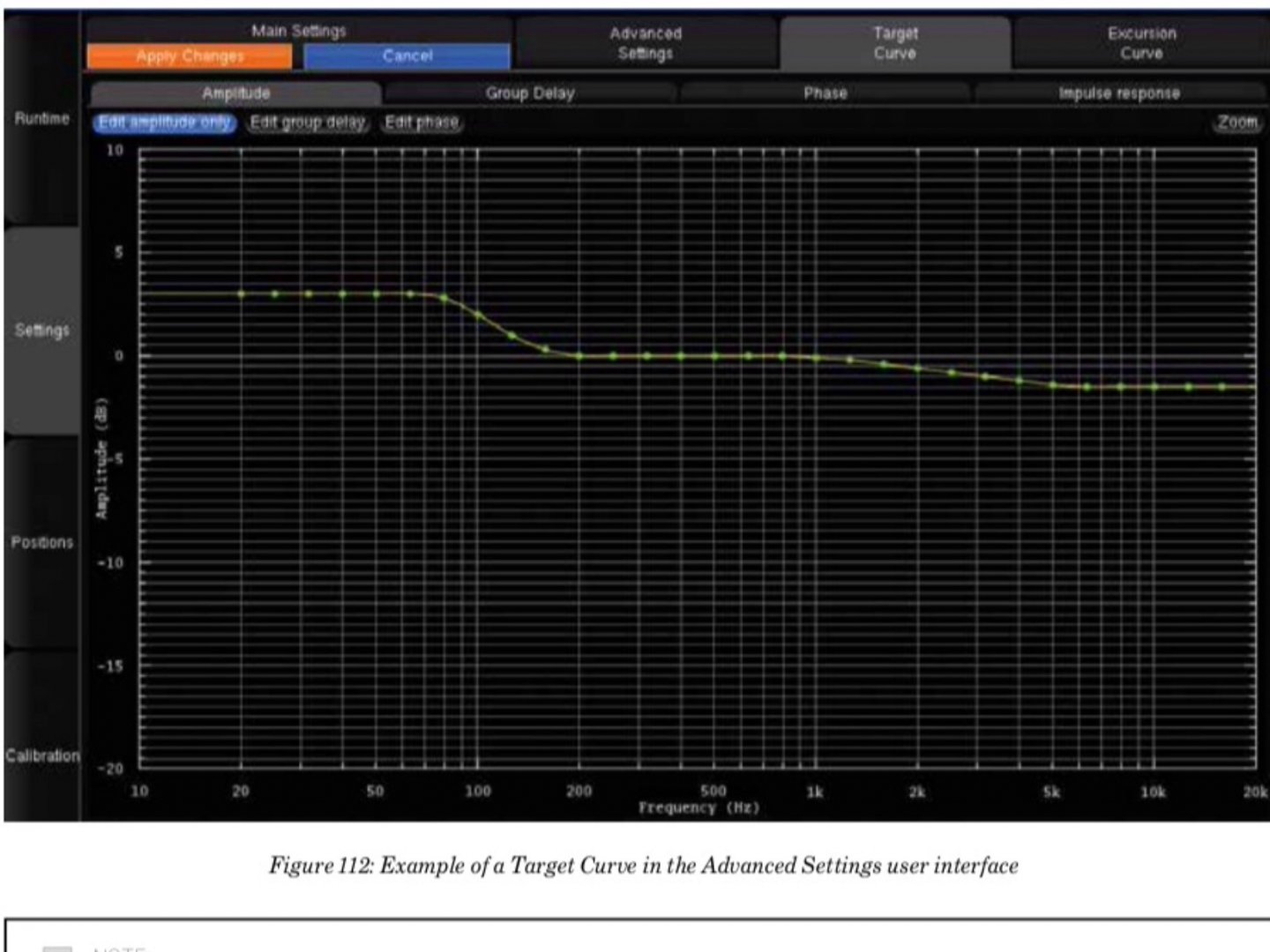

32.572
93.850
αυτό δεν το πιασα
και όταν λέτε ότι το αφήνετε να κάνει αυτόματο καλιμπρέισον τι εννοείτε δηλαδή?
Πρέπει να βάλεις εσύ καμπύλη στόχο. Και να αφήσεις όλες τις υπόλοιπες ρυθμίσεις στο εργοστασιακό setting.
Δεν εχει καμπυλη στόχο να διαλέξεις. Να έτσι ξεκιναει
Σου δείχνει μια στο βιβλίο οδηγιών, και αυτό είναι.
Θεωρεί οτι θα φέρεις calibrator, (το γράφει κιόλας) ή οτι γνωριζεις τι κάνεις.
Crystalator Μονολιθίξ
42.581
85.616
για να καταλάβω
ξεκινά με μια παύλα
την φτιάχνεις όπως θέλεις
μετά
παίρνεις μέτρηση σε όσες θέσεις θέλεις
και σου προσαρμόζει τα αποτελέσματα που δίνει το μικρόφωνο στην καμπύλη στόχο που έθεσες?

32.572
93.850
για να καταλάβω
ξεκινά με μια παύλα
μετά
Ανάποδα. Πρώτα παίρνεις μετρήσεις.
οι βούλες είναι στάνταρ ή προσθέτεις και εσύ αν θέλεις για πιο πυκνή ισοστάθμιση?
Στάνταρ. Είναι βάσει κάποιου επιστημονικού προτύπου. Αν θες και άλλες γίνεται μέσω FIR σε άλλο μενού.
