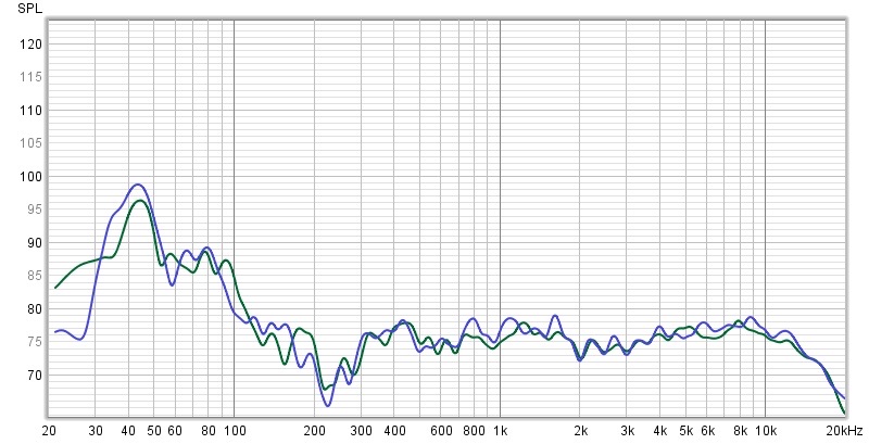

Παρουσιάζεται άδειος χαμηλά......( φαινόμενο που δεν παρατηρείται σε καμία στάθμη με τον προ της bryston)
Φυσικά και δεν παρατηρείται, αφού ο Bryston δεν κάνει ισοστάθμιση και έχει ως αποτέλεσμα να ακούς με φουσκωμένα μπάσα. Πιθανώς να το εχεις συνηθίσει κιόλας.
Έτσι δηλαδή:
Το μπάσο ειναι 12-20 Hz πάνω από τα μεσαία και αυτο ακούγεται καλά σε χαμηλή στάθμη.
Εγώ πάντως δεν θα μπορούσα να ακούσω έτσι.
Πρώτον γιατί θα μου έλειπε η πρώτη οκτάβα.
Δεύτερον γιατι μάλλον θα άκουγα την τρύπα 200-300Hz και θα μου φαινόταν ξερό.
Τρίτον γιατι δεν μπορώ τόσο μπάσο, ούτε σε χαμηλή στάθμη.
Και τελευταίο, αλλά κυριότερο, γιατι παίζουν μόνο δυο ηχεία.
Τώρα πως σας αρέσει αυτό, δεν ξέρω:idk:
Φυσικά η μέτρηση ειναι εξαιρετική για σπίτι, χωρίς ισοστάθμιση.
Χαρη στα ηχεία, όχι στον Bryston

Δεν εχω απόψεις. Σου δείχνω τα λάθη της καμπύλης σου με τον Bryston, ένα-ένα, αντικειμενικά. Δεν μίλησα για γούστο, αυτό είναι άλλη συζήτηση.
Είπες πως ο Τρινοβ ειναι άδειος απο μπάσο σε χαμηλές στάθμες, σωστά, ενώ ο Bryston δεν είναι, πάλι σωστά.
Σου εξήγησα γιατί συμβαίνει αυτό, με γράφημα, και πως να το αντιμετωπίσεις.
Τα υπόλοιπα τα γράφει το βιβλίο. Όχι το μάνιουαλ, το άλλο.

Έτσι δηλαδή:
12-20 ντεσιμπέλ πάνω από τα μεσαία, και σηκωμένα πρίμα, καθώς από 4k και μετά είναι πιο πάνω από τα 2-3k.
Στο εύρος 35-50 Hz ξεπερνάει και τα 20 ντεσιμπέλ το μπουστ.
Λάουντνες του κιερατά..
Να μην "αρέσει"; :p
32.572
93.853
Να μην "αρέσει"; :p
Ναι, μοιάζει με τυπική απόκριση loudness, ακούγεται πολύ ευχάριστα σε μεσαιοχαμηλή στάθμη.

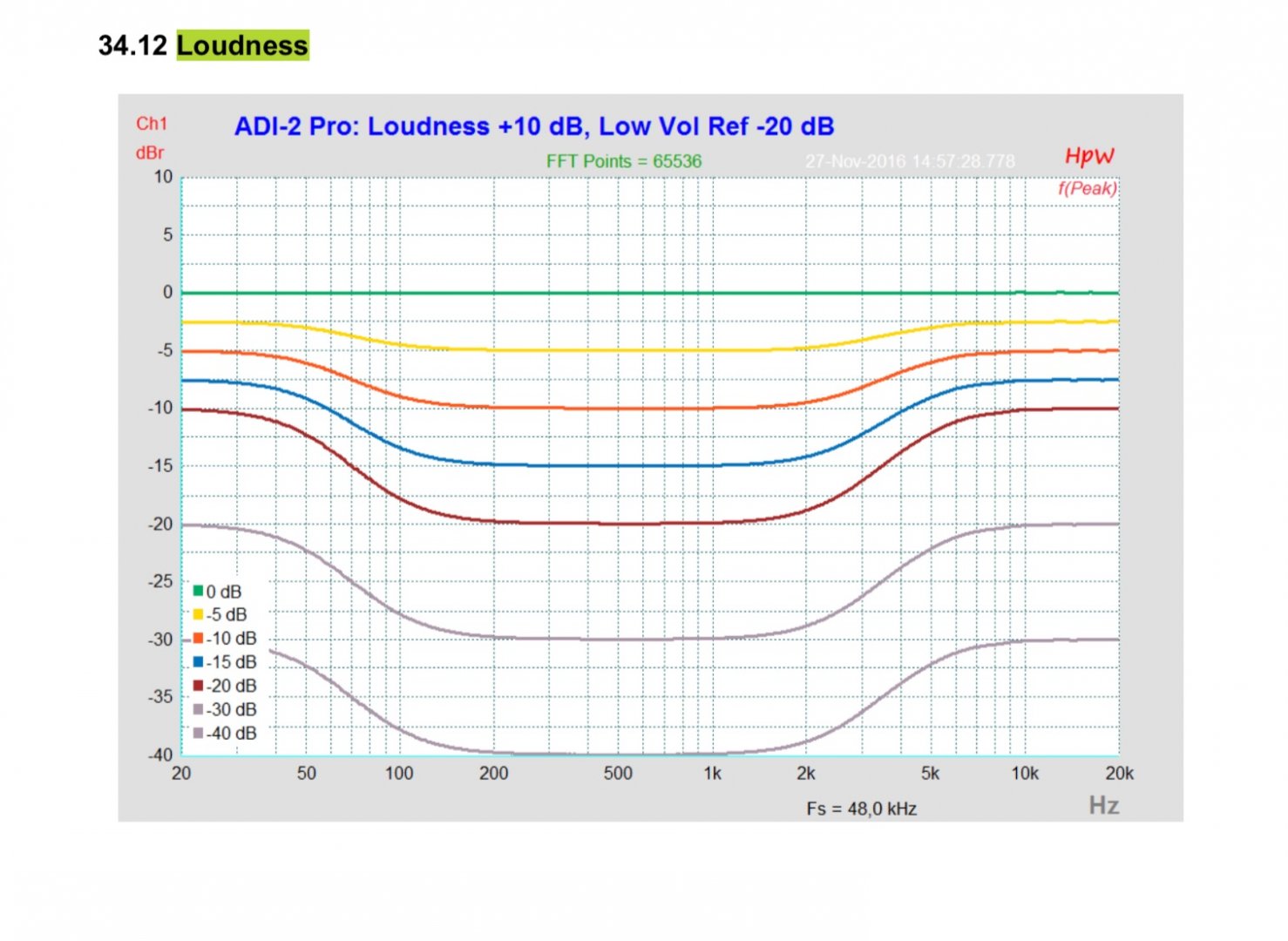

Μαζί με εμένα συμφωνεί η συντριπτική πλειοψηφία των ακροατών, ειδικά των trained, σε τυφλά τεστ.
Αυτό λοιπόν είναι θέμα γούστου, υποκειμενικό.
Ωστόσο, είναι "δεδομένο" της ψυχοακουστικής, εφόσον έχει γίνει μελέτη επ'αυτου.
Όπως είπα κατ'επαναληψιν, τα γούστα είναι "προβλέψιμα", και εν τέλει, γνωστά στην επιστημονική κοινότητα και καταγεγραμμένα.
Και είναι προφανεστερο του προφανούς πως η χρήση φίλτρου λάουντνες θα αρέσει σε όλο τον κόσμο σε χαμηλές στάθμες. Μα αυτός είναι κι ο λόγος ύπαρξης του φίλτρου..
Για όνομα..
Μετά από τόσα που έχουμε γράψει, ακόμα αυτά να αναμασάμε;
Και μάλιστα με ανάγκη για συγκριτικές ακροάσεις;
Γιατί; Για να ξαναανακαλύψεις τον τροχό;
Τι να πω..
32.572
93.853
Ενα γνωστό ποιοτικό δικάναλο dac εχει έτοιμα αυτά τα loudness αναλόγως της πτώσης στάθμης.
Δεν είναι μαύρη μαγεία, όλα ειναι μελετημένα και αποδεδειγμένα.
Μπορείτε να τα χρησιμοποιήσετε και ως μπούσουλα για να φτιάξετε presets για χαμηλή στάθμη
(Είναι προσαρμογές της target curve, όχι target curve ;) )
