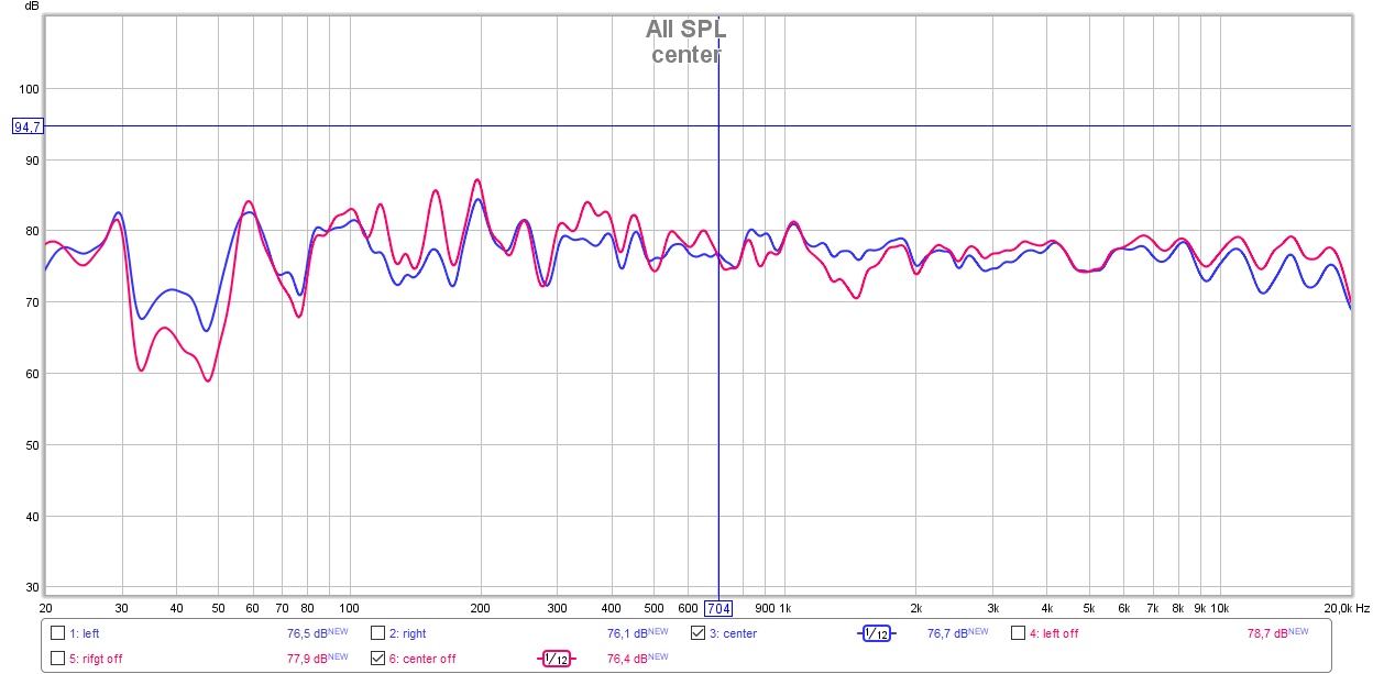

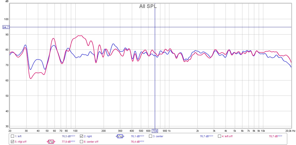

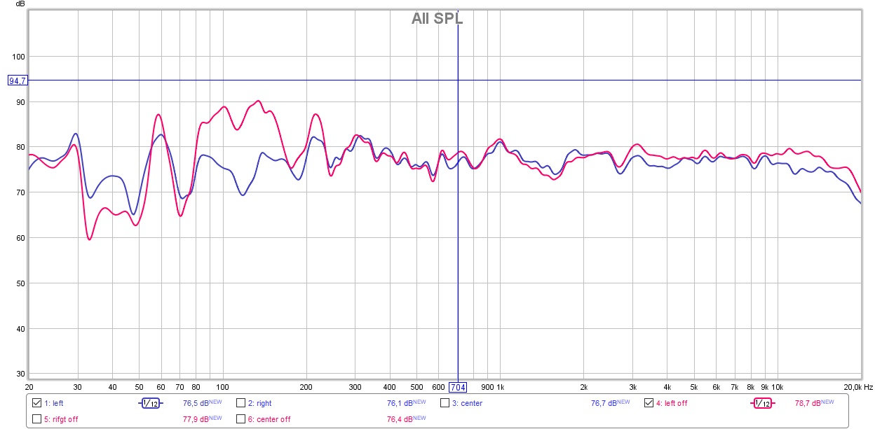

λοιπόν έχουμε και λέμε. Έτρεξα audyssey 3 θέσεων και εδώ τα αποτελέσματα.
Η μέτρηση είναι όλα small cross 80 μαζί με sub. audyssey on - off
left on/off View attachment 104145
right on/off
center on/off
