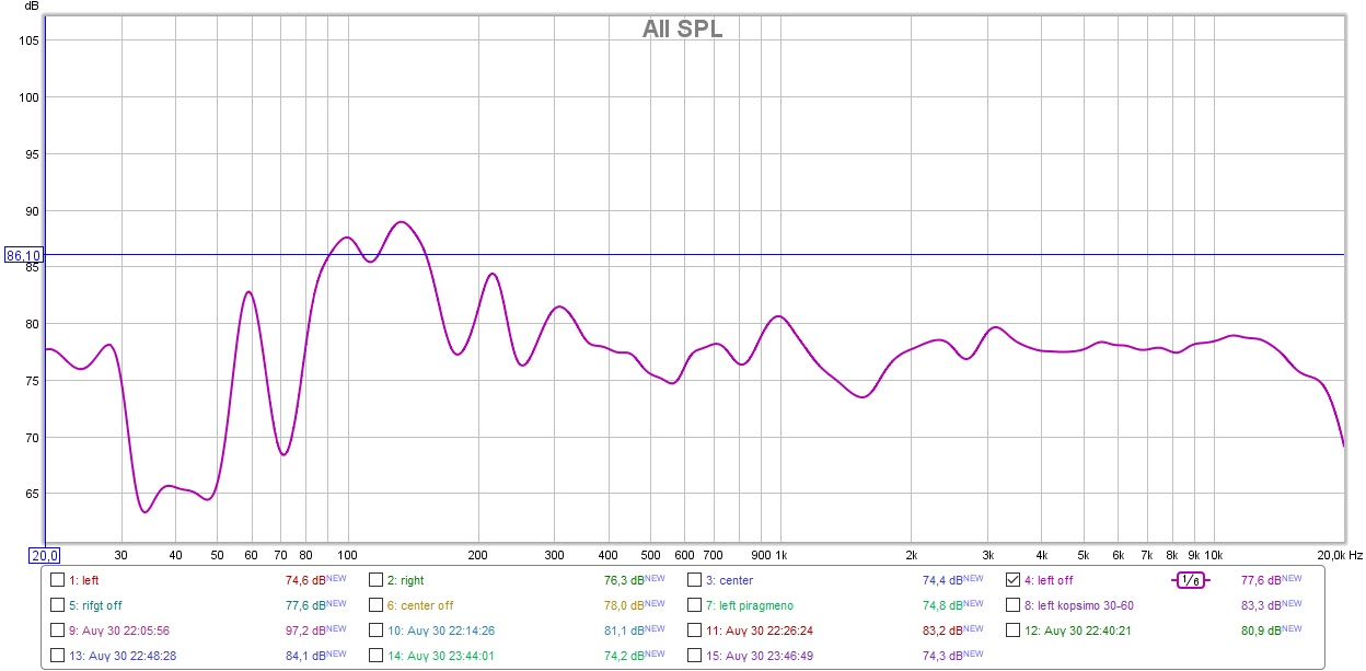

το βάζεις καπάκι αφού το στρώσει όσο μπορεί το Audyssey για να σου ''λειάνει'' τα βουναλάκια στα χαμηλά
εγώ με εμπειρία στο nanoavr έχω να σου πω ότι γμει και δέρνει
εμένα μου τα έσιαξε όλα,με κόπο και βοήθεια από όλους εδώ και κυρίως από τον Κεφάλα (από τον οποίο και το είχα πάρει και ήξερε τις λειτουργίες του)
από έτσι
μου το έκανε έτσι :thumbsup:
ΠΡΟΣΟΧΗ! ΠΡΟΣΟΧΗ! Αυτά που βλέπεις χωρίς Audyssey!
Δλδ φιλαράκ, όσοι έχουv και φροντισμένο χώρο θα τους το φτιάξει πιο ίσιο και γυαλισμένο με παρκετίνη;:p

η φωτό είναι με 1/3 smooth....και απ όσο θυμάμαι...κάπου στο νήμα μου.... έχω και την 1/6 (για τους άπιστους Θωμάδες τότε8-) που νόμιζαν ότι το ζωγράφισα :roflmao:)που δείχνει ακριβώς το πόσο καλά ισοστάθμισε αλλά και κάποια ψήγματα από τα υπερβολικά ελαττώματα του χώρου που απλά τα έφερε με μικρή απόκλιση από την υπόλοιπη καμπύλη ...τα οποία σε φροντισμένο χώρο σαν τον δικό σου δεν θα υπήρχαν:)

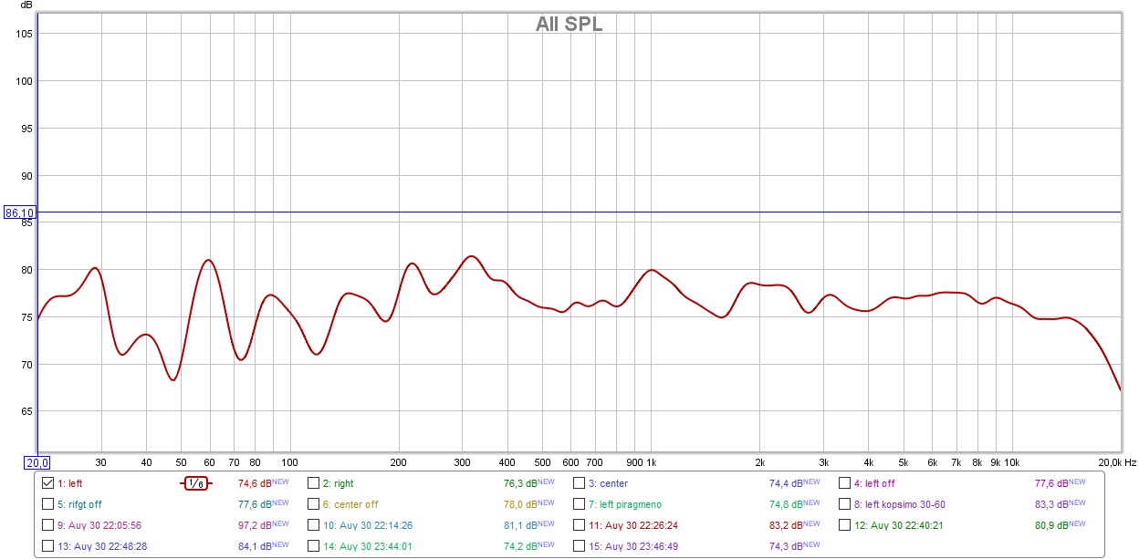

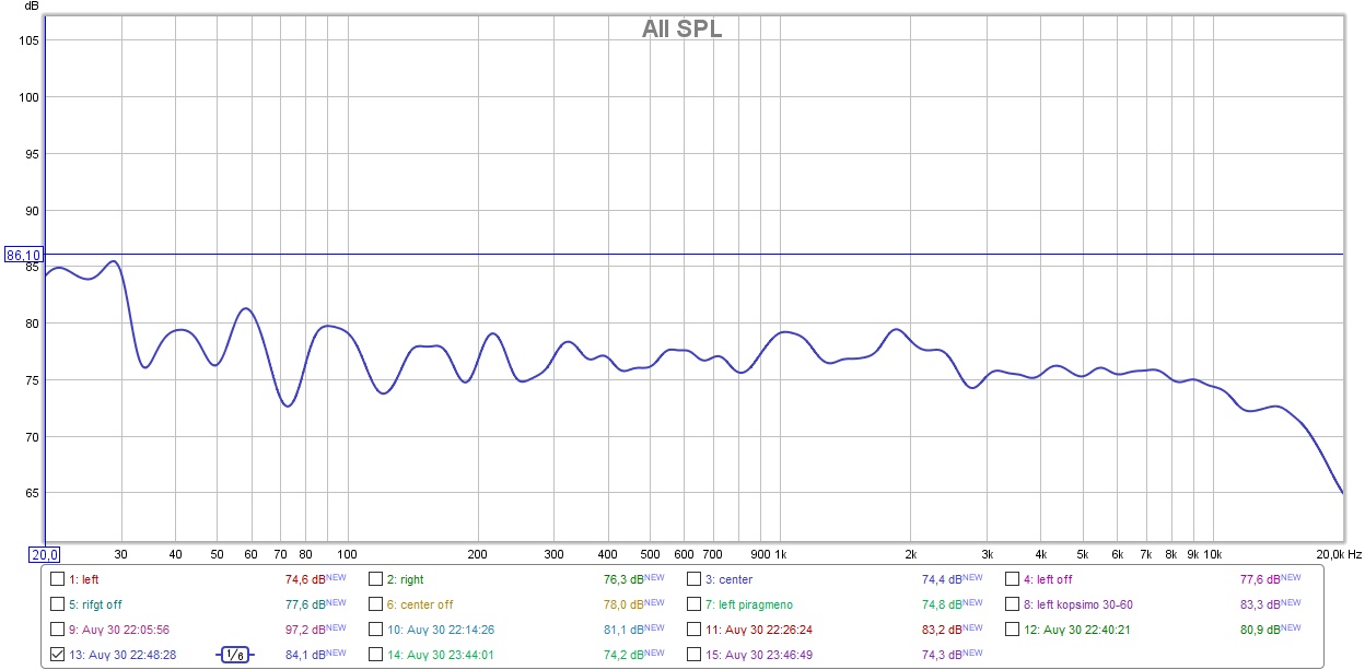

Καλησπέρα
Είμαι παρά κάτι 3 ώρες και κάνω ρυθμίσεις στο app.
ως τώρα το καλύτερο αποτέλεσμα είναι αυτό. και σας έχω σύγκριση χωρίς audyseey και όπως το φτιάχνει αρχικά
best
all
audyssey default
original
original vs fixed best

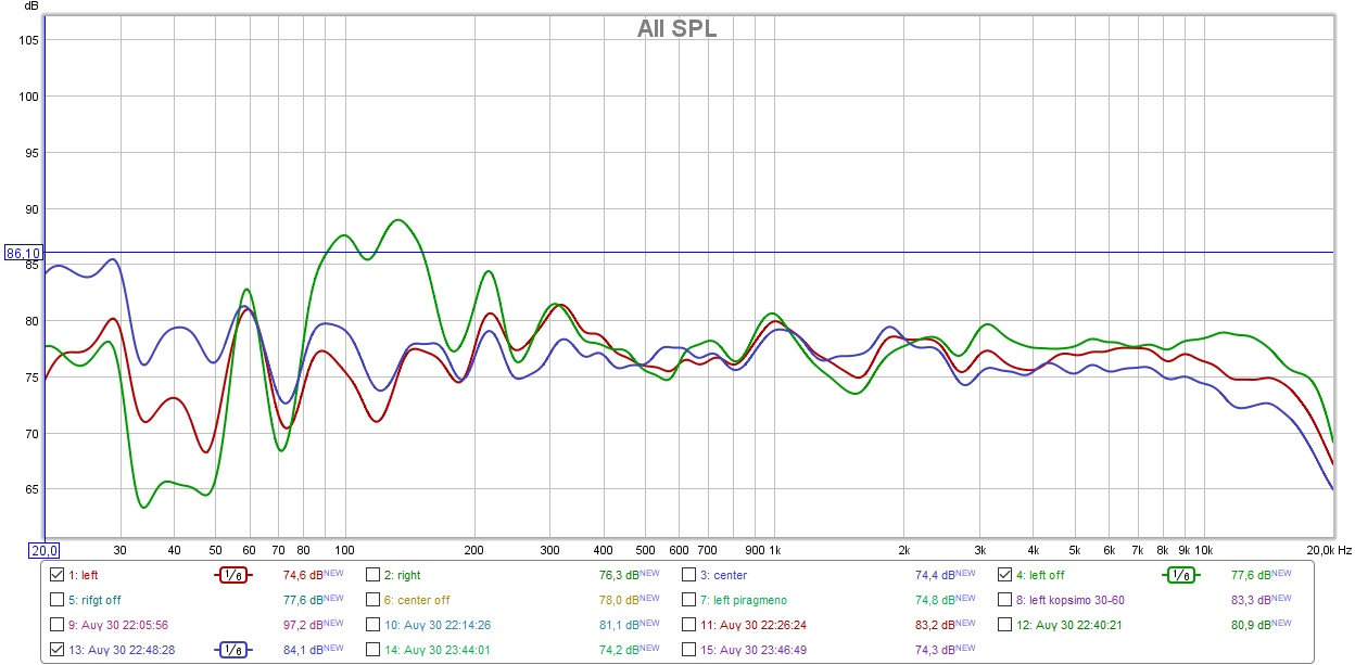

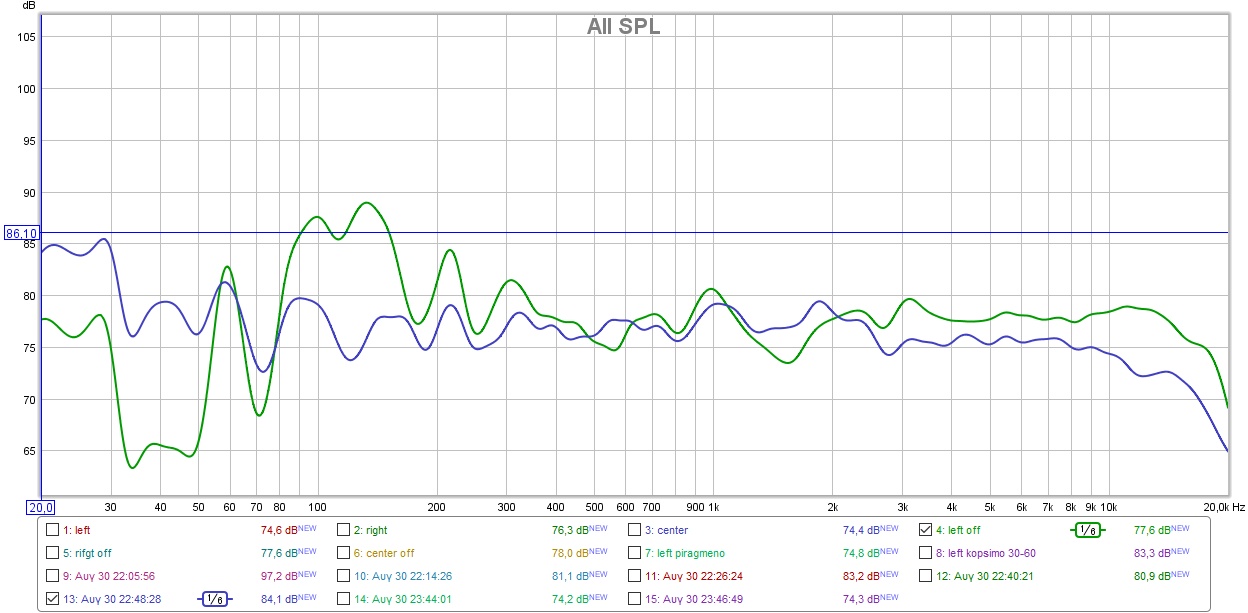

42.295
85.156
Phase shift. Αλλά δεν πειράζει :)
άντε και με τρόμαξες...:D
έτσι όπως το έθεσες πριν.... δημιούργησες υποψίες για άλλα...
αυτά είναι γνωστά από τις πρώτες σελίδες του rew iir vs fir
είναι τα όριά του...δεν μπορεί να τα κάνει όλα
αν και θυμάμαι είχε αναφερθεί (αλλά ήθελε αρκετή δουλειά) διαδικασία με την οποία μπορείς να βάλεις το rew να κάνει rephase και να δημιουργήσει fir φίλτρα αλα dirac.... αλλά όπως γράφτηκε...ξεχάστηκε
και μείναμε εκεί8-)
+ μια ιδέα κάποιου να γίνει ξανά μέτρηση με audyssey pro kit (που υπήρχε άδεια στον τότε denon)που τρέχει από pc ώστε να έφτιαχνε αυτό, με βάση το καλιμπρέισον του nano, fir φίλτρα
Υ.Γ. είπαμε....σαν το dirac δεν έχει...τα υπόλοιπα είναι ημίμετρε πατέντε8-)

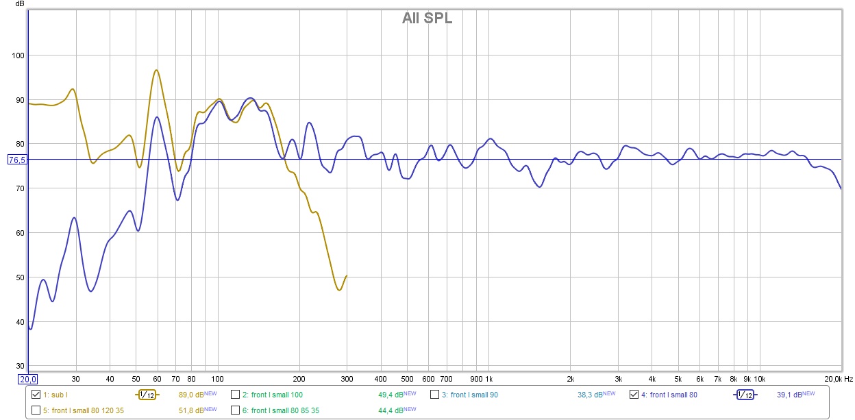

Εδώ ήσουνα σχετικά καλά.
Πως έγινε αυτό το μπάχαλο;
Για την ακρίβεια ήθελε 3 - 4 db πάνω το σαμπ.
Μετά θα τα μετρούσαμε μαζί για να δούμε αν χρειάζεται να πειράξουμε την φάση του σαμπ.
Μετά θα έτρεχες το απ.
