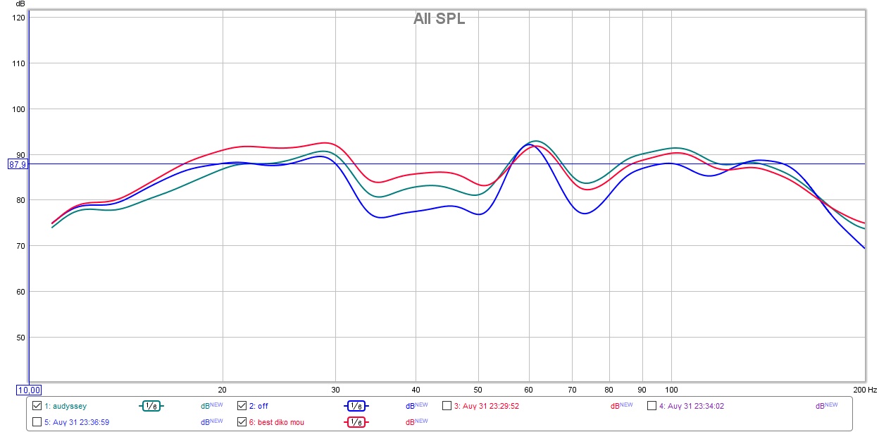

Πάμε σωστά και το καλύτερο που έχω φτιάξει.
Λοιπόν

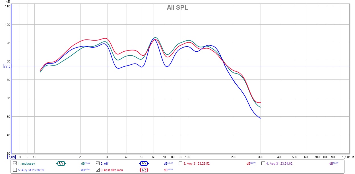

Audyssey vs audyssey off
[DOUBLEPOST=1535748557][/DOUBLEPOST]audyssey vs app δικό μου

και ο dimi το ιδιο εκανε και εμαθε οτι πρεπει να βλεπει ανα 10 :D
Εγώ βλέπω ανα 5...
10db μόνο για ποστάρισμα :p
Σοβαρά τώρα

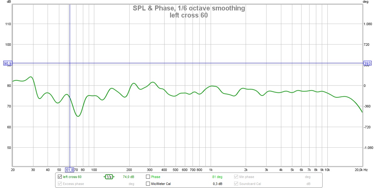

Μην σιδερώνεις πολύ Συριανέ, με τα modes που έχεις η δίπλα θέση “φεύγει” τελείως

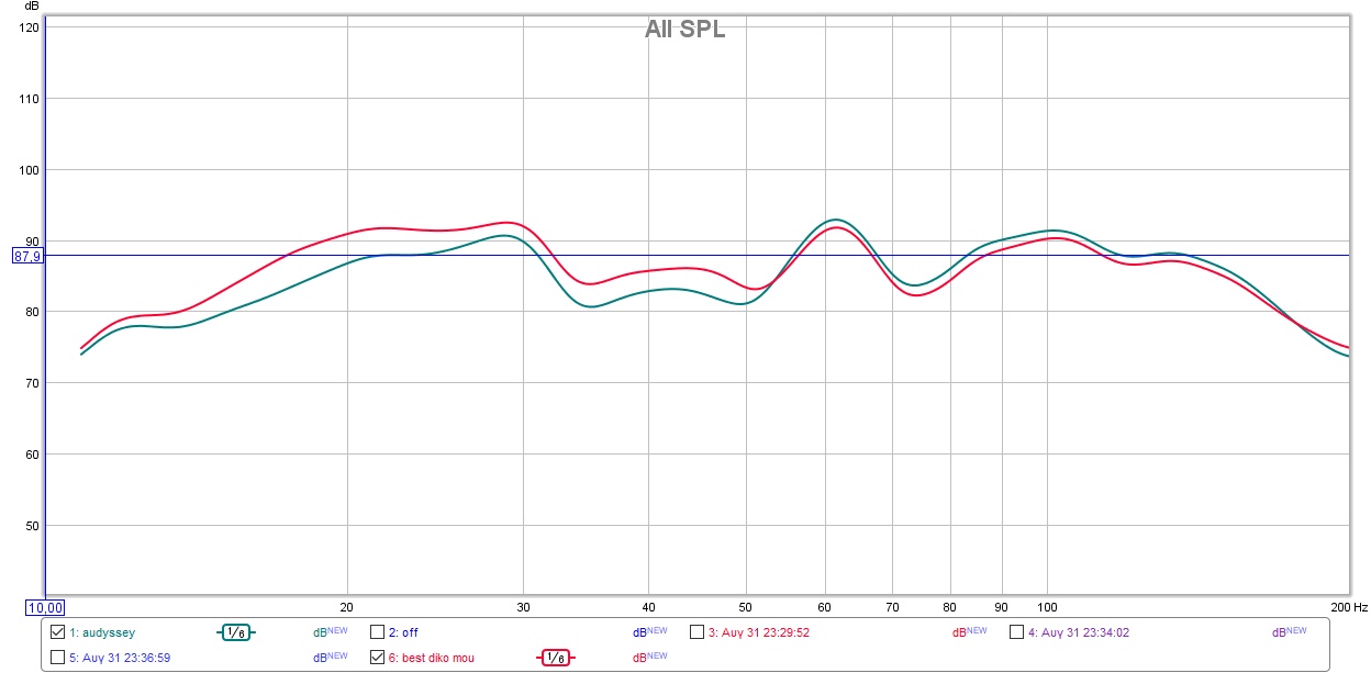

νομίζω καλά είναι η πρέσα δε νομίζω να μπορεί να γίνει κάτι καλύτερο.

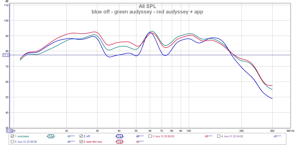

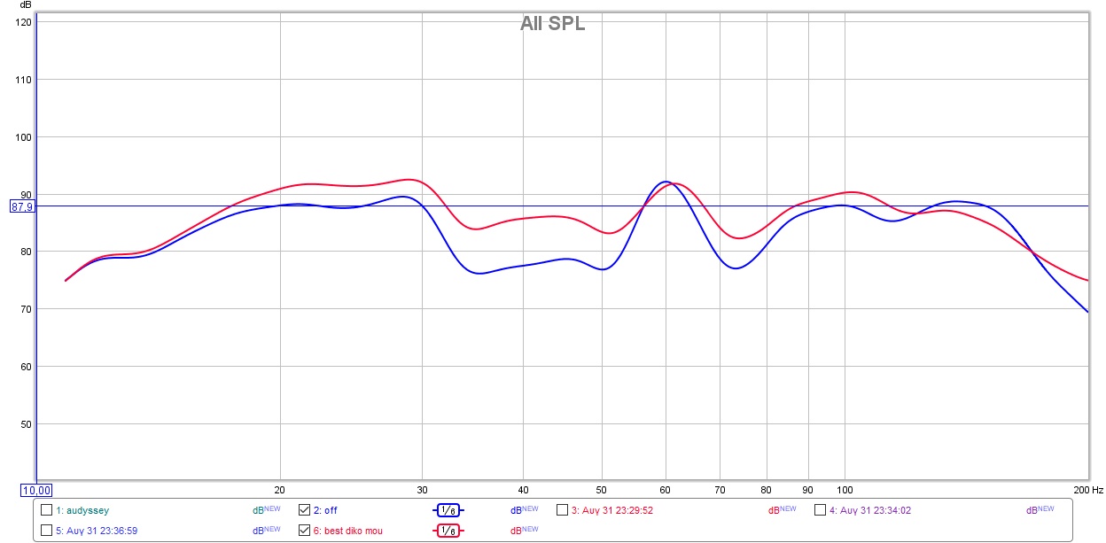

[DOUBLEPOST=1535748922][/DOUBLEPOST]και σιδερωμένα όπως τα ζήτησε ο @Kostas Kefalas

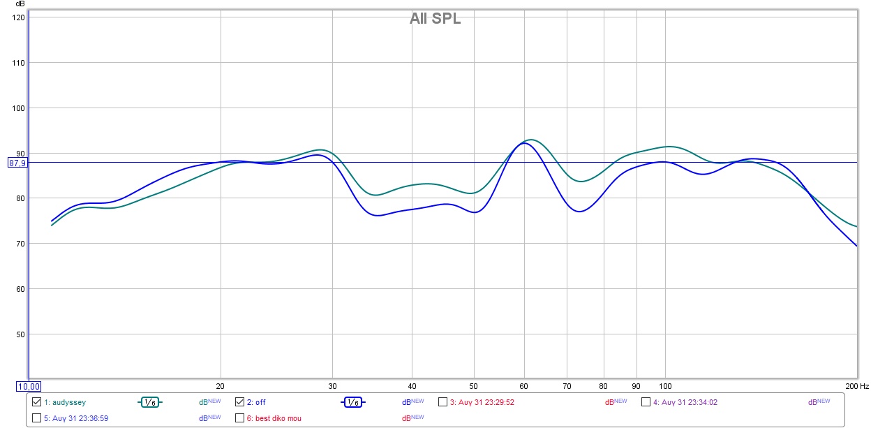

audyssey vs audyssey off
audyssey vs app

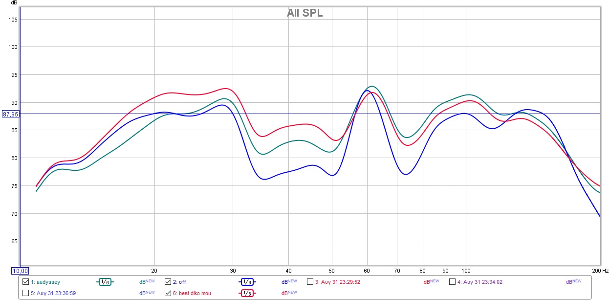

off vs app
Βάλε ενα συνολικό πριν -μετά τελικό, να το κλείσουμε, να δεις και καμία ταινία.
Πρέπει να αρχίσεις να διαμορφώνεις άποψη για το πως ακούγεται ο συγκεκριμένος χώρος με κάθε καμπύλη. Θελει τριβή, δεν θα γίνει σε μια βδομάδα.

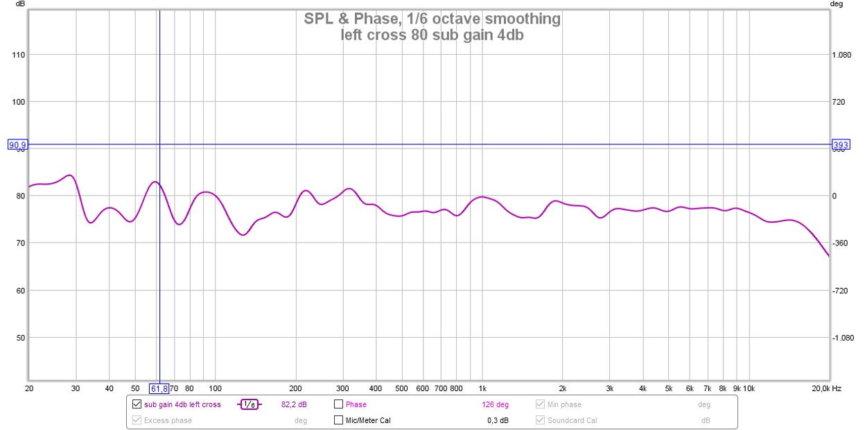

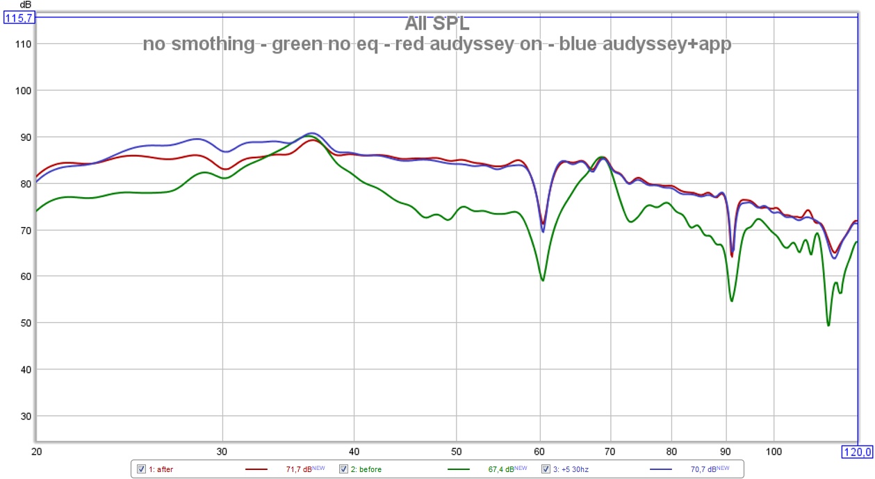

[DOUBLEPOST=1535750496][/DOUBLEPOST]νομίζω θέλει ένταση το sub?
Ναι
[DOUBLEPOST=1535751036][/DOUBLEPOST]Και δυστυχώς δίνοντας ένταση μετά την ισοστάθμιση με το audyssey μπερδεύεται η περιοχή κρος.
Ψιλά γράμματα;
[DOUBLEPOST=1535751180][/DOUBLEPOST]Καλύτερα δώσε από το app, με έξυπνες τελίτσες

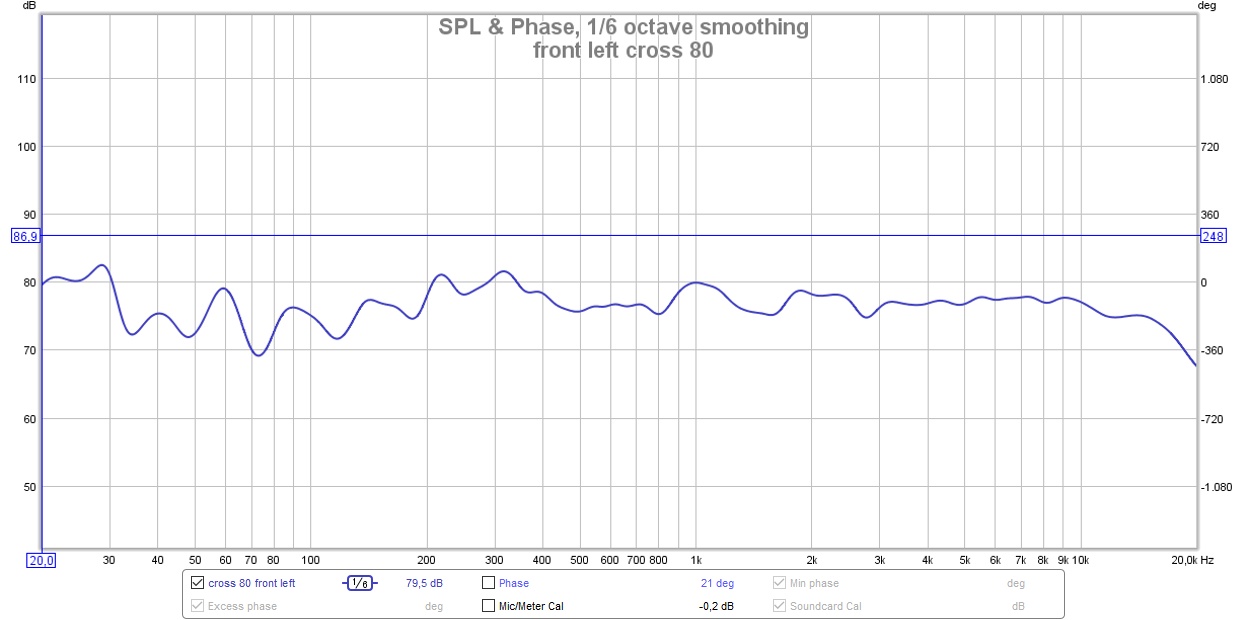

[DOUBLEPOST=1535751330][/DOUBLEPOST]

[DOUBLEPOST=1535751556][/DOUBLEPOST]

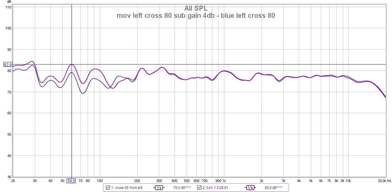

Τώρα πάσχεις 100-200
εκεί που τόση ώρα προσπαθώ να κάνω κατηφόρα και να κόψω στα 100 :headbang:
32.358
93.295
:headbang::headbang::headbang::headbang::headbang::headbang::headbang:
Πονάνε ωρέ τα παλικάρια ;
[DOUBLEPOST=1535751726][/DOUBLEPOST]Πρόσεξέ το καλά, το προβλημα δεν ειναι στους 100
