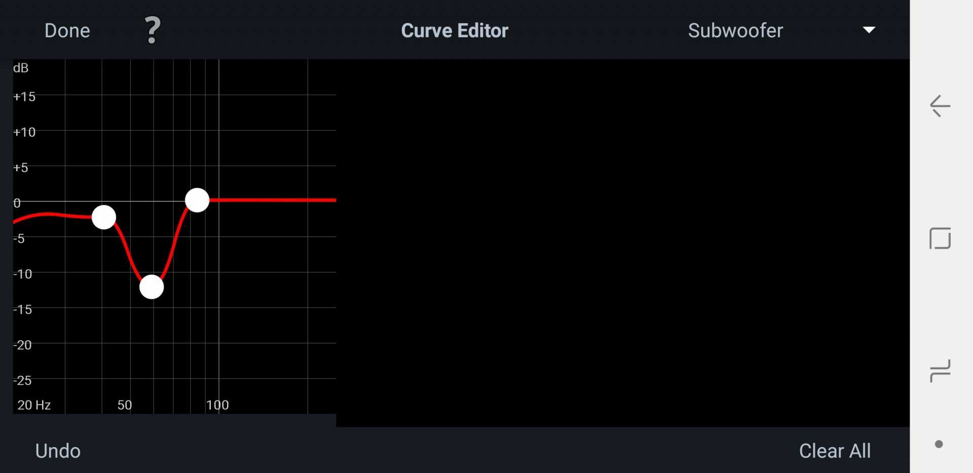

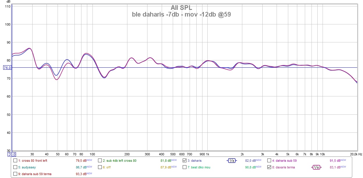

για να καταλάβω. να βάλω μόνο μία βούλα στα 59 και να κατεβάσω? δεν γίνεται αυτό. πρέπει μια πριν και μία μετά γιτί ότι είναι μετά τα 59 θα τα κρατήσει κάτω
αυτό ακριβώς λέω
δεν θέλω να το τερματίσεις κάτω
θέλω 5-6db πρώτα και μετά τέρμα κάτω
λειτουργεί περίεργα το audyssey σε κάτι τέτοια γι αυτό
ήμουν παθών ;)

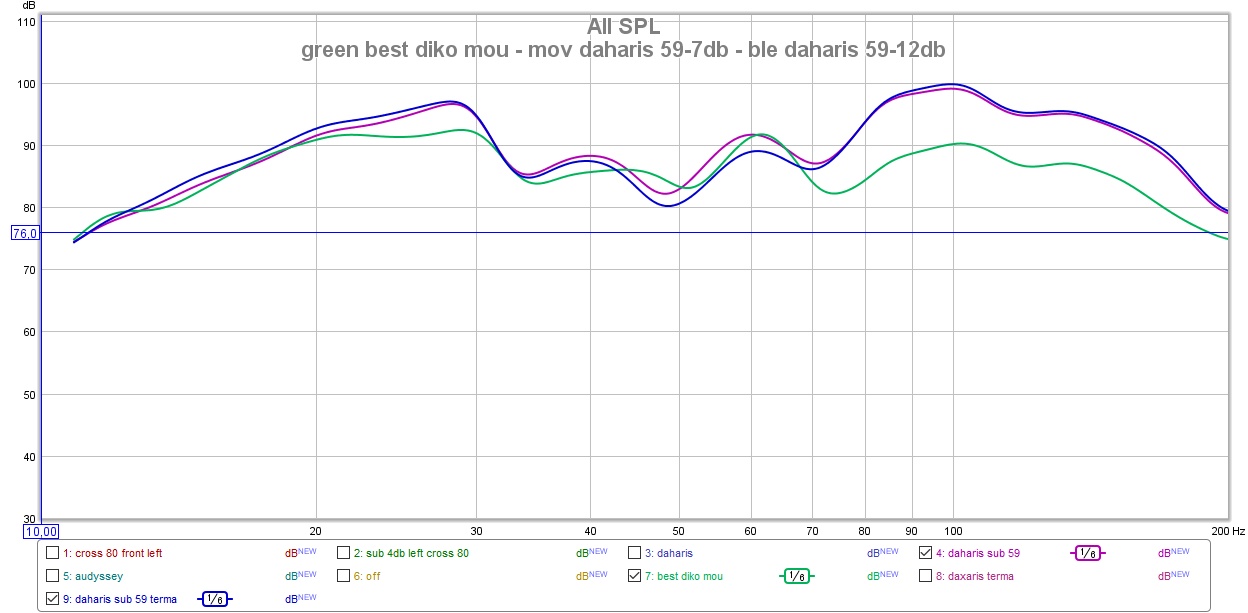

[DOUBLEPOST=1535757299][/DOUBLEPOST]Τα τελευταία για σήμερα με αυτά που είπε ο @daharis666
View attachment 104349 View attachment 104350 View attachment 104351
τα 59 τα έδωσες τέρμα κάτω?

αυτό ακριβώς λέω
ήμουν παθών ;)
[DOUBLEPOST=1535757468][/DOUBLEPOST]
7db πάει μέχρι 12

7db πάει μέχρι 12
για να δούμε αν ανταποκριθεί
κατέβασέ το μία τέρμα κάτω στα 59 και βάλτα και τα 3 και τέλος για σήμερα

κράτα το αυτό
αύριο ανέβασε τα 48 να δούμε μέχρι πόσο ανταποκρίνεται
ξεκίνα με 5-6db και μετά δώσε και +12 να δούμε μέχρι πόσο μπορεί να αποδώσει

κράτα το αυτό

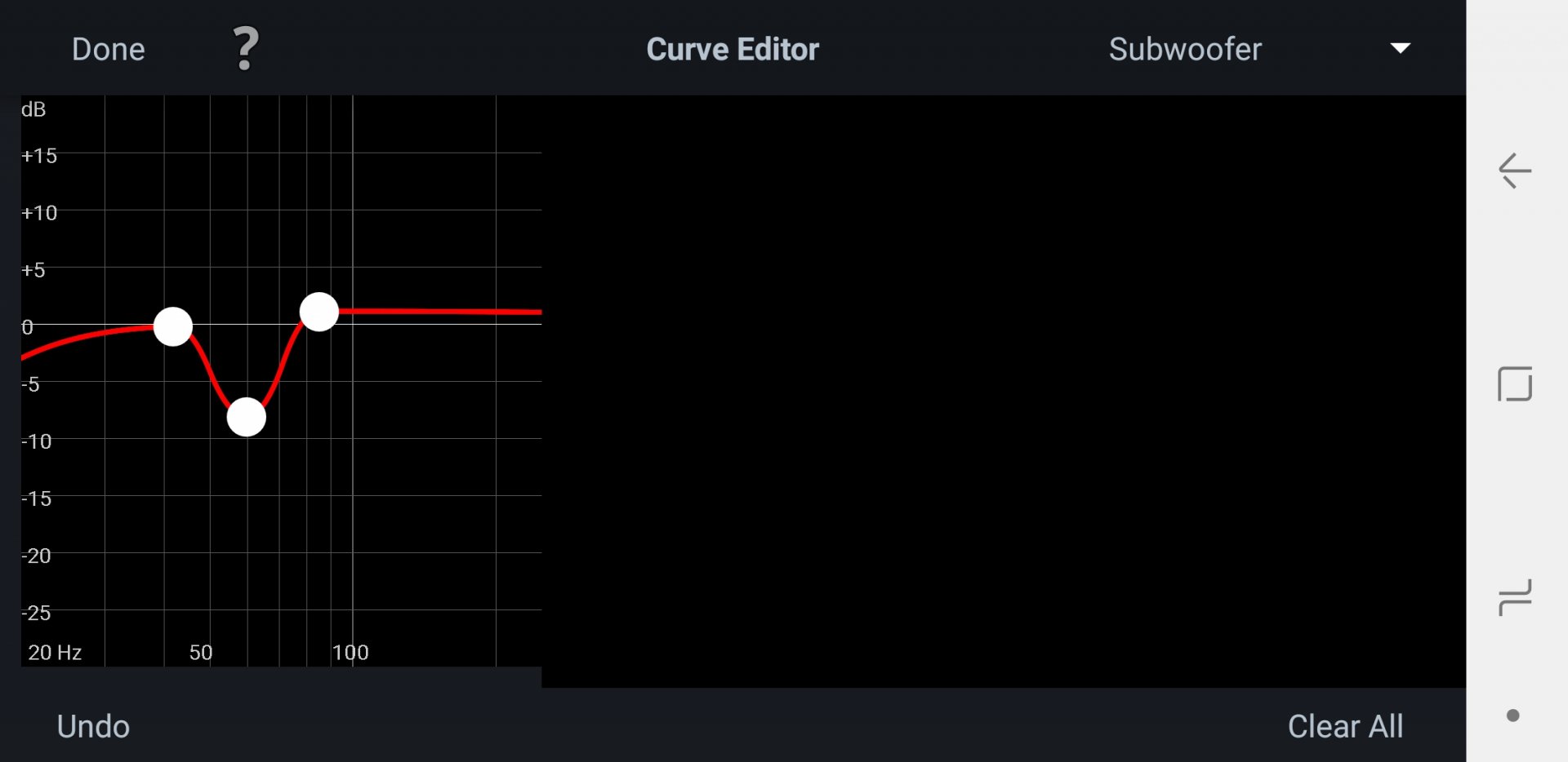

Δεν γίνεται. Όποιος δεν έχει δουλέψει το app δεν μπορεί να καταλαβει. Δεν μπορείς να πειράξεις πολύ γειτονικές συχνότητες. Ανα 10 μπορείς καο όσο ανεβαίνεις αυξάνεται. Πχ για το 59 η πιο κοντά προς τα κάτω είναι η 42 και προς τα πανω η 82

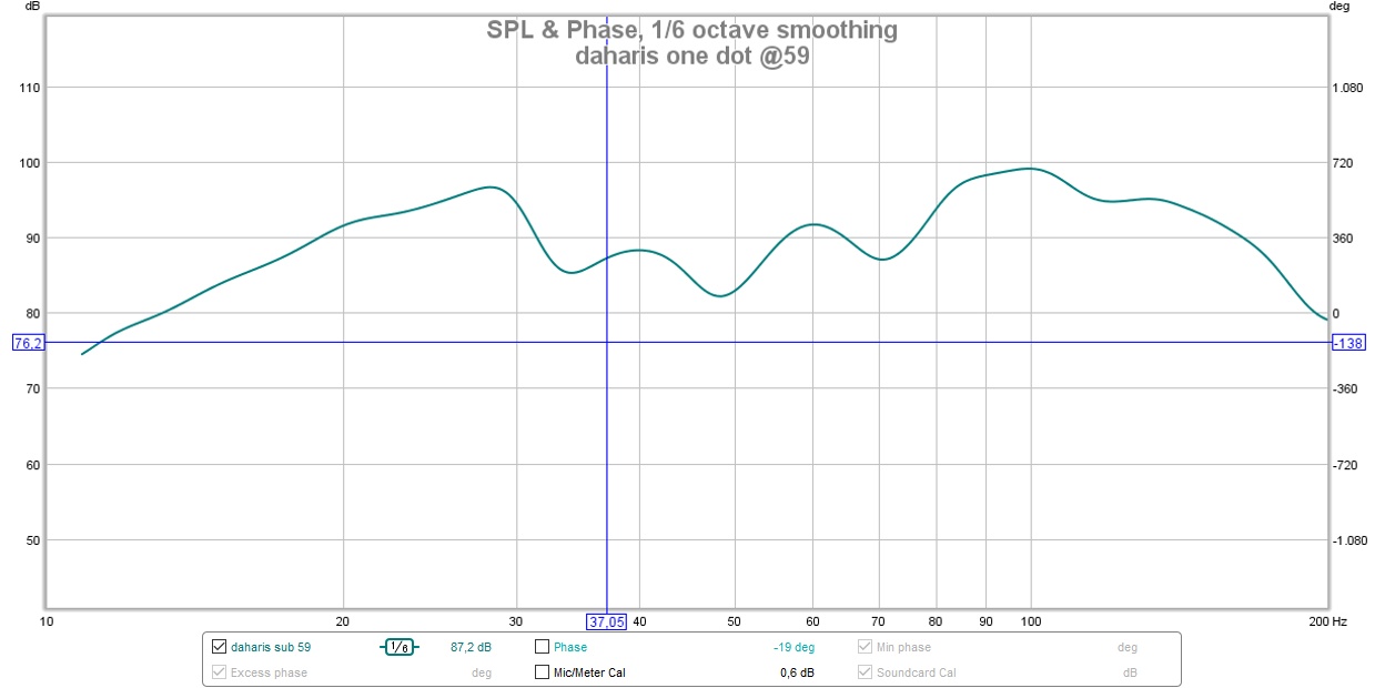

[DOUBLEPOST=1535759521][/DOUBLEPOST]Τα δυο που μπορουσα να φτιάξω για το 59
View attachment 104354 View attachment 104355
:whistling::roflmao:
και εγώ αυτό δουλεύω βρε:D
δοκίμασε με tablet!
έστω και έτσι..τι σου έβγαλε?
δοκίμασε με tablet!
Τα ανέβασα πρίν

Τα ανέβασα πρίν
Και με tablet δοκίμασα και στο pc to έβαλα τελικά με emulator.

Τα ανέβασα πρίν
[DOUBLEPOST=1535760294][/DOUBLEPOST]

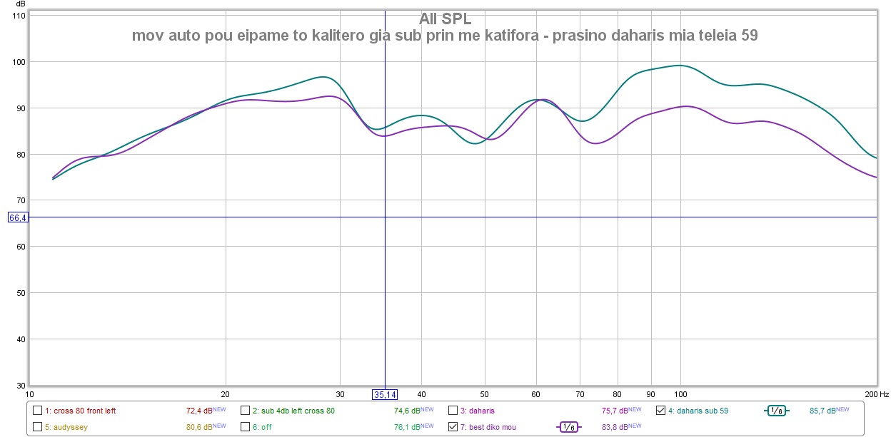

με + db στα 48 δεν ανέβασες...
μόνο με πειραγμένα 59 βλέπω
(μέτρηση rew εννοώ...όχι ένδειξη στο app)

καλημέρα στη παρέα και καλό Μήνα. Αν προσέξατε εχτές το ξημερώσαμε. Ενώ φάνηκε να καταφέρνω να φτιάξω όσο είναι δυνατό τη καμπύλη του sub όταν ανέβασα ένταση για να δέση με τα front το χάσαμε. εκεί που προσπαθούσαμε να κόψουμε στα 100 για να κάνει κατηφόρα σε συνδυασμό με τα front κάνει μια μεγάλη βούτα στα 120+.
Το ερώτημά μου είναι. από τι στιγμή που σε αυτό το εύρος μπαίνουν στο παιχνίδι και τα ηχεία να μην τι κλείσω από αυτά. γιατί όσο και να δυνάμωσα στο sub εκεί δε βελτιωνόταν. οπότε μήπως είναι θέμα ρύθμισης των front?
η πράσινη είναι με λίγη διόρθωση στο front

Προσπαθώ τόσες μέρες να σιδερώσω και να κάνω κατήφορο τό διάγραμμα ιδικά εκεί στους 100. Ας πούμε οτι το πέτυχα στο βαθμό που μου επιτρέπει ο εξοπλισμός μου η θεση του sub...... Παρατηρούμε ότι στα 120 αρχίζει και τελειώνει μέχρι τα 200 κατι. Πώς περιμένουμε να βελτιωθεί η καμπύλη που κάνει σε αυτό το φάσμα 120 - 200 το front όταν το sub έχει τελειώσει
Όχι απο την καμπυλη του σαμπ φυσικά.
Τα άλλα ηχεία (R C τουλάχιστον) δεν είδαμε

Λοιπον, περαν των ομορφων γραφηματων αποκρισης συχνοτητας , για να εχεις μια ρεαλιστικη εικονα του τι συμβαινει, δοκιμασε δυο ,τρεις σκηνες, μια με πυροβολισμους, και μια με εκρηξεις , σεισμους κλπ δηλαδη ακαριαιες αλλα συνθετους κροτους αλλα και πολυ χαμηλες real time... και κατα ποσο αλλαγες που κανεις ειναι αισθητες... ισως να μη χρειαστει να το παλαιψεις πολυ...
Μην εκπλαγεις εαν θα σου καθονται πολυ καλυτερα αποκρισεις που δεν ειναι ομαλες ...γιατι εδω κοιτας μονο αποκριση συχνοτητας, που σημαινει ολους τους χρονους μαζι...rt, φασικες αποκλισεις κλπ...

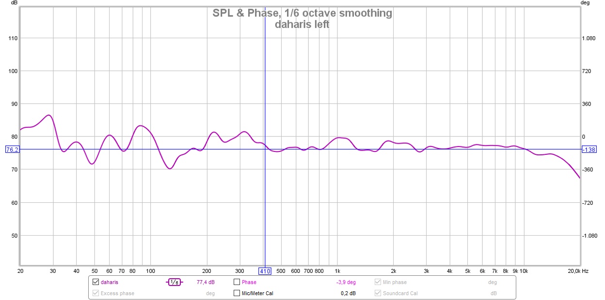

Οι θέσεις των ηχείων βρέθηκαν, τέλος.
Βγάλε όλα τα φίλτρα που έχεις βάλει, άστα να παίζουν φλατ.
Κρος στους 80, κυρίως ηχεία small.
Επειδή γίνεται χαμός στις μετρήσεις και το έχω χάσει, κάνε μια μέτρηση το σαμπ μαζί με τα κυρίως ηχεία, και δείξε τι μετράνε. 1 γραμμή στο γράφημα απόκρισης, το άθροισμα των 2 κυρίως ηχείων μαζί με το σαμπ.
Επαναλαμβάνω, χωρίς κανένα φίλτρο.
Επίσης, κάτσε και άκουσε 3-4 κομμάτια μουσικής που ξέρεις καλά, και γράψε γενικά πώς σου ακούστηκαν, τι σε ενόχλησε, τι σου άρεσε.
Οπότε, περιμένω 1 σχεδιάγραμμα, και 10 γραμμές σχόλια ακροάσεων.
