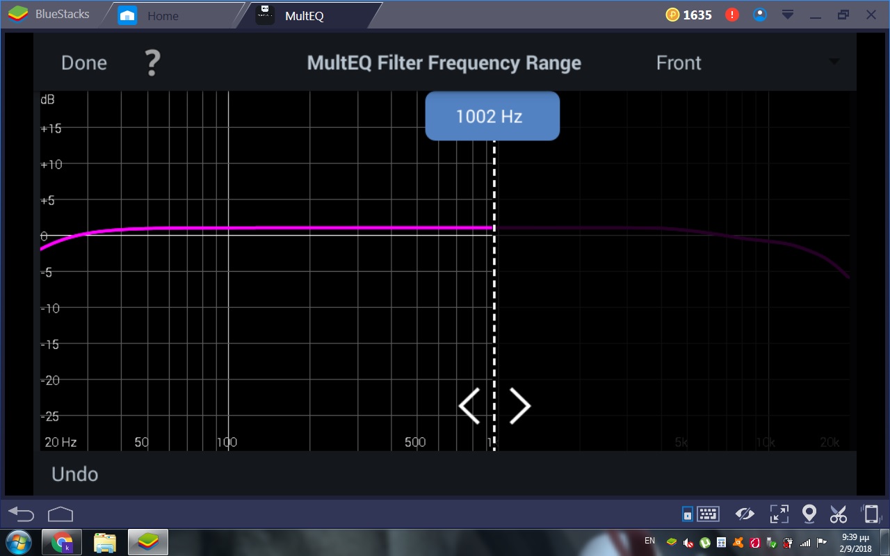

αν θες μπορεις να κανεις eq απο εως οπου θες στο μενου app .
δες και αυτο ......εχει τοσα να κανεις που θα την βρεις την ακρη, απλα θελει σιγα σιγα, μην σε πιανει η βιασυνη, δικο σου ειναι το app δεν θα στο παρει καποιος :p:D

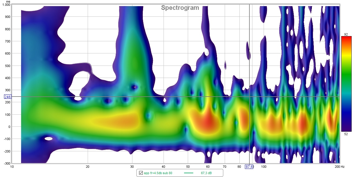

Το μπουμάρισμα αυτό δημιουργείτε απο τη τρύπα που ανέβασα 30 με 55?
Γιατί στην ουσία με όλο το πείραγμα του sub αυτό εχω καταφέρει.
παιζει και αυτο .....

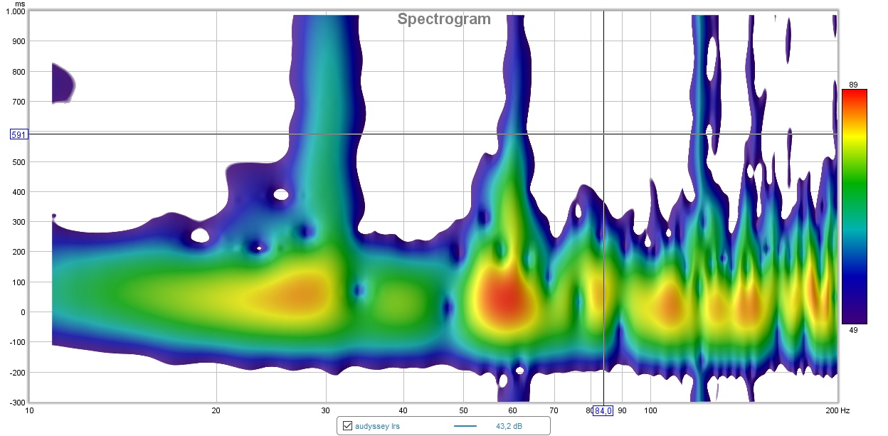

[DOUBLEPOST=1535915070][/DOUBLEPOST]ξεκινα με flat curve δλδ +/- 4db max με 1/6 smoothing και βλεπεις
22.273
15.548
εχει να κανει και με το rt σου......
να τα φερεις flat ολα οπως θελει το audyssey και μετα προσθετεις οτι θες.
...απο 30hz και κατω να εισαι πιο χαμηλα σε db
0 volume με dynamic eq on και μετα μπορεις να ανεβαζεις η να κατεβαζεις απο rew την σταθμη .
.....με -30dbfs στο rew μπορεις να φτιαξεις ολα τα ηχεια στα 73db
ας ειναι 75-76db μην κολας στο 73db ;)

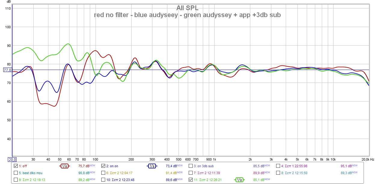

το έχω ξανά αναφέρει στα αρχικά post. δεν ξέρω αν φταίει ότι το umik έχει έρθει με gain 18.
Συμβαίνει το εξής. Ακόμα και αν βάλω το trim στον marantz σε κάθε ηχείο -12db και -30dbfs στο rew η μικρότερη στάθμη που μετράει είναι 78-79db στη θέση ακρόασης στο 0.

Και ερχόμαστε στα αποτελέσματα μετά τα πρώτα ακούσματα. Βαβούρα. Πολλύ χαμηλό. Ακόμα και έτσι βουίζει όλο το δωματιο.
Αυτά τα συμπεράσματα ακρόασης είναι από φλατ άκουσμα, χωρίς καμία παρέμβαση; Ούτε όντισι ούτε απ ούτε τίποτα;
Θέλω να μου πεις πως ακούγεται η κόκκινη γραμμη:

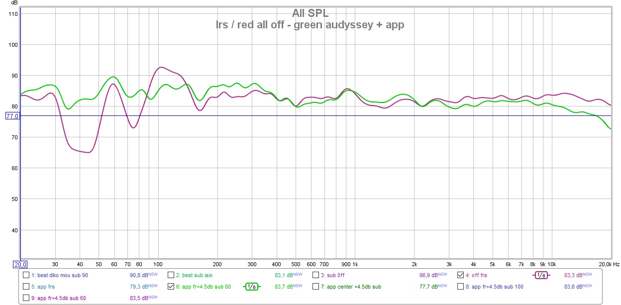

μιλάμε για το sub σωστά? η γενικά τη καμπύλη για κάθε ηχείο?
ολα εκτος sub
οπως τα φερνει το audyssey μετρας τις σταθμες και κατεβαζεις ολη την καμπυλη
....απλα πρεπει να φερεις ιδιες σταθμες LR-SRSL-SBRSBL και μετα απο app αφου δουλευει ανα ζευγος.....το κεντρικο ειναι μονο του
το αντίθετο με όλα ενεργοποιημένα προσπαθόντας να φτιάξω τη κατηφόρα
Το έχω πει από την αρχήηηηηηη είχα κάνει και poll σχετικά με on ή off.
η κόκκινη είναι στα αυτιά μου η καλύτερη.
του audyssey μου ακούγεται φτωχή χαμηλά
και η κατηφόρα (πράσινη) μου γεμίζει το χώρο με ένα βουητό.
[DOUBLEPOST=1535920208][/DOUBLEPOST]μια παρατήρηση @costas EAR
από τις 3 που με ρώτησες η πράσινη ήταν ενεργοποιημένο το sub adjust και ανέβαζε πολύ το sub.
αυτή είναι η σωστή μέτριση
η πράσινη είναι με πολύ βελτίωση και δοκιμές και η κόκκινη χωρίς φίλτρα καθόλου.
ε η ''βελτιωμένη'' η οποία προσπάθησα πάντα με αρνητικά κοψίματα να σιδερώσω και να τη κάνω κατηφόρα μου μπουμάρει
