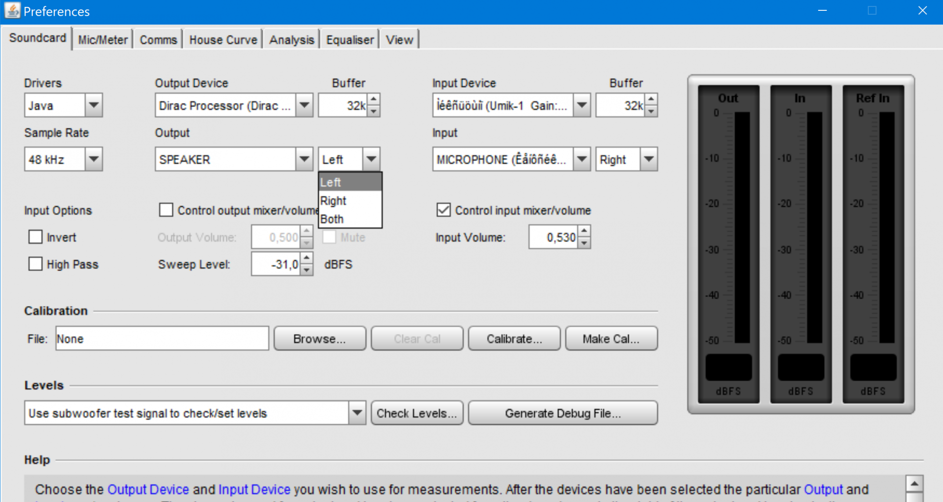

Όλα οκ το έτρεξα. Έκανε μετρήσεις σε μεγάλη ένταση μπορώ να πώ. Σου ζητάει να είναι σε μια συγκεκριμένη πράσινη περιοχή ή ένταση του κάθε ηχείου. Και δυστυχώς άκουσα όλους τους συντονισμούς που έχει το δωμάτιο.
Σαν αρχικές καμπύλες διάβασε τα ίδια πράγματα με το audyssey.
Το έβαλα να κάνει correction αλλά.
Δεν κατάφερα ως τώρα να παίζει το φίλτρο και από το ίδιο pc να τρέξει το rew.
Χρησιμοποιούν και τα 2 asio drivers για το πολυκάναλο. Και όποιο ανοίξει δεύτερο πέρνει τη κυριοτητα της συσκευής.
Οπότε χρειαζομαι δεύτερο pc για το rew

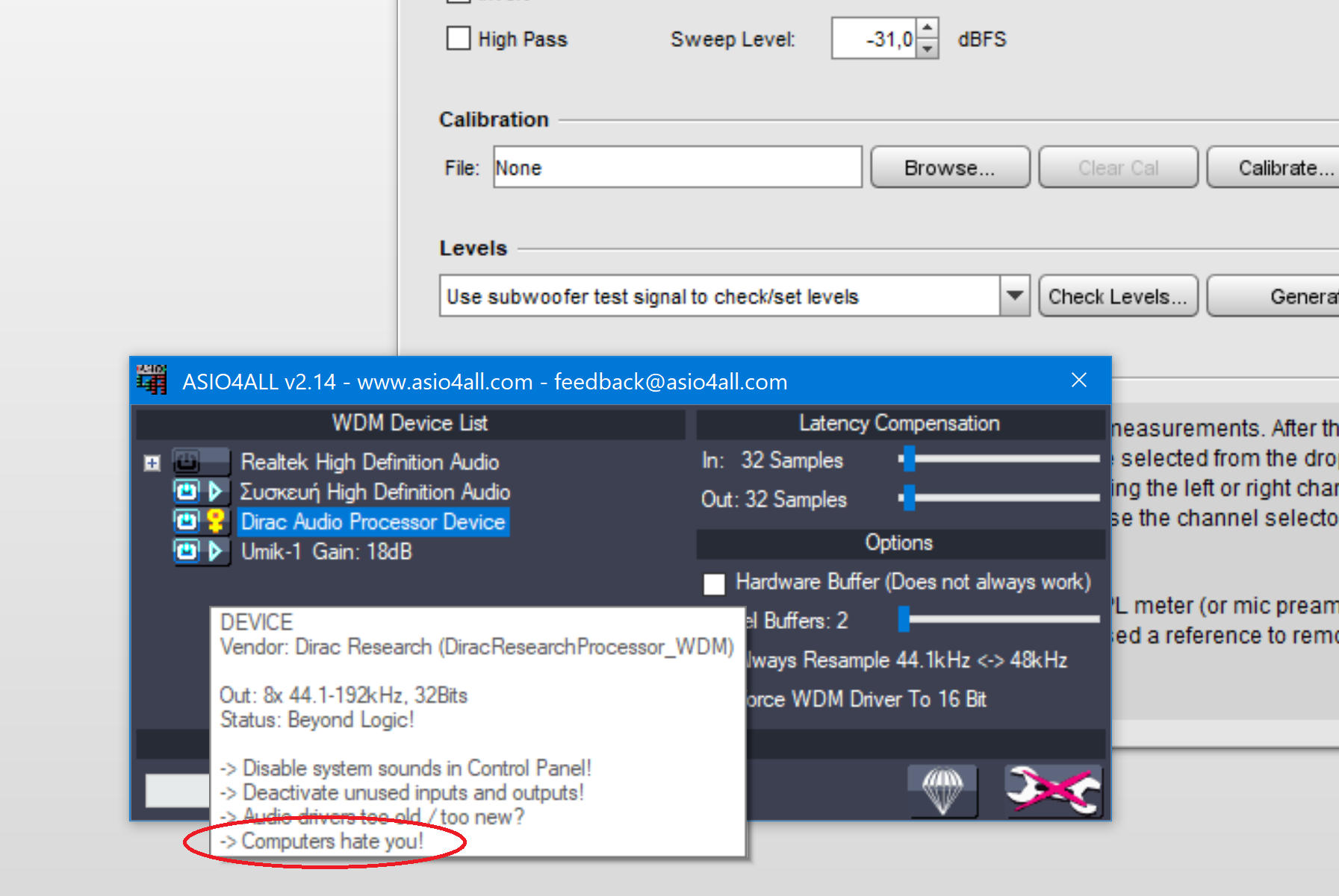

ναi σωστά. απλά το rew το dirac το βλέπει σαν stereo ενώ το filter είναι 8 channel
[DOUBLEPOST=1536697091][/DOUBLEPOST]Δοκίμασα τα πάντα
η τελευταία φώτο τα λέει όλα :roflmao::roflmao::roflmao::roflmao:

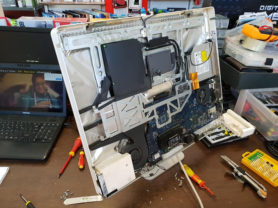

Mac καλό μόνο νεκρό. του κάνω χειρουργείο ανοιχτής καρδίας:roflmao:

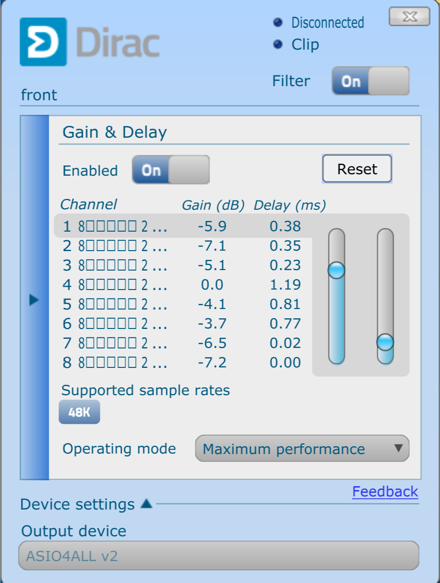

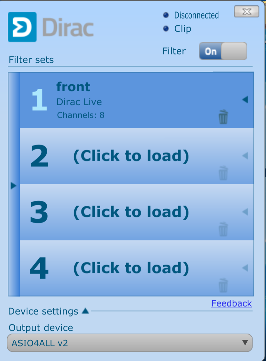

η trial έκδοση δεν ισοσταθμίζει πολυκάναλο ασχέτως αν σου δείχνει τις εξόδους;)
Σίγουρα;
Στην δεύτερη φωτό φαίνεται να έχει κάνει επεξεργασία
